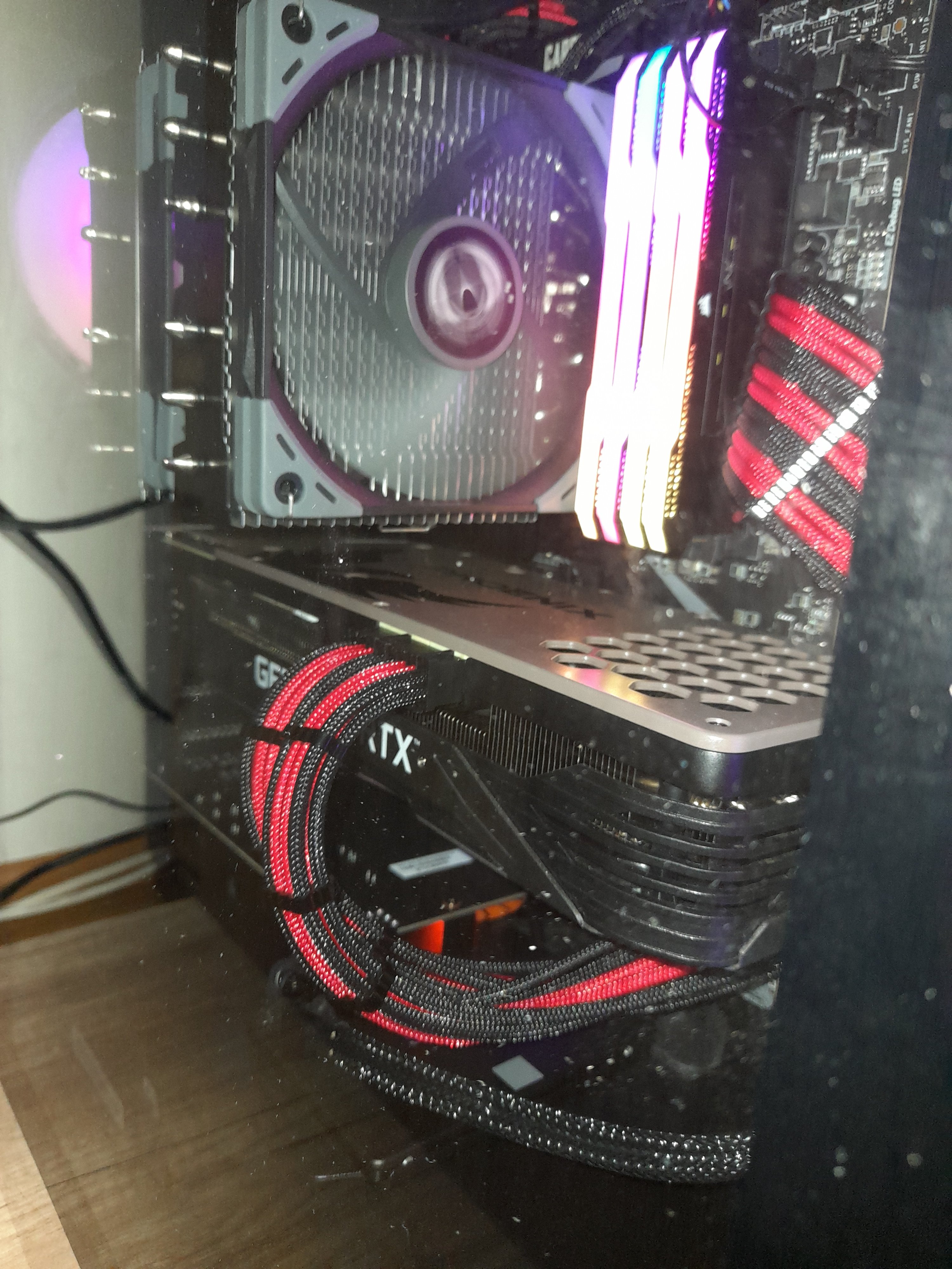

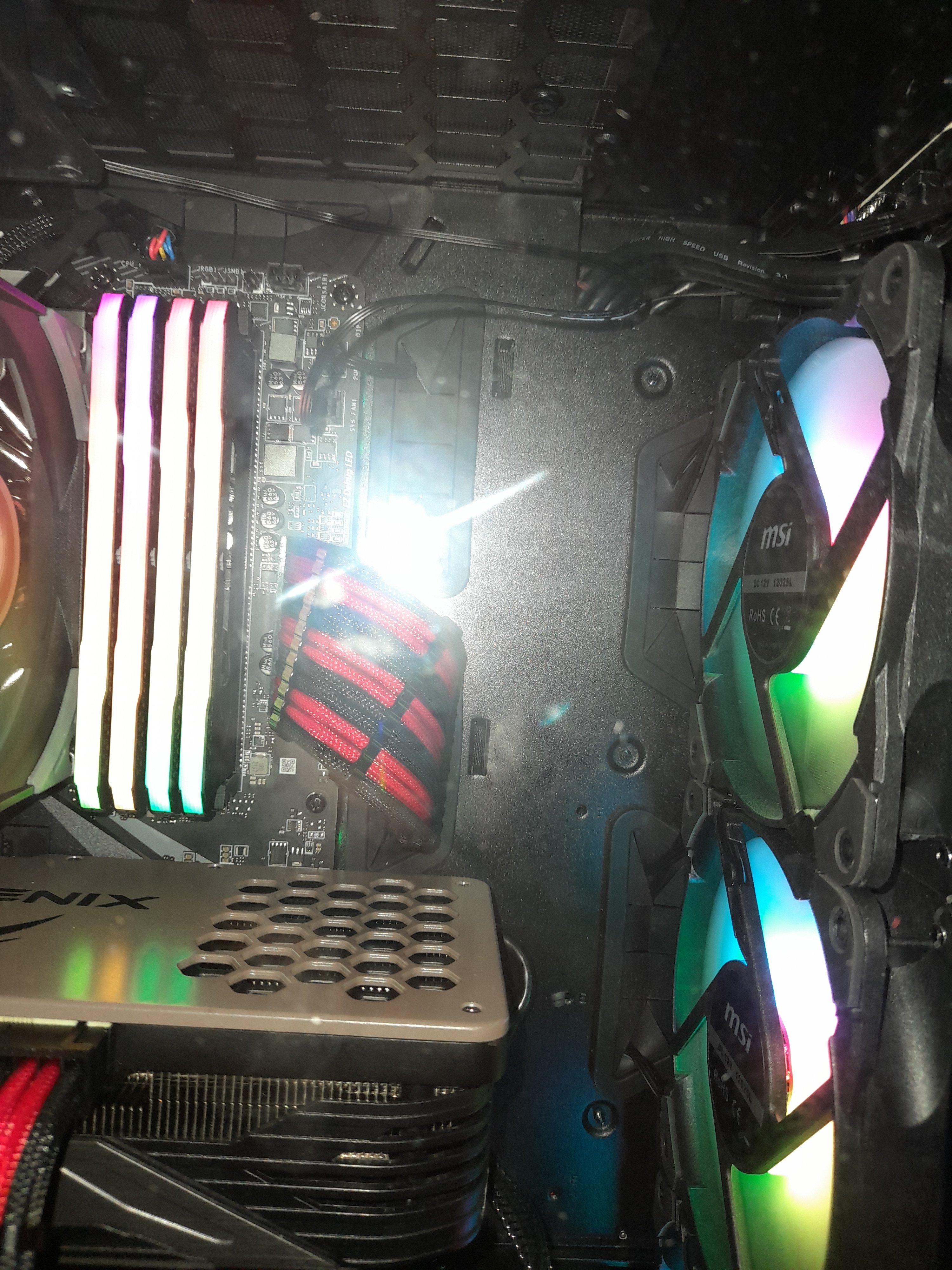

Das Gehäuse ist ein ziemlicher Backofen, diese Ausfälle sind vermutlich wenn der Treiber zurückgesetzt wird.
Anwendungen crashen, manchmal läuft noch der Ton weiter, Bild taucht nach kurzer Zeit wieder auf.

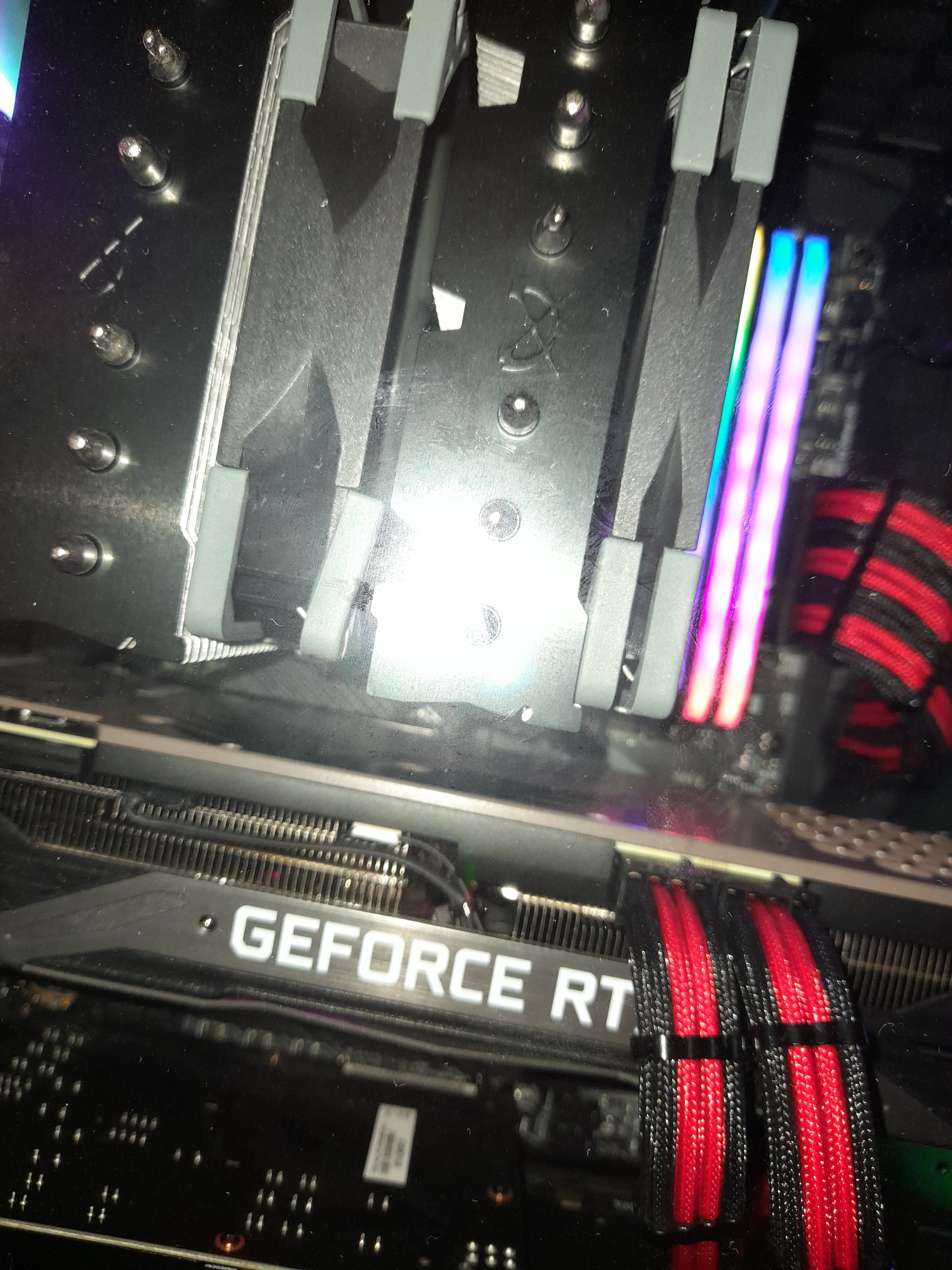

Ich kann mir gut vorstellen das sich zuviel Hitze staut bzw. der Airflow zu schlecht ist, diese MSI Gehäuse sind ziemlicher Mist, schlimmer als die alten BeQuiet. Wie sind die Lüfter konfiguriert, bzw. kannst Du mal Bilder vom Innenraum machen?
Wenns alles zu heiß wird, kann es sein dass die halt zurückgesetzt wird und das ist halt immer unterschiedlich.

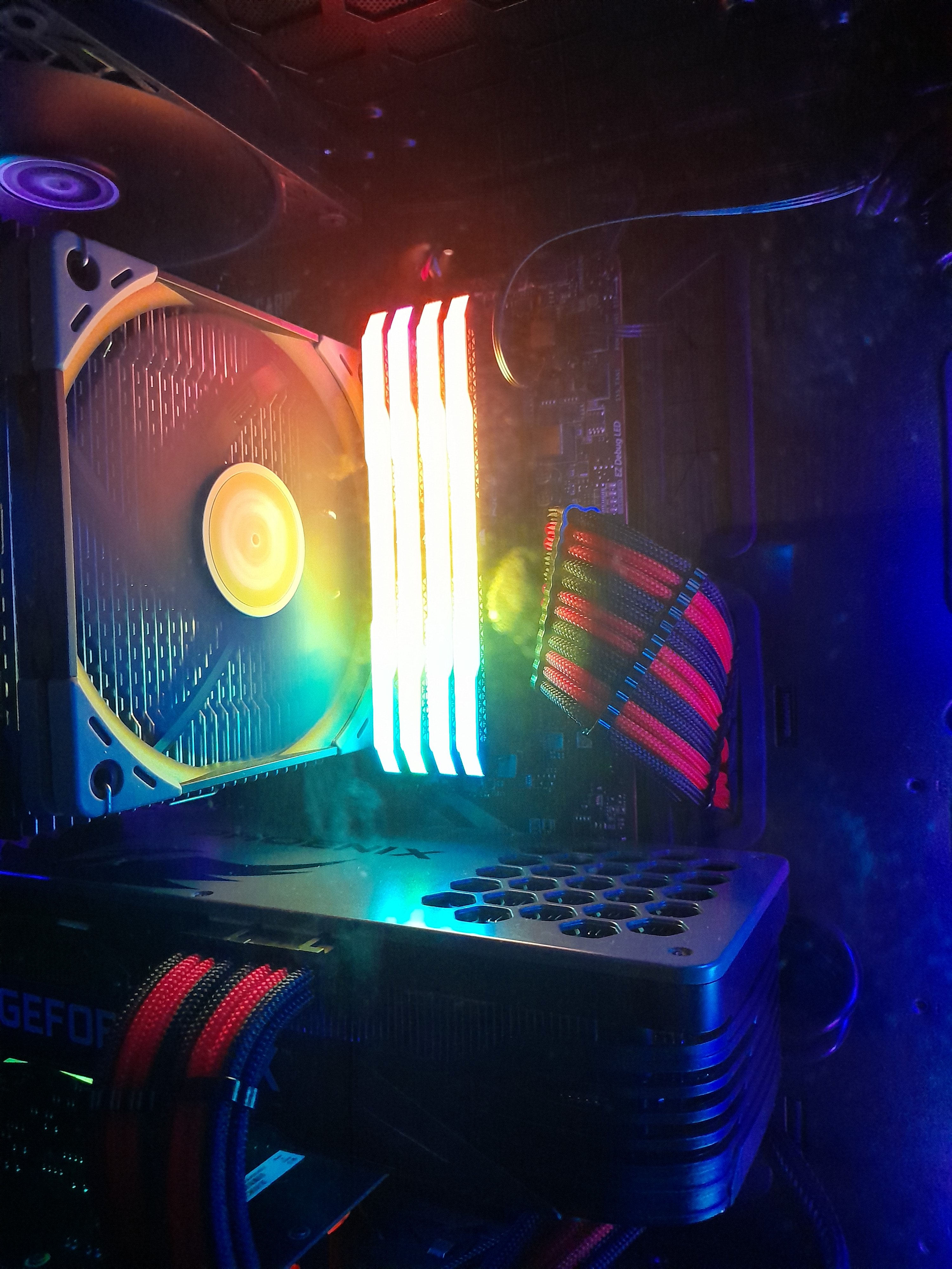

was ein mögliches temperaturproblem angeht: schau doch mal ob sich bei offenem gehäuse was ändert.
die karte muss am NT entweder mit jeweils einem kabel an PCIe1 und PCIe3 oder mit einem kabel an PCIe2 angeschlossen werden. erstere wäre die bessere option.
@Nickel: die 3080ti Phoenix hat zwei 8pin-anschlüsse.
Reaktionen: Nickel
Also zu heiß wurde es noch nie, da die CPU nicht mal über 70 grad kommt und die GPU so bei 30 grad steht. Im Gehäuse ist es da auch recht kühl wegen den 5 gehäusekühlern. Zumindest bei meiner Nutzung.
Hier die Bilder, ich hoffe sie passen. Kann morgen andere schießen.

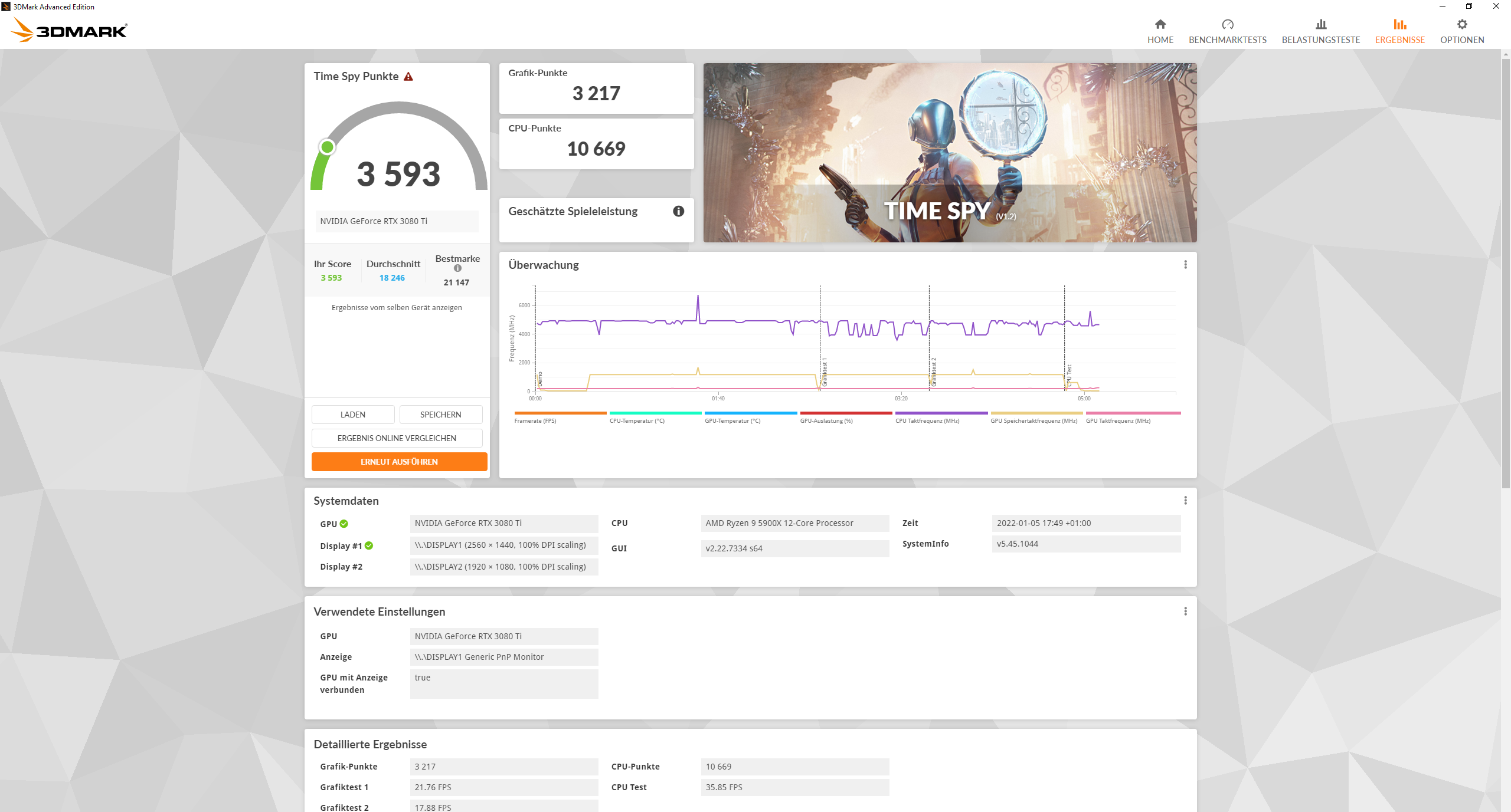

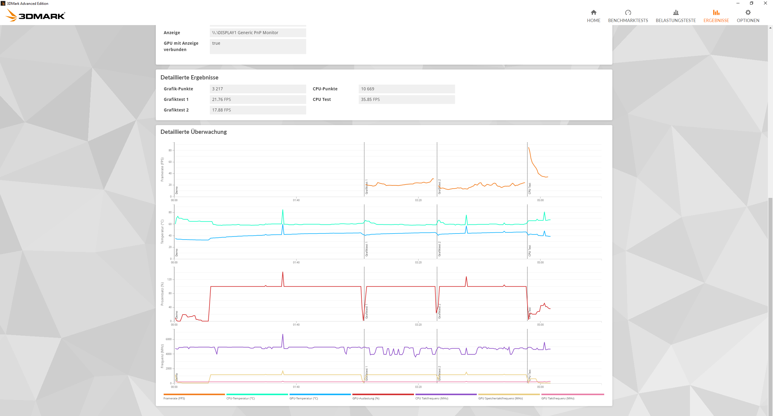

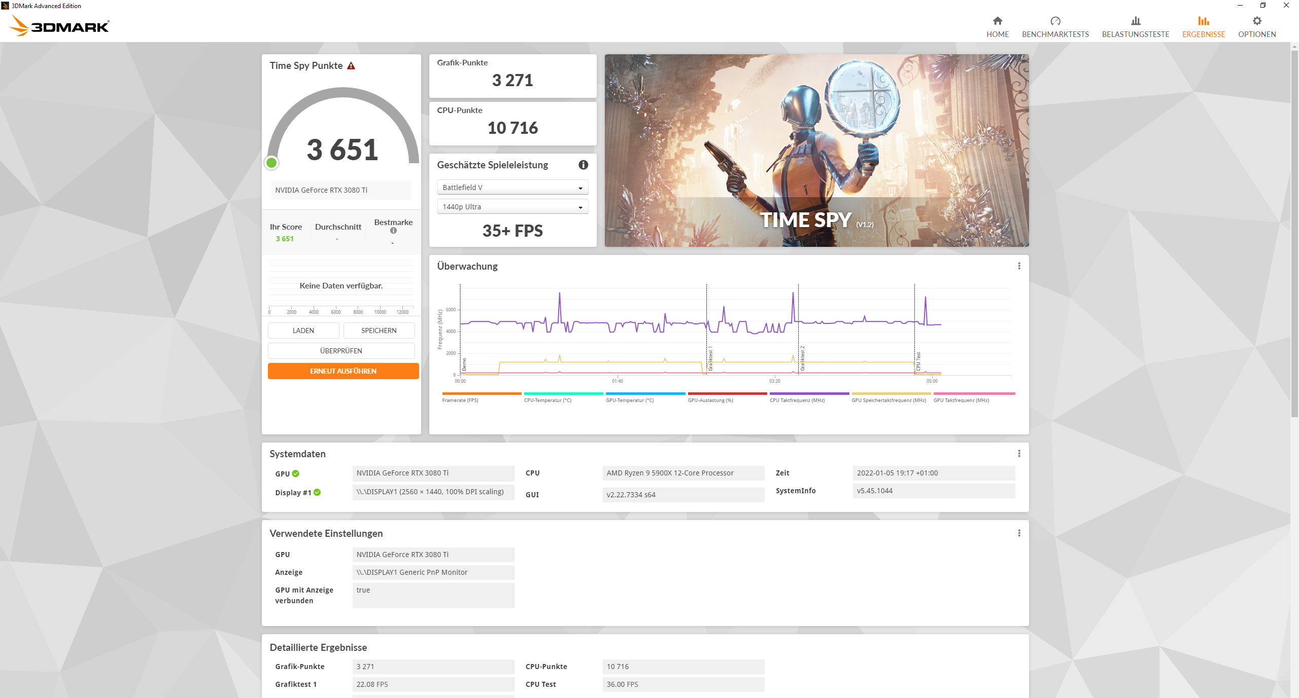

So, hab mal mit Time Spy nen Brenchmark gemacht und würde gerne wissen, warum es nur so wenig punkte bekommen hat.
Zu der Aufzeichnung... soll ich da einfach alle Bilder einfügen?
Ja genau, da können wir auch gleich die Parameter von der Grafikkarte mal anschauen. Irgendwas haut da überhaupt nicht hin. Da hat ja selbst eine RTX2060 mehr Punkte.
Deine Grafikkarte läuft tatsächlich ununterbrochen im Idle Zustand, hast du schon mal mit nur einem Monitor probiert?
Hier nochmal das Ergebnis mit einem Monitor und die Temperaturen während des tests. Hab sie als rar datei gesendet, hoffe das passt.

Deinstallier mal mittels DDU den Grafiktreiber komplett und installiere ihn hinterher sauber neu, auch mal schauen ob Windows alle Updates hat inklusive der optionalen Updates.
Fakt ist, deine Grafikkarte macht nix, die hat bestenfalls 5% Auslastung. Auch mal Gehäuse aufmachen und mal versuchen die in den Slot zu drücken, vielleicht sitzt sie nicht 100% drin.
