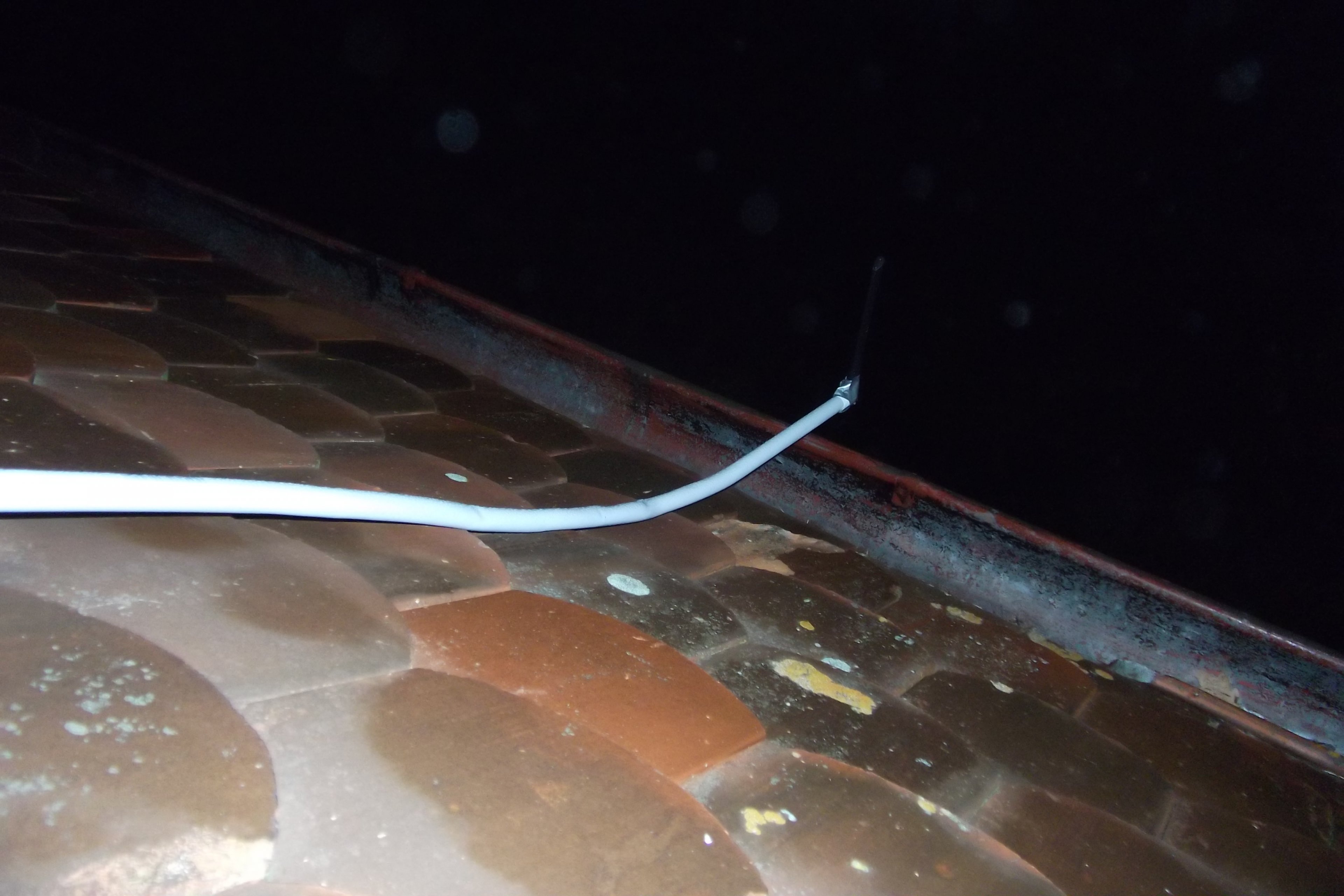

Die mikrotik teile sind super, aber eben nicht wasserdicht..
Ich zeig dir mal was.
Das ist meine Außenantenne, die meine Reichweite außen vervielfacht hat. Ist die Antenne vom Router (abnehmbar), die Antennenhalterung ist ein Kabelkanal aus dem Baumarkt für 1€. Das Antennenkabel war noch das teuerste 2m 8€.
Das wäre auch eine Idee. Die Antennen sind ja Schraubbar.. Ich teste morgen erstmal aus, indem ich die Repeater provisorisch nach außen hänge.
Gibt es auch Unterschiede, welche Antennen ich verwende?

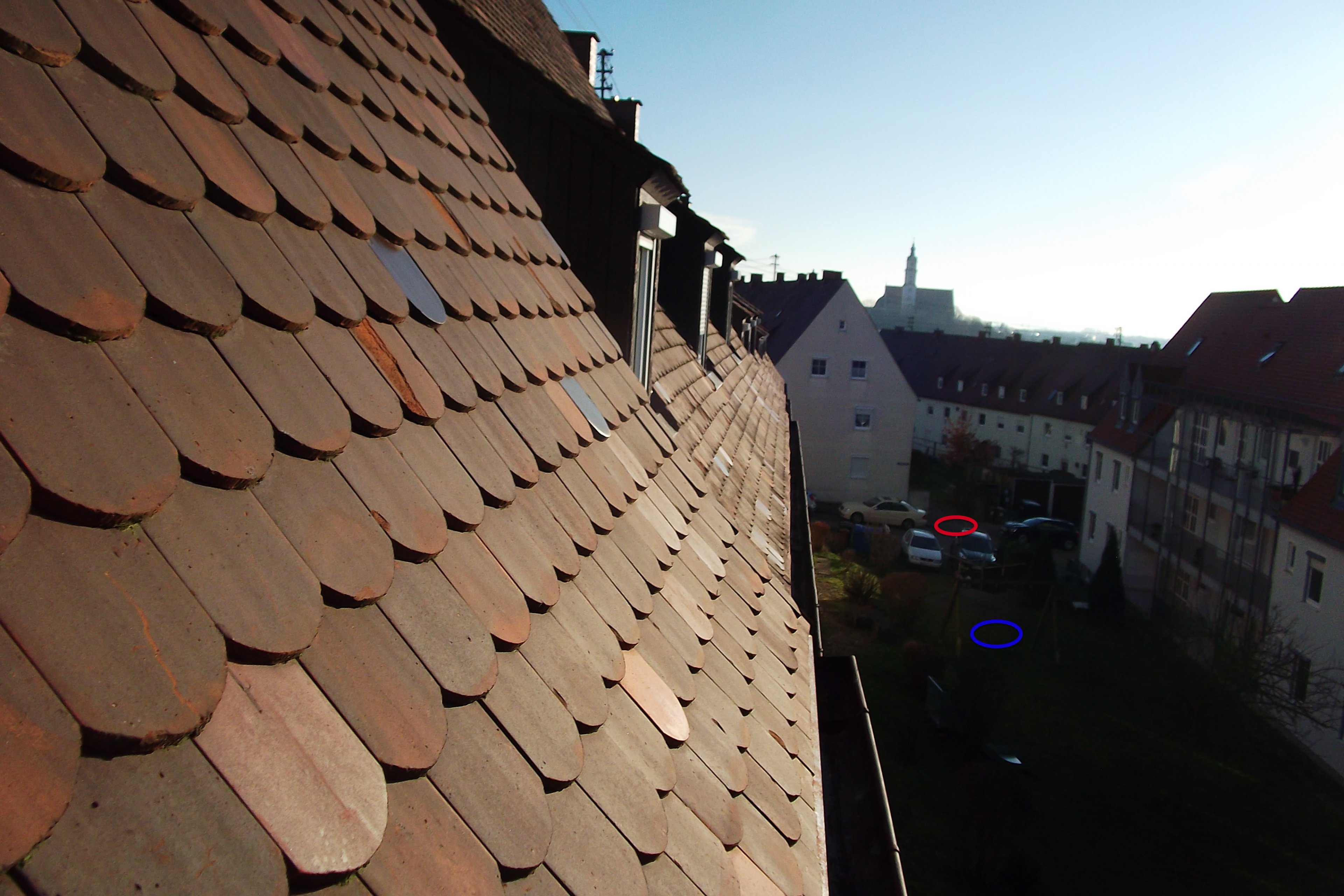

Klar um so länger die Antenne (bei einer Rundstrahlantenne) um so weniger strahlt sie nach unten und oben... also strahlt sie mehr Energie in die übrig bleibende Richtung.
Das ist die Aussicht meiner Antenne, der blaure Kreis sind 55 Meter und der rote 35 Meter. Bis zum roten kann ich noch prima Videos schauen mit dem Handy. Trotz etlicher W-Lans.
Kaum vorstellbar wie weit das gehen würde ohne die ~40 WLans in nächster Nähe.
Das ist die Aussicht meiner Antenne, der blaure Kreis sind 55 Meter und der rote 35 Meter. Bis zum roten kann ich noch prima Videos schauen mit dem Handy. Trotz etlicher W-Lans.[
/QUOTE]
okay, also lieber eine etwas längere nehmen, denn nach oben und unten muss sie ja sowieso nicht strahlen..
