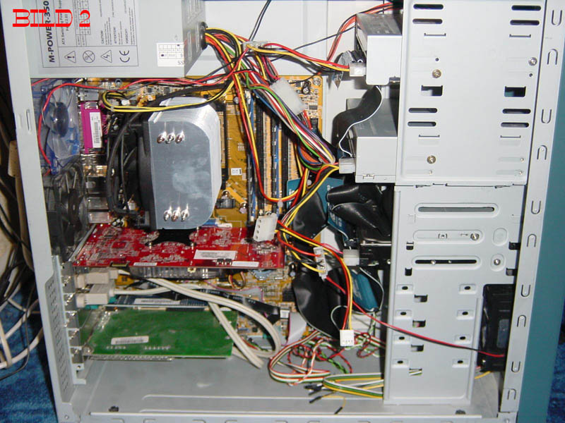

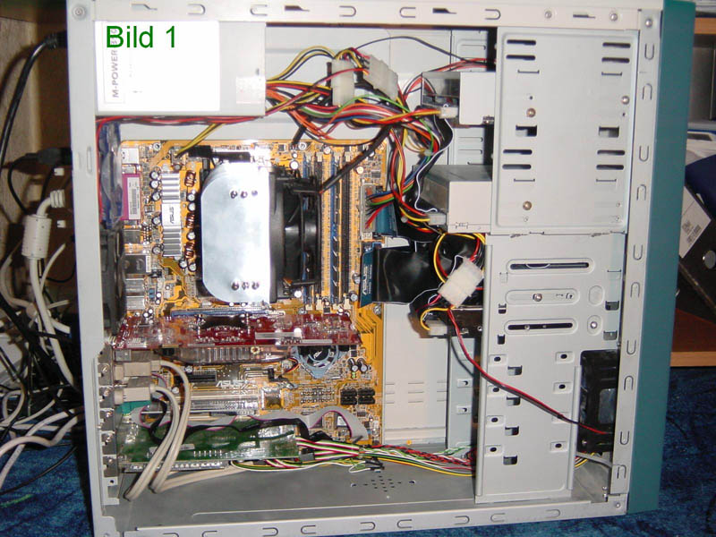

Hab vorher ein wenig ordnung in mein Gehäuse gebracht (weil die Kabeln den Weg von den Gehäuse Lüfter blockieren [Bild 2]). Hab da die Stromkabeln besser verlegt, die IDE Kabeln auch verlegt, dass man die kaum sieht und die Kabeln von den sachen am Gehäuse (also Power knopf, resett knopf, front USB,...) sind auch besser verlegt worden.
Habe auch bemerkt, dass mein CPU Kühler davor in die Falsche richtung steht und den dan umgedreht (hab in der Anleitung falsch verstanden und erst später ein bild an der verpackung gesehen, ob es Bläst oder luft einzieht)[=Bild 1].
Nun das Problem:
In Asus Probe 2 steht das meine MB Temperatur bei 42°C liegt (normal zustand), obwohl davor die temperatur etwa 30 (normal zustand)-37°C (beim zocken) lag.
An was kann es liegen, dass es so heiß ist?
