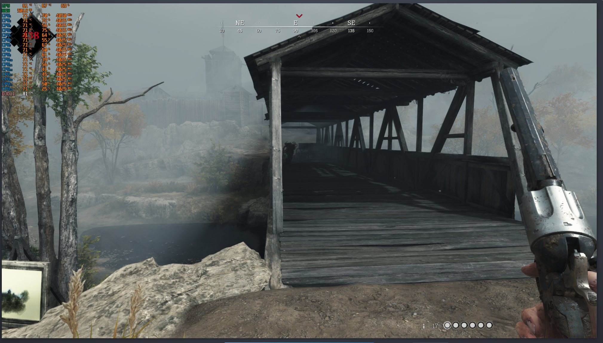

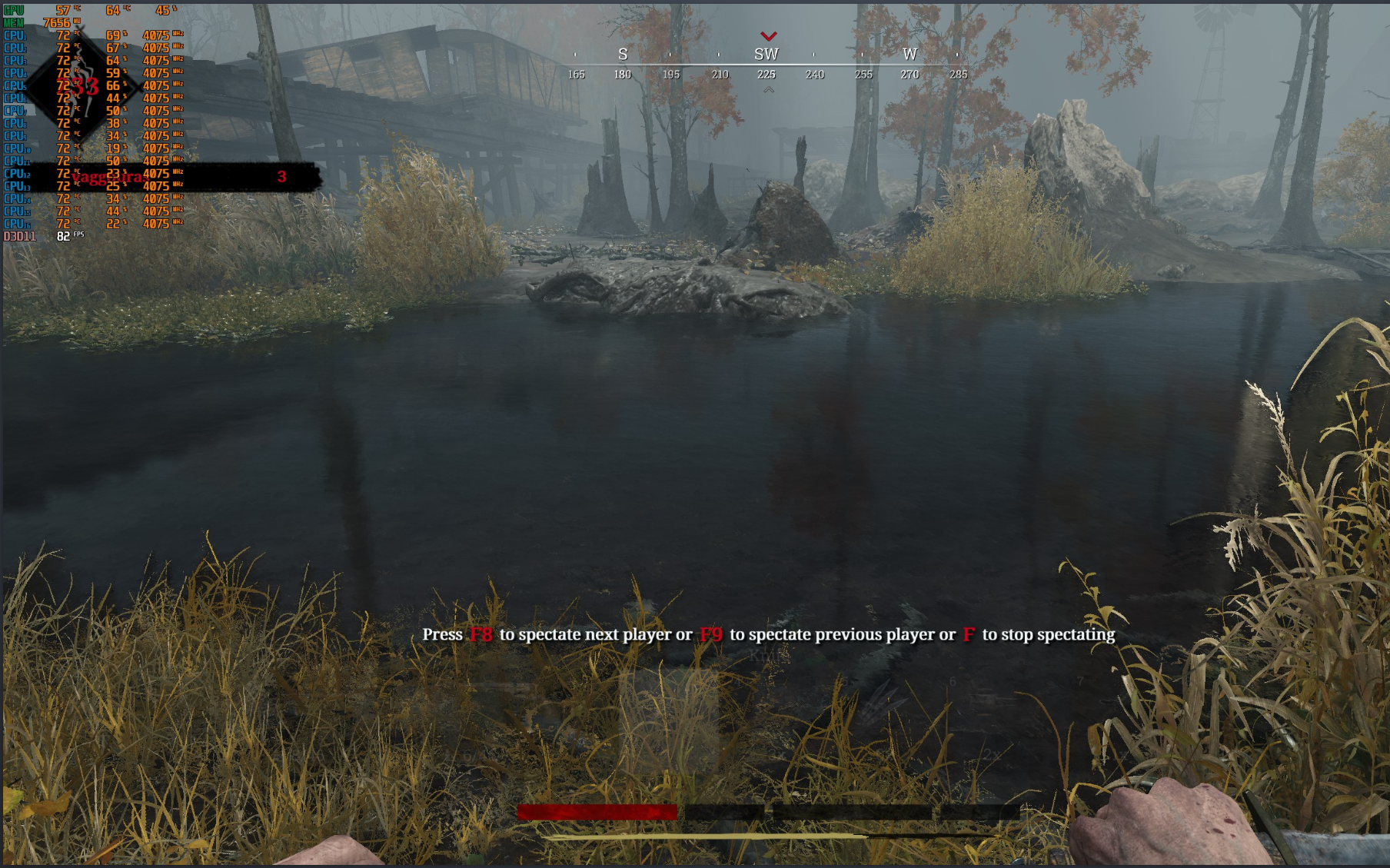

Habe seit dieser Woche eine 6800XT und dann gemerkt dass ich scheinbar ziemlich im CPU Limit hänge bei Hunt:Showdown (mein Hauptspiel mit großem Abstand).
Die GPU Auslastung liegt eigentlich immer unter 80%, gerade bei FPS dops deutlich darunter (60-70%).
Was aber seltsam ist, dass die CPU scheinbar nicht komplett ausgelastet wird. Ich habe eben ein paar Spiele mit Stats an getest und a) nie den Boost takt von 4,4 Ghz gesehen b) selten eine Kern Auslastung von 100% gesehen.
Ich habe einige Screenshots angehängt mit Afterburner stats und HWInfo Stats während dem spielen.
Habe ohne mich im Spiel zu bewegen verschiedene Auflösungen durch probiert, egal ob WQHD oder HD, die FPS unterscheiden sich kaum. Die Absacker passieren wenn ich mich durch die Map bewege.
Die FPS schwanken zwischen 80 und 110 (meistens eher unter 100) - Settings sind mehr oder weniger egal soweit ich bisher getest habe. Ein andere User hier im Forum berichtet von 100-120 FPS mit der gleichen CPU
Sind die Werte der CPU in Ordnung? oder wird die durch irgendwas zurück gehalten.

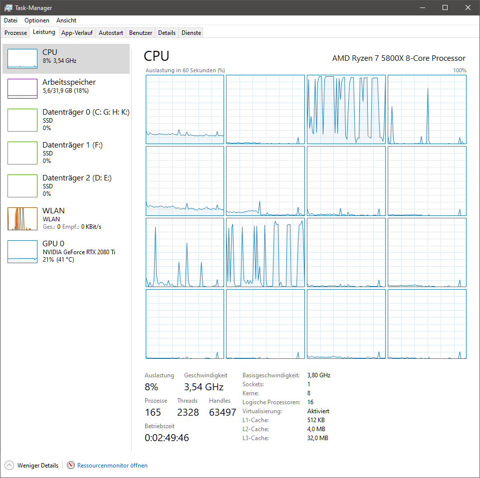

Laut deinem 1. Screenshot sind z.b 7 von 16 Threads am Anschlag, wieviele Threads soll das Game denn unterstützen?

Mit low Settings unter FHD nicht mehr FPS? Das ist ein ziemlich eindeutiges CPU Limit. Zen+ und Zen 2 sind halt schon etwas ausser Atem in Hunt. Wenn du einen entsprechenden Boost wollen würdest, müsstest du auf Zen 3 wechseln.
Was meinst du mit "am Anschlag" ? Sind 70% Anschlag? (Ernste Frage, lerne hier nie aus)

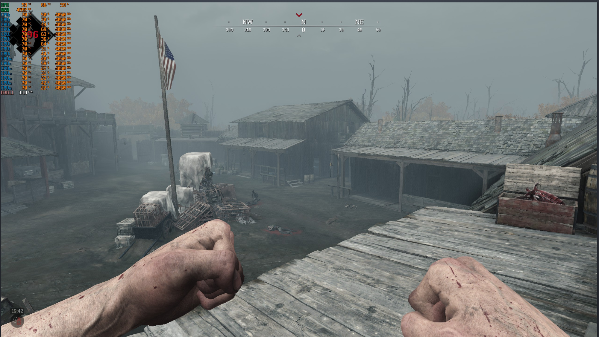

Ich hab mich in Desalle ans Fort gestellt und bin einmal verschiedene Settings durch. Im Stillstand war ich bei so ziemlich allen Settings bei ~135 FPS. Die Spitze sind auch weniger mein Problem als dass es ziemlich tief (80 :D) absackt manchmal. Das hatte ich mit der alten GPU (Vega 56) nicht, da war ich aber auch nur bei 70-80 FPS bei low Settings. Ist natürlich alles kein Weltuntergang und absolut spielbar - dachte nur vielleicht ist da noch mehr drin an min. FPS.

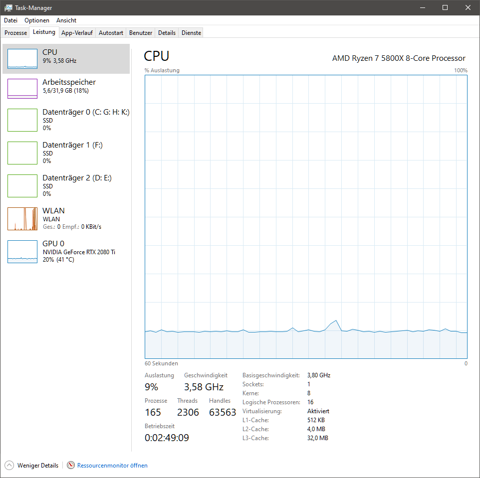

Du kannst sogar schon mit 12% auslastung im CPU limit sein.
Hier sieht alles noch schön aus..
Aber hier sieht man, dass da doch schon einige Kerne am limit sind und genau das wird bei dir im Spiel der Fall sein.
Vorallem wenn man sieht, dass deine GPU bei knapp 70% Auslstung rumdümpelt.:schluck:
Du kannst aber auch in einem CPU-Limit sein, obwohl kein einziger Kern bei 100% ist.
Und da dein GPU bei 70% ist, bist du im CPU-Limit, sofern der Arbeitsspeicher passt. Oder du schraubst die Auflösung/Settings hoch.
