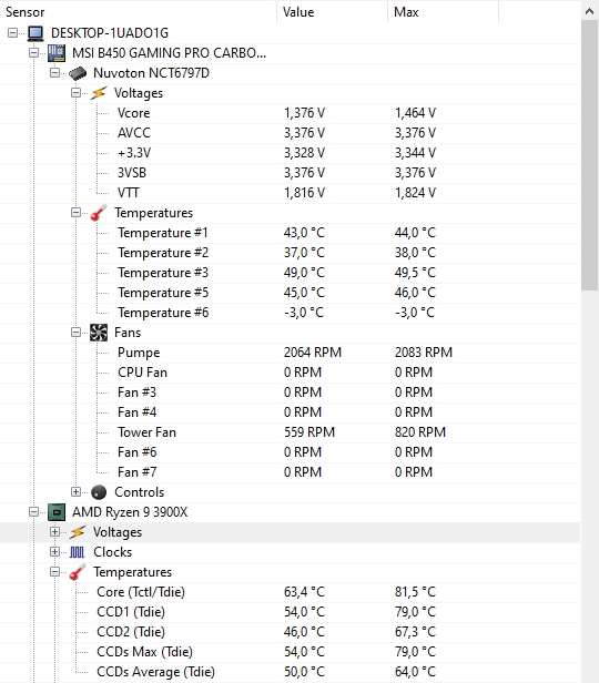

Wie sieht deine Systemtemp aus? (HWINFO)
F
Fuchiii
Hab inzwischen allerdings ne AiO - aber die Temps waren auch mit dem Brocken 3 Gut.
Wie du siehs, ist auch jetzt die Maxtemp bei ~80Grad^^
Falls diese Temperatursensoren das MB bzw Systemtemp betreffen ist das schon eher viel.
TCTL/TDIE ist hingegen okay.
Besser HWINFO verwenden bei Ryzen.
HWMONITOR wurde glaub ich länger schon nicht mehr aktualisiert.
F
Fuchiii
Falls du mich meinst - Das ist nicht HWMonitormodena.ch schrieb:HWMONITOR wurde glaub ich länger schon nicht mehr aktualisiert.
Das ist Libre - die führten das weiter und geben auch Updates raus.
Bei den CPU Temps steht doch dabei was was ist.
Temp 1-5 sind die MB Sensoren.
Ja aber welche MB Sensoren steht halt nicht.
In HWINFO meist schon.
Aber auch sonst find ich 42-45 Grad, falls es die Systemtemp ist schon
toasty. Meiner hat da so 28-30 Grad Idle und unter Gamelast 36-37 Grad
auf der MB und Systemtemp. Da bleibt dann auch der Ryzen unter 80
Grad, auch wenn das natürlich nicht übel ist.
F
Fuchiii
Die Systemtemp ist die mit 38 Grad.

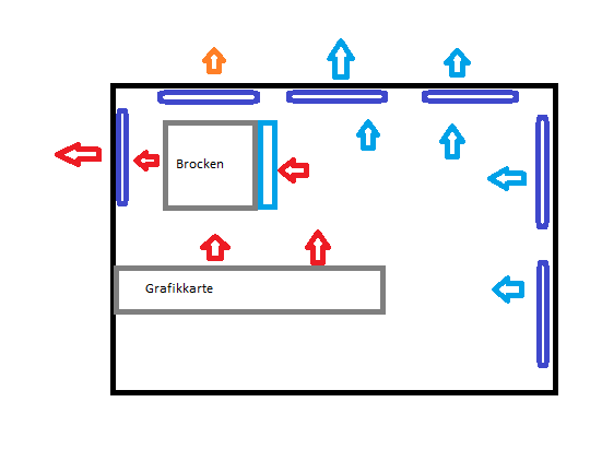

Wieso geht der denn aus..? Bei 90 Grad schält der normal noch nicht ab!
Zur Verdeutlichung was ich meine.
vorne wird kalte Luft in das Gehäuse gesogen. Wandert dann aber oben Großteils wieder raus und kommt erst garnicht beim CPU-Kühler an.
Gleichzeitig kommt warme Luft von der Graka am Kühler vorbei.
Dadurch zu wenig Frischluft am CPU-Kühler.
Ich würtde mal versuchsweise die beiden vorderen Lüfter im Deckel abschalten.
Den 2700x hat der Brocken darin noch gut verkraftet.

Wie heiß wird die CPU denn..? Bei 90 Grad sollte sich da noch nichts abschalten.Wolba schrieb:~85° bis hin zu er wird so heiß das der Rechner ausgeht.
Hmm... im blödesten Fall könnte da die Frischluft, die mutmaßlich vorne rein kommt, wieder rausgesaugt werden bevor was beim Brocken ankommt.Wolba schrieb:3x 120mm im Deckel die ebenfalls raus ziehen
