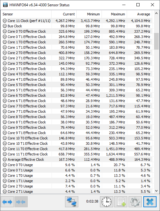

Was sagt denn HWInfo zb, mit welchem echten Takt die CPU im Idle vor sich hin dudelt?
Takten die CPU überhaupt runter?
Welcher Energiesparplan ist eingestellt?
Sind im BIOS evtl irgendwelche ungünstigen Optionen gewählt?
Hier im Forum gibt es doch einen User, der einen modifizierten Energiesparplan gebastelt hat.
Dazu noch spezielle Einstellungen im BIOS und die CPU Täter im Idle richtig runter auf 3-stellige MHz und wird auch deutlich kühler.

Wenn man Ryzen master öffnet sieht man gut wie die CPU wirklich Taktet. Das zeigen die meisten Tools schlicht nicht an.
HWinfo zeigt auch den echten Takt an zb

Bisher fehlen immer noch die Angaben von HWInfo, wie von Hauro in #14 gebeten.
Mach die doch mal, dann kann man schauen.
Das hier wollen wir sehen:
Also einfach einen neuen Lüfter kaufen und sonst zurück schicken, kommt für mich nicht in Frage.
Die Infos aus HWinfo versuche ich im laufe des Tages oder sonst morgen zu schicken.

Bei dem Screenshot war jetzt nur der Browser offen
