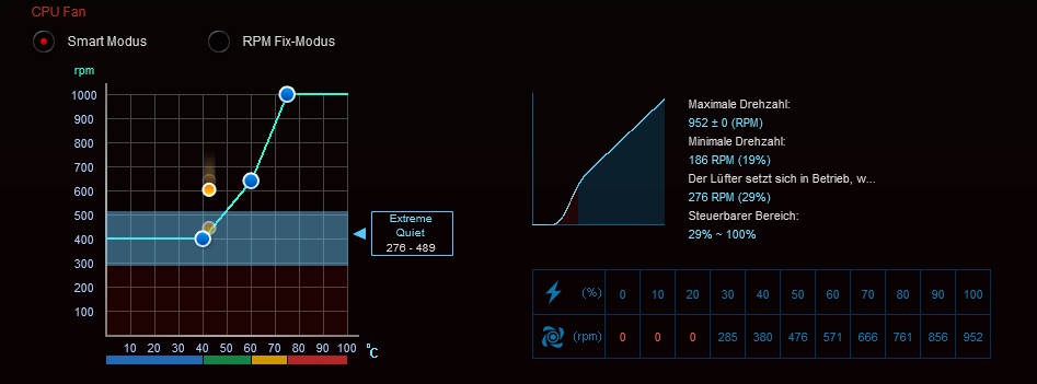

Wie sehen denn die Drehzahlen aus? Wie hoch drehen den die Lüfter? Vorallem der CPU Lüfter und der 120er der raus bläst. Mal die Lüfterkurve auf dem Mainboard anpassen.
Zweiter Punkte, wie hoch ist die Core Voltage, könnte sein das dein Board hier etwas zu großzügig ist und die CPU deshalb so warm wird.
Core Voltage ~ 1.4

1.4 ist viel zu hoch. 1,3V reicht völlig, aber da sind mehrere Faktoren zu beachten. Auch kannst du die Lüfterkurve ruhig höher einstellen. Starte mal bei 500 und 100% bei 75°C

Ansonsten halt Drehzahl weiter hochdrehen, sodass er vor 80°C schon aufdreht.
