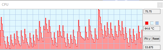

Das hier ist Teillast aka Idle mit Browser, Discord, HwInfo und Steam offen auf meinem 3700X.
Aber bei mir läuft auch ne ganz lachse Lüfterkurve und PBO ist an.
Ohne PBO hast du auch nicht solche krassen Ausschläge.
Unter echter Last drehen aber auch beide CPU-Lüfter bei mir ganz schnell hoch und da schaltet nix ab.

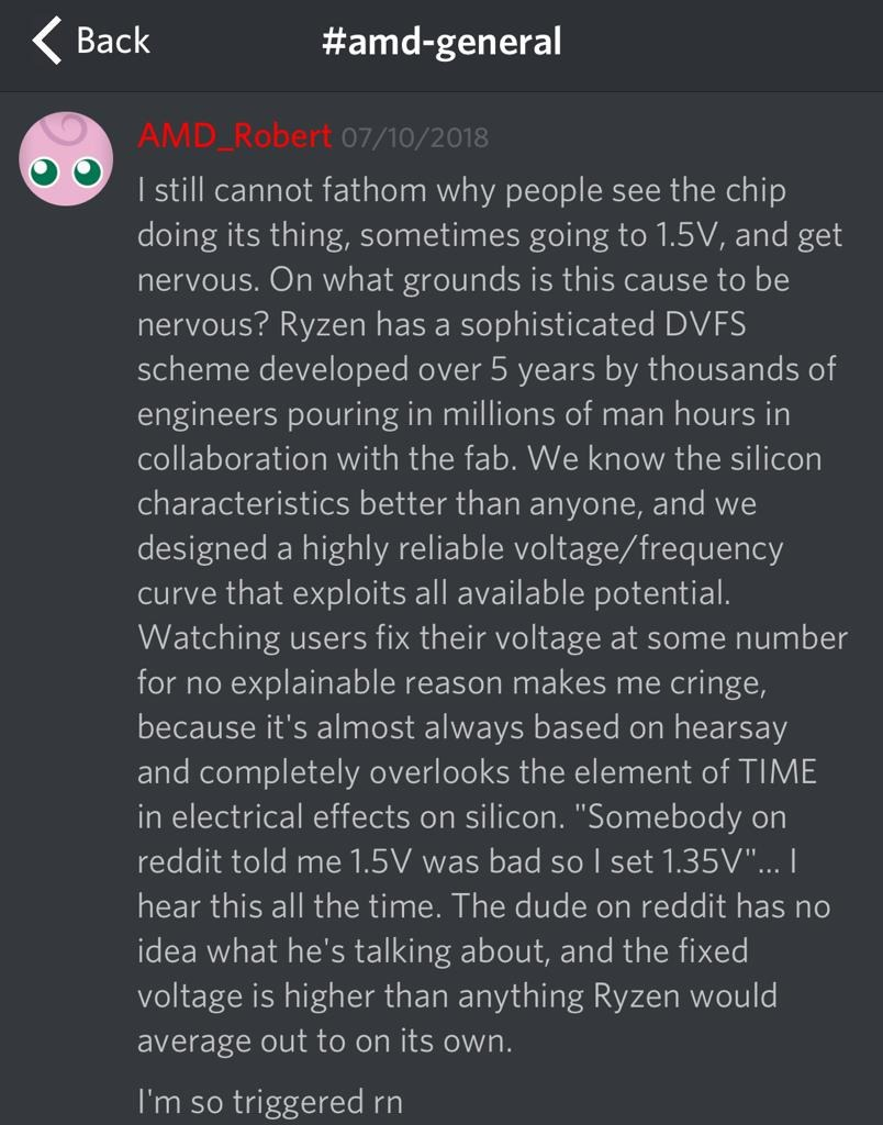

BeezleBug schrieb:1.4 ist viel zu hoch. 1,3V reicht völlig, aber da sind mehrere Faktoren zu beachten.
1.4V ist absolut nicht zu hoch im Boost. Das geht auf auf 1.5V.
Das Jay Video ist Dummfug. Man sollte halt nicht nur die Spannung sondern
auch die Stromstärke (A) beachten vielleicht?
