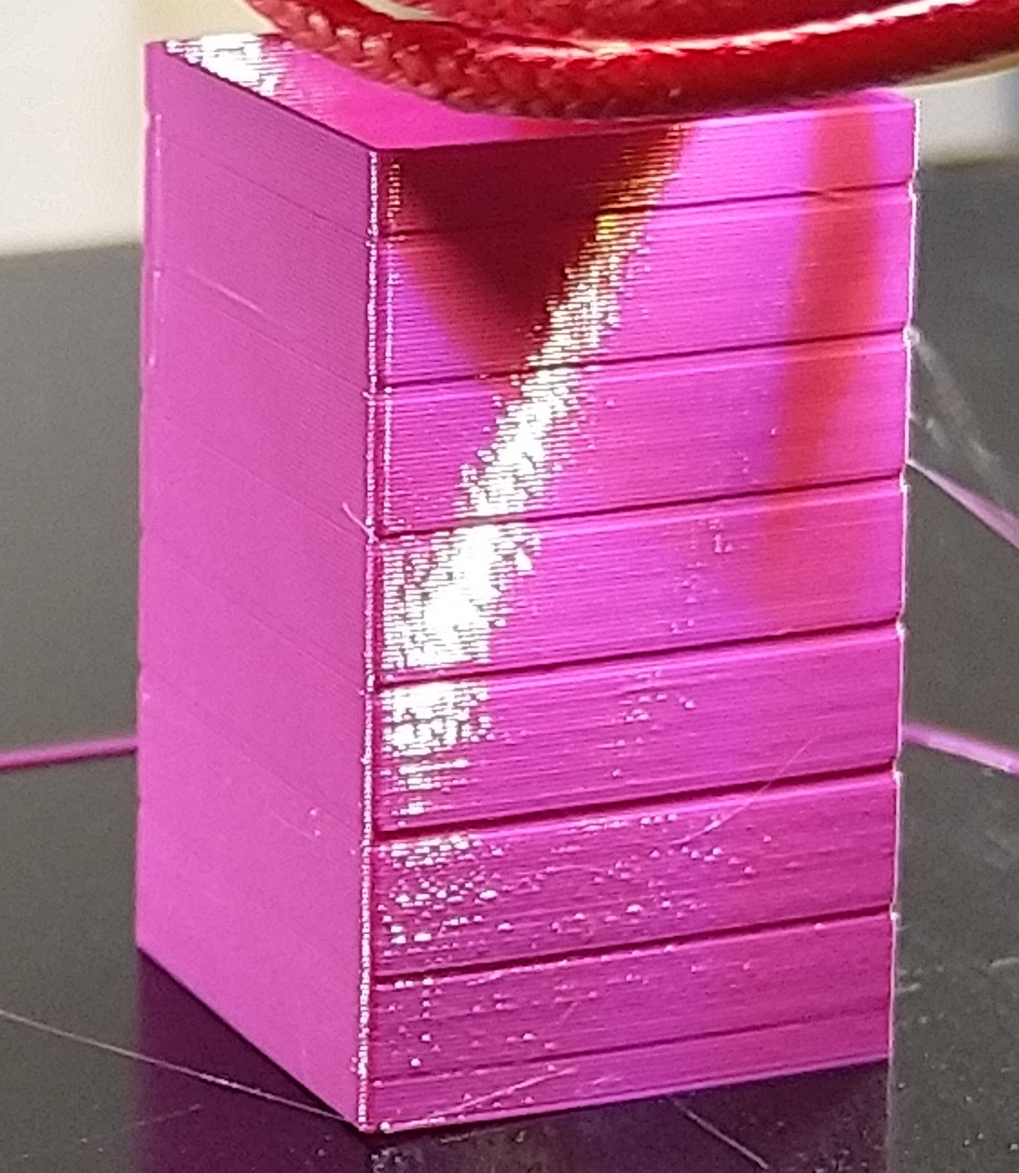

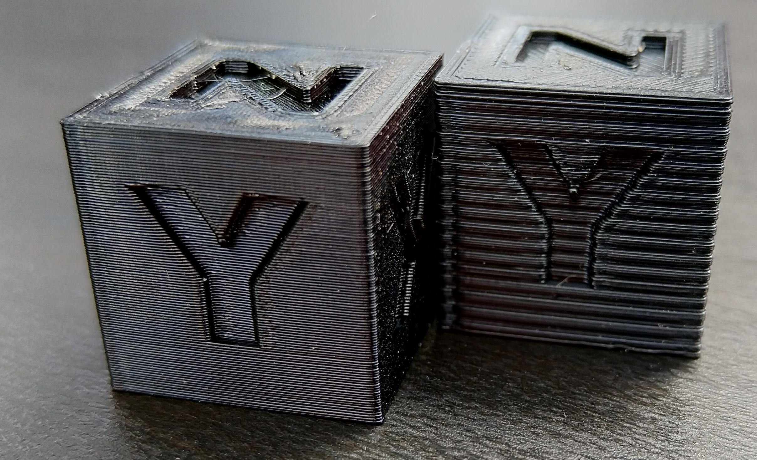

Kalibrierobjekte kannst du gern von mir haben, per PN anschreiben und ich schicke dir einen Link.

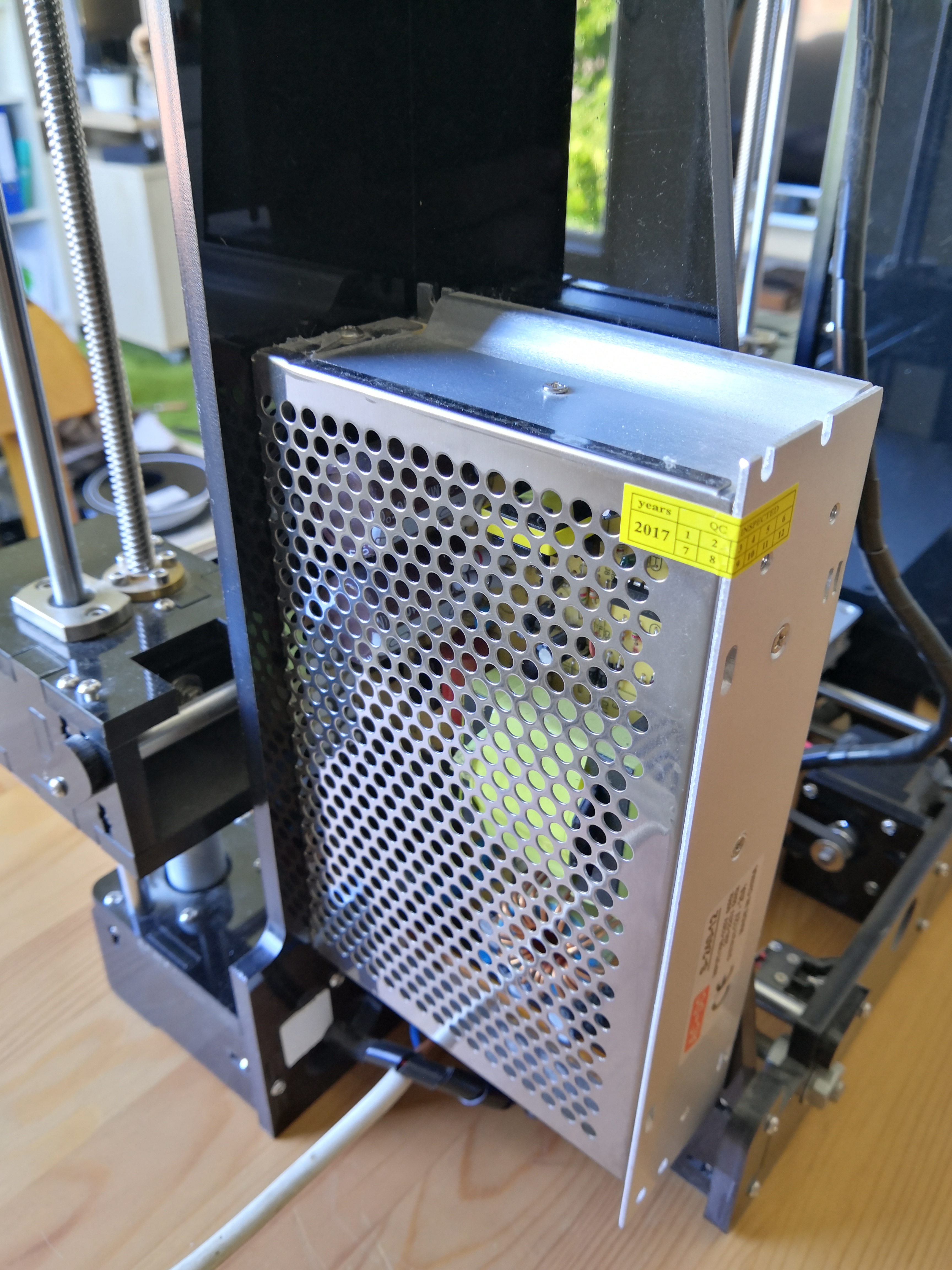

  • Netzteil Primär: N, L1 und P(E) korrekt aufgelegt? Litze mit Gabelkabelschuhen o. Aderendhülsen gecrimpt?
  • Netzteil Sekundär: +/- korrekt aufgelegt? Litze mit Gabelkabelschuhen o. Aderendhülsen gecrimpt?
  • Netzteil zu Controllerboard: Ausreichende Kabeldimensionierung verwendet (>= 1,5 mm2 je)

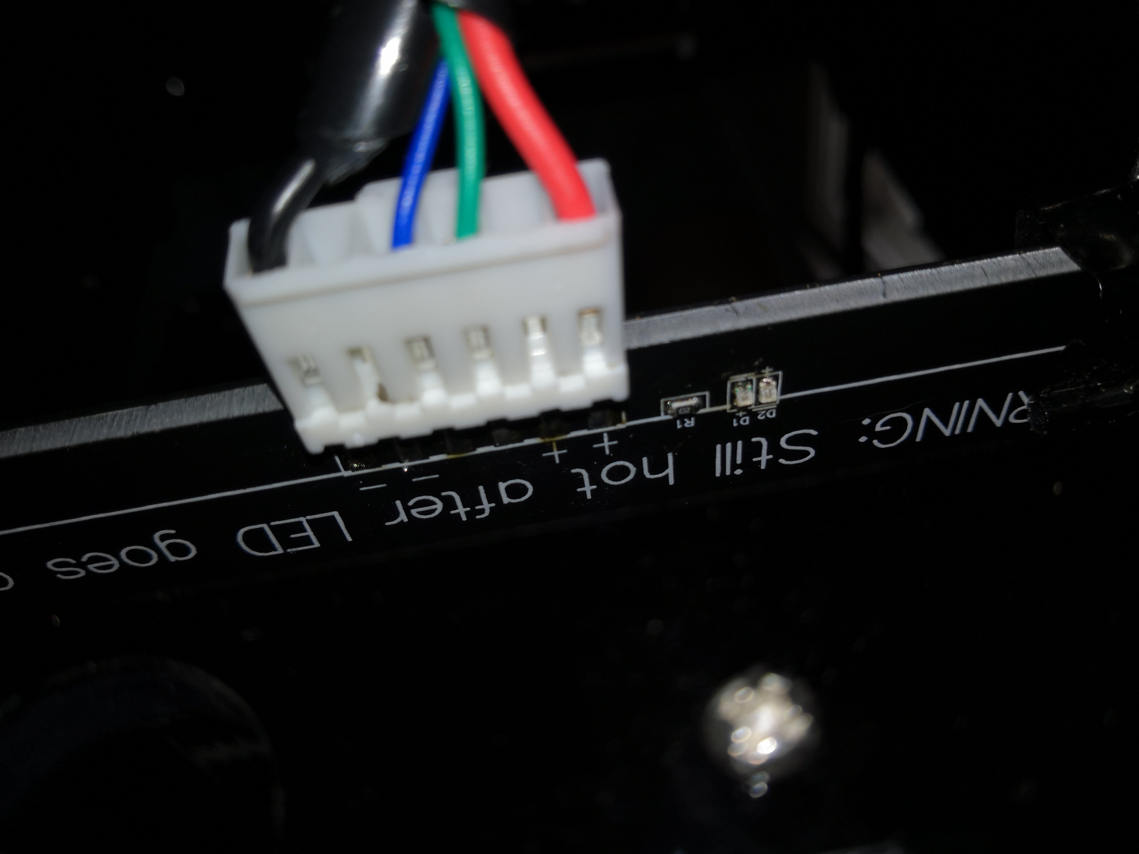

  • Heizbett: Sind am 6-Poligen Stecker 4 oder 6 Kabel abgehend? Hier gern ein Foto machen, es ist die kritischste Stelle des Druckers im Originalzustand.

  • Steps/mm für X, Y, Z kontrollieren: Drucker homen und anweisen in X 200 mm zu fahren. Strecke nachmessen. Gleiches für Y. Z reicht meist zu erreichnen. Hier ist selten etwas zu korrigieren. Sind hier Anpassungen notwendig gehts schon Richtung Firmware.
  • Filamentdurchmesser ermitteln: 5m abwickeln und alle 50 cm den Durchmesser in 3 Orientierungen um das Filament mit einem Messschieber messen (ich empfehle hier einen digitalen mit 1/20 Teilung). Alle Werte mitteln, Max und Min im Kopf behalten. Der gemittelte Wert wird im Slicer der Wahl hinterlegt.

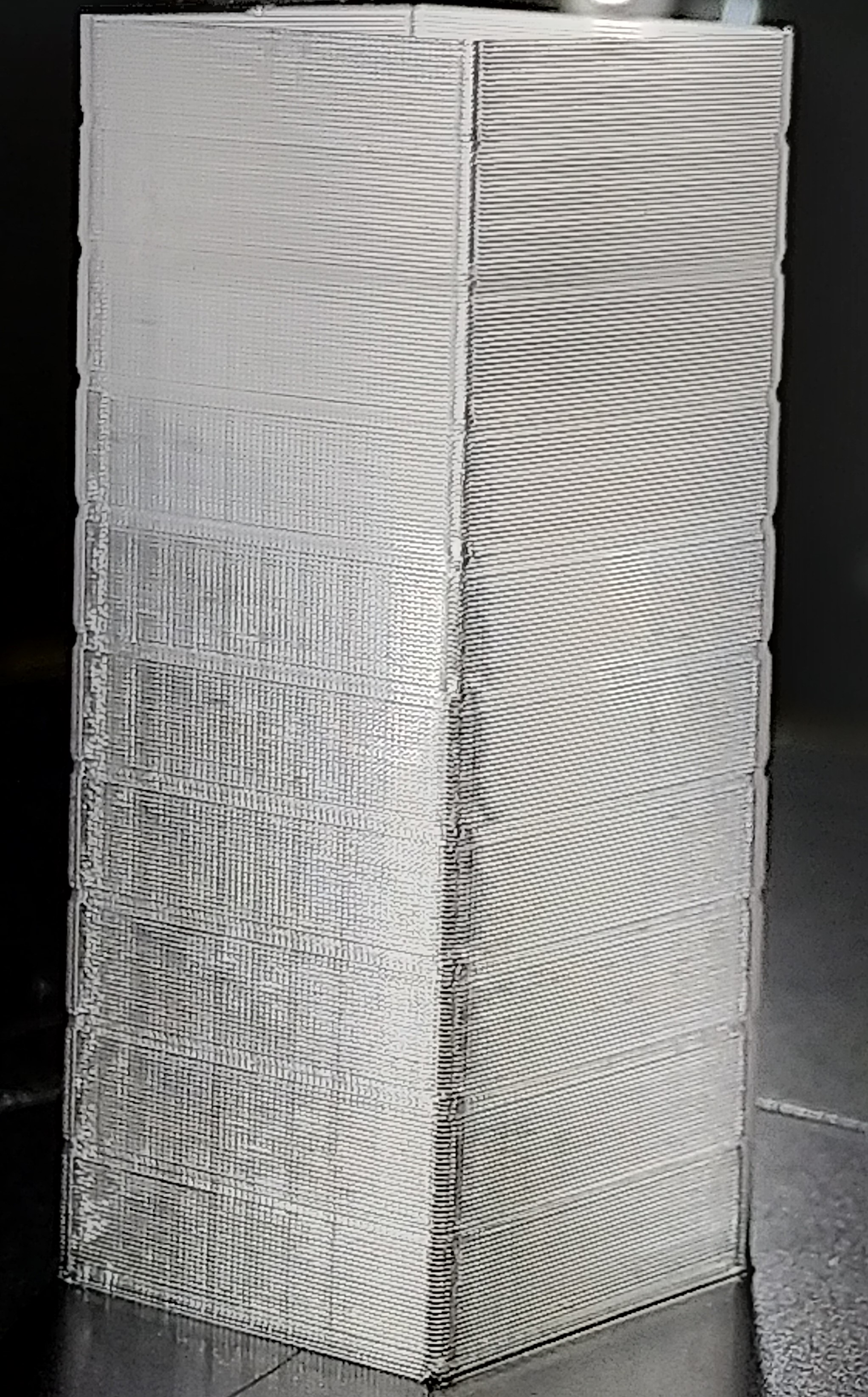

    {if layer_z < 0.4} M104 S200 {elsif layer_z < 5} M104 S220 {elsif layer_z < 10} M104 S215 {elsif layer_z < 10} M104 S210 {elsif layer_z < 15} M104 S205 {elsif layer_z < 20} M104 S200 {elsif layer_z < 25} M104 S195 {elsif layer_z < 30} M104 S190 {elsif layer_z < 35} M104 S185 {elsif layer_z < 40} M104 S180 {elsif layer_z < 45} M104 S175 {endif}
    Somit sollte ein Druckerprofil und ein Druckerprofil, welches abhängig von der Höhe verschiedene Temperaturen druckt, fertig sein. Letzteres ist für ein spezielles Modell gedacht, welches zur Ermittlung der optimalen Verarbeitungstemperatur eines Filamentes herangezogen werden kann; die hier gesetzten Temperaturen sind im Groben für das Material PLA geeignet. Für andere Materialien die ABS, PETG, usw. einfach die Temperaturen bearbeiten und unter einem neuen Profilnamen speichern.

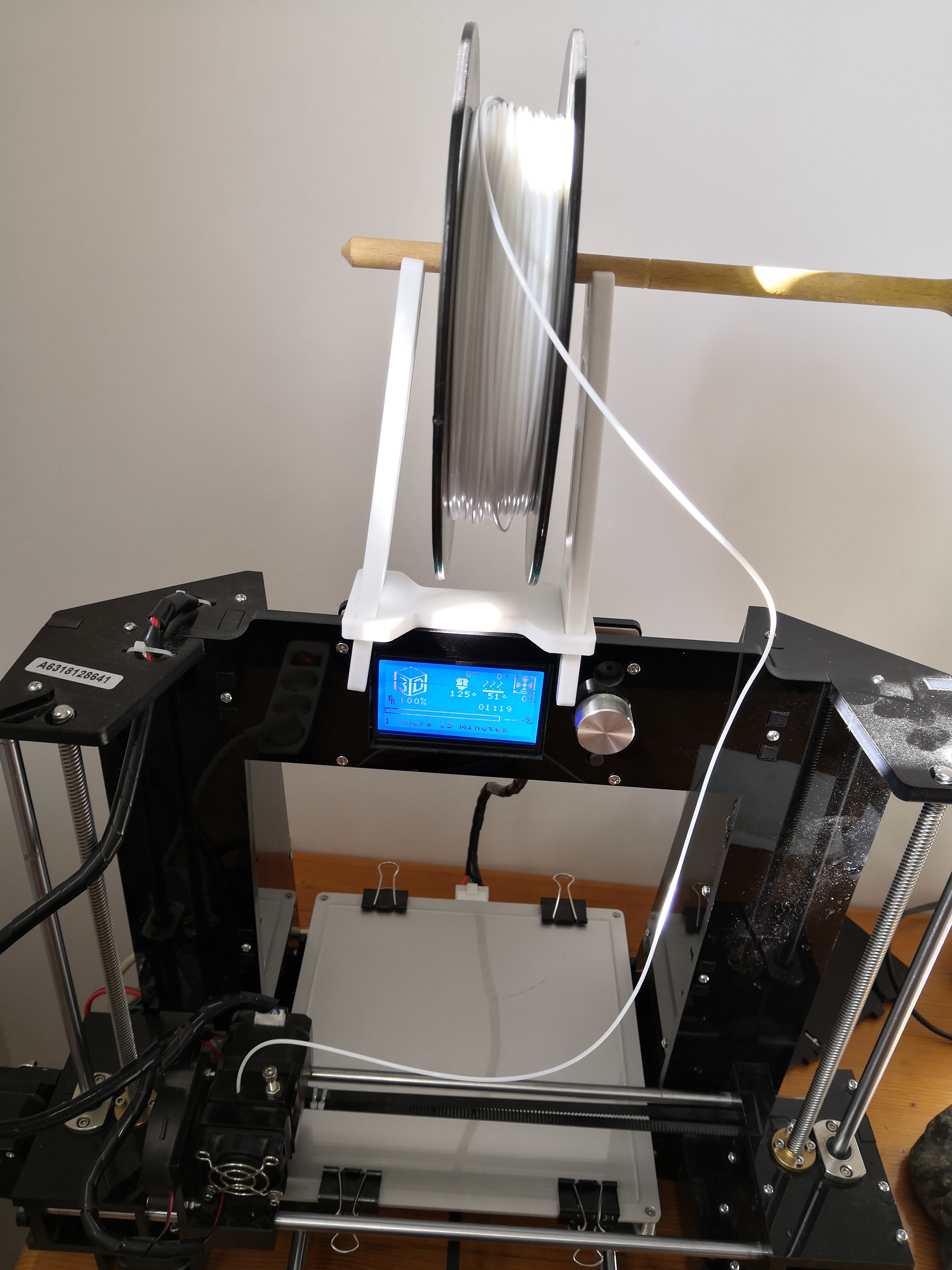

Mein A6 ist aufgebaut und ein weißes Filament war dabei. Modifikationen waren keine vorgenommen. Mit dem ersten Testdrucken wollte ich direkt was "sinnvolles" ausdrucken. Die Firmwareversion ist "Anet v 2.0"
Checkliste Mechanik:

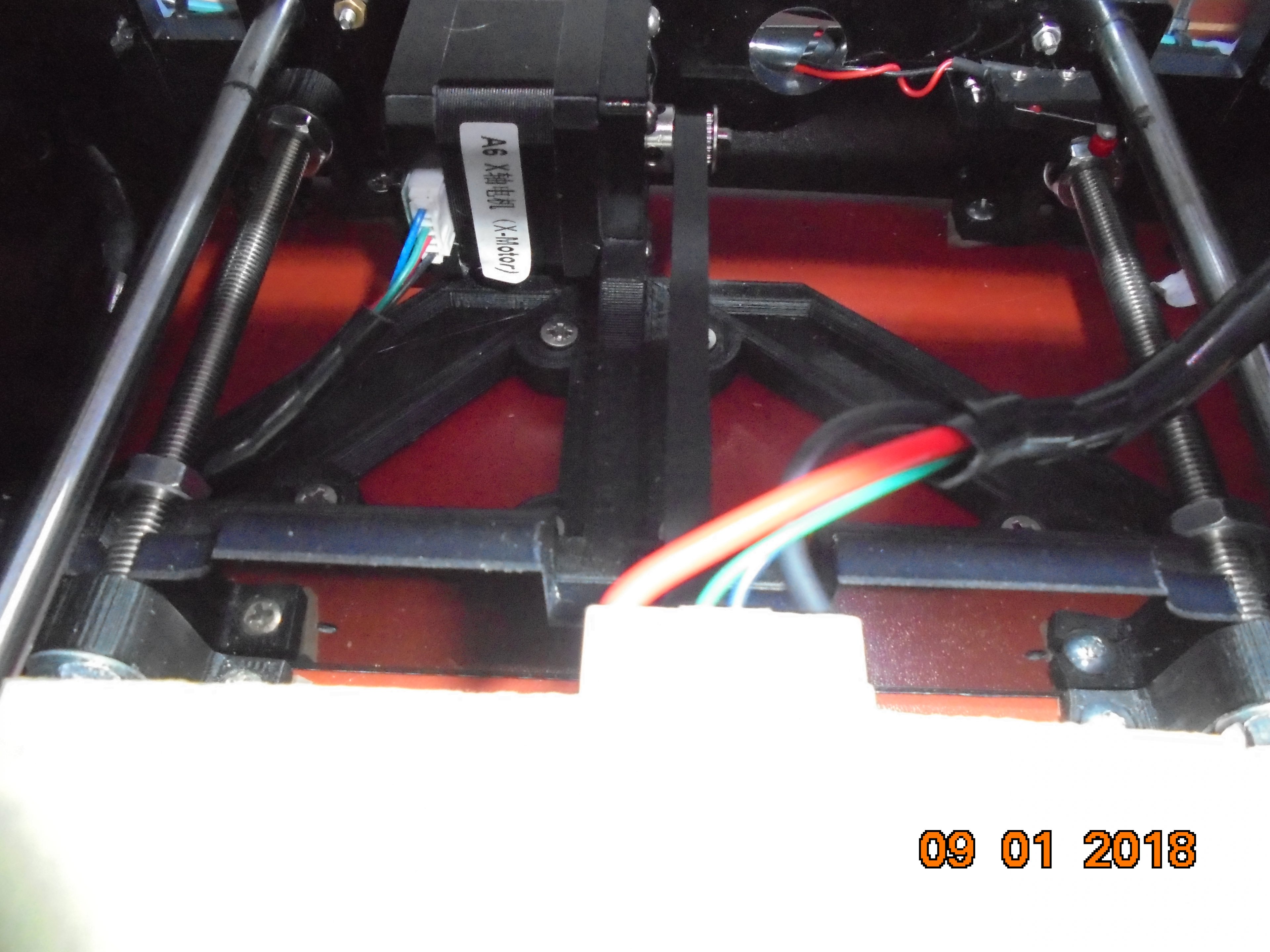

Habe versucht die Achsen zueinander auszurichten, was mir aufgefallen ist, das sich die beiden Z-Achsen in der Höhe zueinander recht schnell verschieben lassen wenn man mal dran kommt. Schrauben sind angezogen und der Drucker steht auf einem Tisch, sonst scheint alles O.K. zu sein.

Heizbett: Am 6-Poligen Stecker sind 4 Kabel abgehend

Ich kenne mich natürlich nicht so gut aus aber es sieht so aus als ob das M4P Filament eine nicht so gute Haftung hat wie die anderen. Deswegen werde ich erstmal bei Redline bleiben.

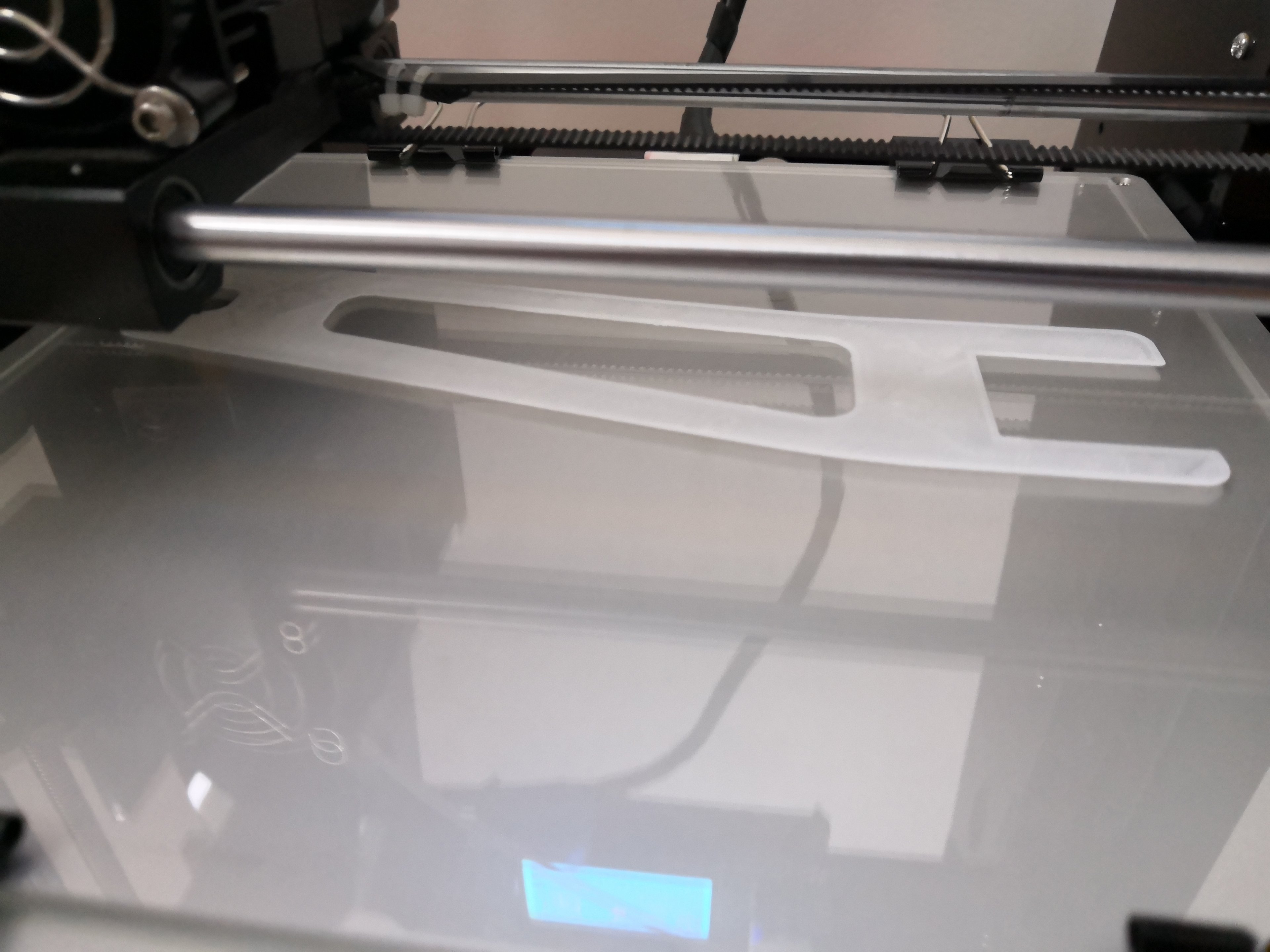

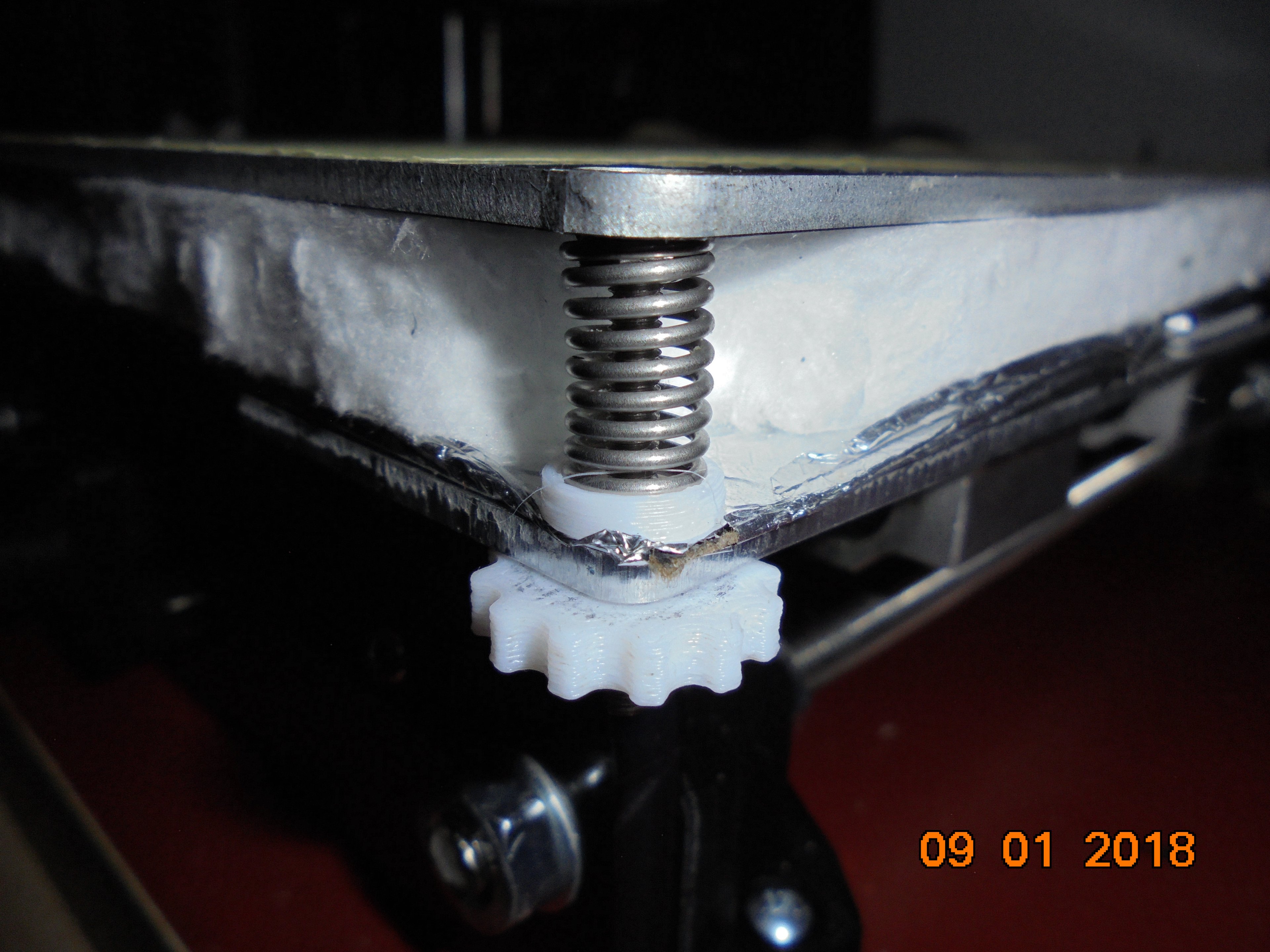

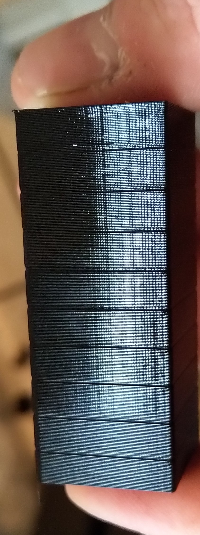

Die ersten ausdrucke haben überhaupt nicht gehaftet, so habe ich mir eine Glasplatte bestellt mit Klammern festgemacht und Drehräder fürs Einstellen gedruckt, sodass ich nicht mehr von oben mit dem Schraubendreher dran muss.

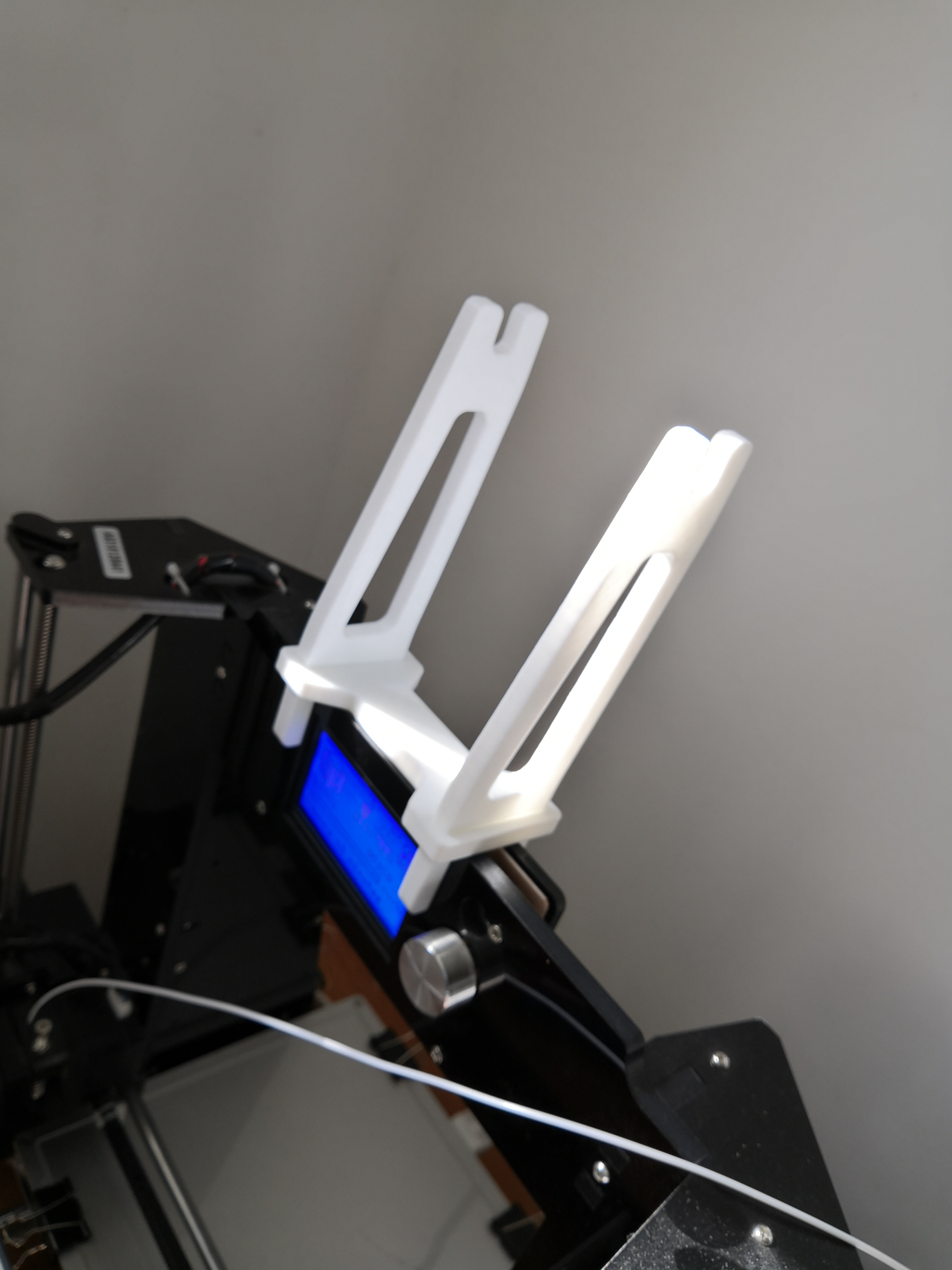

Dann habe ich mir ein Filamenthalter ausgedruckt weil der Originale der dabei war defekt ist. Ich fand die Drucke sehr gut und war begeistert :-)
Bed Leveling:
Das Bed Leveling fällt mir im Moment noch recht schwer. Manchmal zu wenig / zu viel Platz. Das Problem was ich im Moment habe ist, wie gehe ich generell vor? Bisher habe ich mein Drucker auf AutoHome gestellt und dann gelevelt. Wenn ich dann den Druck starte, startet er dann viel zu hoch nicht von der Höhe wovon ich gelevelt habe. Dann breche ich den Druck ab, level von da & starte neu, dass funktioniert.
Könnte es an Cura liegen? Im Cura war ein Profil für den Anet A6 hinterlegt.
Druckhaftung:
Was ich auch gemerkt habe, dass der Druck bei 60C° am Heizbett super haftet bei 50C° bekomme ich manchmal Probleme. Könnte aber auch am schlechten leveln liegen. Bevor ich ein druck starte reinige ich einmal mit Isopropanol.

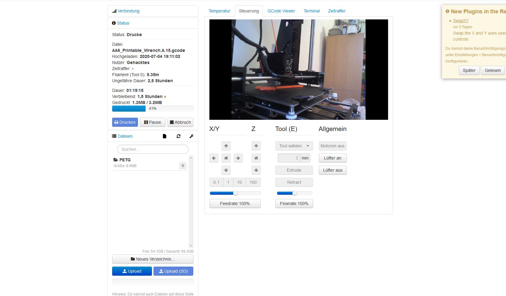

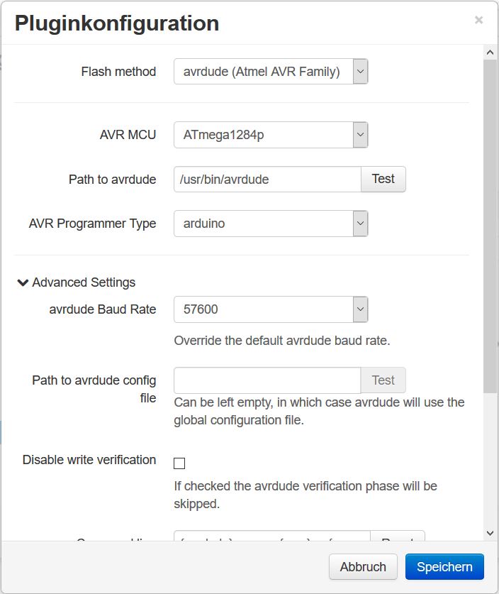

Octoprint:
Will ich auf jeden Fall einrichten, da der Drucker in einem anderen Raum steht. Sollte ich hinbekommen. Wäre über Hardware Tipps dankbar. Welchen Rasperry Pi? Webcam, Speicher, RAM?

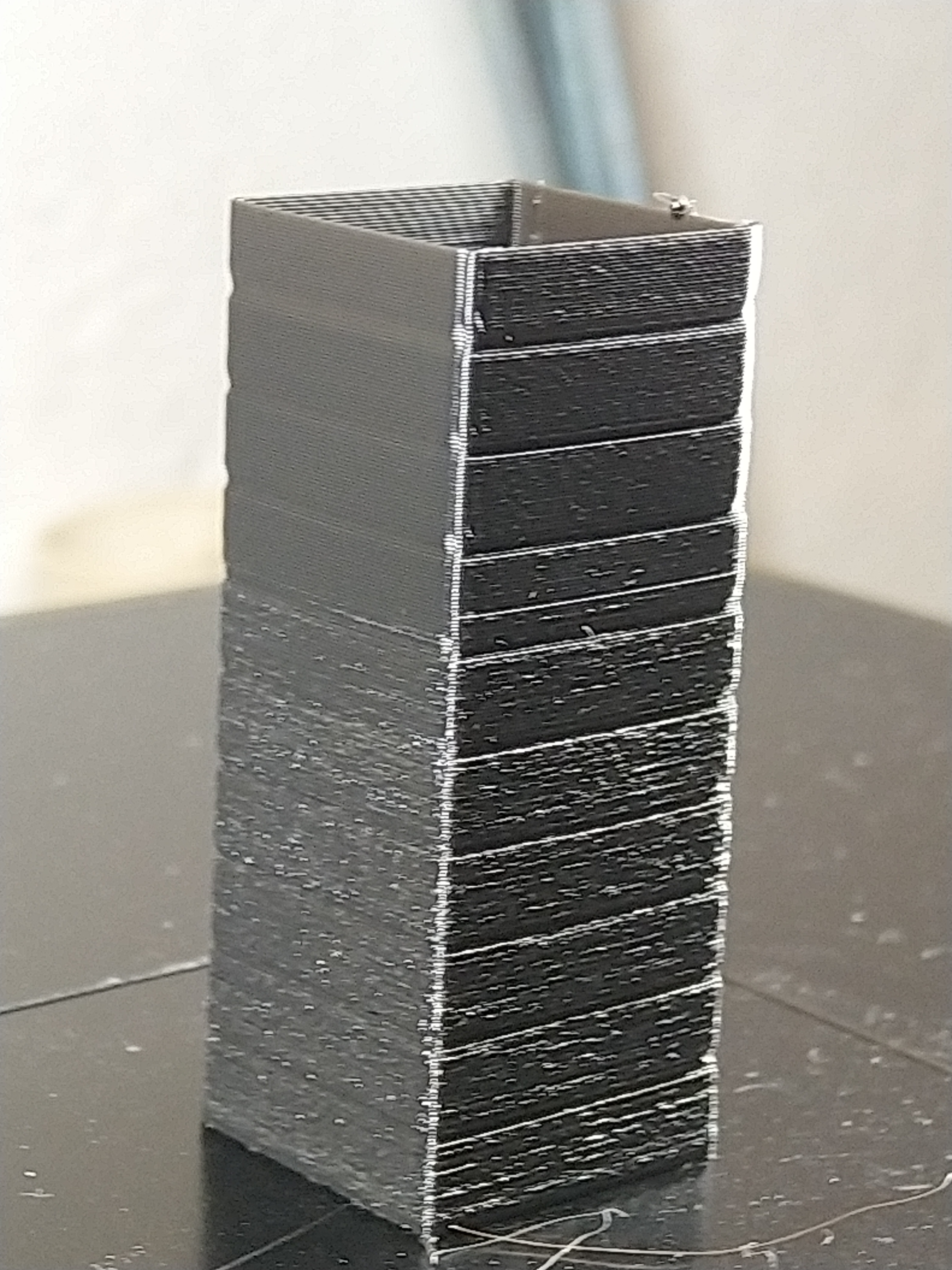

Erst einmal willkommen in der Welt der angefressenen Kunststoffschmelzer. Diese Hobby wird dich so schnell nicht mehr loslassen.
Einen guten Rat als aller erstes, der Filament Rollenhalter sollte da oben verschwinden. Da der Drucker ja schon ein gewisses Maß an Schwingungen verursacht, werden durch diesen Aufbeu diese noch verstärkt. Willst du so was beibehalten ist ein Umbau auf einen AM6 angebracht, der ist aus Alu Profilen und wesentlich stabiler. Bei diesem Aufbau sollte man dann nicht nach anderen Ursachen für Probleme bei höheren Bauteilen suchen.
Als nächsten Punkt sollte auf deiner Liste ganz oben stehen: Kalibrierung
Fährt der Drucker auch genau 100 mm in X Y Z, am besten falls nicht vorhanden einen digitalen Messschieber besorgen. Auch der Extruder sollte nicht vergessen werden.

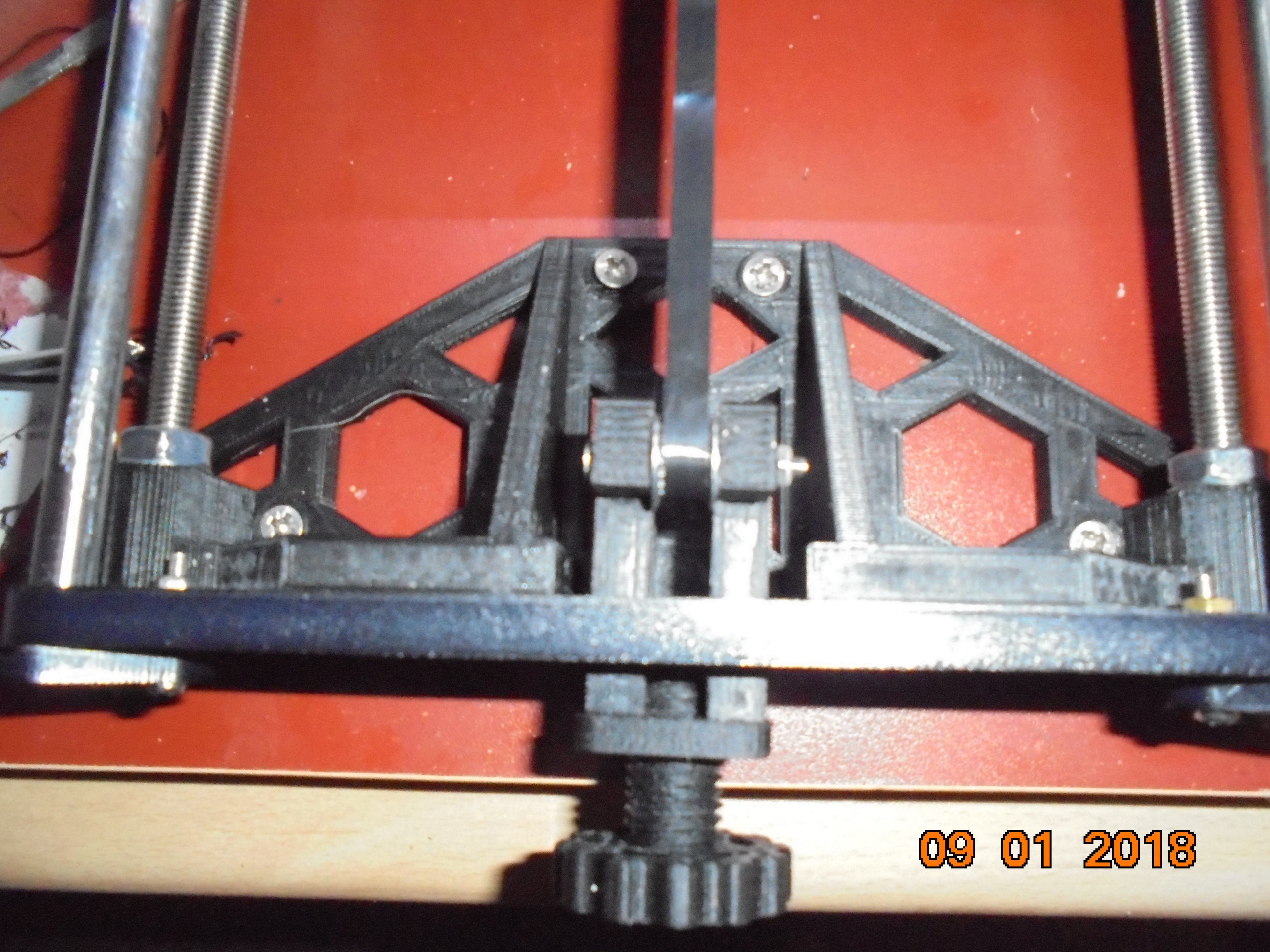

Da der H Ramen des A6 nicht gerade das gelbe vom Ei ist und das Nivellieren des Bettes einen zur Weißglut treiben kann, ist dieses Teil angeraten.
https://shop.bohrers.de/heat-bed-holder-anet-a8-und-a6-kommt-in-kuerze.html
Da ich einen neuen Drucker ( Tronxy X5SA Pro )habe, werde ich mir dieses Teil aus PETG Drucken. Mit einen Druckbet von 330 x 330 mm wohl kein Problem.Bei der erhöhung der Dicke auf 5 mm dauert das ca. 24 h, mit 100 % Infill.
https://www.thingiverse.com/thing:2425952
Diese Lager habe ich nur in der X Achse verbaut, viel leiser und man braucht sie nicht zu schmieren.

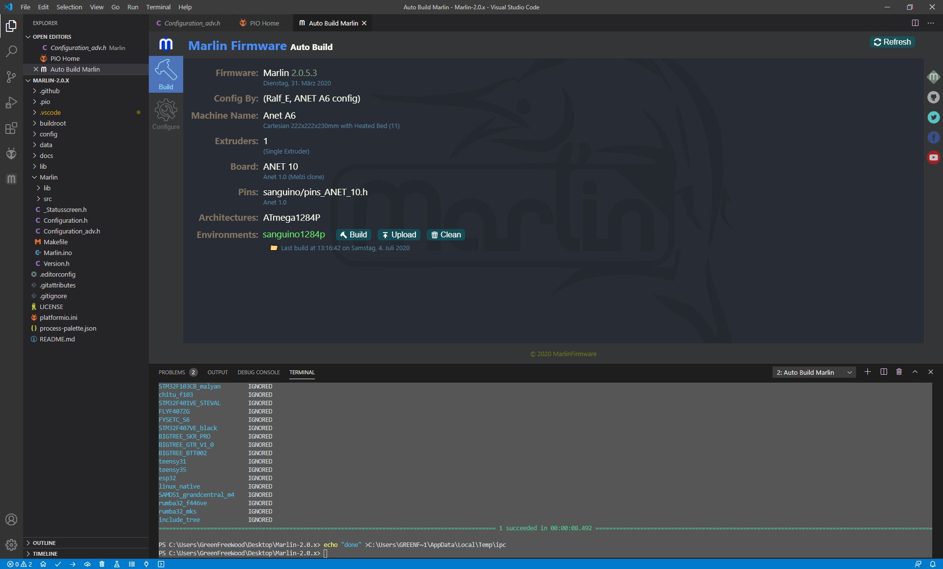

Von der Anet Software bin ich auch weg, er läuft jetzt mit Marlin 1.1.18.

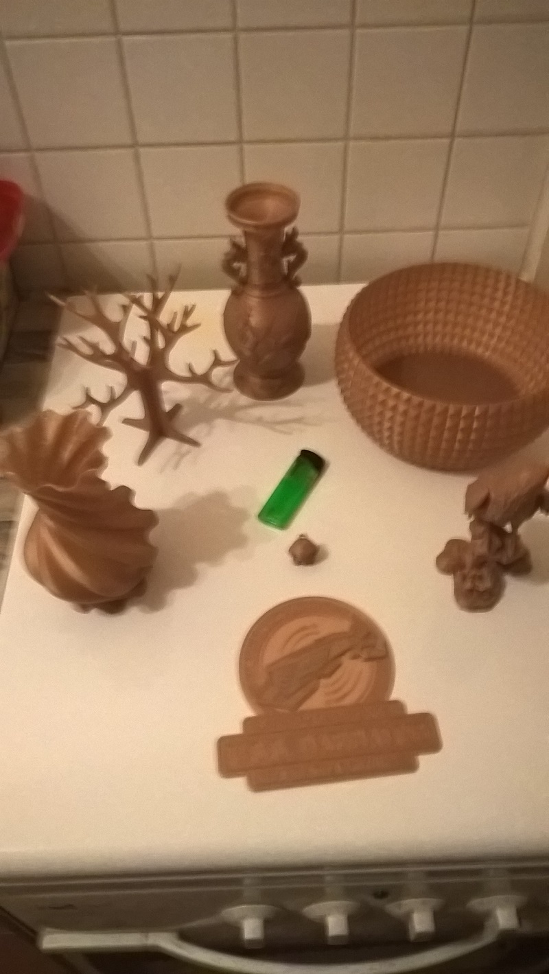

Hier man eine kleine Auswahl von ausgedruckten Teilen, das Feuerzeug ist mal als Größenvergleich.

Die Mechanik-Checkliste scheinst Du ja abgearbeitet haben; das Verstellen der Z-Achsen zueinander tritt seltener auf als man vermuten würde. Dein Drucker nutzt ein Controller-Board, wo beide Z-Motoren (und Achsen) über einen Steppertreiber betrieben werden und somit nicht individuell bewegt werden können. Das ist an sich kein Problem. Es gibt Firmware-Funktionen, mit welchen sich die Achsen Automatisiert "gerade" zum Heizbett oder Endschaltern ausrichten, jedoch wird dafür ein anderes Controllerboard benötigt, welches mehr Steppertreiber(-Sockel) bietet, wie z.B. das BTT SKR 1.4 Turbo oder BTT SKR Pro.
Das Kabel zwischen Controllerboard und Heizbett ist Brandursache Nummer 1 beim A6/A8. Der Leitungsquerschnitt und Kontaktquerschnitt ist nicht angemessen die anliegenden Ströme zu führen. Anet hat irgendwann einmal nachgebessert und eine Doppelleitung von Controller zum Heizbett geführt, welche hier aber nicht verwendet wird.
Die Lösung für das Problem ist ein neues Kabel wie dieses hier zu kaufen oder selber Kabel konfektionieren oder den Stecker am Heizbett ablöten und Kabel direkt auf dem Heizbett auflöten.

Glas als Druckunterlage ist nicht ganz trivial, Haftung hängt von vielen Faktoren ab, Temperatur des Beds, reelle Extrusionsmenge, erste Layerhöhe (ist und soll), Materialgemisch, Materialschmelzetemperatur.
Bei PLA würde ich fast behaupten, dass man jedes Material zur Haftung überreden kann, es braucht nur Fingerspitzengefühl. Ich bevorzuge GFK, Pertinax oder FR4-Dauerdruckbetten. Diese sind für viele Materialien leichter in der Anwendung; gerade GFK ist handzahm und wirklich günstig.
Vorteil der genannten Dauerdruckplatten ist, dass eigentlich nie ein Haftvermittler wie Haarspray, Klebeband, Holzleimgemisch oder Klebestift verwendet werden muss.
Deine Rändelschrauben für die Heizbettträger sind eine sinnvolle und gute Modifikation, welche dir das Leben leichter machen, was man nicht von allem Mods behaupten kann.

Brandschutz: Hier wird es richtig wichtig! Den Kabelersatz habe ich Dir ja schon zur eigenen Sicherheit ans Herz gelegt. Auch die Zuleitung vom Netzteil zum Controller sollte mind. 1,5 mm2 haben.
Manche nutzen ein Mosfet und eine zweite Zuleitung um die Zuleitungen und das Controllerboard von den Strömen des Heizbetts zu entlasten. Kann man, muss man aber nicht. Ich würde später eher ein anderes Controllerboard kaufen.
Der software-seitige Brandschutz wird aber gern vernachlässigt. Ich halte es für sehr wichtig den Controller mit einer aktuellen Firmware zu flashen, welche Thermal Runaway unterstützt, also ein Schutz vor Über und Unterhitzung bei diversen Defekten. Hier sei dir abermals Marlin Firmware angeraten.

Müritzer hat einige Verbesserungen für den A6 bepostet, bis auf den Bauteilkühler sind sie alle mehr oder minder sinnvoll (Ein Axiallüfter erzeugt zu wenig statischen Druck, wenn er durch einen Kanal geführt wird, es sind Radiallüfter zu bevorzugen. Weshalb erklärt Alex Kenis hier ganz passabel)
Fasst man die Upgrades alles zusammen bleibt ein Resümee: Der Rahmen des A6/A8 ist zu dünn und zu "labberig", auf dauer sei dir ein Umbau auf einen stabieren Rahmen angeraten (Umbau AM8/PK8 bzw. AM6/PK6)
Zum Lernen und Erkunden reicht der A6 aber so wie er ist. Druck gern die "Upgrades" und erkunde ihre Effekte, bis auf etwas Zeit, Filament und Strom kostet es nichts. Gerade die Frame-Braces vorn und hinten und den Y-Riemenspanner halte ich für sehr sinnvoll.
Eine Heizbettisolierung halte ich ebenfalls für sinnvoll, einen Umbau auf Bowden würde ich bedingt empfehlen. Auch wenn mein Vorposter sagt er hat dadurch bessere Qualität erreicht behaupte ich das Gegenteil und sage, dass dann vorher sein Direktextruder noch nicht korrekt eingestellt war. Der Bowden erleichtert natürlich das X/Z-Achssystem und erlaubt schnellere Bewegungen ausschließlich auf der X-Achse und damit margial schnellere Drucke, aber die Qualität leidet, Blobbing-, Oozing-, Retraction-Themen kommen dann auf) Es lässt sich alles beheben, aber eben nicht ganz.
Für den A6 würde ich den Direktextruder lassen, einen Bowden sehe ich eher bei einem schnellen CoreXY-Drucker im Profilrahmen, wie z.B. einen HyperCube Evolution, BLV Cube oder Voron.
Der Bowden trennt ja leider Extruder und Hotend, sodass bei Extrusions- und Retraktionsaktionen immer eine Verzögerung auftritt; die Kontrolle ist indirekter. Das ist wie Autofahren mit platten Reifen.
Den Y-Carrier für das Heizbett als Laserteil als Ersatz für den H-Träger kann ich so auch nur unterschreiben; auf keinen Fall jedoch die IGUS DryLin-Lager. Wer diese für 3D Drucker und diese Wellentypen empfiehlt gehört gesteinigt. Warum?
  • DryLin-Lager müssen zwingend auf Aluminium-Wellen eingesetzt werden - haben wir aber nicht
  • Abnutzungserscheinung ist auf Stahlwellen um das Vielfache höher als es bei Kugelumlauf-Linearlagern der Fall ist
  • Das schlimmste ist aber: Slip-Stick-Effekt. Dh. Das Lager läuft bei Beschleunigungen mit einem Rucken an, was Fragmente auf der Druckoberfläche hinterlässt. Obendrein müssen die Lager perfekt zu einander ausgerichtet sein, sonst verkeilen sie oder nutzen ab und entwickeln innerhalb kürzester Zeit Spiel.
Wenn Lagertausch dann entweder höherwertige Kugelumlauf-Linearlager (wie z.B. LMU8 statt LM8U, ja da ist ein Unterschied, man lese die Toleranztabellen) oder Sinterbronze-Gleitlager, wenn es die Stahlwellen bleiben sollen. Alternativ ist der Umbau auf Linearführungen Typ MGN9, MGN12 oder MGN15, je nach Geschmack und Geldbeutel.
Zu sämtlichen Umbaugelüsten kann ich nur sagen: Ein Umbau, welcher einem Rahmenwechsel gleich kommt und nach welchem der Drucker in seiner Grundfunktionalität erhalten bleibt ist nichts entgegenzusetzen; bei Umbauten, die die Druckergeometrie und/oder die Druckerkinematik ändern würde ich ganz klar zum Neubau "from Scratch" raten. Warum? Flexibilität, Individualität, Modifizierbarkeit; ich muss mich nicht nach vorhandenen Gegebenheiten richten.

@riff-raff danke dir für dein Wissen, Kabel zwischen Controllerboard und Heizbett ist bestellt! Feuerlöscher ist auch unterwegs sowie ein Rauch- und Hitzewarnmelder mit WiFi, fand ich interessant, mal gucken ob das was taugt. Eine GFK Dauerdruckbett ist bestellt sowie ein Rasperry Pi4 mit 2GB.

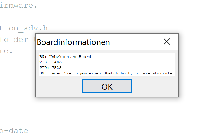

Marlin 2.0.5.3 zu flashen hat bisher noch nicht geklappt, da ich kein Board bzw. das Board vom Anet A6 finden kann. Ich bin folgendermaßen vorgegangen.
Marlin 2.0.5.3 & Examples config geladen & entpackt. Die beiden Dateien "Configuration.h & Configuration_adv.h" im Marlin Ordner ersetz. Arduino installiert und die Marlin.ino im Ordner gestartet, mit dem Drucker per USB-Kabel verbunden. Bei Arduino weiß ich nicht, welches Board ich aussuchen soll, da kein Anet oder so zu finden ist. Wenn ich die Boardinformationen aufrufe kommt das Bild. Windows erkennt das Board im Gerätemanager CH340

Zum Flashen der Firmware sind für die Arduino-IDE diese Boardinformationen notwendig.
Später lässt sich das Board auch wunderbar via Octoprint und Firmware-Updater-Plugin flashen, was ich als die komfortabelste Variante empfinde. Ich würde dir auch empfehlen dich mit Visual Studio Code bzw. PlatformIO zur Firmwarebearbeitung auseinander zu setzen. Diese Entwicklungsumgebung wird mMn mit dem Wechsel von 8 bit auf 32 Controller die Arduino-IDE im bereich 3D Druck auf Dauer ablösen.

Dein Druck mit dem Elefanenfuß: Welches PLA+ ist das? Welche Parameter wurden für den Druck verwendet? Wurde der Filamentdurchmesser ermittelt und im Slicer hinterlegt? Wurde die optimale Verarbeitungstemperatur des Filaments ermittelt?

Dass das Kabel am Heizbett ein Problem darstellt, wurde ja bereits gesagt. In meinem Augen ist das Kabel selbst nicht mal das Problem, sondern vor allem der für diese Ströme ungeeigneten Stecker, in Verbindung mit der fehlenden Zugentlastung. Da sich das Bett bewegt, bewegt sich der Stecker auch immer etwas mit. Zusätzlich zum fest an löten empfehle ich daher noch diese Zugentlastung:
https://www.thingiverse.com/thing:2924409
(Da steht zwar E10, aber es sollte an allen Anet der Schrott-Reihe passen...)
Der Elefantenfuß kommt entweder durch schlechtes leveling (Düse zu nah am Bett), oder das Heizbett ist zu warm, so dass das Plastik zu weich wird. (Zu letzterem kann ich aber nicht viel sagen. Ich drucke kein PLA, sondern fast nur PETG)
Für eine bessere Haftung würde ich bei PLA auf Glas Haarspray (oder 3DLac) benutzen. (PETG haftet bei mir auch ohne "Klebstoff" recht gut auf Glas)

  • Octoprint auf dem PI eingerichtet. Drucker lässt sich steuern & per cam überwachen, coole Sache!

  • Halterplatte gewechselt, das Leveln geht jetzt besser.

Code:
PS C:\Users\GreenFreeWood\Desktop\Marlin-2.0.x> echo "done" >C:\Users\GREENF~1\AppData\Local\Temp\ipc
PS C:\Users\GreenFreeWood\Desktop\Marlin-2.0.x> platformio run -e sanguino1284p
Processing sanguino1284p (platform: atmelavr; board: sanguino_atmega1284p; framework: arduino)
Verbose mode can be enabled via `-v, --verbose` option

Wenn der Drucker eh am Octoprint hängt, installier das Plugin "Firmware Updater" und "EEPROM Marlin Editor".
Via SSH (nutze am besten PuTTY dafür) auf dem Raspberry anmelden und
sudo apt-get install avrdude
Die Kofiguration des Plugins sollte so aussehen:
So kannst du aus Visual Studio Code direkt einen Build anstoßen (STRG+ALT+B) und die im Abschluss generierte .HEX-Datei direkt via Webinterface auf den Controller flashen. Das spart das Umstöpseln.
WICHTIG! Vor dem Flashen die Verbindung von Octoprint zum Drucker trennen; es können nicht zwei serielle Verbindungen gleichzeitig aufegebaut werden. Das Flashplugin baut eine eigene Verbindung auf.
Für Configurations-Beispiele drauf achten immer die zur aktuellen Version gehörenden zu nutzen:
Examples Marlin 2.0.5.3

In deinem Bulid ist schon eine wichtige Information enthalten, welche ich bereits andeutete:
Flash: [========= ] 89.1% (used 115822 bytes from 130048 bytes)
mit Mesh/LCD-Bedleveling schaut es bereits so aus:
Flash: [==========] 96.7% (used 125714 bytes from 130048 bytes)

Druckergebnisse/Material:
Es ist sehr wichtig für jedes Material den gemittelten Filamentdurchmesser zu ermitteln und im Slicer einzutragen. Ein gutes Filament erkennst du auch an seinem gleichmäßigen Durchmesser. Es muss nicht zwingend exakt der Nenndurchmesser sein, Konsistenz ist da viel wichtiger.
Es ist ebenso wichtig die optimale Drucktemperatur zu ermitteln; die Hersteller geben ja meist ein Fenster an, in dem sich ihr Filament verdrucken lassen soll, jedoch kann da der Schein trügen:
Angegebenes Fenster: 210-235° und wir nehmen an, das Material hat sein "Sweet-Spot" bei 225°... ich stell am Drucker 225° ein, die Rückmeldung meines Thermistors ist auch 225° glatt, aber real liegen an der Düse nur 205° an, da ein räumliches Offset da ist zwischen Düse und Thermistor, ein elektrisches Offset und Toleranz des Widerstandsthermistors usw. Hätte ich nun ein Temptower gedruckt hätte ich gesehen, dass ich ca. 245° einstellen muss um das perfekte Ergebnis zu bekommen. (In der Annahme, dass bei 245° Einstelltemperatur dann 225° an der Düse anliegen)
Um die optimale Temperatur zu ermitteln druckt man sogenannte Temp-Tower, kleine, einfache Türmchen, bei denen in Ebenen die Temperatur von unten nach oben hin abnimmt und man anhand ihrer Oberfläche, Bruch- und Ritzfestigkeit sowie Elastizität und Glanz die optimale Verarbeitungstemperatur ablesen kann.
Beispiele:
TPU Sainsmart, schwarz
PETG Tianse, schwarz
PETG Tianse, transparent
PETG, extrudr, lila

@HyperSnap: auch am CR10s gibt es genug zu tun: Firmware aktuell? Thermal Runaway getestet? Schon FilaFlex mit dem schrottigen Bowden-Extruder gedruckt? Retraction ist sauber bei PETG? Keine Blobs auf den Oberflächen? Wie oft ist denn dein Throat dicht, weil die Hotendkühlung unterdimensioniert ist?
Und ein 300x300 mm Heizbettschubbser mit einer Salatschüssel als Heizbett möchte ich nicht haben.
PID-Tuning, Filamentkalibrierung, Temptower etc. brauchst du beim CR10s auch, wenn nicht hast Du den FDM-Prozess nicht verstanden.
Der Anet ist schrottig, aber als "Lehrmittel" ist das Ding unbezahlbar. Gute Drucke lassen sich damit ebenfalls erzielen. Es braucht halt etwas.
@Webschlumpf: Ich wundere mich etwas darüber, dass du die aufgeklebte(!) Buildtek-Folie offenbar mit großen Klammern gesichert hast. Das sollte auch ohne halten. Klammern benutzt man normalerweise nur, wenn man eine Glasplatte oben drauf legen möchte.
Nicht, dass du noch mit der Düse an den Klammern hängen bleibst...
@HyperSnap: Creality baut sicher bessere Drucker als Anet, keine Frage. Aber so groß ist der Unterschied jetzt auch nicht, vielleicht abgesehen von der höheren Brandgefahr beim Anet. Am Creality kann man sicher ähnlich viele "Tuning-Umbauten" anstellen, wenn man denn möchte.
