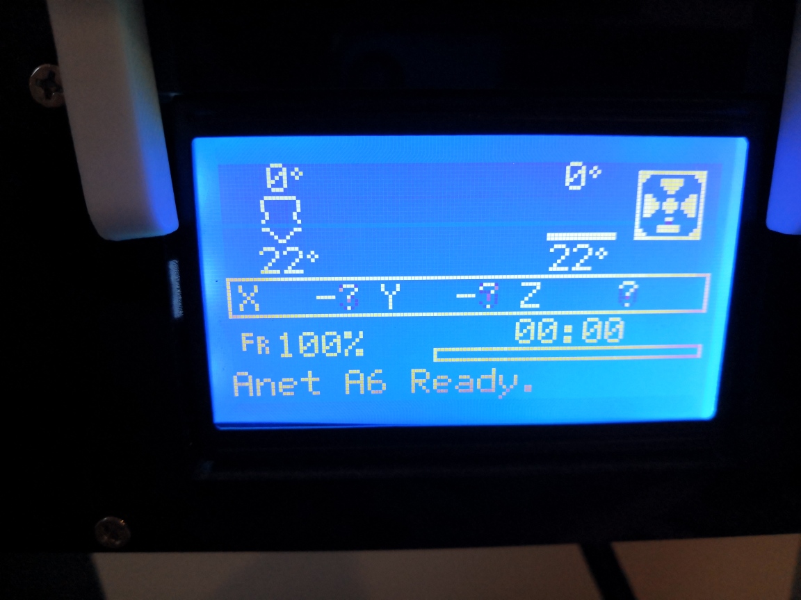

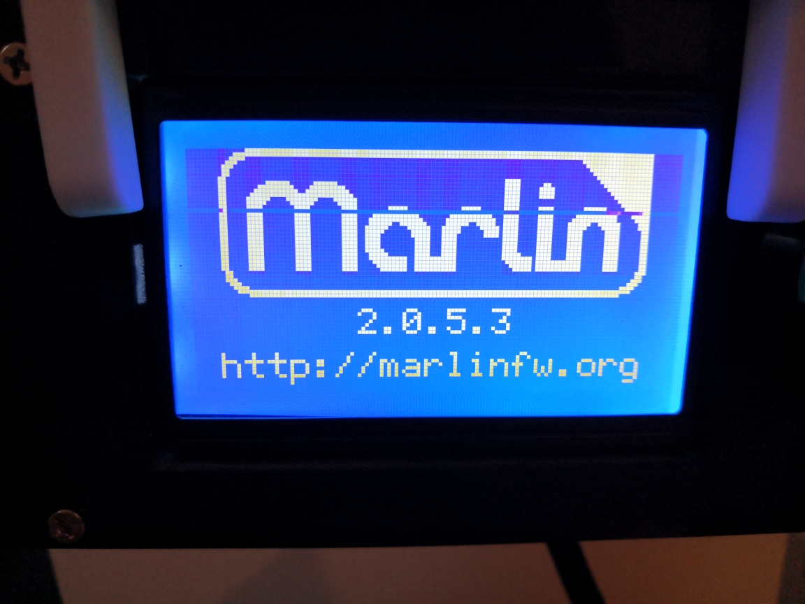

Neue Firmware ist gerade installiert und habe einmal das Bedleveling ausprobiert. Der "Aha-Effekt" war da

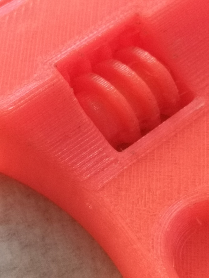

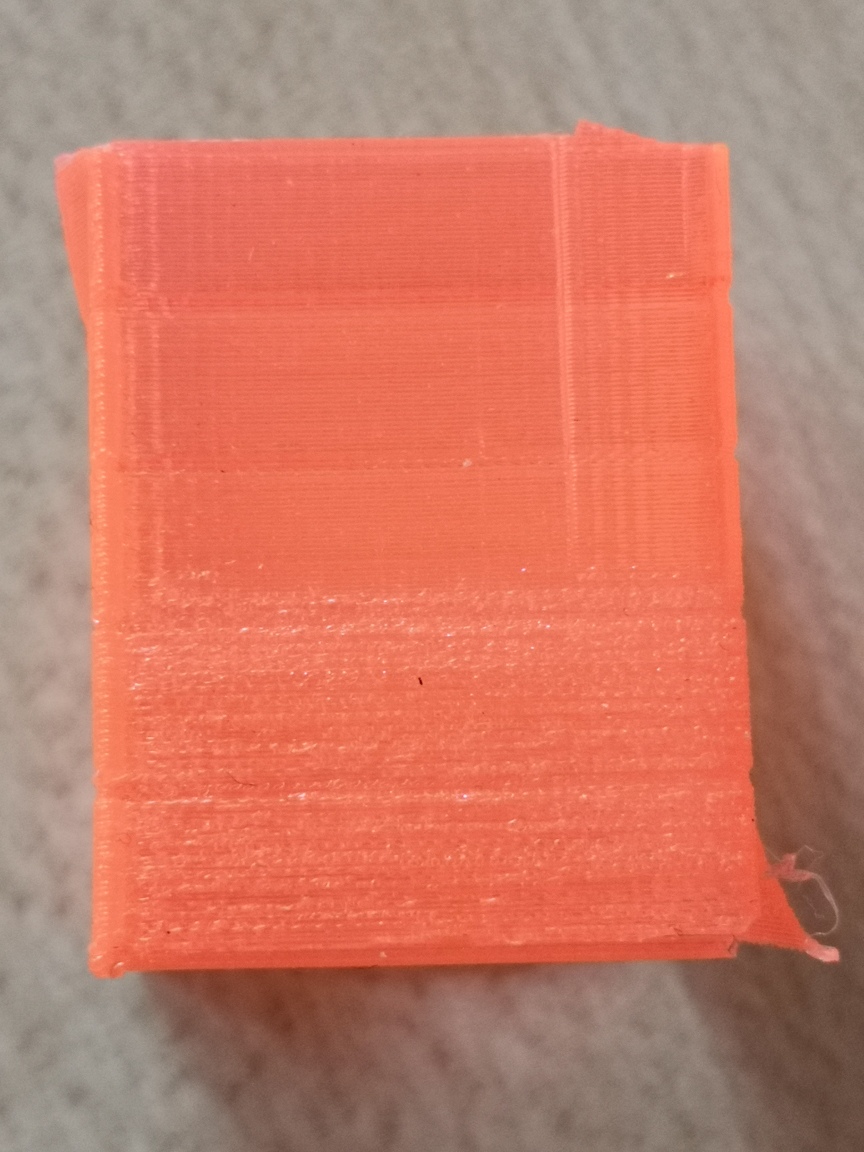

Danke nochmal für dein Filament Tipp. Ich habe gestern ein Tower ausgedruckt für PETG und für mich sahen 225°C ganz gut aus. Den Tower habe ich leider ein bisschen zerstört die ersten beiden Absätze habe ich auf 245°C gedruckt, dass war ein einstellungsfehler von mir aber man sieht dann ab 240°C wie die Oberfläche / Struktur besser wird. Nochmal zusammen gefasst. Für jedes Filament ermittel ich den Filamentdurchmesser im Durchschnitt, trage das im Slicer ein und drucke ein TempTower. Für jedes Filament legst du dir dann ein neues Profil im PrusaSlicer an?

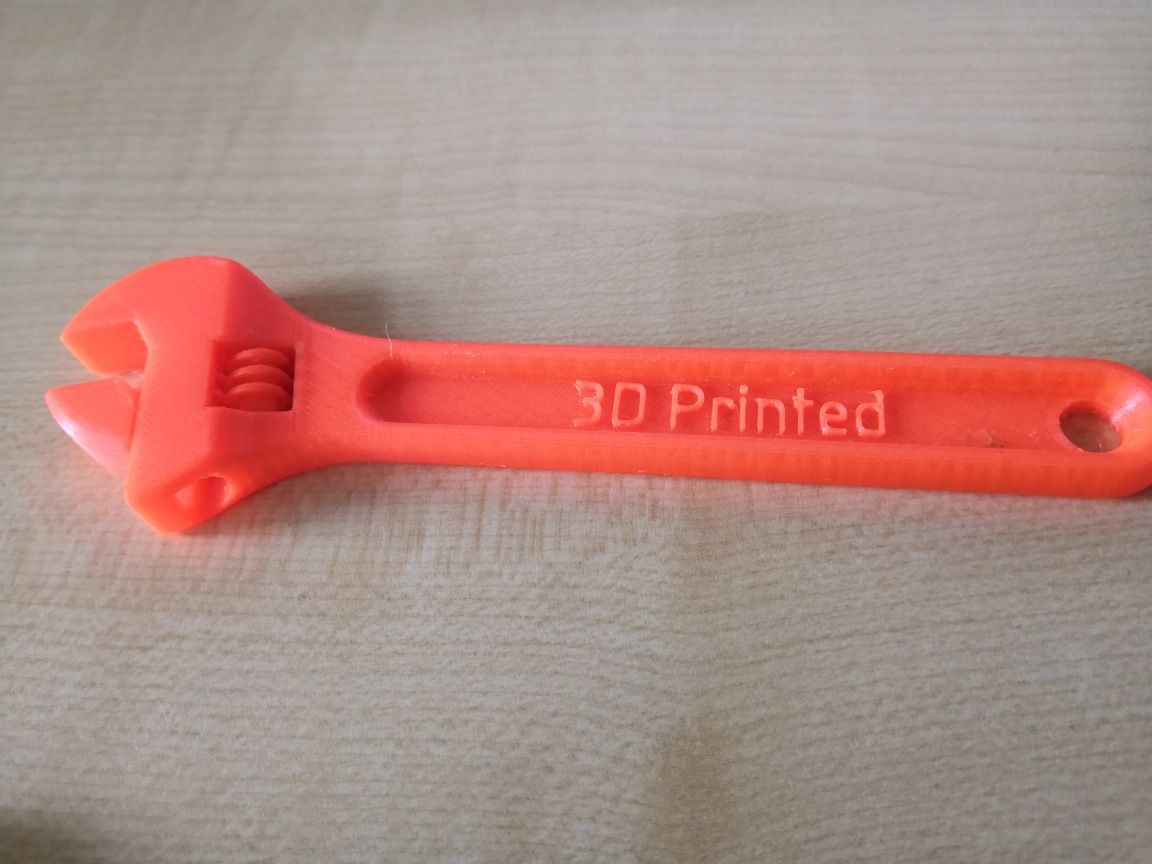

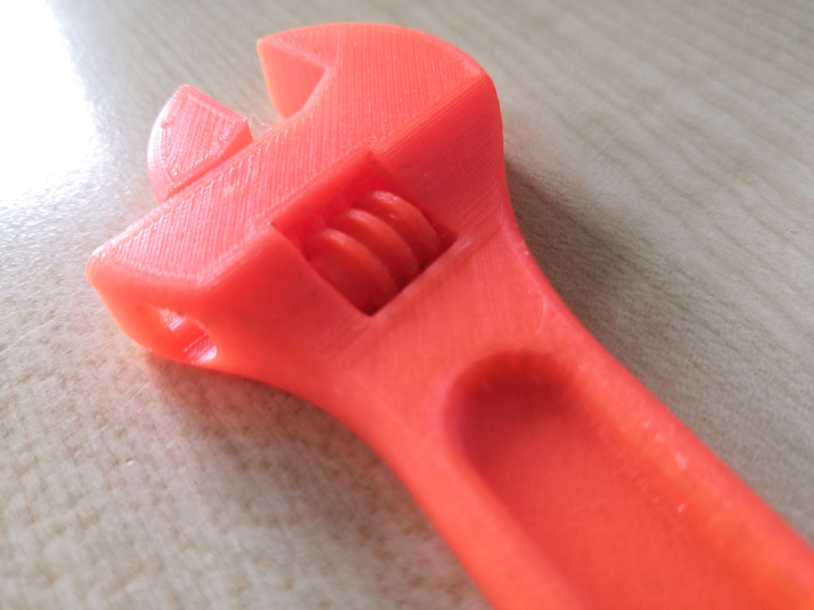

Hier der Druck von gestern, ich bin eigentlich super zufrieden außer, dass mein Anet A6 mit der Düse ins BuildTak gefahren ist und ich jetzt bei jedem Druck ein Abdruck davon im fertigem Teil habe :-D

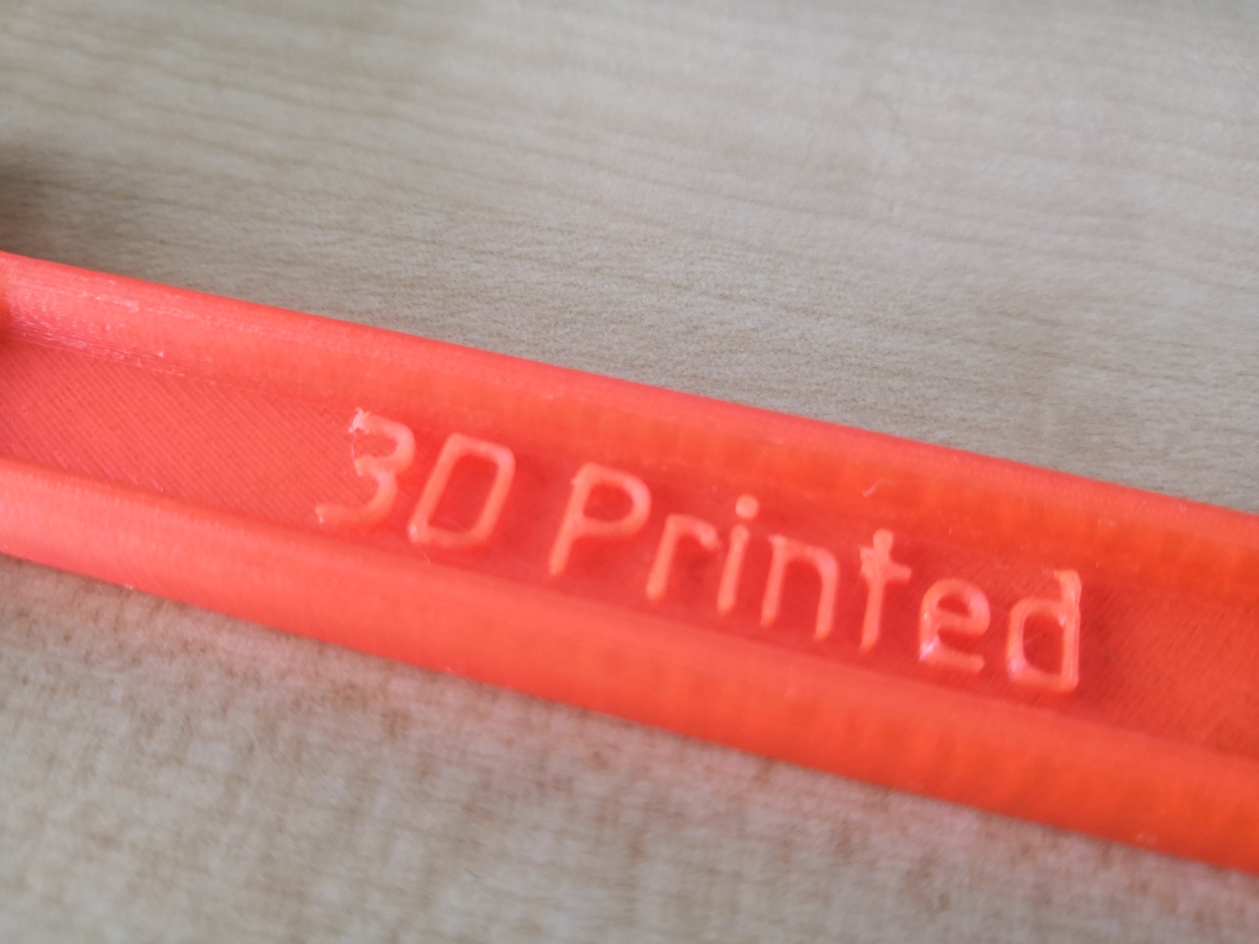

Der gedruckte Rollgabelschlüssel schaut ja schon mal recht gut aus.
Als Infill würde ich Dir Gyroid empfehlen, ein guter Kompromiss aus Druckzeit, mechanischer Belastung des Druckers selbst, Festigkeit in alle Raumorientierungen des Werkstücks und Materialverbrauch. (CNC Kitchen - Vergleich Infilltypen)

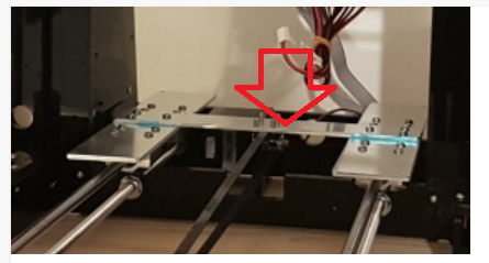

Auch in diesem Thread habe ich gelesen, dass der H-Träger des Anet A6 für das Heizbett nicht der Weisheit letzter Schluss ist. Stichwort: "Leveln".
Gleichzeitig habe ich gesehen, dass es eine alternative Heizbett-Halterung (weiter oben verlinkt, Beitrag #9 von User Müritzer) gibt. Diese ist im verlinktem Shop auch noch immer verfügbar.
Meine Frage hierzu: Warum weist diese Halterung etliche ausgefräste Bereiche auf?
Einfacher wäre doch eine quadratische Aluplatte gewesen.
Geht es nur um Gewichtsersparnis?
Die "Bett-Schubser" sollen ja schließlich aufgrund des Gewichtes, das für die Variation der Y-Koordinate, bewegt werden muss, einige Nachteile mit sich bringen (u.a. Geschwindigkeit).
Ich denke mal diese Ausfräsungen haben nichts damit zutun, damit das Teil schöner aussieht.
Schließlich wird ja das Heizbett darauf montiert und schon sieht man fast nichts mehr davon.

Hotmelt schrieb:Auch in diesem Thread habe ich gelesen, dass der H-Träger des Anet A6 für das Heizbett nicht der Weisheit letzter Schluss ist. Stichwort: "Leveln".
Ich hab einen Anet E10. Oder es war jedenfalls mal einer. Heute ist nicht mehr viel original dran...
Den Halter fürs Heizbett kannst du lassen, der erfüllt seinen Zweck. Oder zumindest ist er nicht das Hauptproblem beim leveln. Wenn du den verbiegst, hast du eh was grundlegend falsch gemacht.
(Ich hab meinen auf "3-punkt-leveln" umgebaut, aber mit dem Originalhalter als Basis.)
Das größere Problem beim Heizbett ist der Anschlussstecker. Der ist für die mechanische Belastung nicht ausgelegt, und wird dir daher früher oder später abfackeln. Ich empfehle daher dringend eine Zugentlastung für das Heizbettkabel! https://www.thingiverse.com/thing:2924409
Zusätzlich kann man den Stecker noch umgehen, und die Kabel direkt ans Heizbett anlöten, wenn man mag.
Und noch ein wichtiger Hinweis: die original Firmware erkennt kein "Thermal Runaway". Sprich, wenn etwa der Temperatursensor raus rutscht, heizt er dauerhaft mit voller Leistung. Im schlimmsten Fall bis zum Brand.
Abhilfe schafft hier die "Marlin" Firmware. Entweder selbst kompiliert, oder man findet eine passende binary für seinen Drucker.

Während der letzten Abende habe ich fleißig am A6 geschraubt. Im grobem fehlt noch der Zahnriemen für die X-Achse, das Heizbett, das Netzteil und die Verkabelung sämtlicher elektrischer/elektronischer Komponenten.
Hier sind zwei Fotos vom Aufbau:
Sind die beiden "überstehenden" Schrauben normal? Weiter lassen sie sich nicht reindrehen, sie können ja nicht durch die Führungsstäbe durch...
Das Heizbett habe ich absichtlich erstmal ausgelassen, um die noch nicht bestellte Isolierung dann direkt einfügen zu können.
Da ich eigentlich eine recht umfangreiche "Sammlung" an elektrischen Zubehör habe, muss ich diese erst einmal nach den passenden Kleinteilen und Kabeln durchsuchen...
Als problematisch sehe ich die Leichtgängigkeit des Schlittens (Y-Achse) an.
Bei meinem ersten Versuch war die Spannung des Riemens offensichtlich zu hoch. Das Bewegen des Schlittens kostete richtig Kraft.
Nachdem ich den Riemen minimal gelockert habe (ca. 1-2 Zähne) lässt sich der Schlitten "ganz gut" bewegen. Aber ob das "leichtgängig" ist, weiß ich natürlich nicht. Ich habe eben keinen Vergleich. Außerdem weist der Riemen jetzt so etwas wie einen "Schlupf" auf, wenn man beginnt den Schlitten vorsichtig zu bewegen. Zur Demonstration habe ich mal ein kleines Video gemacht:

So einen Anet aufzubauen und damit die ersten Drucke zu machen ist ein guter Einstieg
Habe ich selber mit einem A8 gemacht, und dabei unglaublich viel gelernt was einen guten Drucker ausmacht.
Beim A8 war ein Riemenspanner mit eines der ersten Teile die ich ausgedruckt hatte
Das ersetzte dann den Halter vorne, und hatte eine Schraube mit der man die Riemenspannung einstellen kann. Das Spannen des Riemens habe ich immer nach Gefuehl gemacht.
https://www.thingiverse.com/thing:1959208
Dein Video kann ich grade nicht anschauen, aber spuerbarer Schlupf sollte eigendlich nicht sein. Wenn der Schlitten sich aber bei gespanntem Riemen zu schwer bewegen laesst stimmt evtl. was mit der Geometrie nicht. Das ist leider eine Schwaeche der ANET Drucker, aufgrund des Acrylrahmens.
Denn der Rahmen zieht sich, alleine durch die Riemenspannung, leicht zusammen. Das wiederrum uebt Kraft auf die Schienen aus und drueckt sie minimal auseinander, wodurch der Schlitten schwergaengig wird.
Der Drucker muss daher meiner Meinung nach auf eine feste Grundplatte montiert werden.
Dafuer gibts Teile wie die hier, die auf die Gewindestangen gesteckt werden: https://www.thingiverse.com/thing:2282271
Die werden buendig mit dem Acrylrahmen auf die Stangen gefaedelt und mit einer zusaetzlichen Mutter fixiert. Sechs oder acht davon, und das gibt dem Drucker wesentlich mehr Stabilitaet.
Dann schauen das der Schlitten sich bei ungespanntem Riemen sauber bewegt, und dann innen vorne und hinten Kloetzchen fixieren, die verhindern das sich der Rahmen durch die Riemenspannung zusammenzieht.
Kann man auch ausdrucken, aber Holzstuecke tuns auch:
https://www.thingiverse.com/thing:2084786
Dann wieder den Riemen spannen und schauen ob der Schlitten noch laeuft.
Wenn nicht, kanns auch sein das die Laufschienen schon in sich nicht grade sind.
Schaue dann mal wie sich das verhaelt, wenn du bei gespannten Rahmen die Schrauben des Betthalters lockerst. Laesst sich das dann besser schieben, ziehe die Schrauben nacheinander fest, eine pro Schlitten. Bei mir war das Resultat dann am Ende das ich nur 3 von 4 Schrauben in jedem Kugellager hatte, und das Bett dann minimal aus der Flucht war. Aber das Bett lief so wesentlich besser als mit allen Schrauben.

Wie Ranayna schon richtig sagte, ohne Riemen/Motor sollte der Schlitten frei laufen können, sonst ist was verspannt. Ob sich das bei deinem Rahmen vermeiden lässt, kann ich aber nicht sagen.
Der Riemen soll schon halbwegs straff sein, damit die Bewegungen richtig übertragen werden. Also schon mehr als in deinem Video. Übertreibt man es damit aber, belastet man die Welle vom Motor zu sehr. Es haben schon Leute die Motorwelle abgebrochen...
Ich würde später noch eine Vorrichtung/Block drucken, damit der Riemen tiefer am Schlitten sitzt. Der Riemen sollte immer parallel laufen. Aktuell beschreibt er eher ein Dreieck. Dadurch wird die Bewegung leicht nichtlinear.
Vor allem an der X-Achse ist so was ungünstig, wenn das auftritt. Der Druckkopf sollte nicht nach unten/oben gezogen werden, sondern nur seitlich.

Hallo Ranayna und Mr. Robot,
vielen Dank für eure ausführlichen Antworten!
@Ranayna:
Auf die Riemenspanner für A6/A8 bin ich schon aufmerksam geworden. Muss ich mir aber erst einmal verkneifen, solange der A6 noch nicht druckt.
Ich habe auch schon gesehen, dass einige User ihre Anets auf Grundplatten montiert haben, ich dachte aber dass es eher dem Komfort dient, z.B. um Resonanzen (Geräuschentwicklung) besser in den Griff zu bekommen.
Auch kenne ich Thingiverse Erweiterungen für den Anet, die der Verstärkung der Halterungen für die Y-Führungsstäbe dienen.
Ich werde dann mal zusehen, die Geometrie / Parallelität der beiden Führungsstäbe zu überprüfen. Ich hoffe mein Messschieber (analog) kann mir dabei helfen. Den Riemen entferne ich dann erstmal wieder.
Auch deinen Tipp bezüglich der Schrauben zur Befestigung des Schlittens/Heizbetthalters an den Linearlagern, probiere ich aus.

Das mit der "Dreiecks-Geometrie" des Y-Riemens ist mir schon aufgefallen. Auch sind mir entsprechende Modifikationen für einen optimierten Riemenhalter (das Teil, dass unter den H-förmigen Heizbetthalter montiert wird) bekannt. Ein solcher Riemenhalter würde dann ein solches "Dreieck" vermeiden.
Zu den Riemen an sich: ja der Riemen reagiert auf einen Magneten. Ich hatte mich beim kürzen des Riemens mit dem mitgelieferten Qualitäts-Seitenschneider schon gewundert, wie schwierig das Schneiden war. Gates-Riemen, gibt es die auch bei Bohrers? Dieser Shop ist in diesem Thread mehrmals verlinkt. Dort habe ich wenigstens GT2-Riemen gesehen, die glasfaser-verstärkt sind. Der Name Gates ist mir von Zahnriemen für Fahrräder bekannt.
