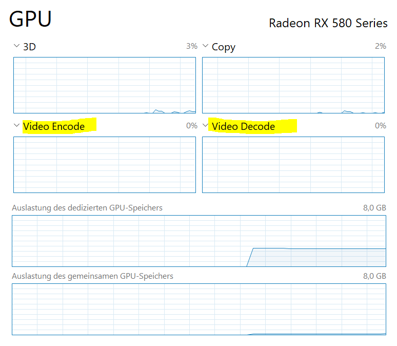

Welcher Teil der GPU ist zu 40% ausgelastet?
Es gibt "Video Decode". Check das mal bei dir.
771547
EDIT:
Im Taskmanager unter Leistung die GPU auswählen
Reaktionen: ghecko

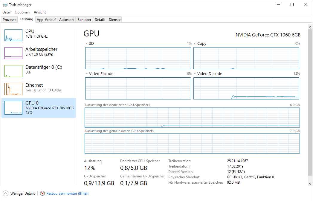

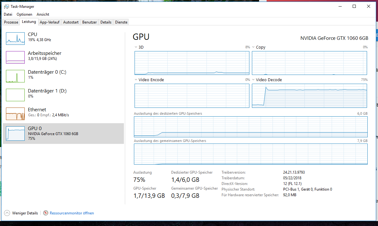

8K HDR 60fps Youtube Video mit meiner 1060:
771550
Wobei das VP9 ist und kein H265.
Reaktionen: KCX

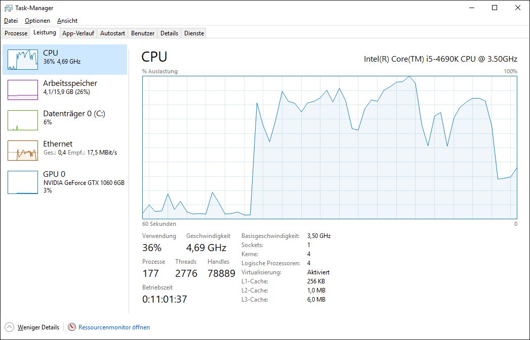

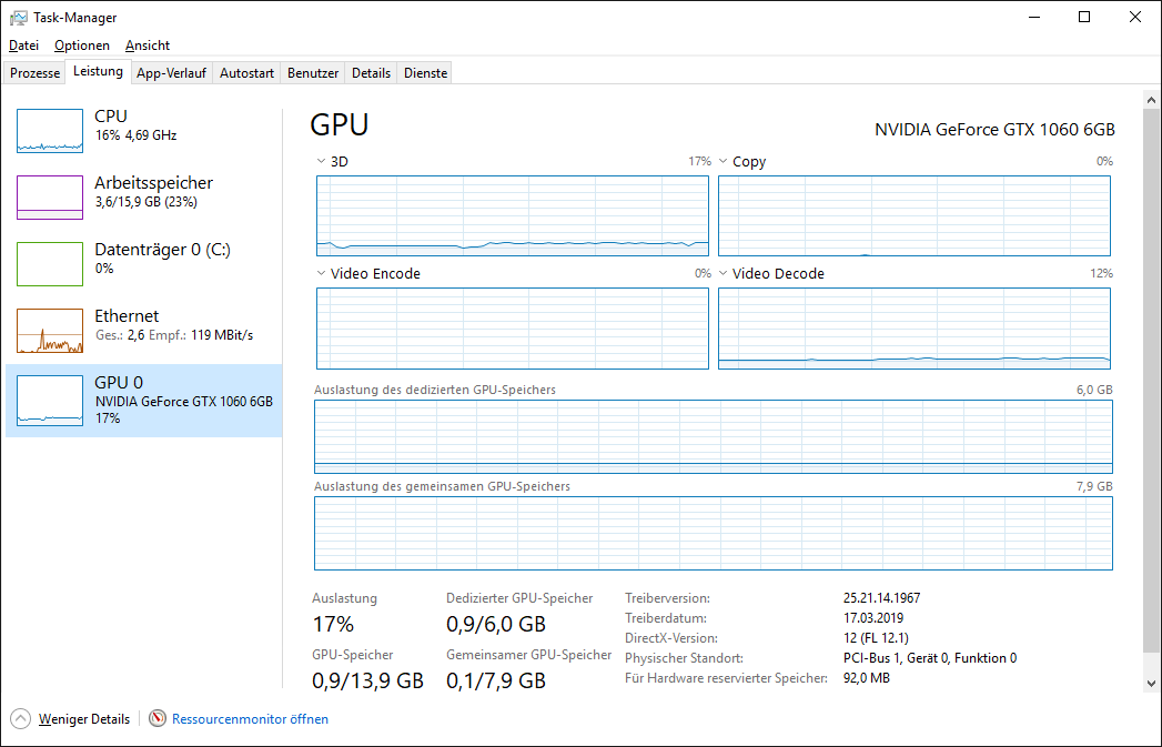

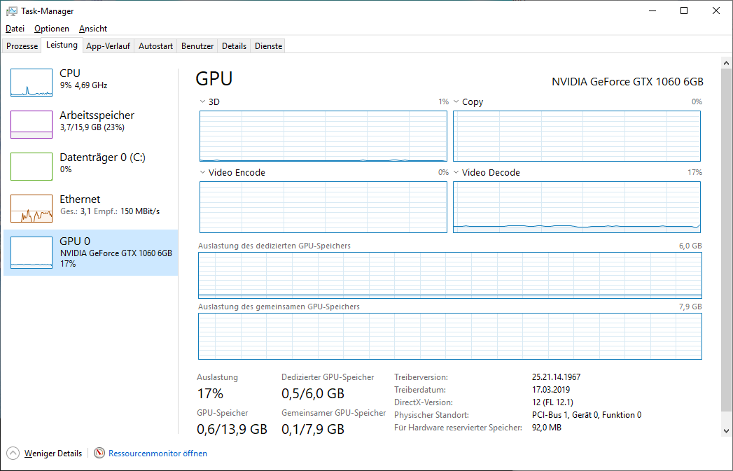

Datei: 2160p HEVC 10bit HDR TrueHD 7.1 @ 23,98fps
GPU: 1620MHz / 2052Mhz VRAM (144hz / gsync)
Kodi v18.1 =
~16% 3D / ~13% Decode / ~15% CPU
771757
VLC Player v3.0.6 = ~1% 3D / ~15% Decode / ~10% CPU
771759
Filme & TV App+ HEVC Codec = ~1% 3D / ~15% Decode / ~10% CPU
771760
Windows Media Player = ~1% 3D / ~3% Decode / ~80% CPU
771761
Kodi gönnt sich also die meiste Rechenleistung. VLC und Filme&TV sind hier effizienter und verhalten sich quasi gleich, wobei hier Filme&TV ca. 300MB weniger an VRAM benötigt. Der WMP decodiert über die CPU.
