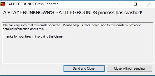

Hier mal kurz der Crash von PUBG:

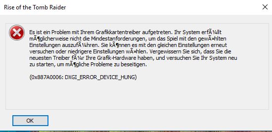

Es gibt Neuigkeiten. Womöglich ist was anderes im Argen. Aber erst seit RAM-Wechsel? Am Ende lief der RAM von Beginn an stabil...

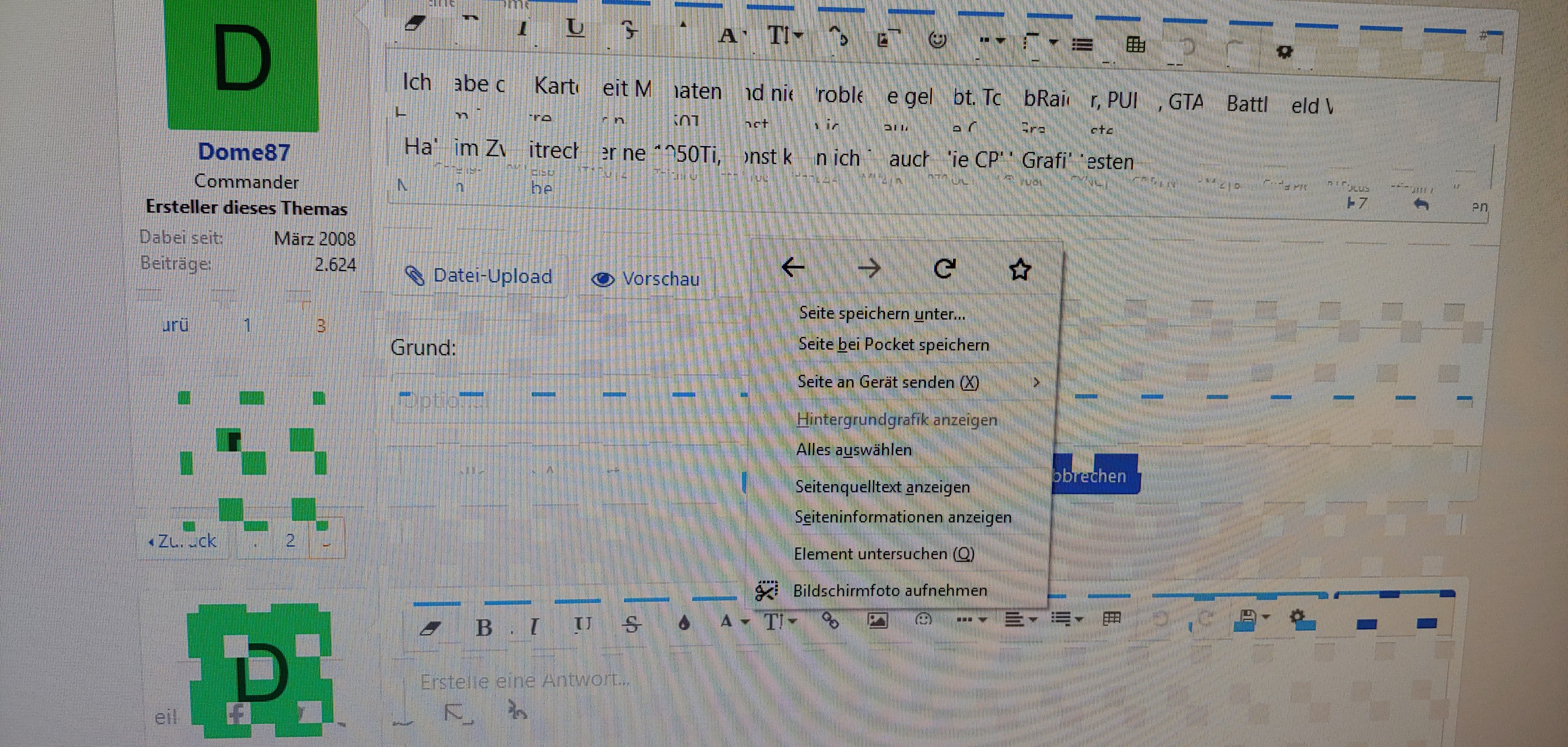

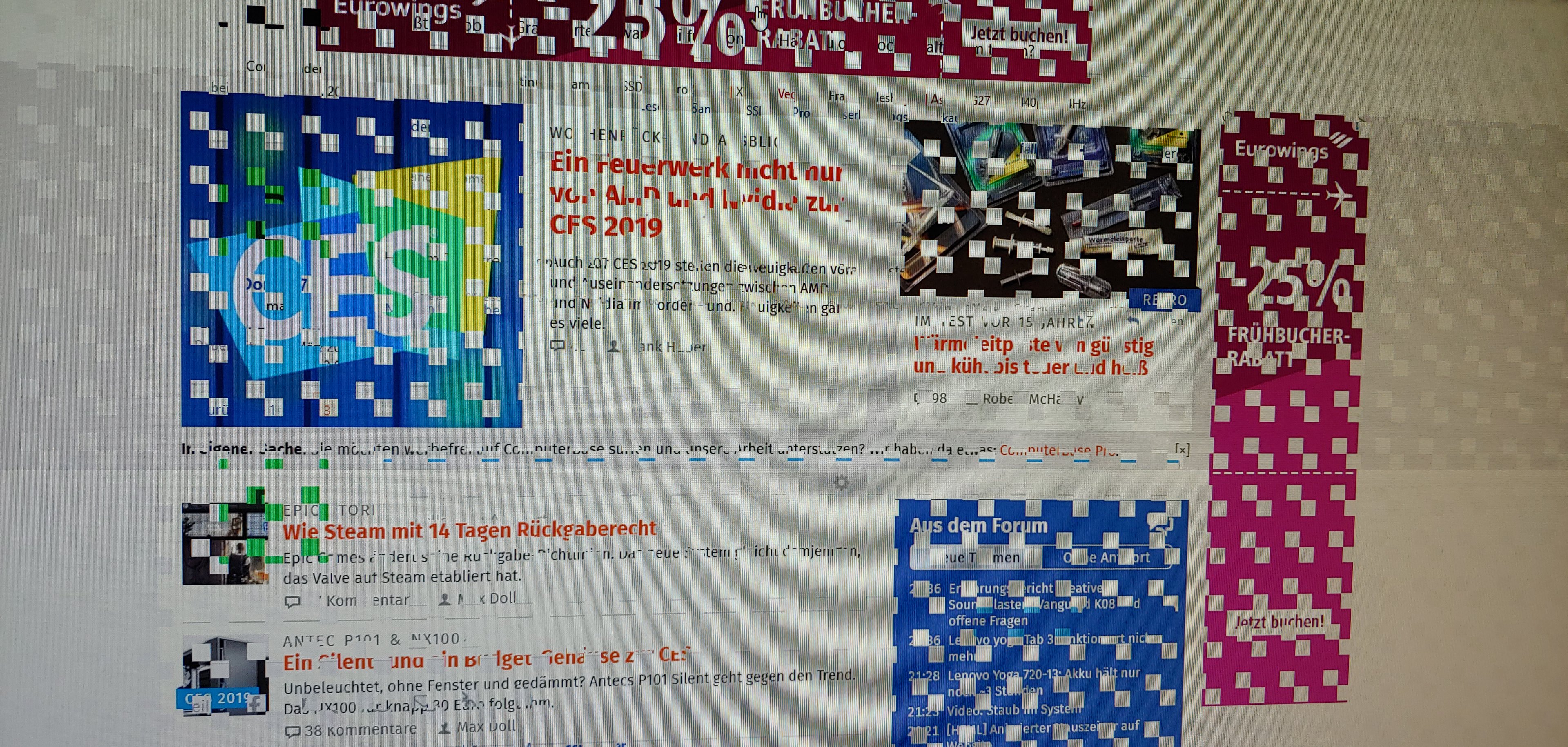

Joa, das sieht aus nach kaputtem Grafikspeicher. Bitte schau nach BCLK und teste dann nochmal mit der Karte aus Deinem Zweitrechner
