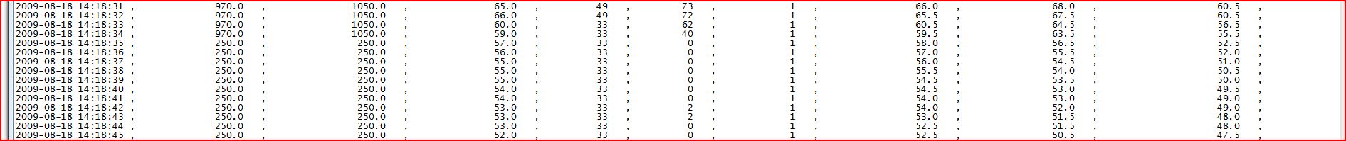

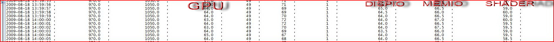

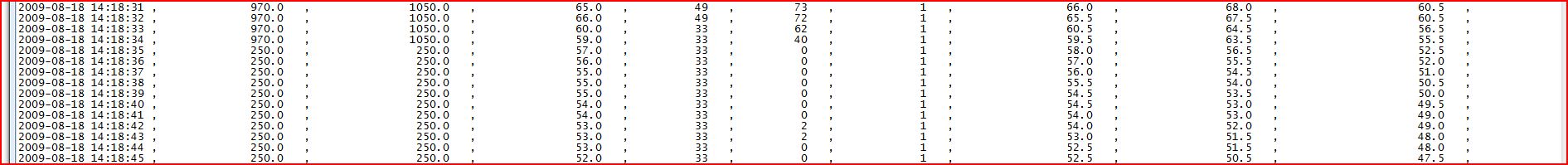

Alle Sensoren sitzen doch in der GPU. Hier mal ein paar Werte von meiner 4890 und die macht mehr Dampf als die 4870, bei der ich im 2D unter 30°C und unter Last um die 60°C lag.

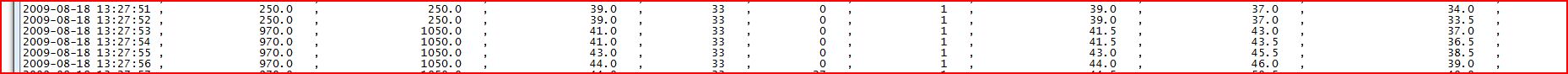

Da das Gehäuse zu bleiben soll habe ich mir den BeQuiet Silent Wing 120er gekauft, der mir die heiße Luft raus pustet! Einen enermax Cluster habe ich zurück gegen, weil er "summte"....
nun komme ich auf die gleichen Temps wie als hätte ich das Gehäuse offen :D
Hätte ich das Kleingeld für einen 2. Silent wing, der frische Luft reinpustet und 2 bessere Lüfter für den Accelero käme ich auch auf deine Temps.
Im Moment reicht mir aber die aktuelle Situation.

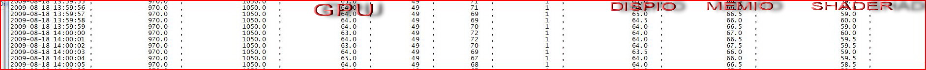

Unter Last:
Gefällt mir! Wenn man überlegt, dass die mir die Palit 260 zu laut udn 85Grad und mehr heiß wurde, dann gefällt mir die 4870 erst recht.....
@B4rt3K
Da sehen doch die Temps gleich viel besser aus.
Ja, die Lüftung des Gehäuses macht schon viel aus.
