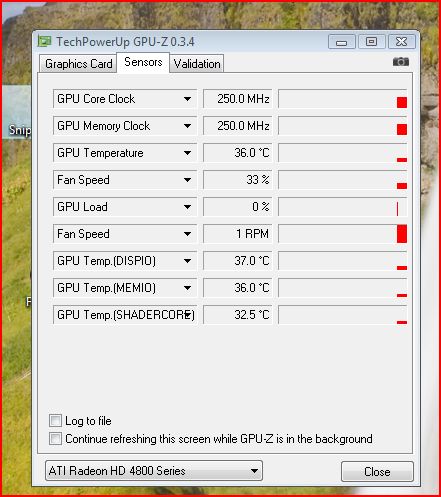

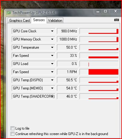

Du meinst wohl Memio, das ist der Speichercontroller in der GPU, da solltest du wenn möglich unter 100° bleiben, sollte beim S1 wenn er richtig sitzt, aber auch kein Problem sein.

@Gohrbi
So 15° Unterschied können da schon sein, deine Temp ist ja im Idle.

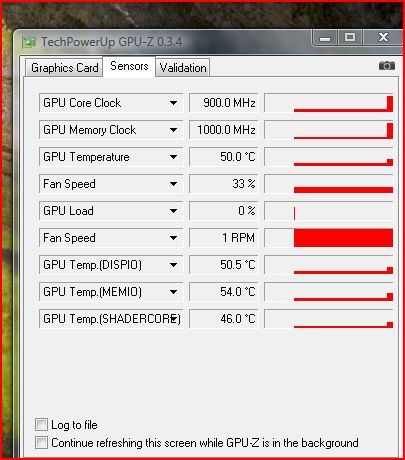

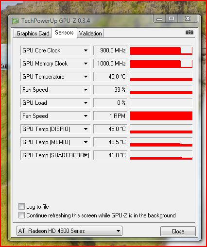

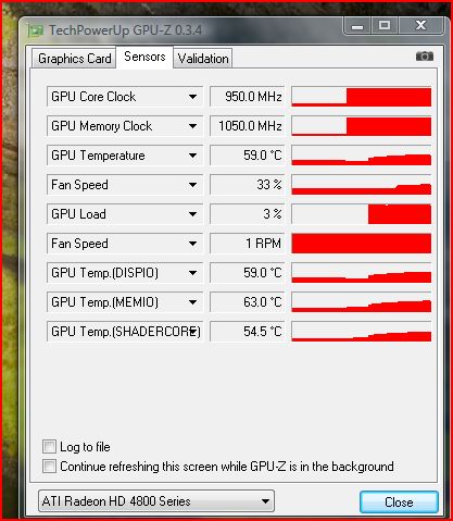

Im 3D Betrieb sind sie bei mir, logisch, höher, aber auch sehr dicht beisammen.
EDIT Furmark (Bild2 mit 900/1000MHz)
FurMark (Bild3 mit 950/1050MHz)

ist nur eine kalte lötstelle gewesen, weil ich den pins reingedrückt hatte....., hat sich erledigt.... habe den Accelero nun auf Risko drauf gemacht. MEMIO hat 64°C und Chip 42°C im Idle.

"habe den Accelero nun auf Risko drauf gemacht. MEMIO hat 64°C und Chip 42°C im Idle"
Hast du Lüfter drauf?
Überprüfe nochmal den Sitz des S1., Der MEMIO Wert ist zu hoch. Siehe meinen Post weiter oben. Mit nem S1 zu warm.

memio sole bei 42c 8-12c mehr sein allso 54c

@sytek
Was haben die Ramkühler mit der GPU zutun?

Nö, die Ram-Temp kann man nicht auslesen, es geht um MemIO (Speichercontroller in der GPU) und den Unterschied zur GPU-Temp.

2x12cm drauf, die am bequiet dran sind! Also langsam drehen.... Das hat bei meiner 4850 locker gelangt für 35°C. Nun habe ich @ Idle 900MHz MEMIO 75 Grad und unter Vollast fast 100°C!!!! ATI Tray tools kann nur auf 720MHz runter. Das ist ziemlich nervig jedesmal es selbst auf 450MHz über den Catalyst zu schrauben..... erst dann erreicht MEMIO Idle 53°C!
GPU liegt bei 43°C Idle und geht auf 65°C bei Last hoch.... Das taktet automatisch auf 450MHz in 2D....
Was ist los mit der PowerColor 48701GB?!
ATT kann weit tiefer, es sei denn, du hast in den erweiterten Grundeinstellungen die Taktober- bzw. in dem Fall untergrenzen nicht entsprechend angepasst.
