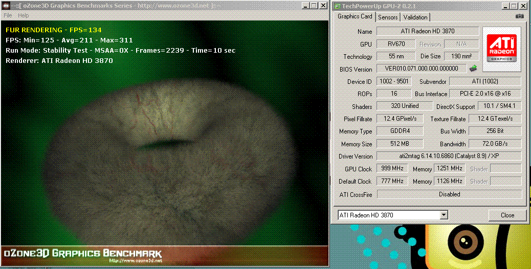

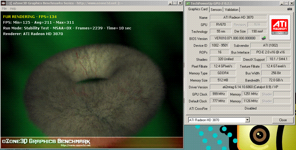

Hi Dai6oro,
startest Du GPU-Z ohne, dass Du eine grafiklastige Anwendung wie z.B. den FUR-Benchmark im Stabilitätstest auf 640x480 laufen hast?
Die Karte taktet doch im Windowsbetrieb automatisch runter :cool_alt:
(In meinem Bild wurde der Takt mit den RivaTuner angehoben.)

Da hat was nicht funktioniert^^
Ja dieser GPU-Z screen ist im idle. wollt euch den nur zeigen da er im screen bei default die normalen 750 anzeigt. Hier ist der screen unter Last wie ihr seht keine Veränderung zum idle.
Im übrigen hat mir edelgrafikkarten schon geantwortet und sie glauben zu wissen was es ist. Ich sollte ihnen das bios mit GPU-Z ausgelesen per mail schicken.
PS: Wie kühlst du deine Graka JKanns. Die werte sind ja ich sag mal PERVERS!
