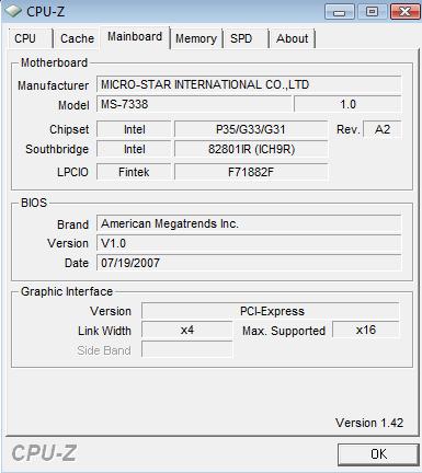

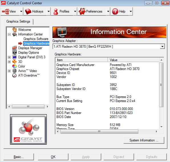

Ich besitze seit ein paar tagen eine Gecube 3870 OC und habe das problem das sie nicht richtig erkannt wird. Mein Motherboard unterstützt PCI-E x16 die graka nutzt davon aber nur x4 das hat zur folge das sie stark abgebremst wird... Das wirkt sich auch auf spiele aus.
Habe bisjetzt schon PC neu aufgesetzt (Vista Ultimate) treiber neu instaliert von ATI und auch chipsettreiber aktuelle und auch 2. PCI-E steckplatz versucht.
3D Mark06 Score hab ich "nur" 9000~ Normal wären sicher 11-13k
SM 2.0 3423, SM 3.0 3521, CPU 4796 (die bremst nicht)
CPU: Q6600 @ 3,6 GHZ
Mainboard: MSI P35 Platinum Combo
Kann man ihrgendwo die Bus settings für mein PCI-E einstellen oder so damit sie x16 nutzt?
Hier sind 2 Bilder dann wisst ihr was ich meine.
Ich hoffe es kann mir wer weiterhelfen, das problem haben hier sicher mehr auch wenn es ihnen vieleicht noch nicht aufgefallen ist.

Hast du sie am oberen oder am unteren PCI-E Steckplatz eingesteckt?
Hast du die Karte vllt. im unteren Slot (hier links / gelb), welcher elektrisch nur 4x angebunden ist? Sowas ist zumindest schon manchen mit einem DS4 hier passiert.
Edit: Ah, oben steht ja, dass du es auch im 2. versucht hast.. Dann hast du sie wohl in beiden gehabt hmm.. Im CCC kann man die Bus-Geschwindigkeit doch auch irgendwo manuell einstellen, haste das schonmal versucht? Ich hab's leider momentan nicht drauf.
ich habe sie im weißen steckplatz hier im Bild rechts reingesteckt und auch schon den anderen zur sicherheit versucht ohne erfolg. Das man im CCC die bus geschwindigkeit einstellen kann weiß ich nicht und auch nichts gefunden bisjetzt.
ok habe gerade CCC komplett durchgestöbert und nichts gefunden wo mans ändern könnte. Das muß aber sicher igendwo gehen da sie ja hinschreibt das sie x4 von x16 ausgewählt hat.
setze mal den pci-ex takt von 100 auf 107. sollte eigentlich bei dem board nicht vorkommen aber versuche es mal und schaue dann ob sie noch mit 4x betreiben wird,
ok hab ihn auf 107 gesetzt aber karte wird immer noch mit PCI-E x4 betrieben.. Hängt das mit dem takt zusammen oder soll ich ihn ncoch weiter raufschrauben?
