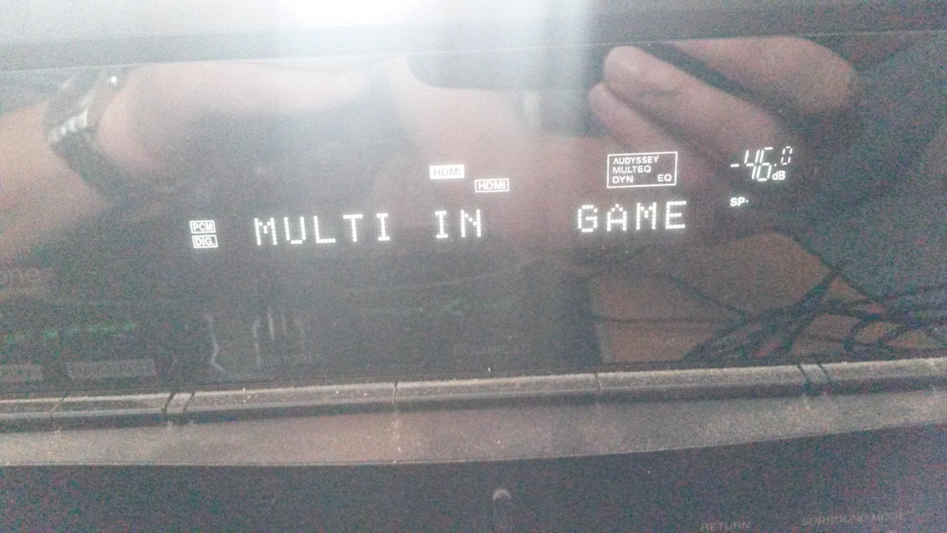

- AVR mal reseten
- Decoder-Modus im AVR steht auf automatisch, nicht PCM?
- Was hast du denn direkt bei der HDMI-Audioausgabe eingestellt?
MfG
EDIT: Und richtig "MULTI IN" bezieht sich auf PCM.
Und dein AVR sollte kein PCM-Signal bekommen, für DD/DTS.
Sofern im AVR nur MULTI IN zu sehen/wählbar ist, heißt das für mich:
Das deine Soundkarte "kodiert und zwar DD/DTS zu PCM" und es zum AVR schickt.
Du möchtest aber das deine Soundkarte nichts kodiert, sondern DD/DTS einfach weiter gibt, zum AVR.
PCM kennt nur zwei Kanäle, LPCM kann mehr.
Für Mehrkanalton wie DD/DTS schickt man das Signal für gewöhnlich via Bitstream zum AVR.
