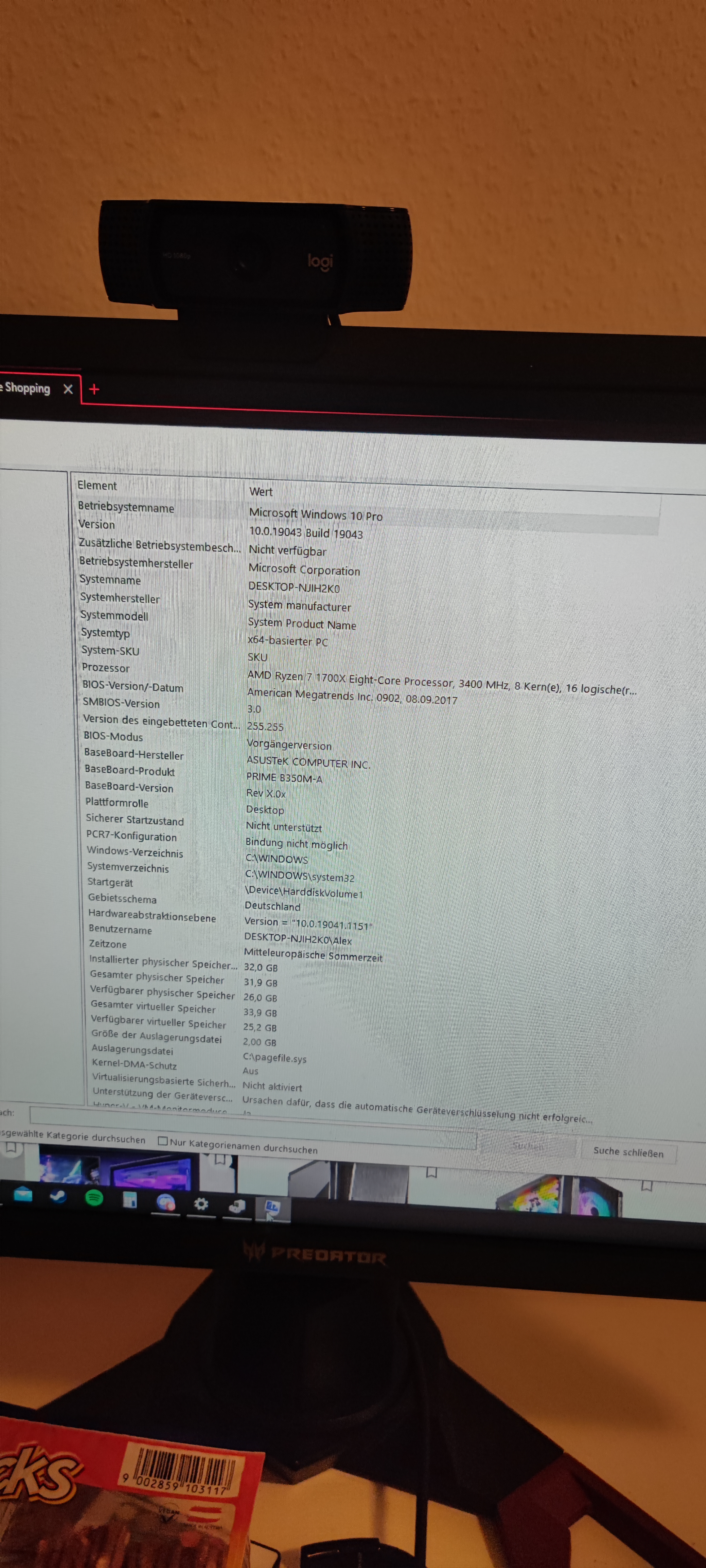

Woran es liegt weiß ich selber nicht, ich kann auf die schnelle nur mitteilen, dass die grafikkarte nur bis 60, manchmal auch 70 % ausgelastet wird.

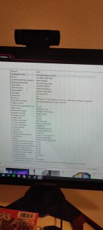

Ich hänge mal ein bild von einigen specs an.

@Wolfy666:

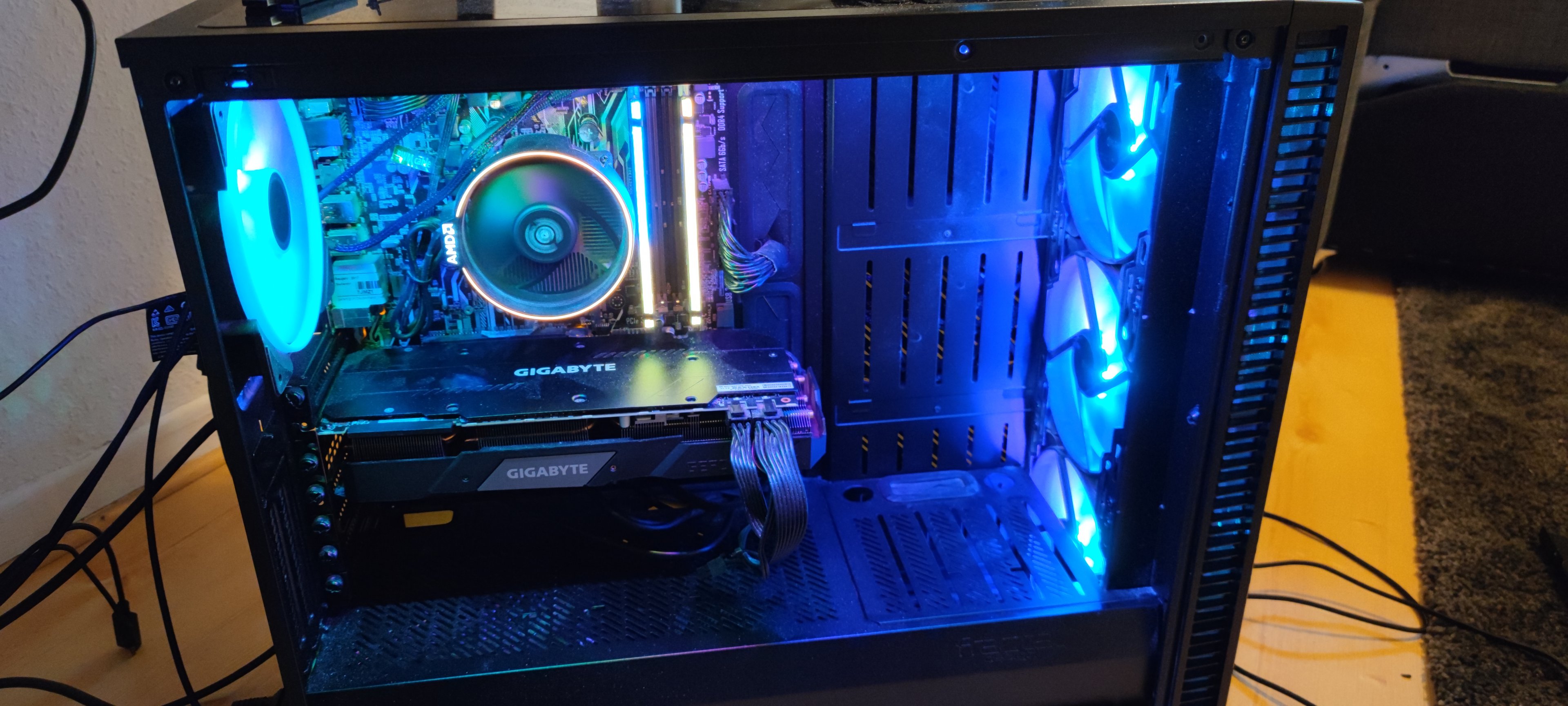

warum steckt der RAM im ersten und vierten slot?
warum machst du keinen screenshot?

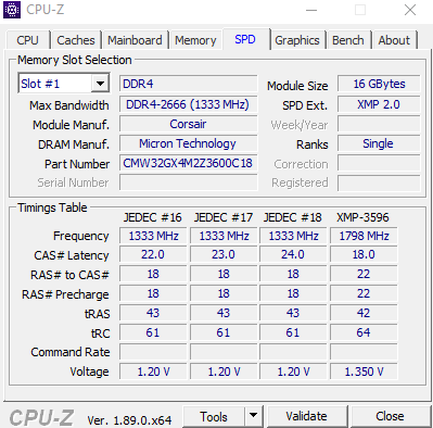

welcher RAM genau und wie läuft der? screenshots entweder von CPU-Z, reiter "Memory" und "SPD", oder von der "System Summary" von HWiNFO bitte.

Genau der RAM gehört in den 1 und 3 oder aber in den 2 und 4.
Sonst hast du kein Dual Channel.
Der Pc ging damals glaub ich nicht an, als ich es mit den anderen slots versucht hatte. Oder es wurde nur einer von beiden erkannt, ich weiß es nicht mehr genau.

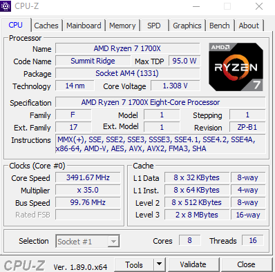

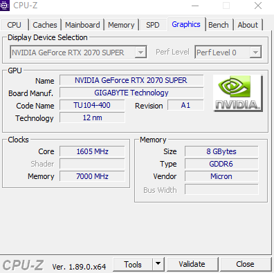

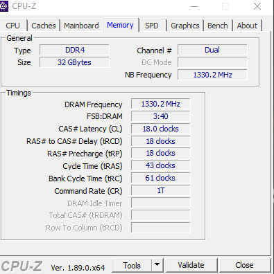

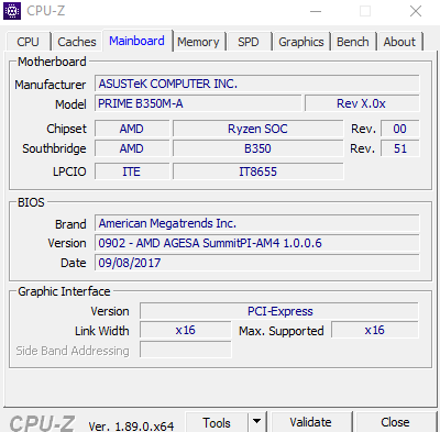

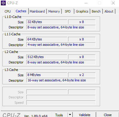

Anliegend einige Screenshots von CpuZ

Allerdings ist beim Ryzen 1000 doch eh bei 3000mhz Ende.
Die ipc des 1700X ist halt nicht besonders hoch.
Spielst du nur games mit Singlecore Belastung schlägt sich das ark zu Buche.
Ich denke mit einem Wechsel auf einen 5800X wirst du auch mit der 2070 noch etwas rausholen.

der RAM kam erst anfang 2020 auf den markt, der wurde hoffentlich nachträglich gekauft? ist 3600 CL18 (nicht sonderlich gut) und läuft aktuell nur mit 2666 CL18. bei Zen1 kriegt man den aber eh nicht mit vollem takt ans laufen.
bei dem budget kannst dir grundsätzlich auch nen 5900X kaufen. sinnvoll oder nicht ist dann ne andere frage. dazu ein gescheites B550-MB, z.b. Gigabyte B550 Aorus Pro V2, kriegt man aktuell für 134€ bei Amazon. und noch nen gescheiten kühler, z.b. den AS500.
RAM dann bitte in die im handbuch empfohlenen slots stecken und XMP laden.

Dazu müsstest du schauen, was genau wann limitiert. Grundsätzlich dürfte es weder an der CPU noch am RAM hängen. Du hast dir halt für den Prozessor die falschen Riegel gekauft und sie in die falschen Slots gesteckt.

Sieht erstmal nach einen CPU Limit aus für mich. Ich vermute du streamst x264, also über den Prozessor und nicht über die Grafikkarte.
Dazu die nicht so gute singlecore Leistung des 1700 dürften dann reichen um die Fps in manchen Titeln sehr stark zu drücken.
Wenn das mit dem RAM geklärt ist, würde ich B550 und 5900X empfehlen, wenn du weiter über die CPU streamen willst. Wenn du auf Nvenc deiner RTX 2xxx umsteigst, würde auch ein 5600X schon ordentlich mehr FPS bringen.
