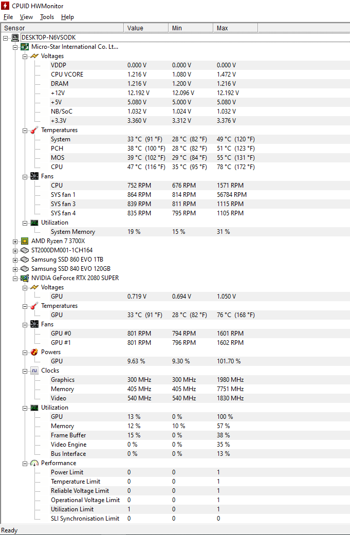

Moin,
bei HWMonitor wird mir eine Gehäuselüfter mit über 5000rpm angezeigt obwohl laut Spezifikation die max. Drehzahl bei 1300 liegen sollte. Bei Last (Apex, WQHD hohe Details) zeigt der Lüfter auch ab und zu 2000RPM an. Das sind dann aber nur Sekunden bis wieder ein normaler Wert bei ca 1000RPM angezeigt wird. Im Idel hab ich durchgehend <900RPM und keine extremen Schwankungen. Ist der Sensor hinüber oder welche Ursache kann das haben?

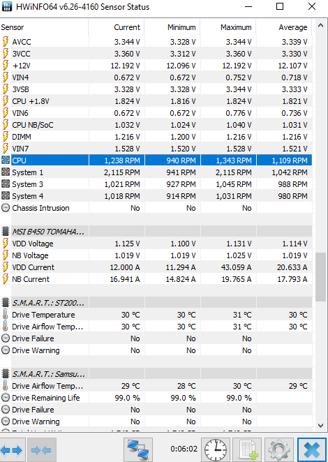

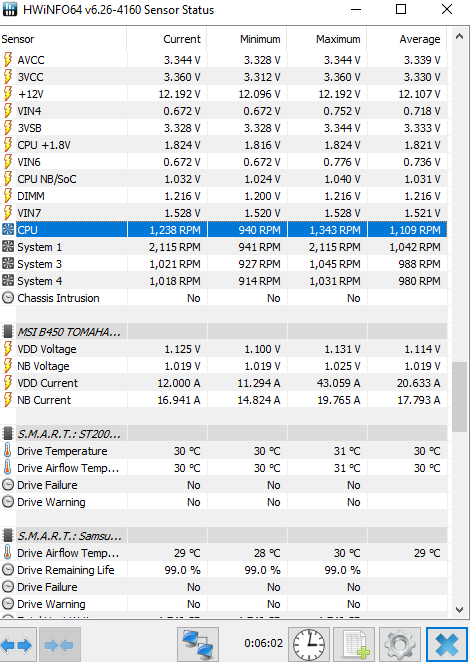

bei HWiNFO bekomme ich nur eine Spitze von 2000rpm ausgelesen, aber keine die noch höher gehen.
Momentan benutze ich die Smart Lüftersteuerung aus dem UEFI-BIOS wobei bei ca 70°C die max Spannung angelegt werden soll.
