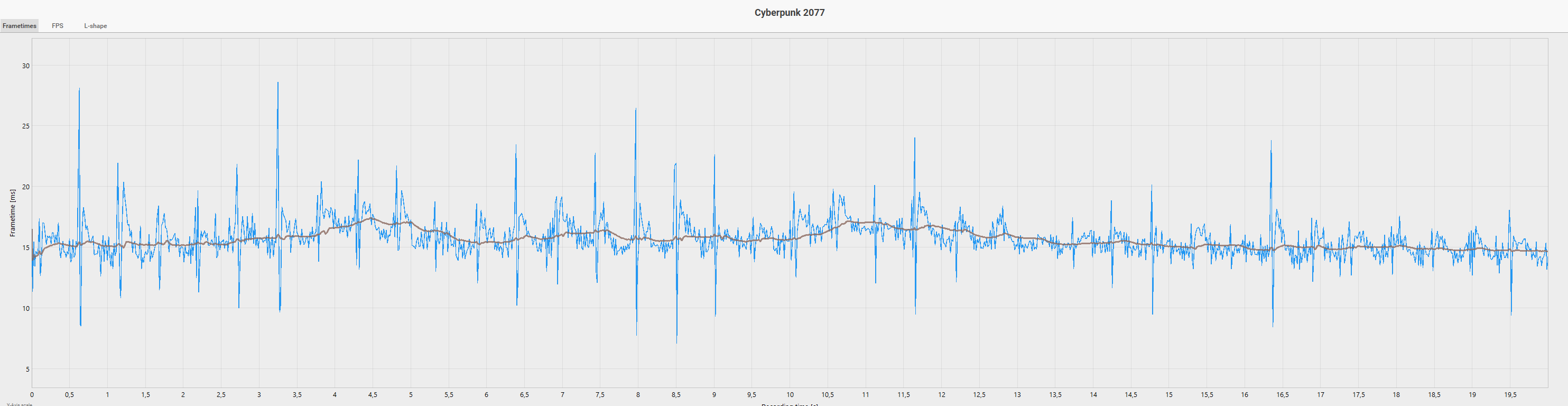

5060 Ti 16 GB - Micro Ruckler
Ltcrusher schrieb:
Vermutlich wird dir nichts über bleiben, als entweder deine Einstellungen und Wünsche zu reduzieren, oder aber an der Hardware etwas zu verändern.
Auch bei 1024x768 und alles auf Minimum kommt es zu diesen Micro-Lags. Da habe ich knapp 500 fps und trotzdem Micro Stuttering. Daran liegt es also nicht.

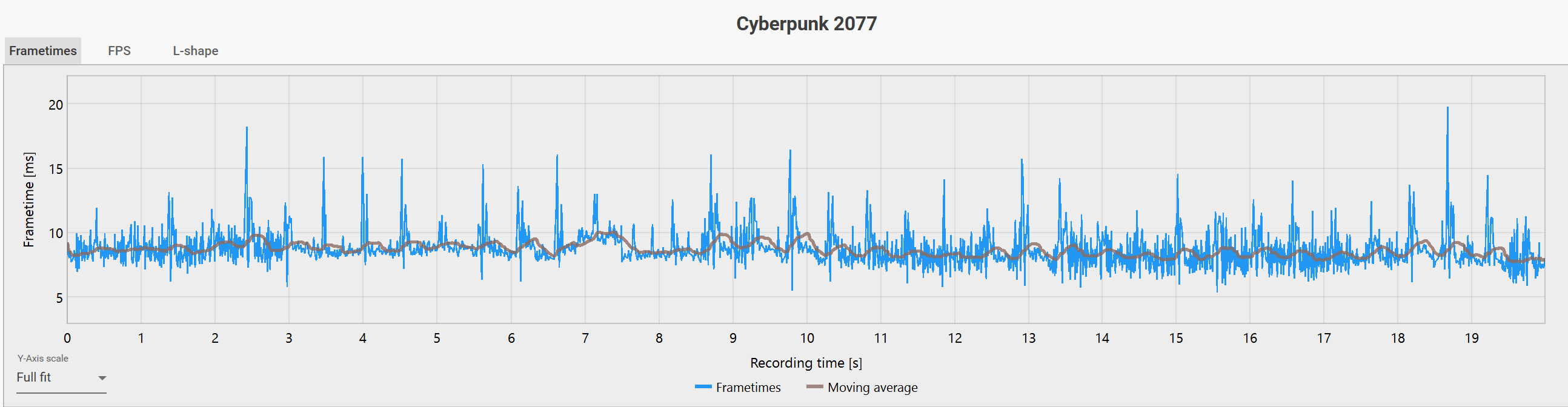

Habe nur Windows, normale Treiber (Intel Chipset, Nvidia Treiber, ...) installiert, Steam und Cyberpunk. Habe keinerlei Frame-Capturing-Software installiert und das Micro Stuttering war weiterhin sichtbar da. Jetzt also nochmal CapFrameX und natürlich alles Sensor Logging aus und so wie anbei sieht es aus...

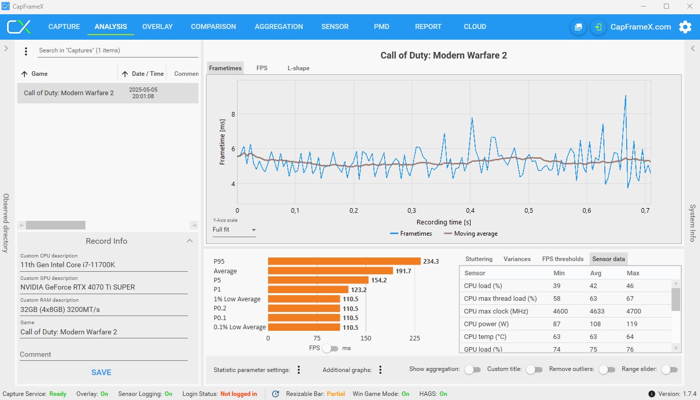

Was ist denn mit Maus und Tastatur zb. 8khz Abfragerate? Hab auch bis vor kurzem noch n´ 11400 gehabt, da hatte ich solche Probleme nicht, mal 3-5ms Frametime Einbrüche. Aber bei dir muss wohl ein Problem mit Board oder Ram bzw. auch Peripherie zugrunde liegen.

Hier nochmal mit anderer Tastatur (alte Cherry-Tastatur mit USB-Kabel) und eine andere Maus hatte ich noch rumliegen (Anker) und mit einem anderen Monitor:

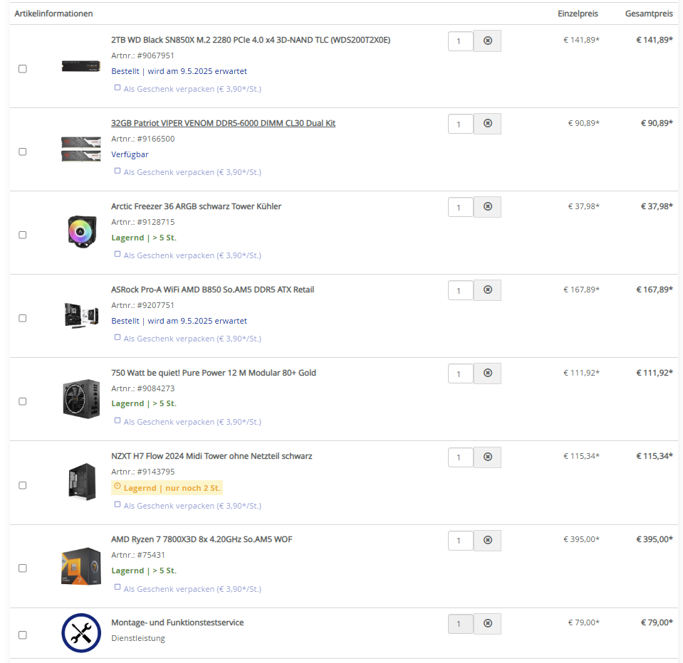

Habe mal versucht, bisschen was zusammenzustellen. Komplett selbst zusammenbauen will ich nicht und dann sind ja wieder irgendwelche "alten" Sachen die der Fehler sein können.
Nochmal 1.140 Euro ohne Grafikkarte aber inkl. Zusammenbau. Dafür gibt es eben bei Mindfactory keinen 7600X3D oder eines von den empfohlenen Gehäusen usw...

Ich würde das alte Netzteil + Gehäuse behalten und den 7800X3D als Tray oder sogar eine kleine CPU nehmen. 7700 oder 9600X gibt es für ca. 200€. Der Zusammenbau ist auch kein Hexenwerk.
