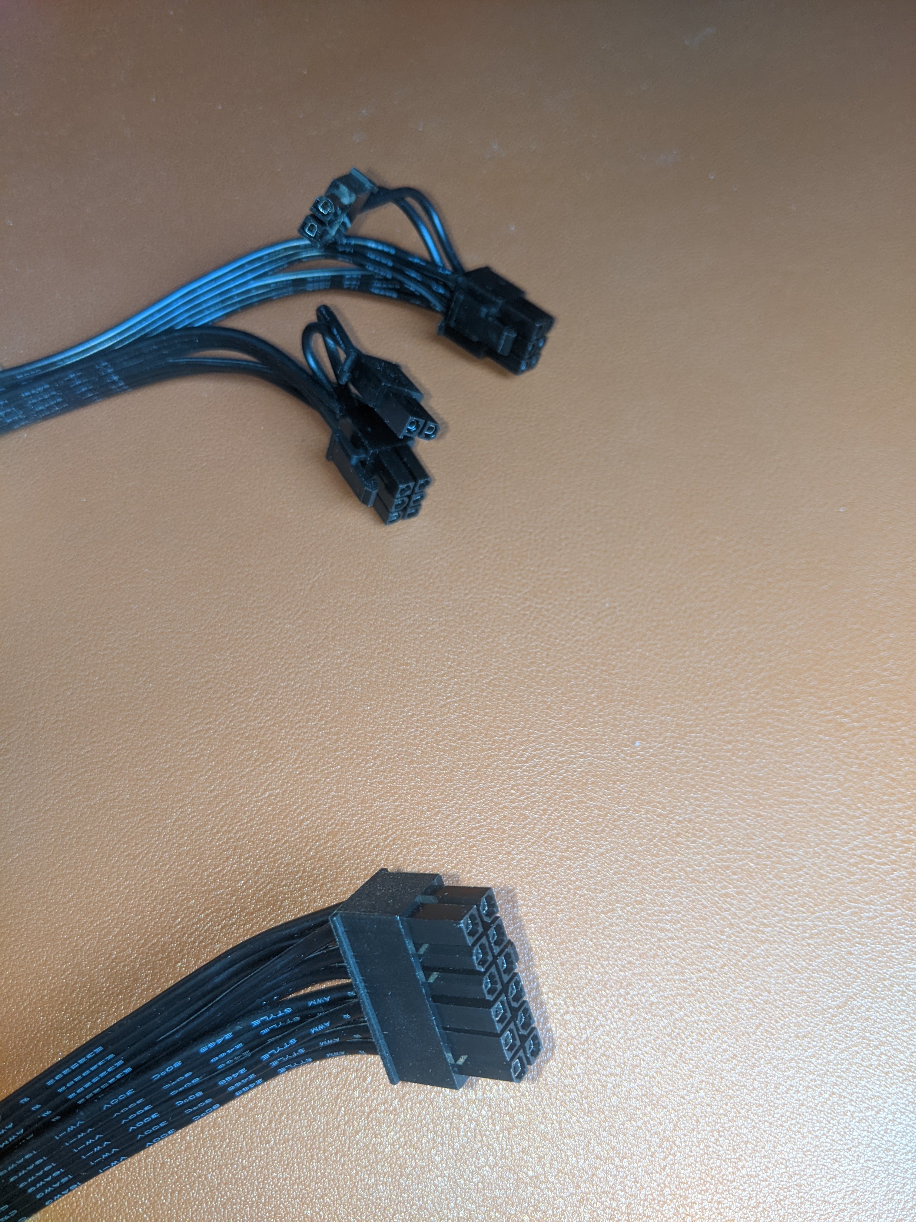

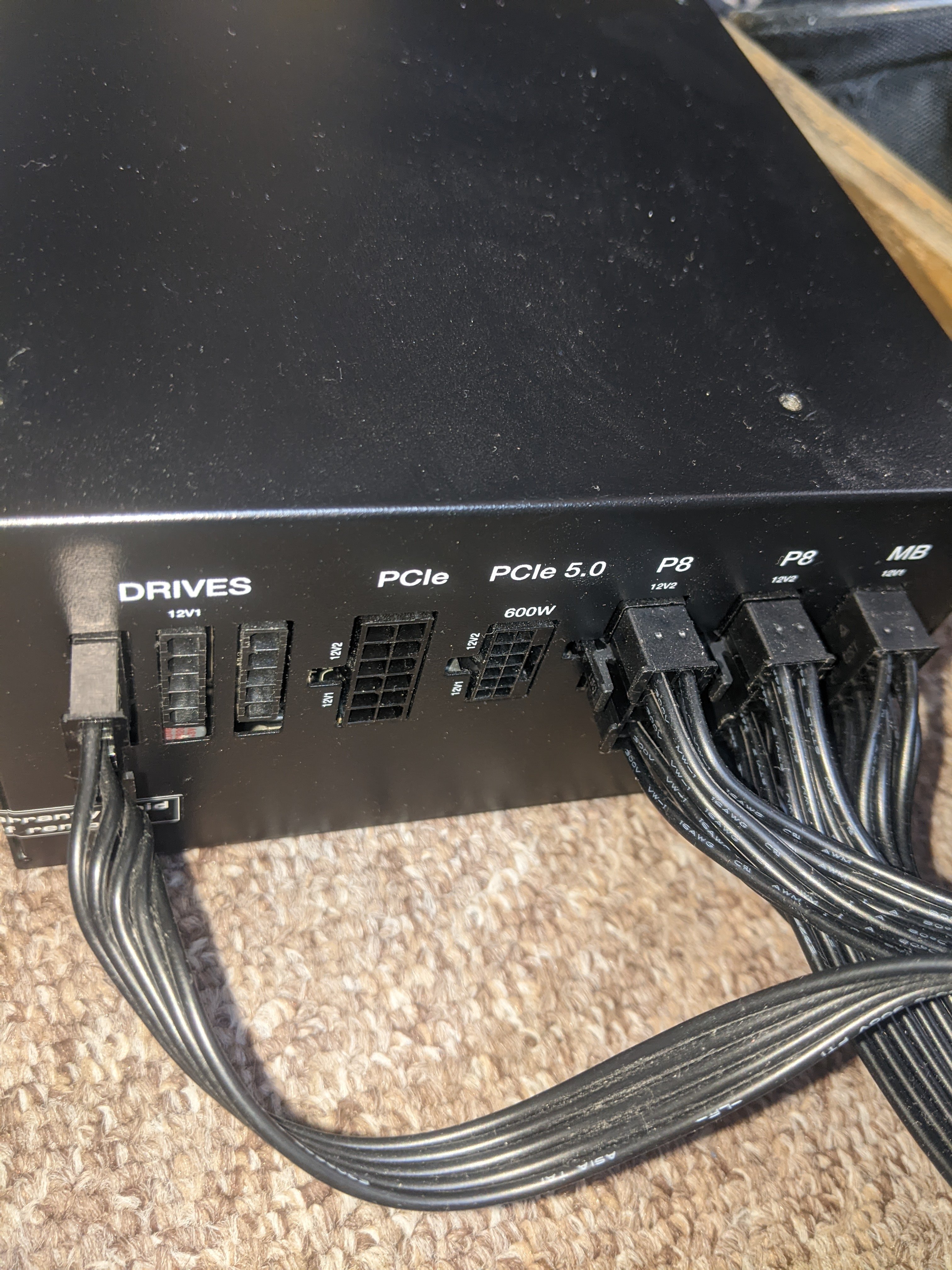

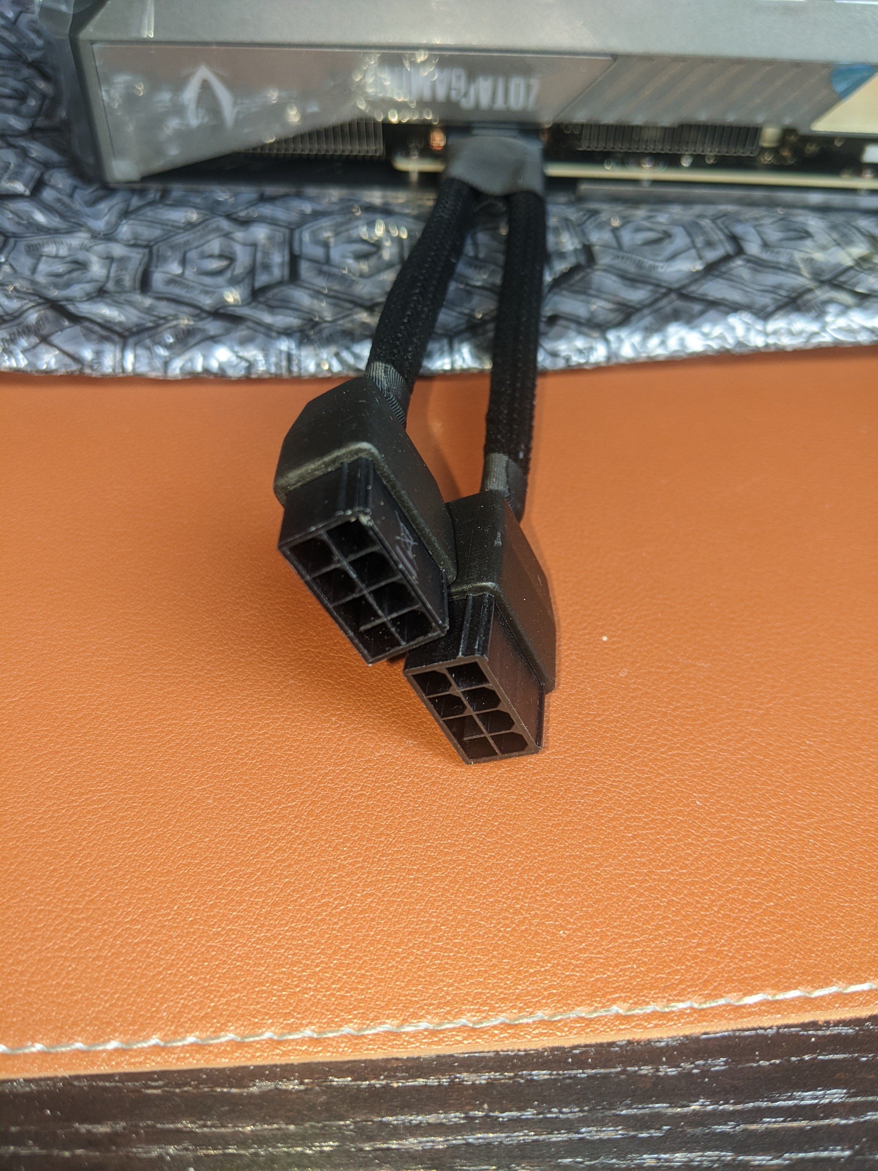

Guten Tag. Ich habe hier eine 5070ti und würde sie gerne mit dem Pure Power 12 M von bequiet verbinden.
Ich weiß, dass ein direktes nativkabel von der 600Wattbuchse des Netzteils auf die GPU besser wäre, habe ich aber nicht.
Was ich habe:
PCIe buchse auf 2x6 pin (mit nochmal 2er-Y-Abgang) und von dort aus das mitgelieferte kabel (2x8 auf nativ)
Bekomme ich da Probleme oder kann ich das so benutzen?
LG und vielen Dank im voraus.

Ja, dafür ist der Adapter da. Wo ist denn das richtige Kabel abgeblieben?
Reaktionen: DJMadMax
Hab das Netzteil von Bruder abgekauft. Hat kein Kabel mitgegeben. Wenn ich frage, weiß ich jetzt schon, dass der keine Ahnung hat, welche Kabel dabei waren.
Ich muss mir also auch im Renderingbereich keine Gedanken machen?
@trisgump
Die Kabel, die du fotografiert hast, sind ausreichend und so verwendbar. Das wilde Adaptieren sieht zwar nicht allzu dolle aus, sollte aber keinerlei Probleme bereiten. be quiet!-Netzteile sind im Single Rail Design ausgelegt, von daher läuft sowieso derselbe Strom (dieselbe Menge) über die PCIe-Buchse wie über den PCIe 5.0 (12VHPWR bzw. 12V-6x2).
Achte aber gut darauf, dass alle Kabel an allen Anschlussstellen ordentlich einrasten und nicht geknickt werden.
Du kannst dir bei bequiet ein neues Kabel und dann gleich mit abgewinkeltem Stecker bestellen. Dann hat man nicht das Problem mit dem Biegeradius. Kostenpunkt 16 €
Reaktionen: Darklordx und Questionmark
Ich hab relativ viel Platz. Großartig biegen muss ich also so oder so nicht. Deswegen würde ich von gewinkelten Stecker lieber absehen. Ich lass es jetzt aber mal wie beschrieben laufen. Vielleicht testweise eine Stunde am Stück rendern und dabei die Kabel vorsichtig abtasten. Wenn ich das Gefühl habe, dass mir das an den Übergängen zu heiß wird, bestelle ich mir nativ auf nativ.
