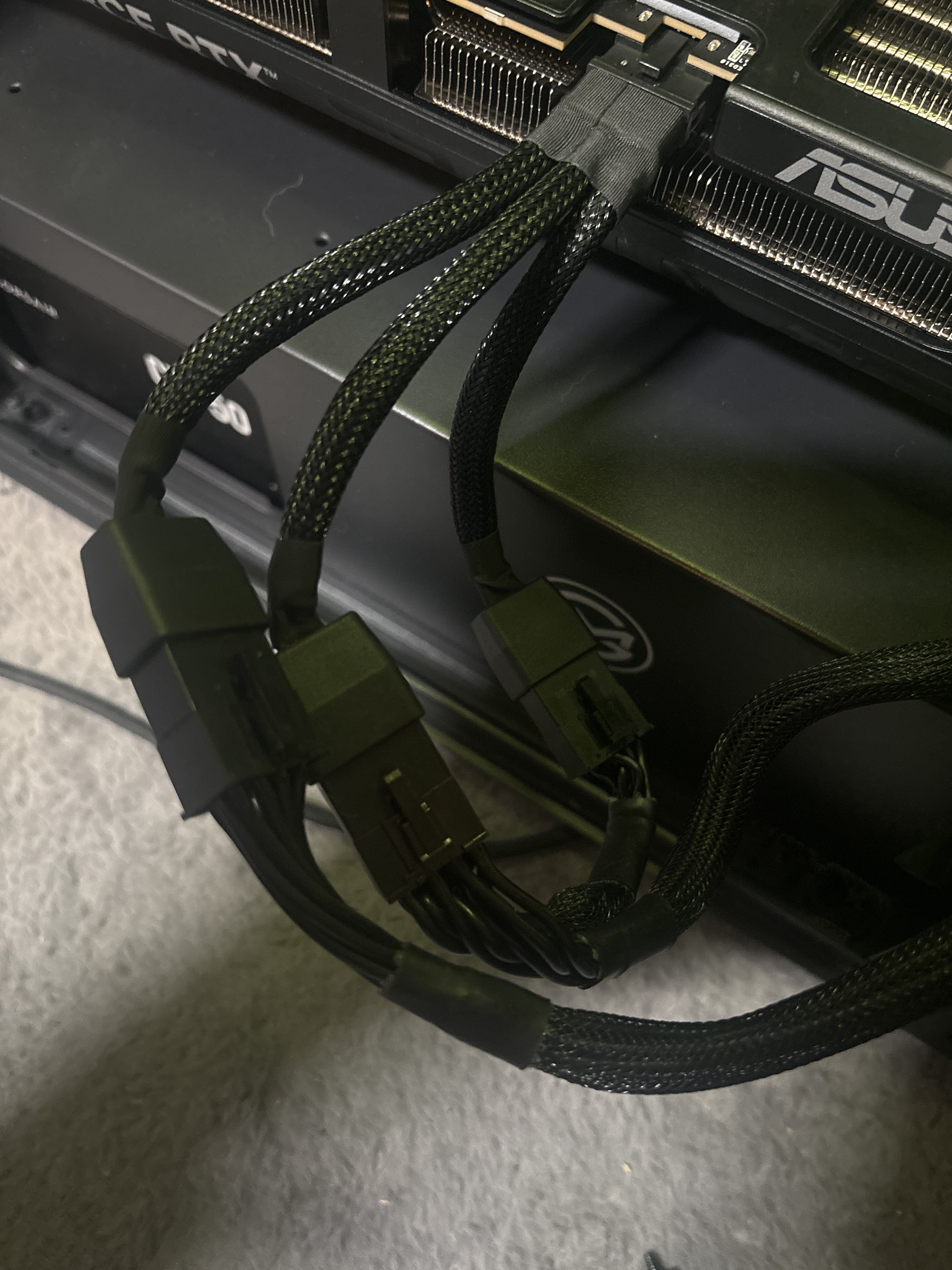

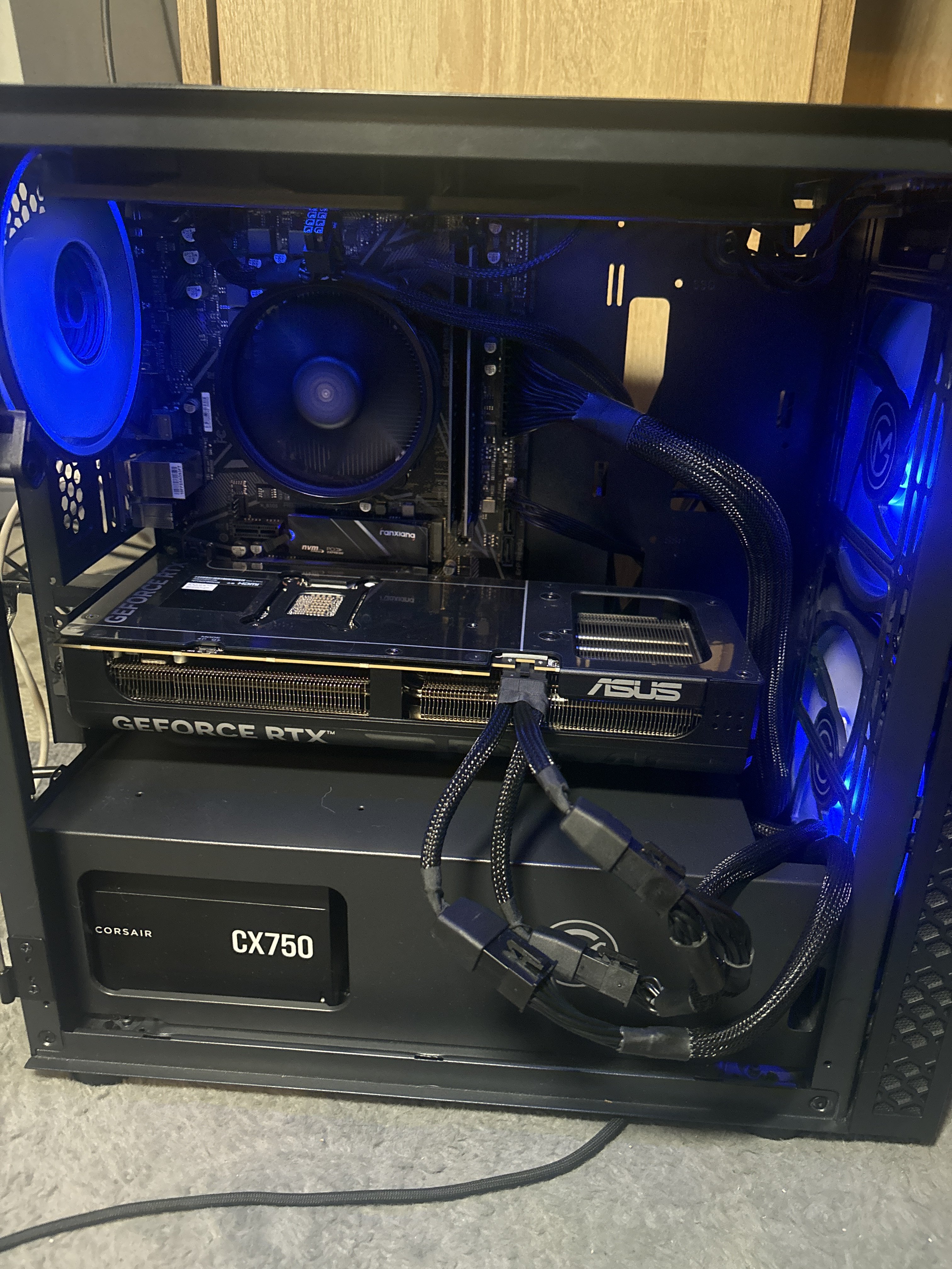

Maximovic schrieb:
der Adapter (12VHPWR / 8-Pin Split) falsch ist?
mach doch mal fotos davon wie alles angeschlossen ist:)
auch von Debug LEDs die vielleicht auf der GPU an sind. Die letzten Asus RTX 5090 die ich gesehen habe, hatten alle eine rote LED nebem dem Stromanschluss, die an geht sobald an der Stelle was nicht stimmt

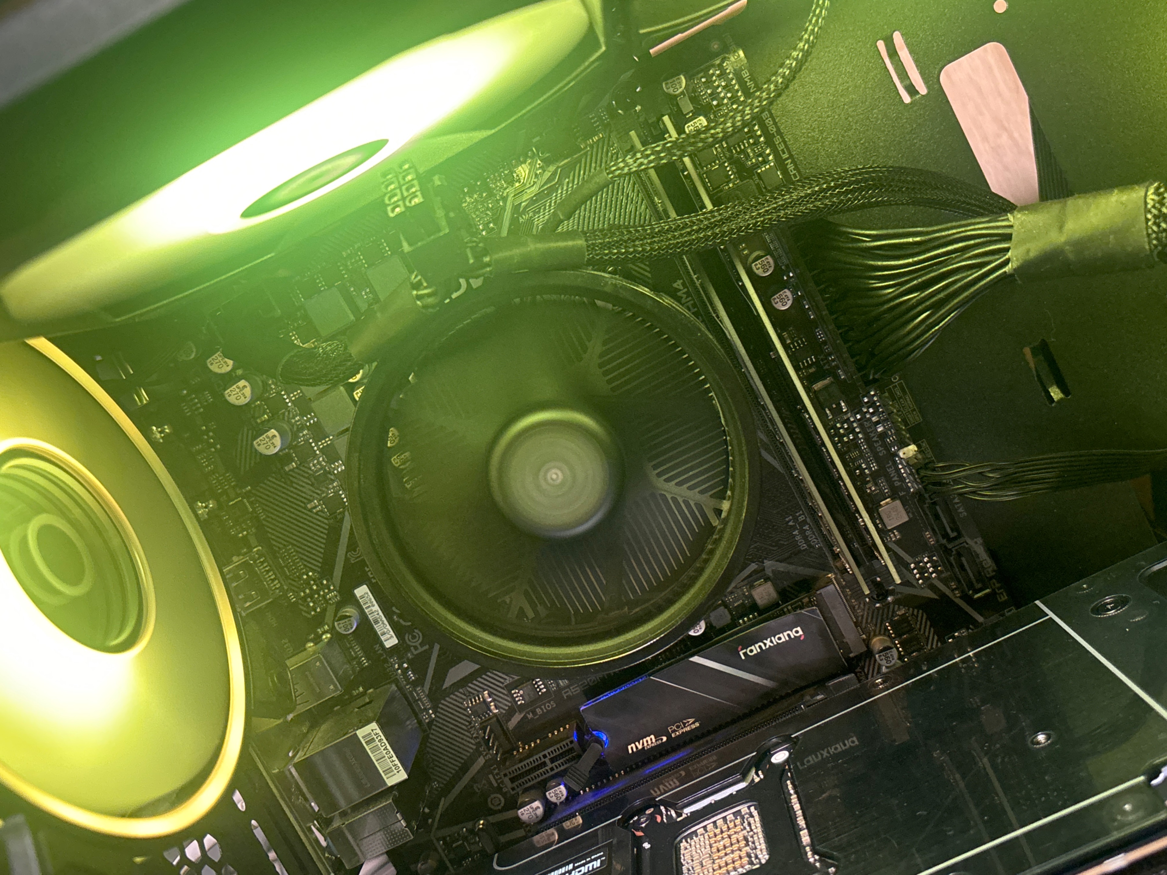

ich glaube der RAM steckt nicht sauber..
Obren rechts ist die lasche nicht eingerastet und es sieht aus als ob der riegel 2-3 mm weniger tief steckt
die debug LEDs auf dem board kann ich nicht sehen. Habe aber auch nicht in die anleitung geschaut
Reaktionen: SaschaHa, MeisterJoda, KEV24in_Janßen und 4 andere
Ich schaue es nach bin leider noch nicht so tief in der Materie 😔

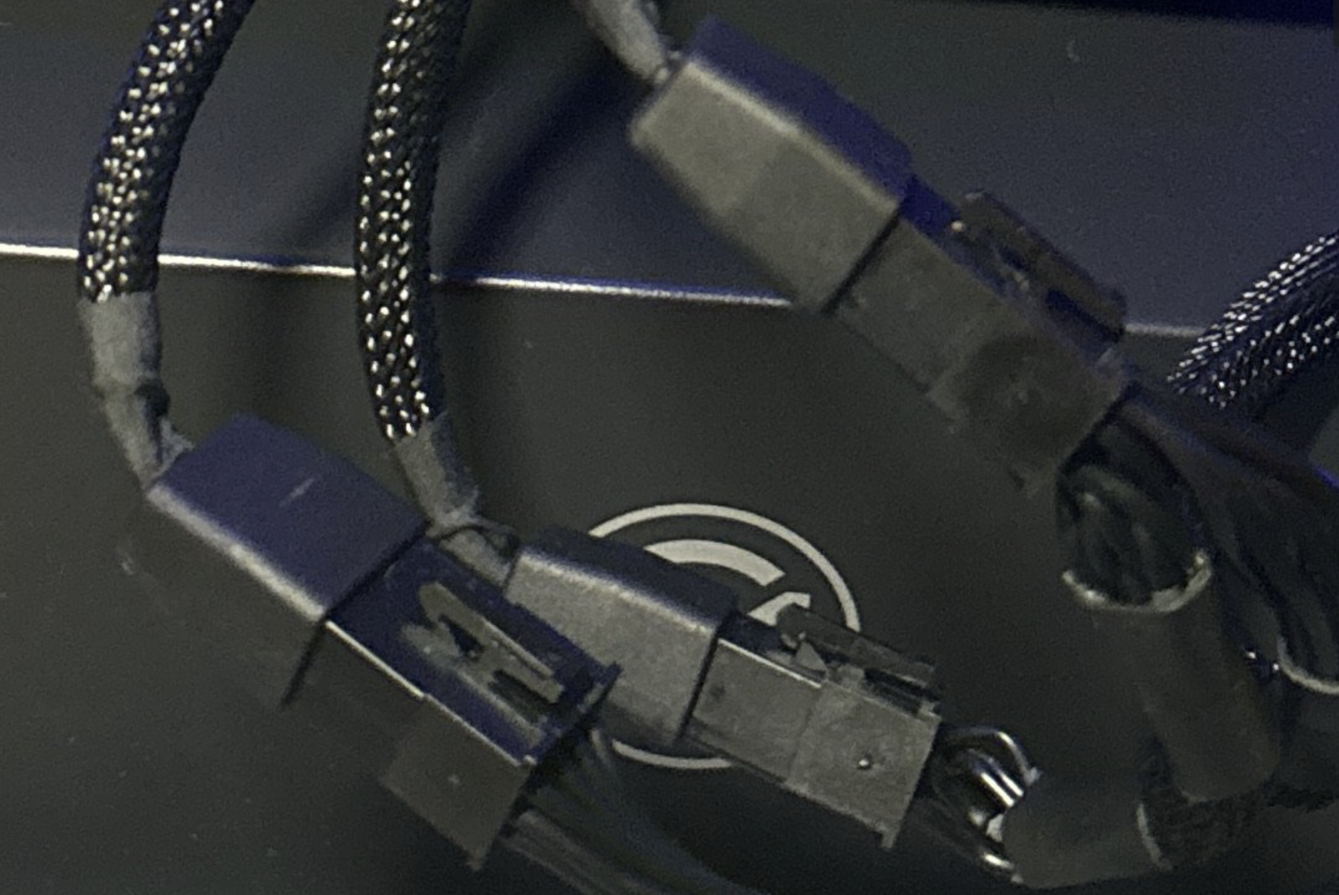

Tenferenzu schrieb:
Stecken die drei Adapterstecker echt richtig? Das schaut schon so aus wie wenn da noch was gehen würde.
Wo?
Vielen Dank für die vielen schnellen Antworten es war tatsächlich die ram danke euch 👍 bin während dem Bayern spiel verzweifelt

Unabhängig zu deinem eigentlichen Problem, kann es sein, dass auf der Backplate deine GPU noch die Schutzfolie ist? Sieht auf dem Bild etwas so aus. Kann auch gut sein, dass ich mich irre, wollte nur auf Nummer sicher gehen.
Ist es generell ein Problem wenn man schutzfolien dranlässt?
Ich glsub auf meiner 5070ti klebt auch noch eine auf lüfterseite, natürlich mit großzügigen runden aussparungen...
Hab aber auch bissel stress mit der, mache aber nen eigenen Thread später dazu auf.
@samuelclemens Nicht optimal, auf der Seite aber weniger schlimm als auf der Backplate. Ich verstehe nur den Grund nicht, warum man sie nicht abziehen sollte.
Die Backplate gehört oft mit zum Kühlsystem der GPU. Damit wird z.B. die Rückseite der Vram-Chips gekühlt. Plastik würde das nur unnötig isolieren und könnte sogar bei hohen Temperaturen schmelzen, oder sich zumindest leicht mit der GPU verkleben, sodass man sie später kaum noch rückstandsfrei wieder entfernen kann.
