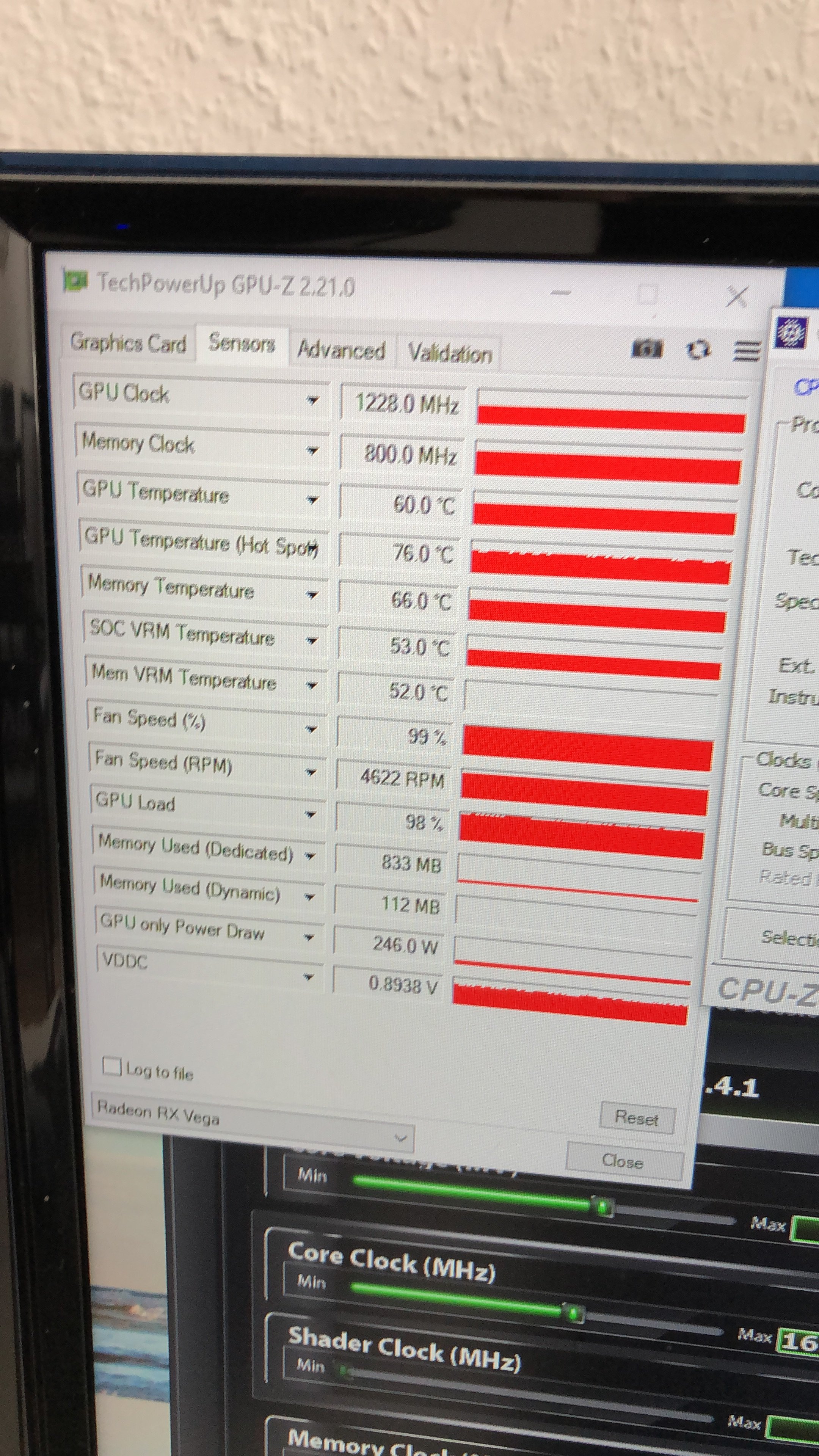

Den AMD Treiber habe ich jetzt auf 19.4.1 aktualisiert, dennoch bekomme ich Abstürze mit der Vega56.
Temperaturen in GPU-Z sind alle i.O. der Hot-Spot ist bei max. 75°. Also sollte diese die Abstürze nicht verursachen.
Welche werte des Prozessors sollte ich eventuell noch im Auge behalten um diesen auszuschliessen und was könnte die Abstürze noch verursachen?

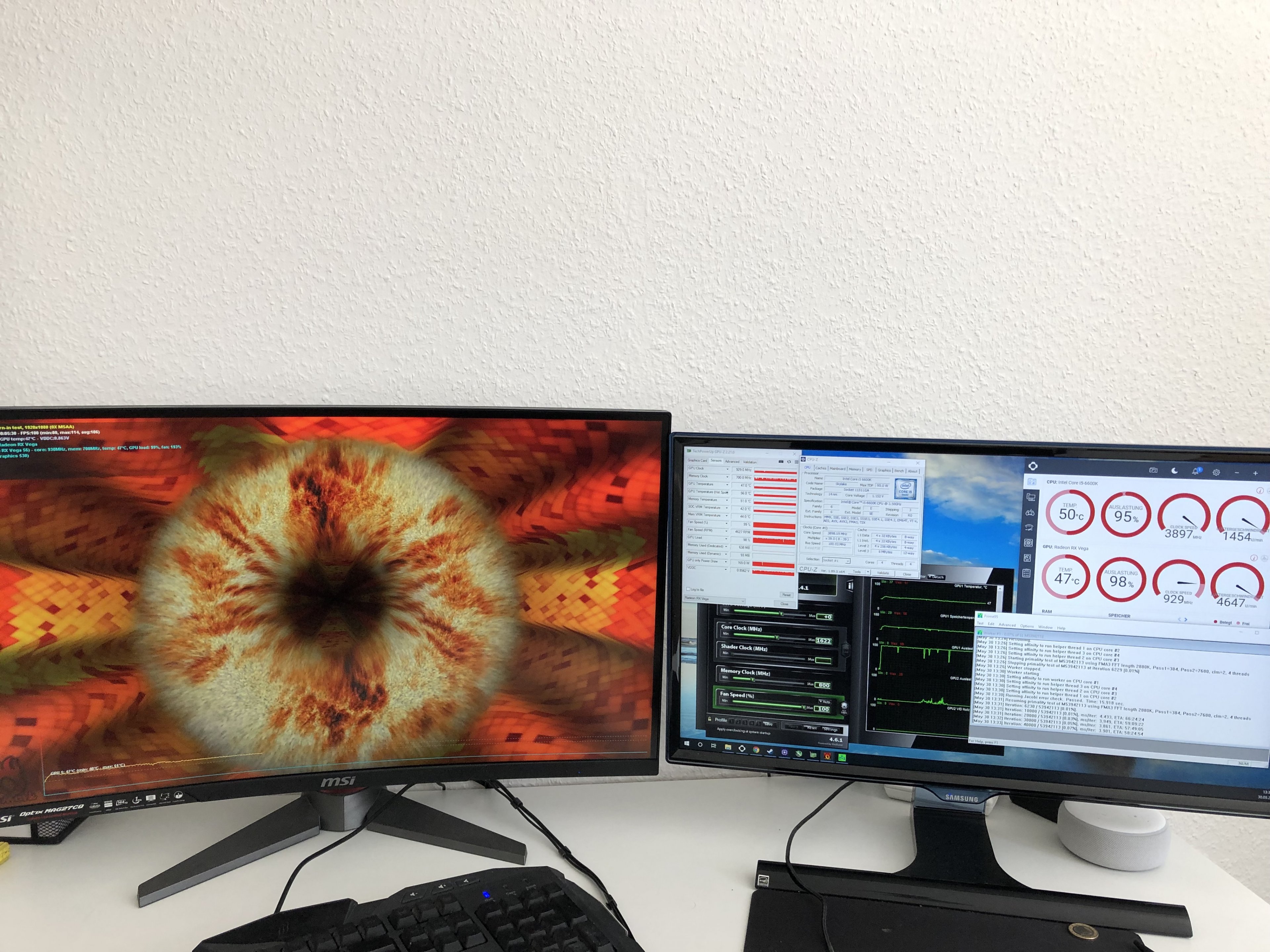

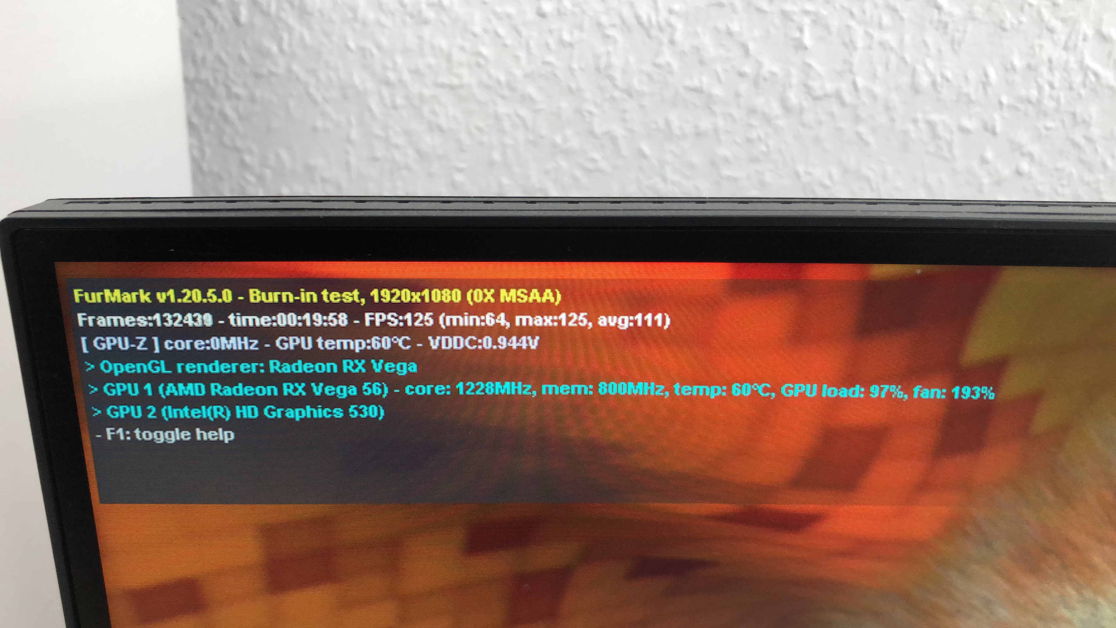

Kleines Update:
Lasse soeben Furmark + Prime95 laufen und läuft seit 30 Minuten ohne probleme. Meine Steckdose sagt 450w Leistungsaufnahme.
Kann es sein das mein Netzteil mit den kurzzeitig auftretenden peakströmen Probleme hat? Muss ein highend Netzteil wie das DPP11 sowas nicht mitmachen? Eventuell 5 Jahre Herstellergarantie in Anspruch nehmen?

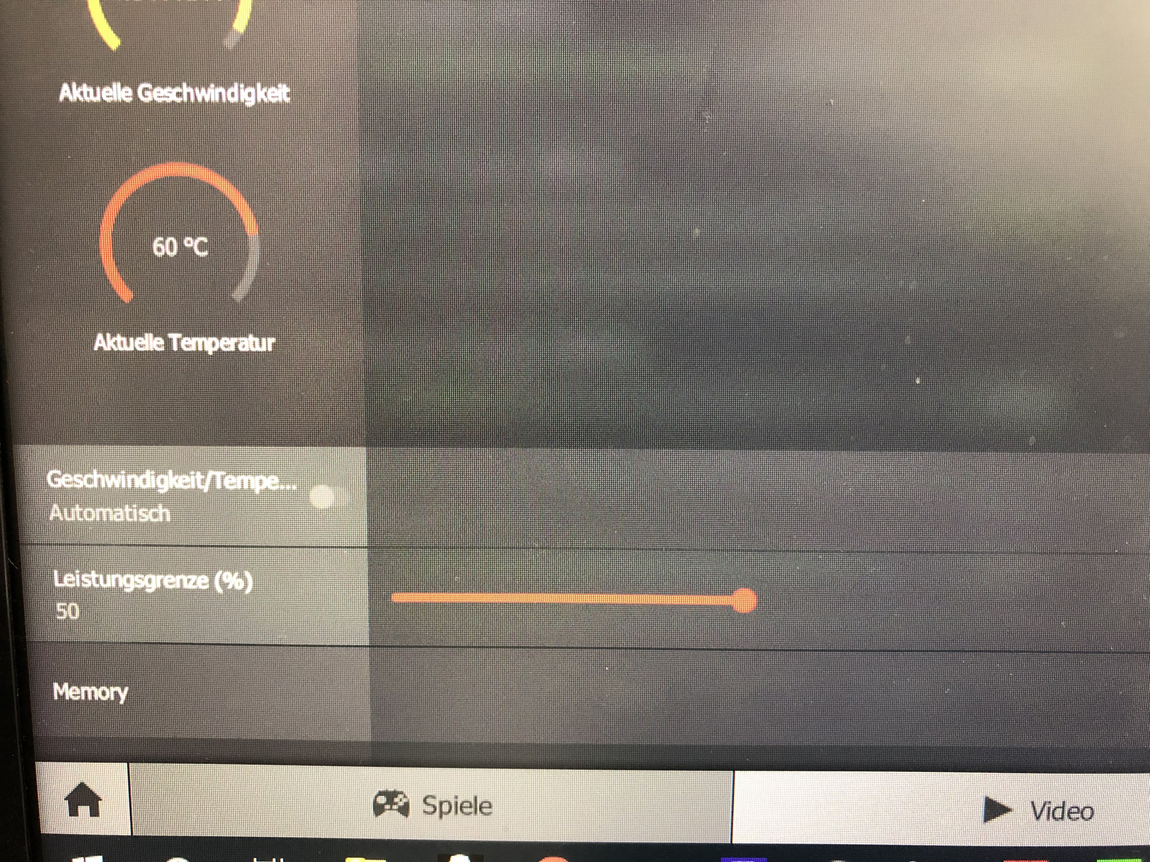

Ich würd auf jeden Fall mal mit be quiet Kontakt aufnehmen. Sorry, wenn ich es überlesen haben sollte: Hast Du schon mal mit dem Power Target gearbeitet, sprich mal -20%? Das würde ich noch testen, und dann mit dem Support reden.

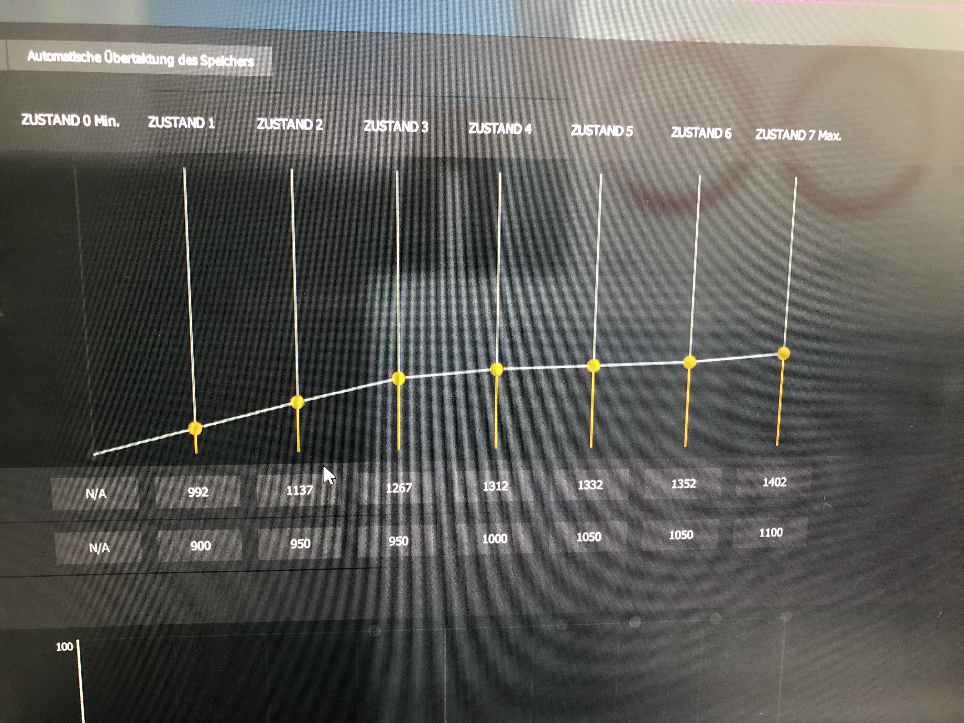

-20% powertarget schafft Abhilfe, erfüllt allerdings nicht mehr den Wechsel von rx480 auf vega56 da ich dann weniger Leistung habe. Aber sagt mir das jetzt, das es wirklich am Netzteil liegt?

Prinzipiell reicht ein 550W-Netzteil, man kann bei Vega aber auch etwas großzügiger dimensionieren.
Hast schon Undervolting probiert? Das spart eine ganze Menge Strom.
Mein System mit i5-4690K@4.4Ghz und Vega56@0.95V läuft zurzeit mit einem guten 450W Netzteil.
Ohne Undervolting reicht das Netzteil nicht.
