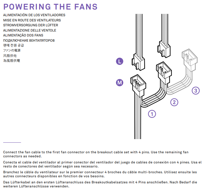

Nur mal so für mich, da ich AIO noob bin, und vielleicht hilf dir das auch weiter :).
Die Lüfter werden direkt an das NZXT Modul angeschlossen und mit dem Motherboard wird "nur" die Pumpe verbunden?! Wie werden dann die Lüfter gesteuert? Das MB kann ja so keinen Einfluss ausüben. Geht das dann nur über die Windows Software?
