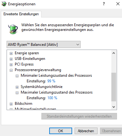

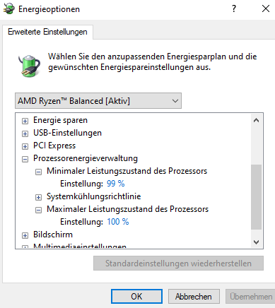

Das liegt daran, das der Energiesparplan von AMD Balanced min99% und max100% steht. Das ist aber kein Problem wenn keine Last anliegt und verbraucht auch nicht mehr.
Aber selbst wenn man das runterregelt verhält der sich kaum anders zumindest bei meinem 3900X so.
Welches Windows-Energieprofil hast Du denn gewählt?
Das gibt es für die 5xxx Serie nicht mehr, weil AMD das intern optimiert hat.

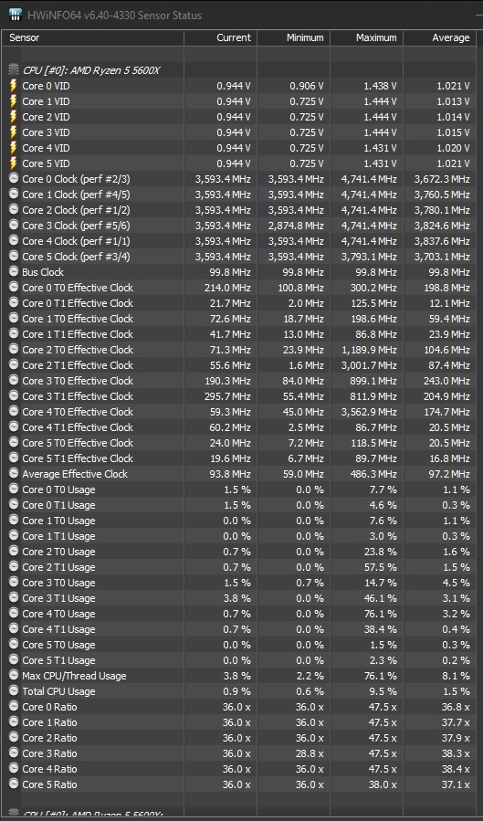

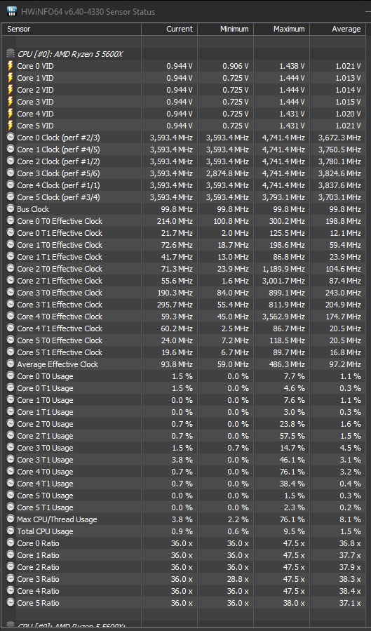

Mach doch mal einen Screenshot von HWinfo64, speziell von den Verbrauchssensoren.
Ich habe nur die Standardauswahl zwischen Energiesparmodus, Ausbalanciert und Höchstleistung. Nicht aber wie du AMD Ryzen Balanced.
Lade dir mal von AMD die Chipsatz Treiber, da sollte der dann dabei sein.

was ist denn der idle takt?
für hwinfo sind die taktwechsel ein problem beim auslesen, die cpu wechselt zu sprunghaft und hw info bekommt das meist so gar nicht mit. du kannst den intervall der abfrage ändern, damit steigt aber die auslastung.
was sagen den deine temps? cpu kühler evtl zu fest angezogen?
meine cpu geht mal auf einen kern auf 2,8ghz aber bewegt sich auch im idle meist um die 3,3, bei 1.038volt spannung für die cpu
