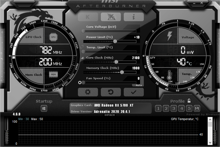

Lade Dir mal den MSI AfterBurner runter und nutze zum testen mal diese Werte.
