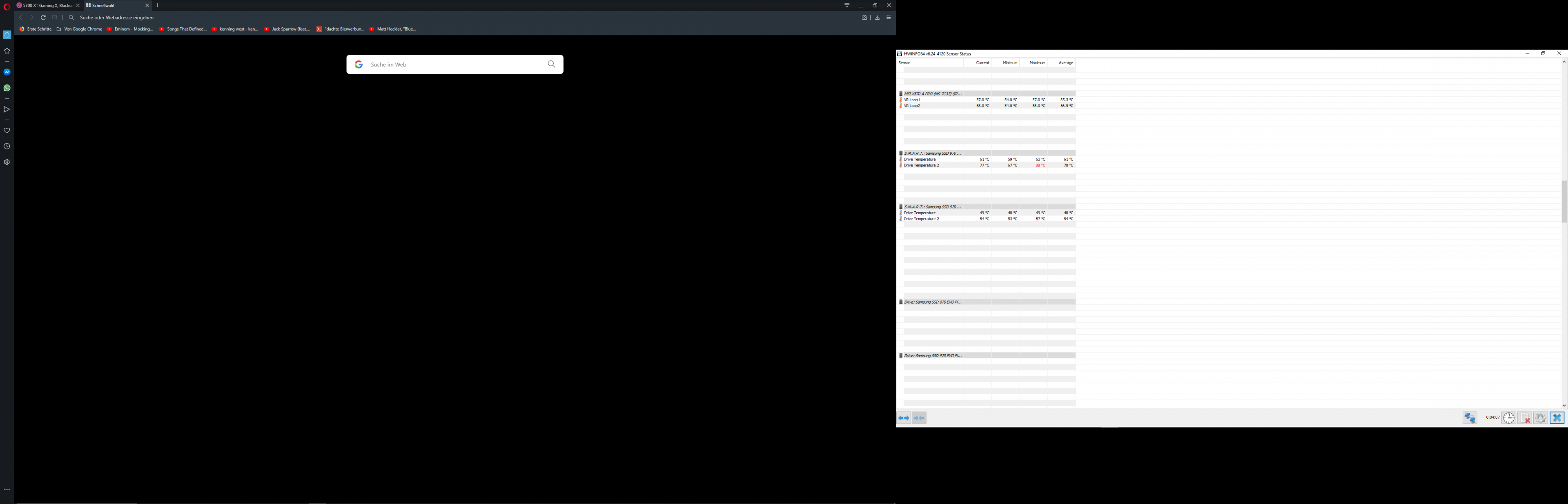

Das ist ein Screenshot wahrscheinlich kurz vorm Absturz. Einzig "Rote" Zahl ist bei der Festplatte 88 Grad C.
Wie finde ich heraus, ob dass die Festplatte ist die zwischen "Boden/Netzteil" ( bei mir ist das Netzteil unter dem Mainboard verbaut ) und der Grafikkarte liegt. Oder die direkt darüber?

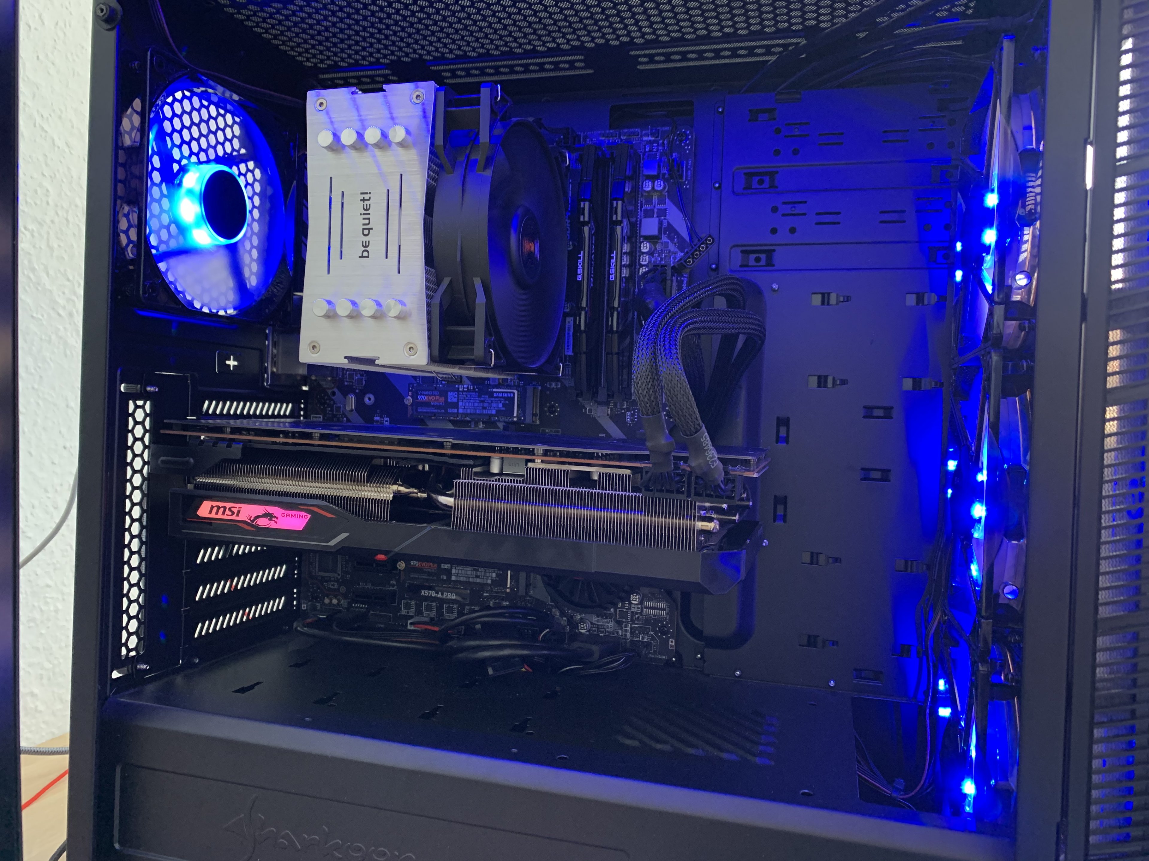

Habe gestern mal eine Reihe an screens gemacht ingame unter last etc. Die Temperatur im Inneren meines Pcs sind nicht normal, ssds/cpu/gpu alles drosselt runter und hat minimum 80 grad plus. Das obwohl ich 4 Gehäuselüfter installiert habe....
auch wenn ich alle Lüfter dauerhaft auf 100% laufen lasse.

Du hast die Lüfter aber auch 100% sicher alle richtig herum montiert und den PC nicht direkt bündig an einer Wand stehen?
Der Pc steht offen auf dem Schreibtisch rum :). Die Lüfter sind korrekt installiert, zumindest ist der Luftzug korrekt spürbar. Mit offenem Gehäuse hatte ich "lange" keinen neustart mehr.

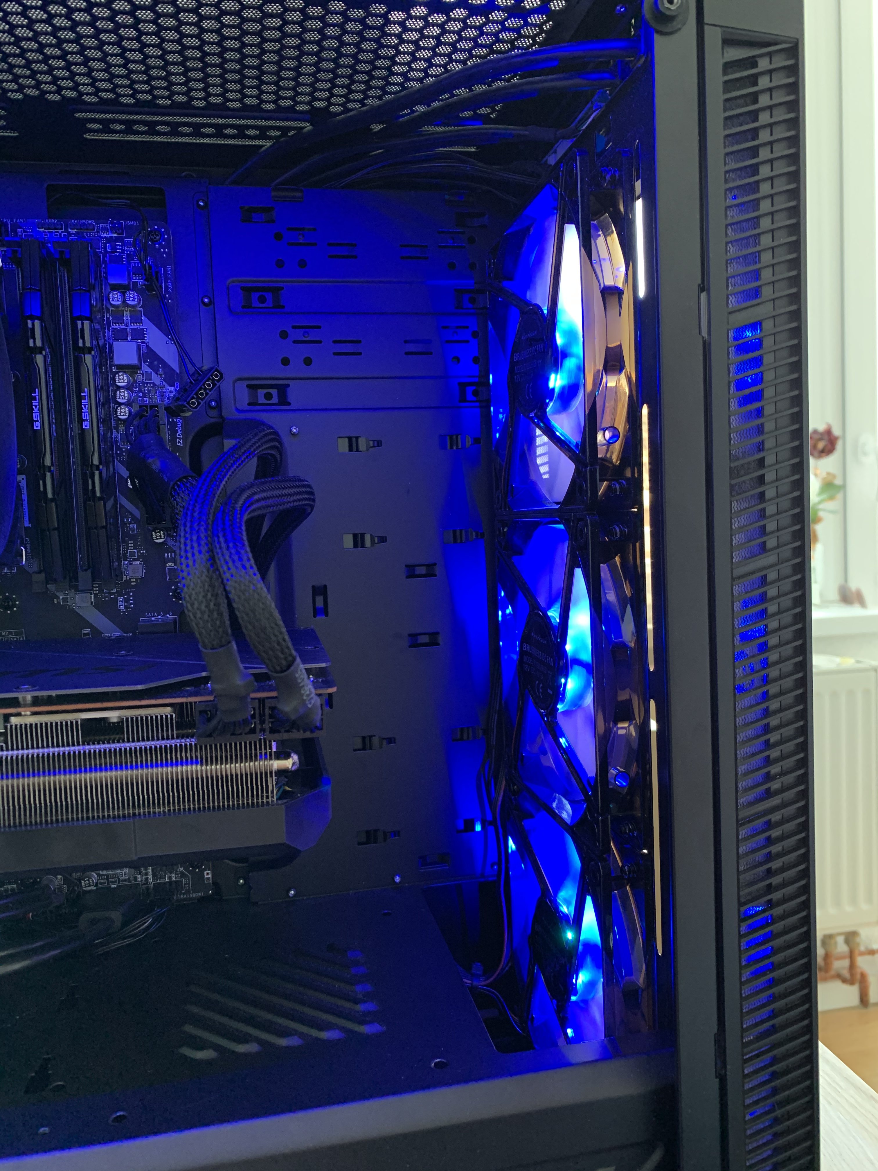

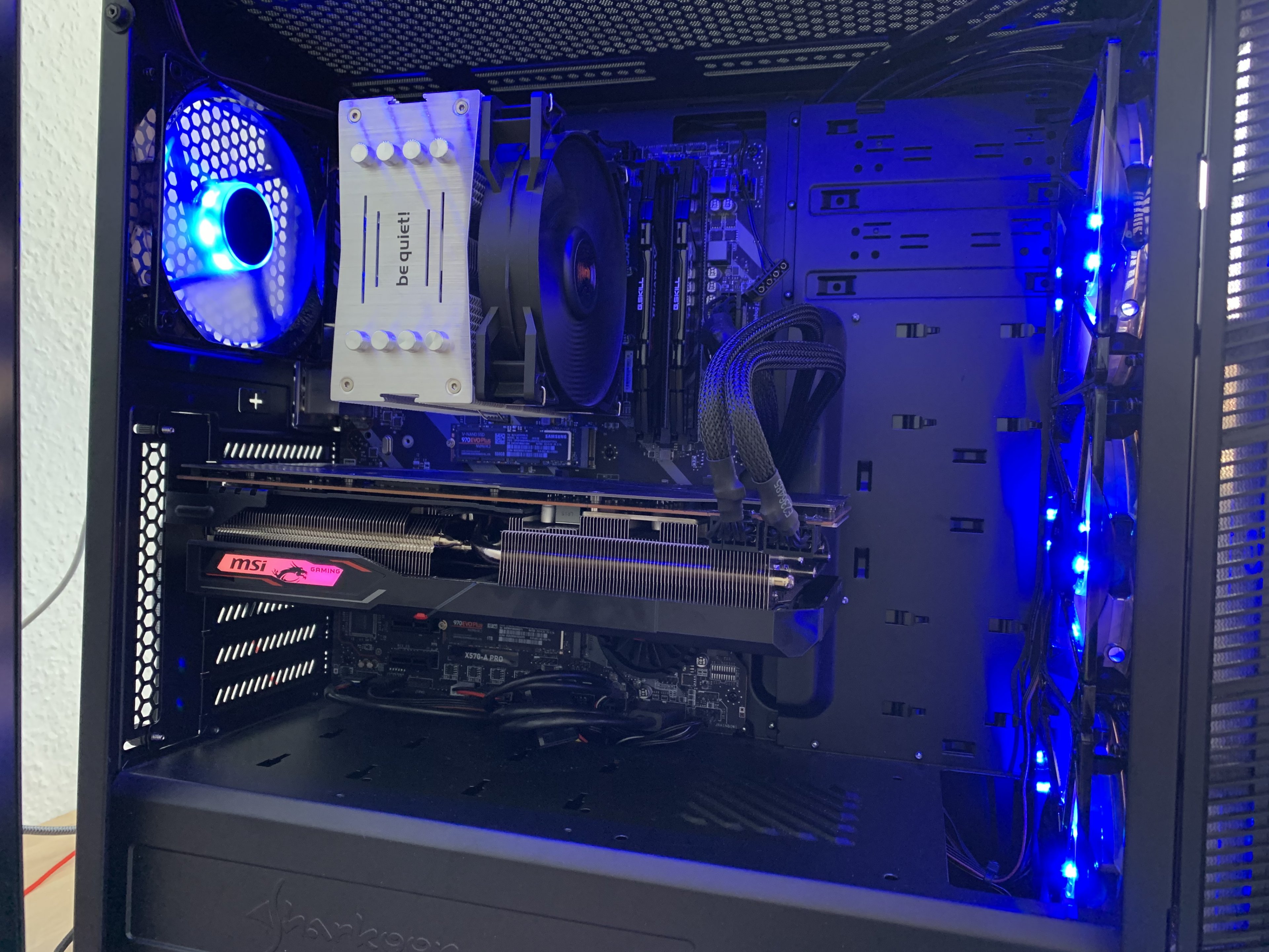

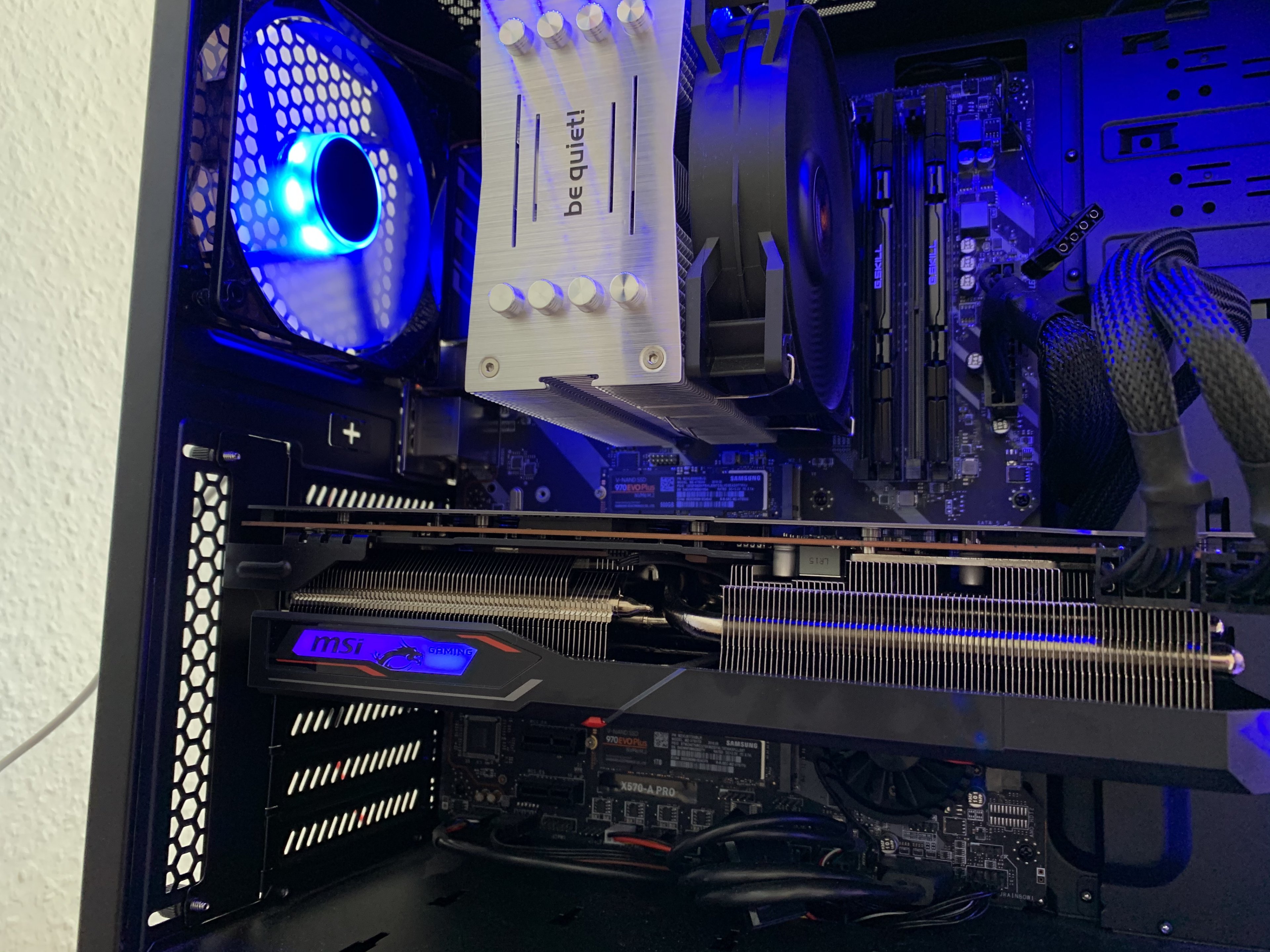

@simplemovez Es wäre evtl. Hilfreich einfach mal 2-3 Fotos vom PC zu machen wo man sehen kann wo und wie die Lüfter montiert sind.
Nach wie vor will ich ja auch rausfinden wie ich das Problem behebe. Ein Defekt der graka kann ich erstmal ausschließen nach meinen ganzen Versuchen... anbei die Fotos.
