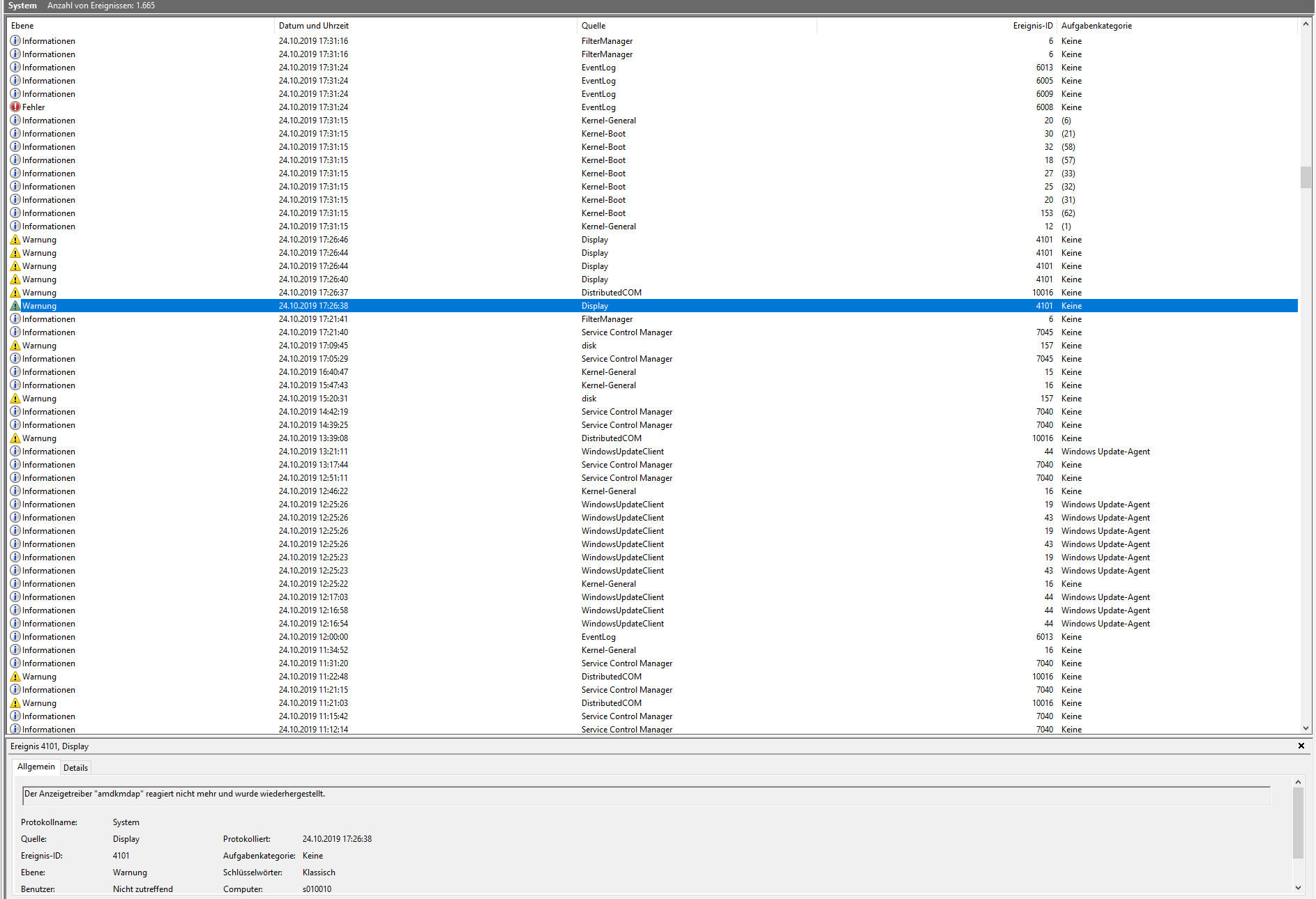

Du willst sicher wissen was da drin steht nachdem es einen Blackscreen gab nehme ich an?
Genau.
Meine Vermutung ist das dort "Display Fehler" und "amdkmdag wird wieder hergestellt" steht.
Wobei ich das viele mit Chill oder halt anderen Treiber lösen konnten. Aber bin dann auch langsam am Ende was nun sein soll.

Da es bei dir Chill nicht ist. Hast du mal Frequenz/Spannung auf manuell gesetzt und mal da geschaut, was als Default eingetragen ist bei Wattman? Bei der Kurve?
Jedenfalls schmiert der Treiber ab.
