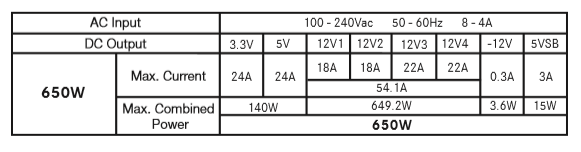

@s010010 Ich sehe gerade, dass das be quiet ein Multi-Rail Netzteil ist.
Aus dem Datenblatt:
Ich nehme mal ein Stecker am Netzteil für PCIe entspricht einem Rail, daher könntest du versuchen die GPU zwischen den Rails zu teilen, indem du beide Stecker am Netzteil für PCIe verwendest aber jeweils nur einen Stecker ansteckst. Das scheint bei den Vegas auch einigermaßen zuhelfen.
22A bei 12V ~ 264W, gut möglich dass eine Karte mehr als das verwendet, damit wärst du bei 2x264W eigentlich gut eingedeckt.
Scheint, als müsste man sowieso alle Rails verwenden wenn man die GPU verwendet :freak: Na dann.
