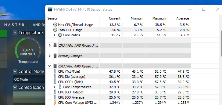

Ich ergänze auch ein bild von HWInfo, da kann mann es besser lesen.
CPU PTT laut Bild bei 37w, heisst die CPU zieht ca 20w mehr als sie müsste. Müssen also noch irgendwelche Dienste im Hintergrund laufen.

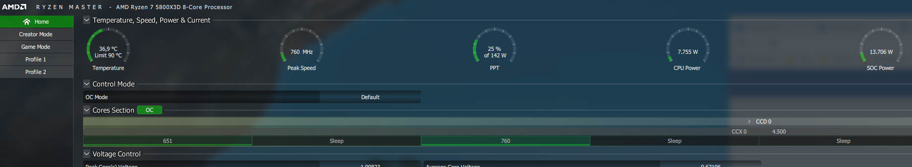

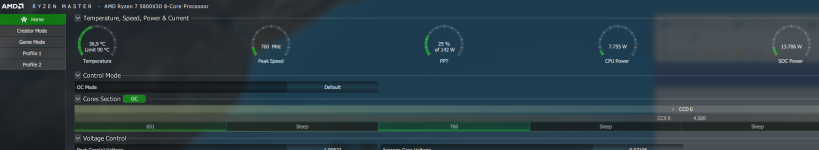

So und hier bin ich wieder.
Die Ryzen Powerplans, haben anscheind wirkung gezeigt.
Ich habe die Pizza mod als powerplan installiert, und siehe da, trotz Software und rgb "Gedöns" ist die Idle Temperatur um fast 6° gesunken.
Und die Cinebench23 bench zeigt angeblich eine Höhere multicore höheren resultat an.
Und Ryzer Master zeigt an das alle cores in sleep gehen, ausser einer.
Was ich aber jetzt nicht mehr so ganz verstehe, warum zeigt ryzer Master ganz ne andere Temp an, wie HWInfo? Beim RM zeigt es an das die CPU Temp um die 38° sein soll, aber bei HW Info Zeigt es komlett andere Temps an, und bei Aida 64 wird immer noch die 45° marke angezeigt. Also alles Temps die unterschiedlich sind. Und die Aida Temps sind eigentlich die Höchsten.
Ja ich weiss, mann soll sich darüber eigentlich keinen Kopf machen, aber irgenwie stört mich das Ganze. Wer sagt hier die wahrheit?
Und ja, ich weiss, das ist Meckern auf hohem Niveau.....
aber wenn mann schon Teuere HW kauft, kann mann das eingentlich doch machen?? ;)

Die Temperatur die zählt ist die, die Ryzen Master anzeigt.
Bei den ganzen Tools kommt es drauf an welcher Sensor benutzt wird. Und wie die abtast Rate ist.
Aber solange ein großer Teil der Cores in den sleep Modus gehen ist doch alle gut im idle. 1-2 Kerne haben immer was zutun.

und da sind auch keine 38 Hochleistungstemperaturfühler in seiner CPU, sondern das sind alle errechnete/geschätzte Werte und nur die Tendenz ist interessant.
Und der einzige wirklich interessante Wert für die CPU ist der obere Grenzwert.
Je weiter man sich von diesem nach unten entfernt, desto uninteressanter (ggf ungenauer) ist der Wert.

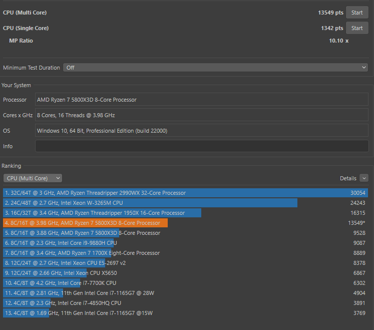

Also ich finde den CB23 Multiscore Wert zu niedrig, der sollte so bei ~14300 liegen. Chipsatztreiber installiert? Für den 5800x3D braucht meine eigentlich keine speziellen Energiesparpläne mehr.
Hmmm, interessant. Chipset driver sind drin. Was kann mann dagegen tun?
Also ich habe versucht Aida64, und alle "gedönst" abzuschalten, und habe den Cinebench neu gestartet.
Der hat jetzt 13804 angezeigt. Zu 14300 ist es nicht mehr weit, und warscheinlich auch nicht nennestwert.
Jetzt habe ich Aida64 wieder an gemacht, und cinebench wieder los. Da hat er mir Jetzt 13645 angezeigt. Ich glaube das sind Schwenkwerte, und n paas 100 punkte sind Schwankungswerte, nichts weiter.
500punkte hast du ganz schnell an unterschied, muss nur irgend ein task noch abgearbeitet werden. Am besten macht man ein 10-20min Durchlauf. Für ein endsprechendes Ergebnis und selbst da sind 100-300punkte Schwankung normal.
Und beim zocken merkst du das eh nicht.
