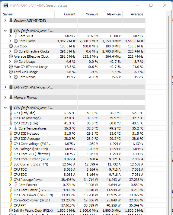

Also ich ergänze nochmal: ja ich warte das der PC Hochgefahren ist, und alle Prozesse die starten müssen auch fertig sind.
Wie jetzt aktuell, mache ich eigentlich gar nichts, ausser hier Brave Browser offen zu haben, und diesen Post betrachte. Aber die CPU hällt so die 54-58 °
Ich ergänze auch ein bild von HWInfo, da kann mann es besser lesen.

CPU Package Power bei 35-40W. dass die CPU da wärmer als 34°C wird wundert mich nicht.
Was heisst denn das jetzt? Kann mann die senken, oder ist das standart?
NerdmitHerz schrieb:
brauchst nur besere kühlung
Ja, welche denn zb? Denn aktuell habe ich ja die Roijii2. Welche währe denn besser?
Standard ist da gar nichts, weil das keine Einstellung ist. Das ist einfach der Verbrauch der CPU. Irgendetwas verursacht eine Last, durch die eben über 30W verbraucht werden. Im echten Idle liegt der Wert deutlich niedriger.
Die Temperatur ist also nach wie vor kein Problem, weil völlig unkritisch. Sie deutet nur auf eine Ineffizienz hin. Wenn dich ein niedriger Verbrauch interessiert, dann musst du die schuldigen Prozesse identifizieren und da ansetzen, damit die CPU wirklich in den Idle gehen kann. Das reduziert dann Verbrauch und automatisch auch die Abwärme.

Geh doch mal der Sache mit dem Leerlaufverbrauch nach!
Wenn du deine CPU richtig eingestellt hast und Windows wirklich nichts im Hintergrund zu Arbeiten hat, dann sollte deine CPU auch auf einen Leerlaufverbrauch von 16 Watt +/- kommen! Dann würdest du bestimmt auch deinem Ziel mit den 30er Grad- Werten näher kommen!
xneo70 schrieb:
Dass soll heissen? Wo verrennen?
du hast kein temperaturproblem. wenn dann hast du ein verbrauchsproblem. 35-40W nur für die CPU im "leerlauf" ist viel.
wenn ich mich gerade nicht vertue(!) sorgt der mit 3600 laufende RAM für einige W zusätzlichen verbrauch.

Idle Temperatur!!! Das hat kaum etwas mit deiner Kühlung zutun. Das Limit deiner Kühlung siehst du nur unter Last und da kommst du nicht über 70grad. Also mach dir da keine Gedanken.
Was sagt dir den Ryzen Master wie die Temps und Frequenzen deiner CPU sind nach z.b. 5min nix machen? Screenshot!
