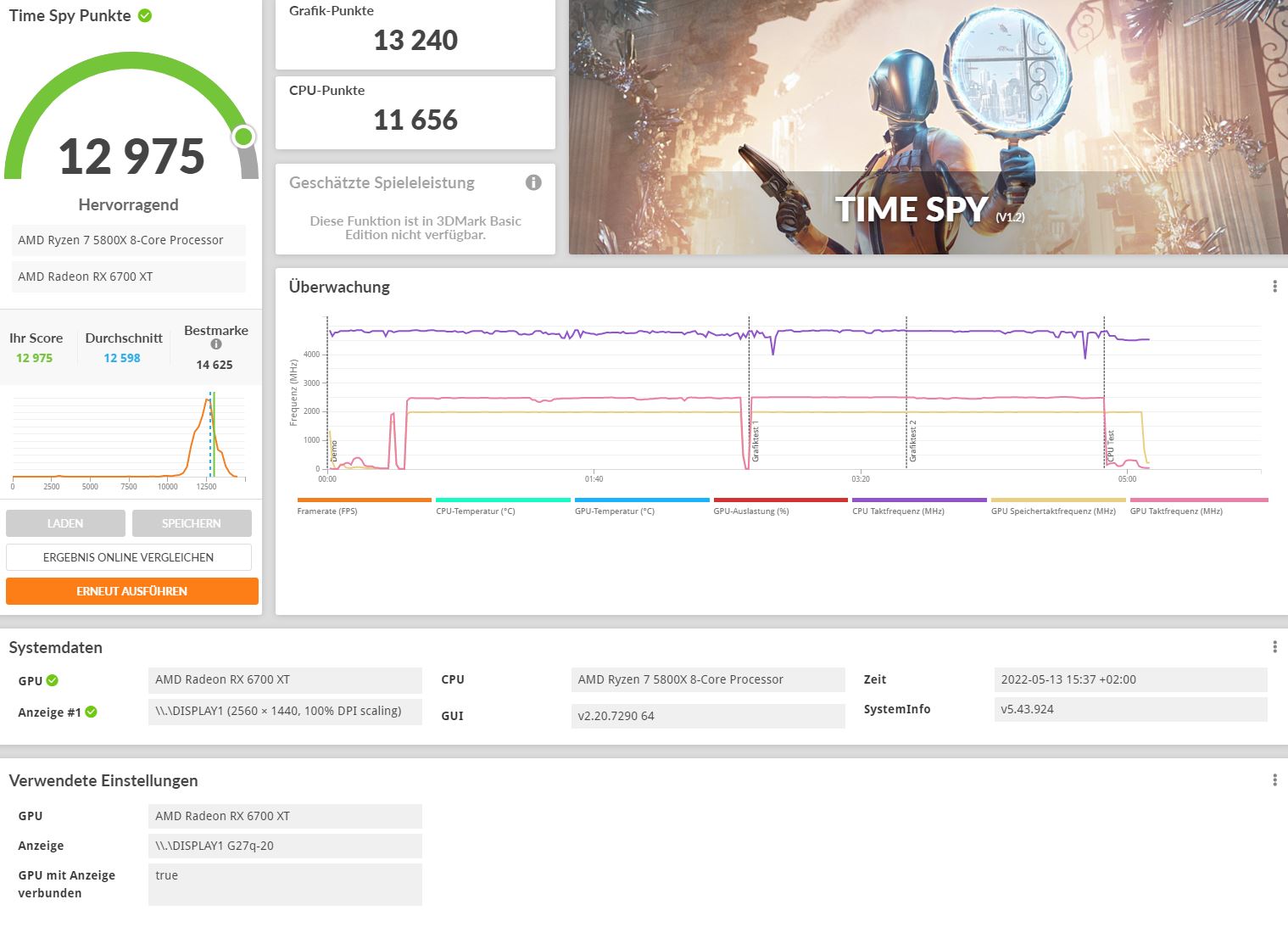

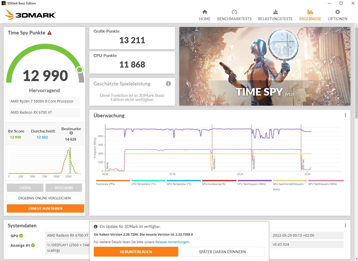

In Time Spy bekomme ich erst seit kurzem eine unregelmäßige Linie beim CPU Bench (letzter dritter Part der lilanen Linie):
Vor ein paar Wochen:
Aktuell:
Wie man sieht hält die CPU den Takt nicht. Warum auch immer?

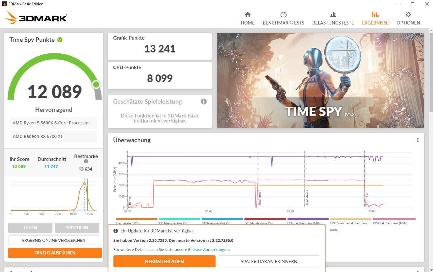

Ist zwar mit einem 5600X, aber auch dort geht die GPU bis zu ~95% hoch, während sich die CPU bei 45% langweilt, mit einem Kern in den 70ern. Und dein 5800X sollte etwas schneller sein.
