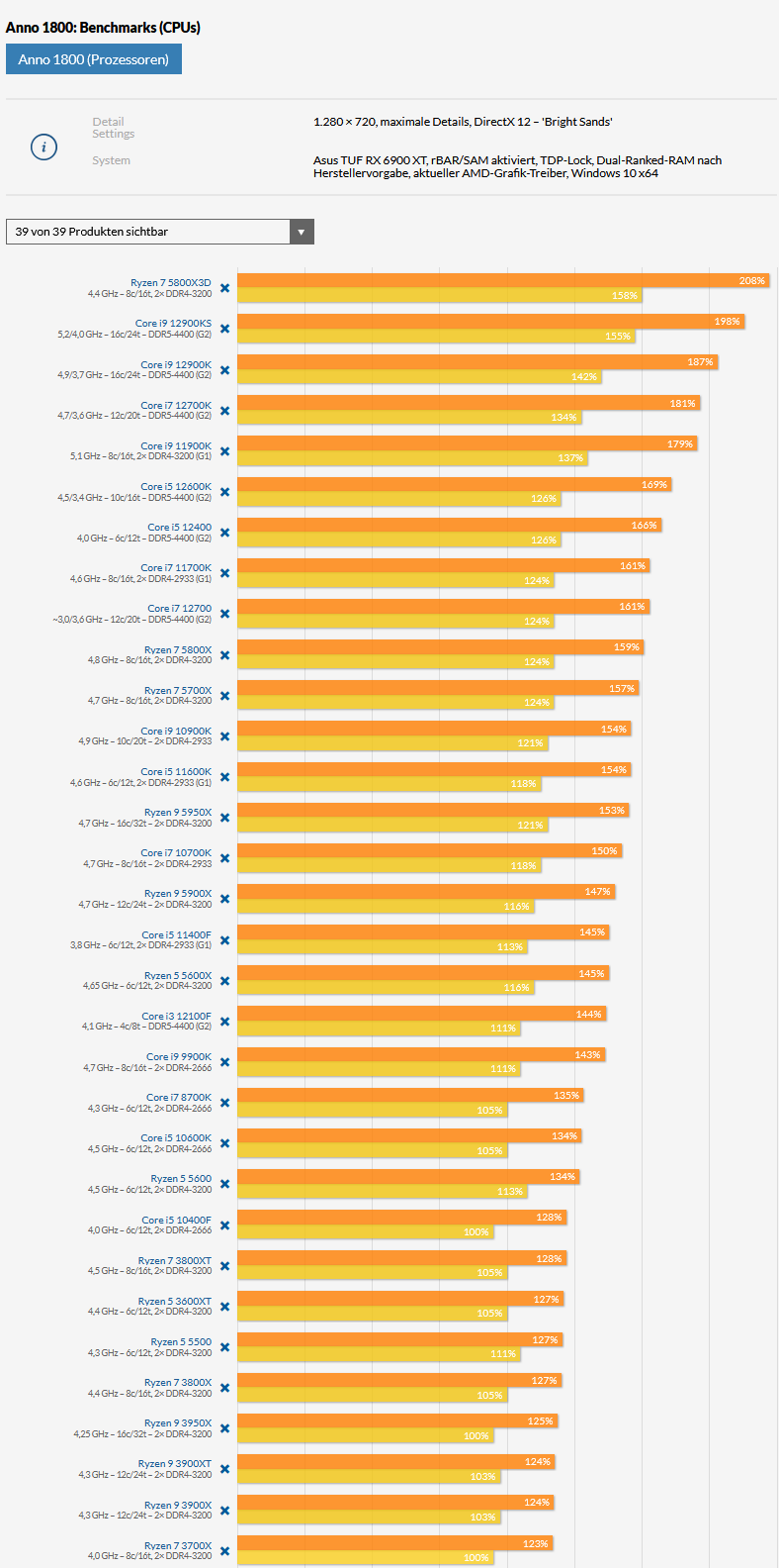

OFFTOPIC: Nur mal aus Interesse. Habe auch aktuell den 3700X und eine 6900XTU. Wie "bedeutend" fühlt sich der unterscheid an?
Zocke auf 2k und gerne mit höchsten Einstellungen solange ich über 60 fps bleibe. (Außer Anno1800, lol)
Staubgeborener schrieb:
https://www.pcgameshardware.de/Anno...hmark-Review-Prozessor-Grafikkarte-1398034/2/

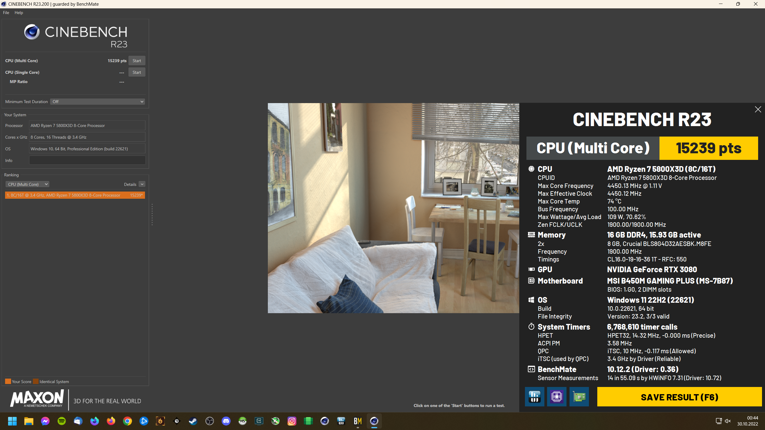

explorer.exe beenden ist schon eine drastische Massnahme, das habe ich noch nie gemacht. 😂 Normale Programme schließe ich aber schon zum Benchmarken sonst kann man ja nicht vergleichen. Ich bin jetzt bei 15239 angekommen. Schauen wir was ich die nächsten Tage noch so rausbekomme
