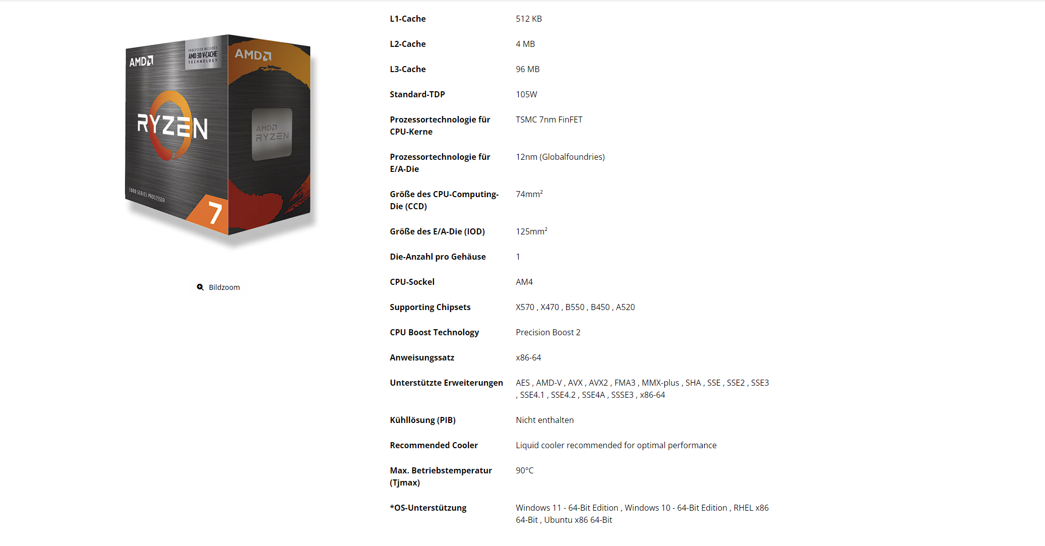

Allerdings empfiehlt AMD auf der Webseite bei allgemeine Spezifikationen meist eine Wasserkühlung zur Optimalen Leistung. Bin ich mal drüber gestolpert als ich die TDP vom 5700x gegooglt hab.

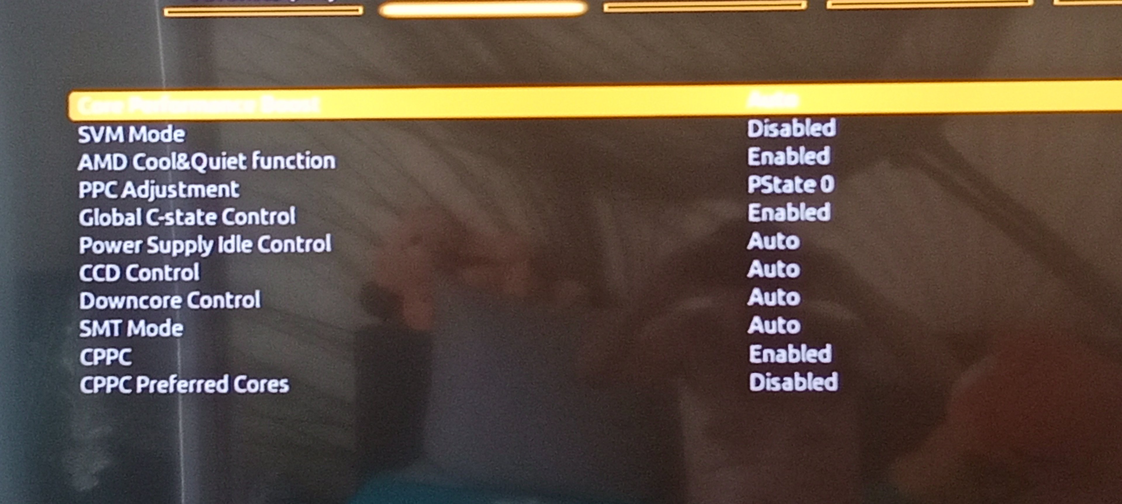

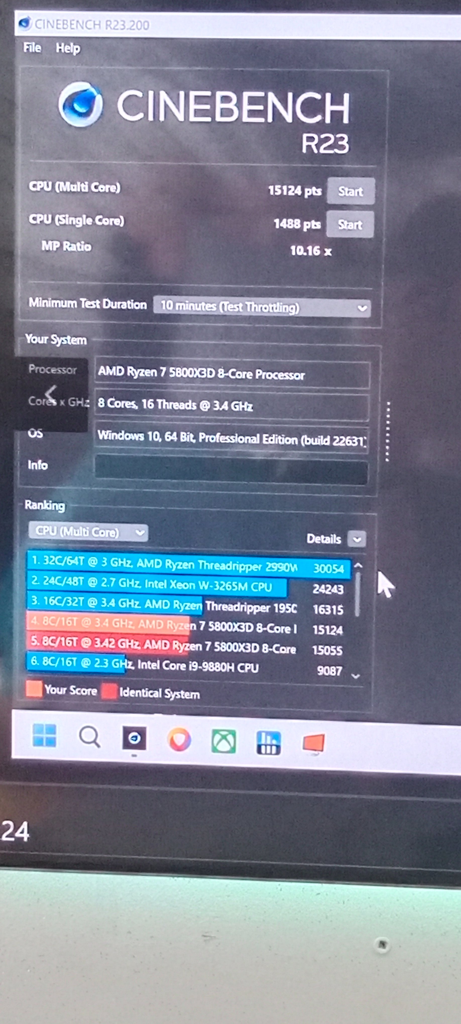

Hallöchen zusammen
Hätte das gleiche Problem als ich auf den 5800x3d gewechselt habe.
Nach viel Hilfe aus einem anderen Forum und sehr vielen YouTube Videos später hatte ich denke ich Mal die richtigen Einstellungen.

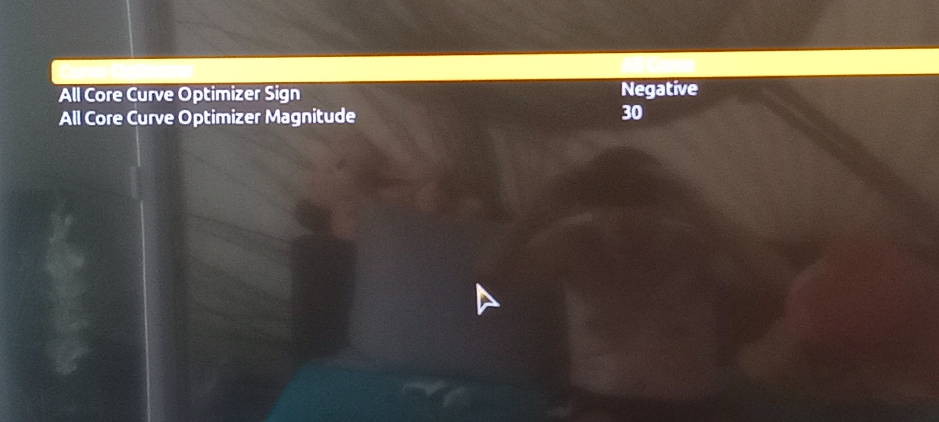

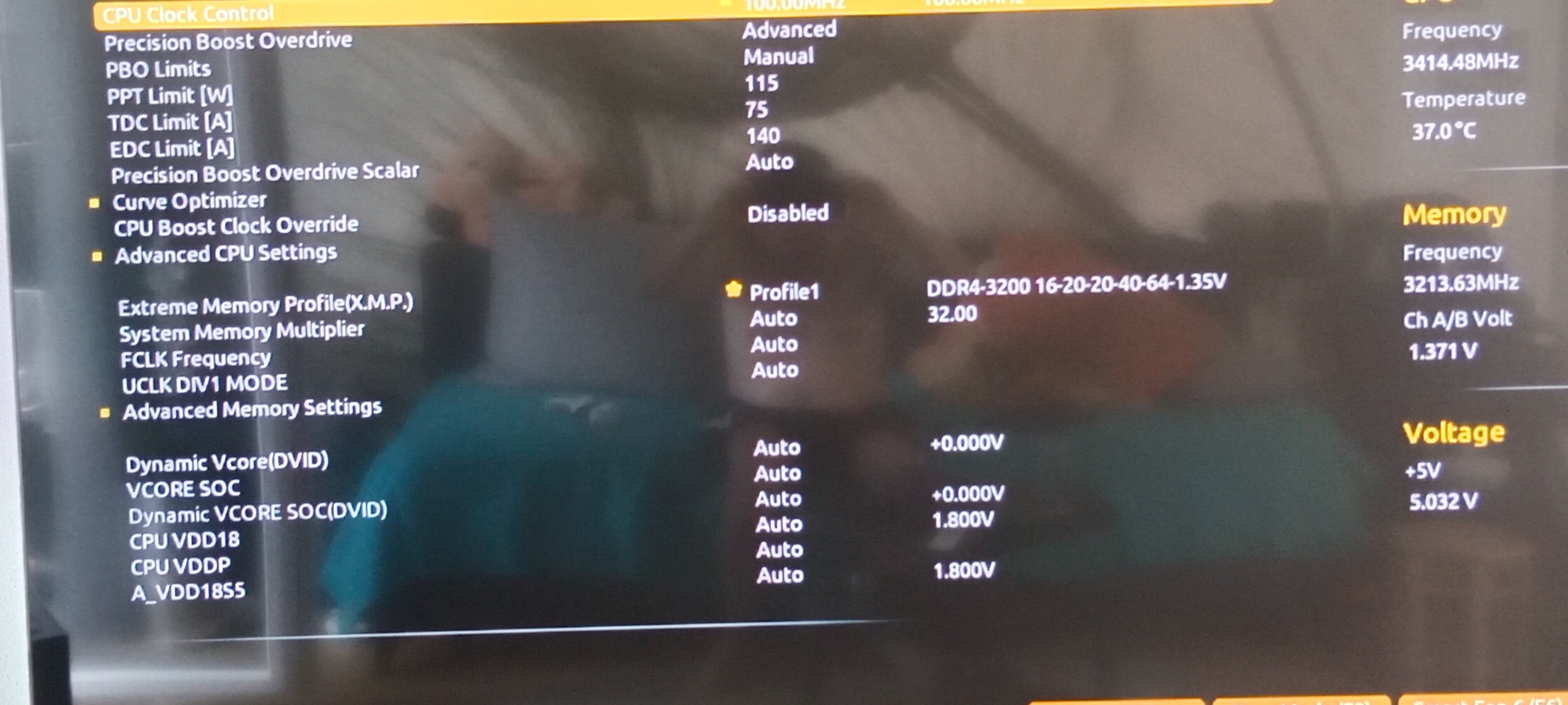

Finde die wichtigsten Einstellungen beim 5800x3d sind erstmal:
*alle Kerne auf -30....hab's im BIOS mit curve Optimizer gemacht.
*CPPC auf enable/ein
*CPPC Preferred cores auf disable/aus
*Global C-state control auf enable/ein
*Core Performance boost auf Auto oder ein

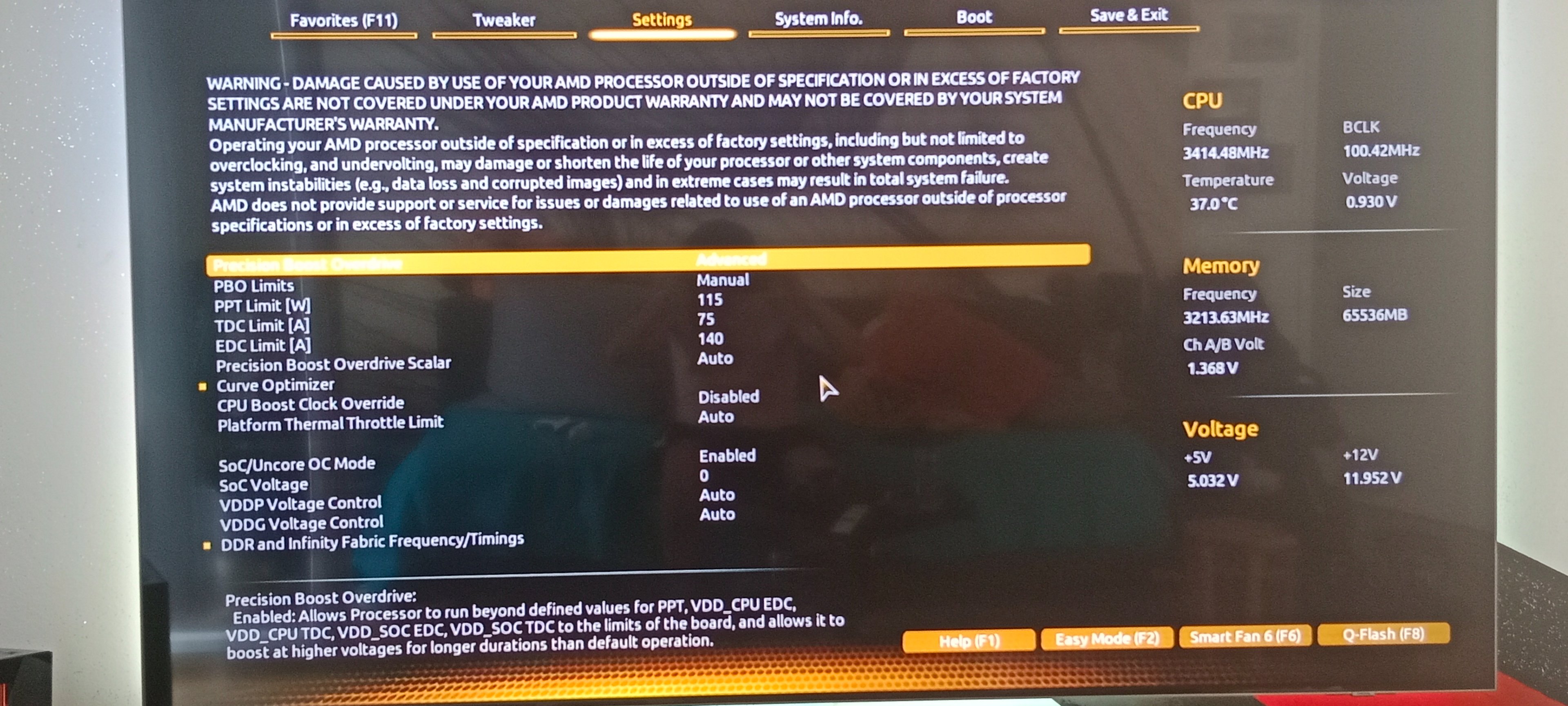

Hab dann noch den PBO mit ryzen Master so eingestellt das unter Vollast zb Cinebench23 der PPT..TDC..und EDC bei 90% liegen.
Hab jetzt:
PPT auf 115
TDC auf 75
EDC auf 140
Hab danach noch meine Lüfter eingestellt und fertig😉
Lüfter laufen bei mir auf 30%....PC hört man nicht👍

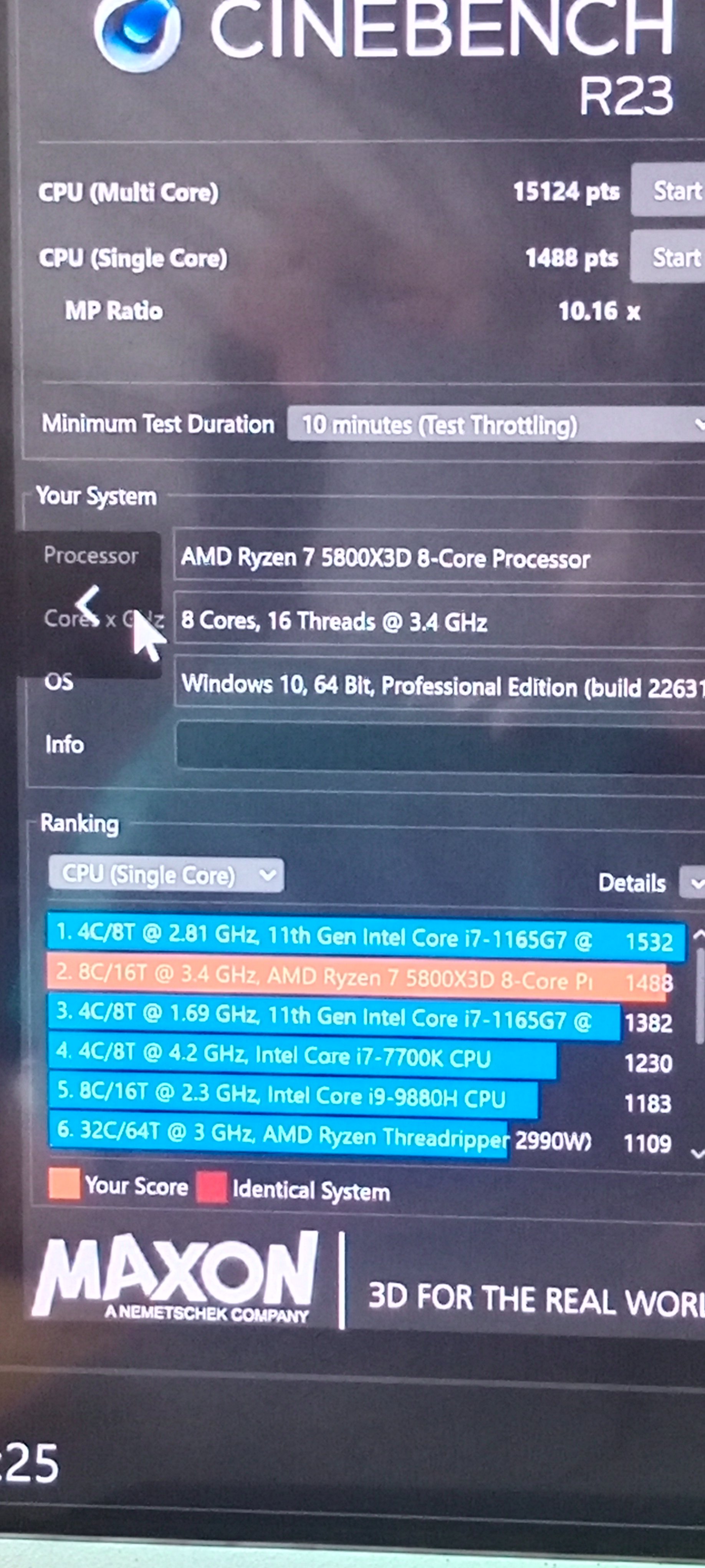

Komm mit diesen Einstellungen ...

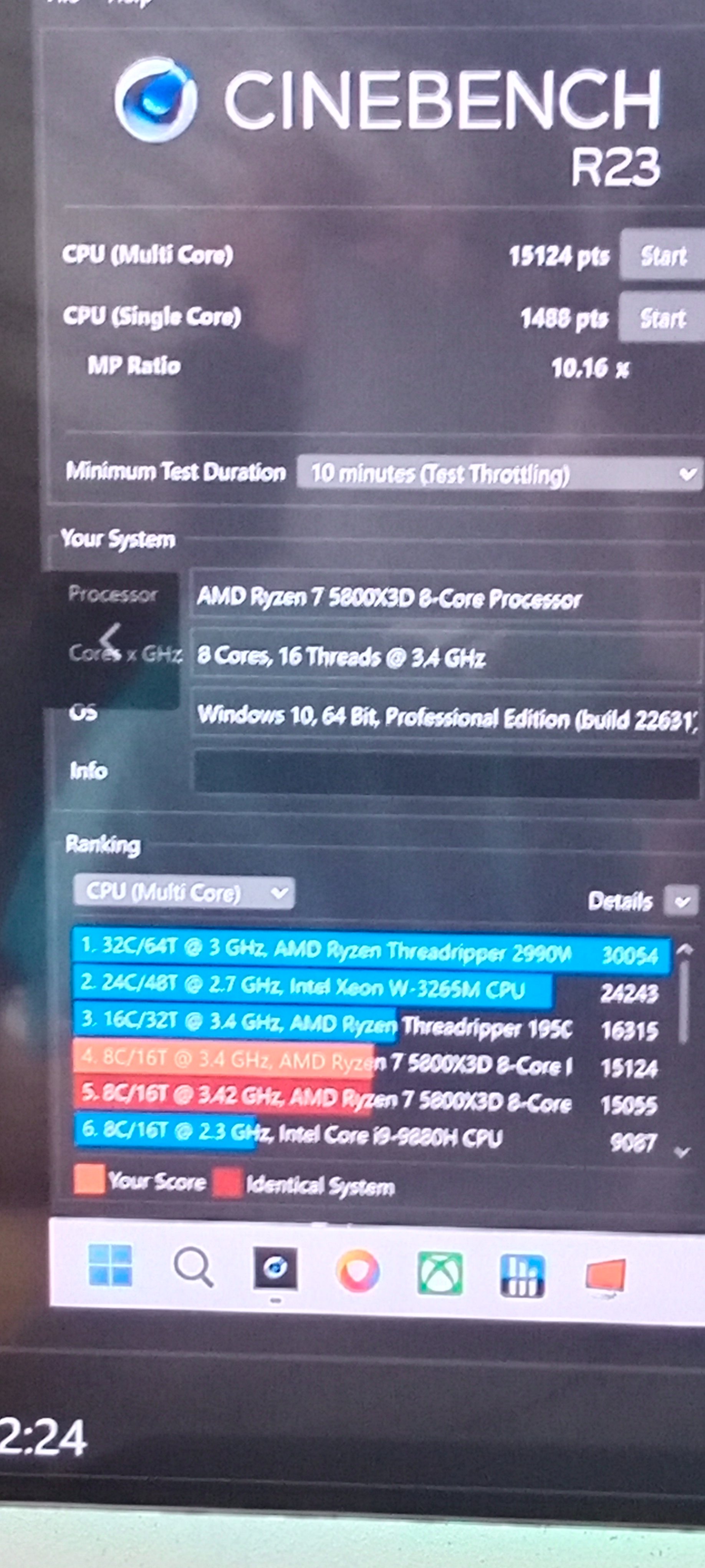

Cinebench 23
Multi Score 15124
Singe Score 1488
Im Idle ca 35 grad
Maximal Temperatur 78 Grad
Beim zocken zwischen 50 und 60 Grad bzw.eher unter 50 je nach Game.
Kann im mom Grad nur Fotos zeigen was ich mit dem Handy gemacht habe als ich umgerüstet habe. Kann aber wenn wieder zu Hause richtige Screenshots nachreichen.
Vielleicht noch gut zu wissen 😜

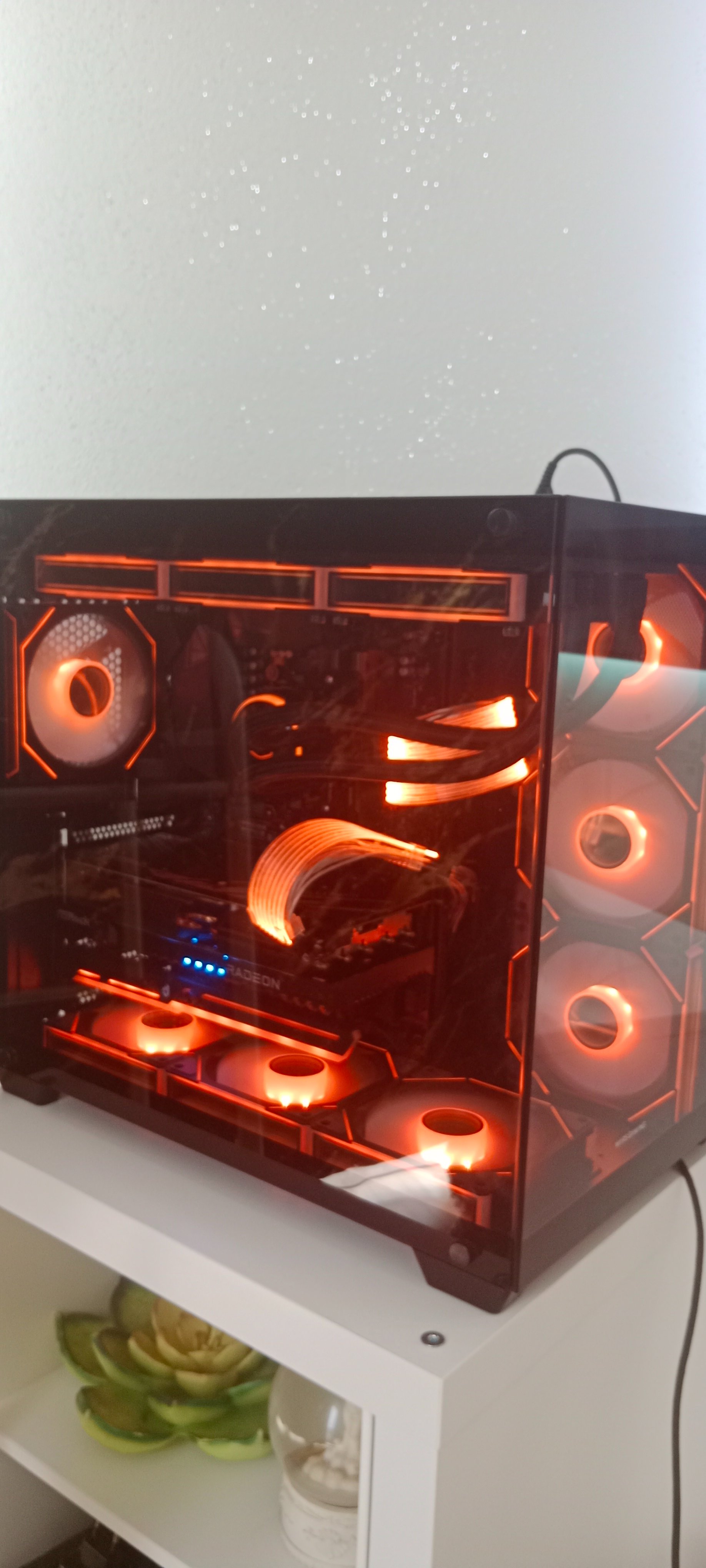

Ich hab..
Ryzen 7 5800x3d
Gigabyte B550 Gaming X V2
2x32gb 3200mhz
Cooler Master MasterLiquid PL360 Flux
RX 7900 gre
Touch Power +750Watt +80 gold
Wünsche noch einen gemütlichen Tag 👋
Ergänzung (Mittwoch um 13:42)
PS: vergessen zu erwähnen....
Normal liegt meine Temperatur bei ca. 70-72 Grad......hatte da ca 31 Grad in der Bude

Nightlight 76 schrieb:
*alle Kerne auf -30
Solche pauschalen Tips funktionieren nunmal nicht bei jedem.
Hab jetzt:
PPT auf 115
TDC auf 75
EDC auf 140
Oder man lässt alles wie es ist und stellt nur das Temperatur-Target auf 80°C runter, wenn einem 90°C aus irgendwelchen Gründen zu hoch erscheinen.
Reaktionen: cutterslade1234
Bei mir steigt bei -30 unter Prime immer ein Kern aus, und in einem von fünf Fällen auch ein zweiter.
Hat sich mit einem Freeze bei Anno 1800 und BfV bemerkbar gemacht. Bei -27 passt alles, er boostet auf den maximalen Takt von 4450 MHz.
Eine glatte vcore von 1.1 Volt wäre zwar schön für meinen inneren Monk, aber wenn's nicht stabil läuft, kann man nix machen, dann halt 1.108 - 1,16 v 😬.
Hatte anfangs auch mit TDC und EDC rumgespielt. Bis auf das er dann nur noch bis max 4,3 GHz geboostet hatte hat nix geändert.
Geblieben ist nur die verringerte PPT auf 120.
