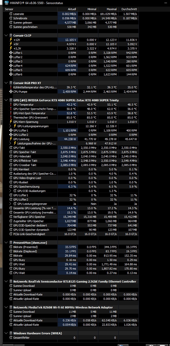

Läuft die AiO-Pumpe nur mit 2.500rpm? Und was läuft dann da mit fast 5.000rpm (die Lüfter)? Evtl. beim Anschließen auf dem Board die Anschlüsse für Pumpe und Lüfter vertauscht?
Ja die Anschlüsse waren tatsächlich vertauscht. Habe jetzt umgesteckt.

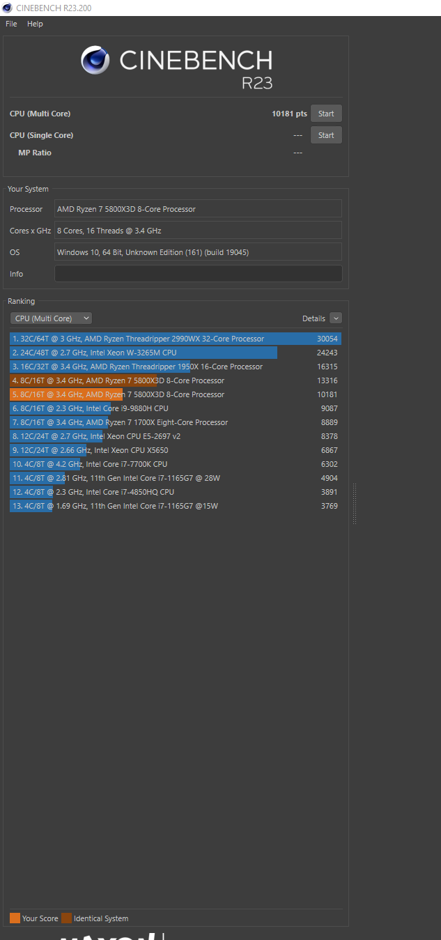

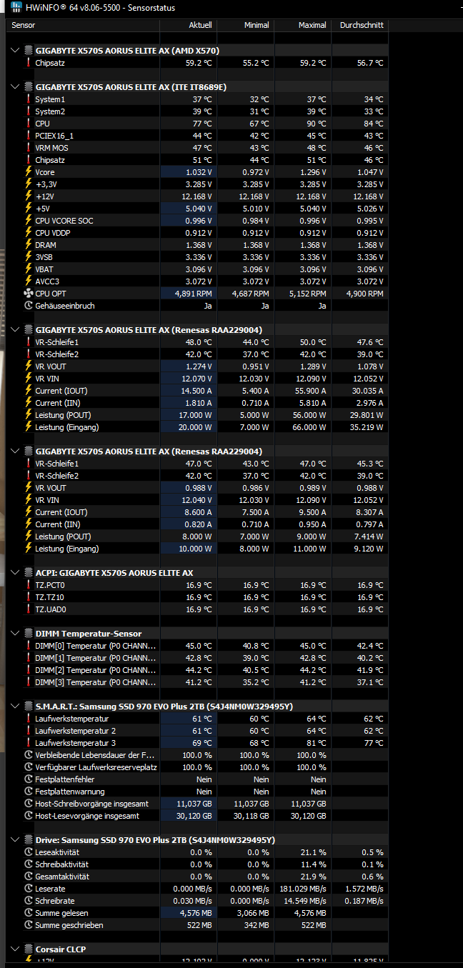

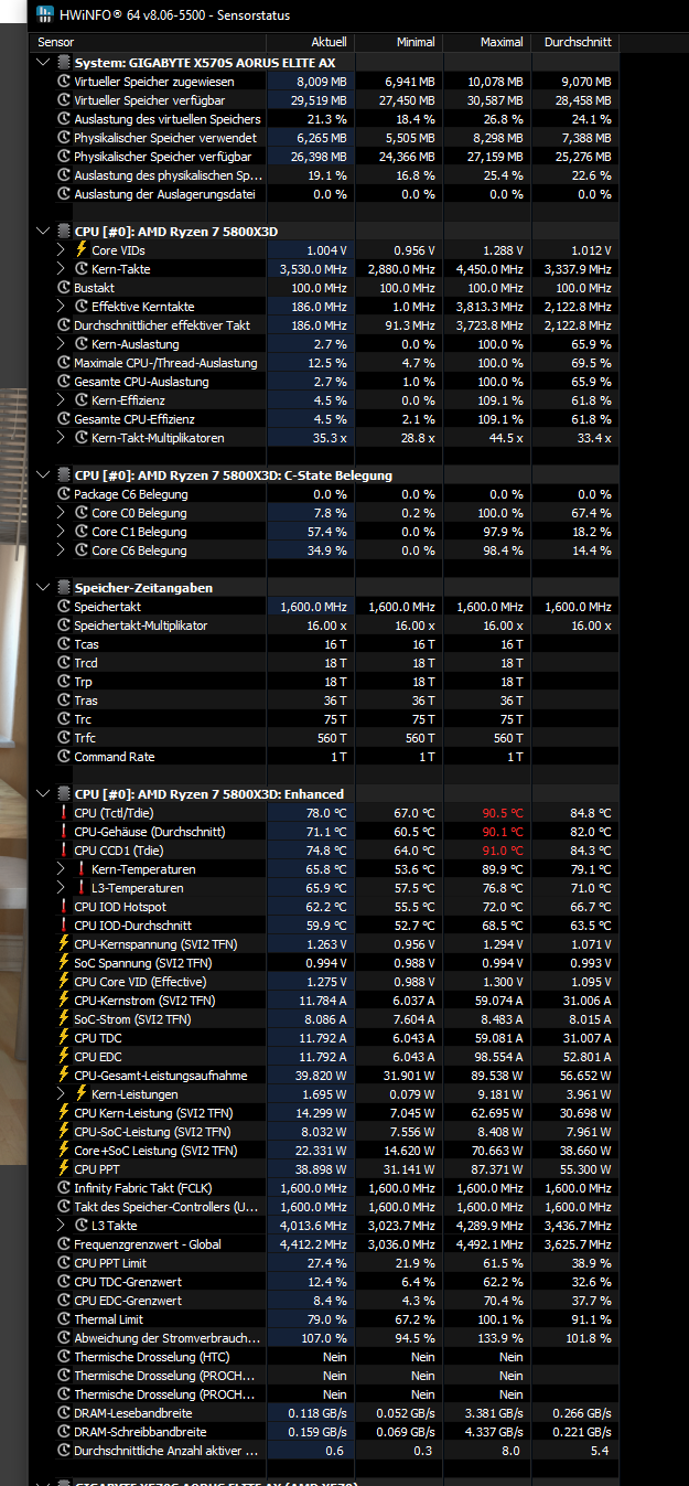

Das sind jetzt die Werte nach 10 min CinebenchR23
Jetzt siehts eigentlich nach einer nicht gut funktionierenden Kühlung aus. Würde mal die Pumpe abnehmen, neue Paste drauf machen und sauber montieren.

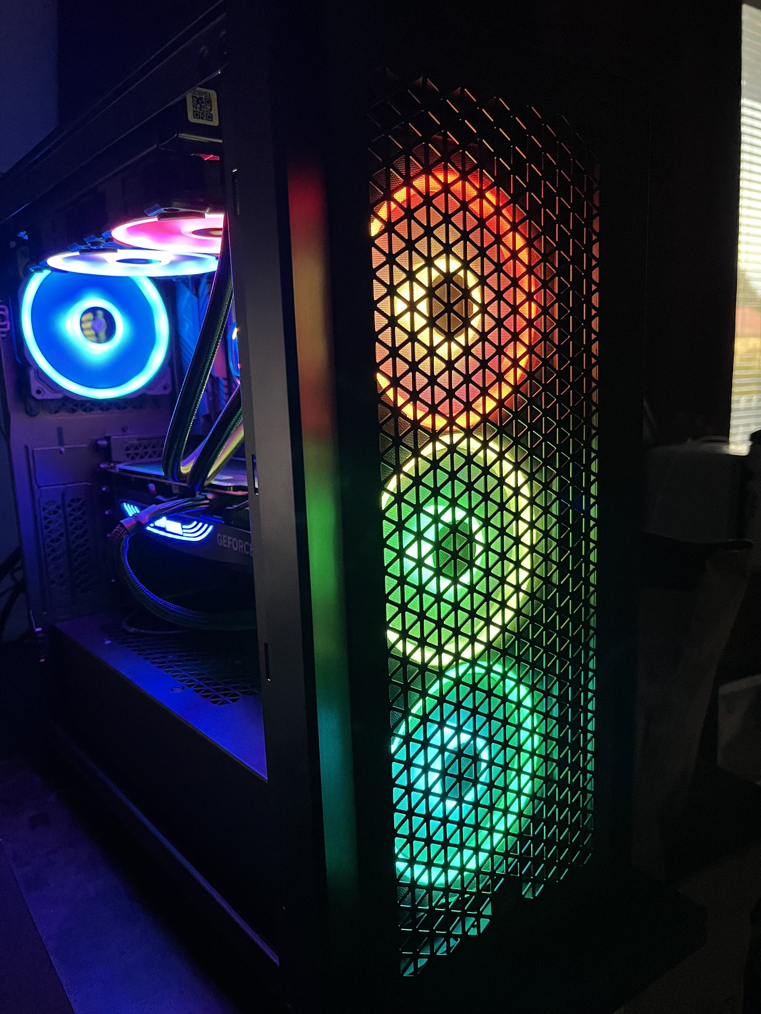

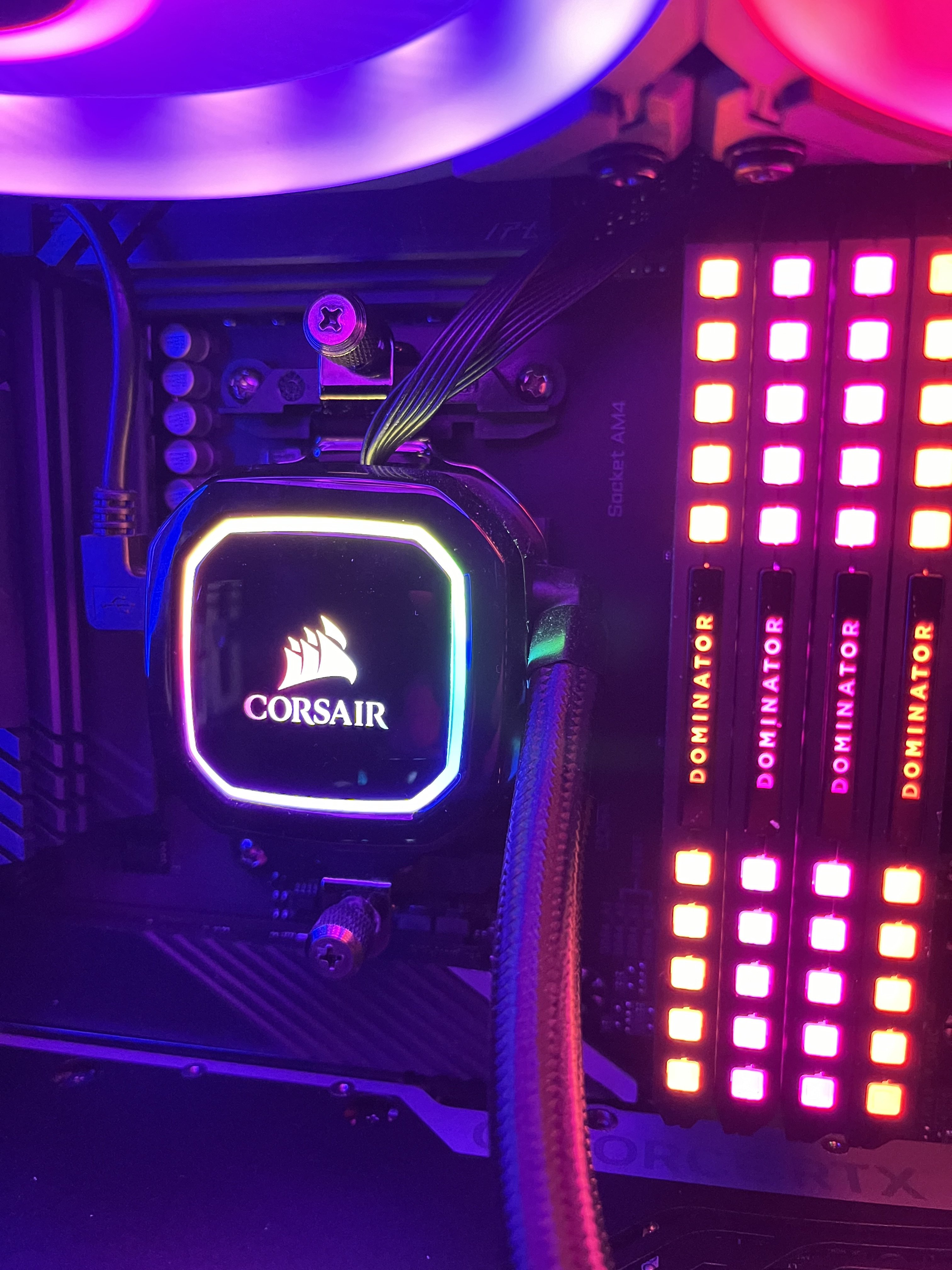

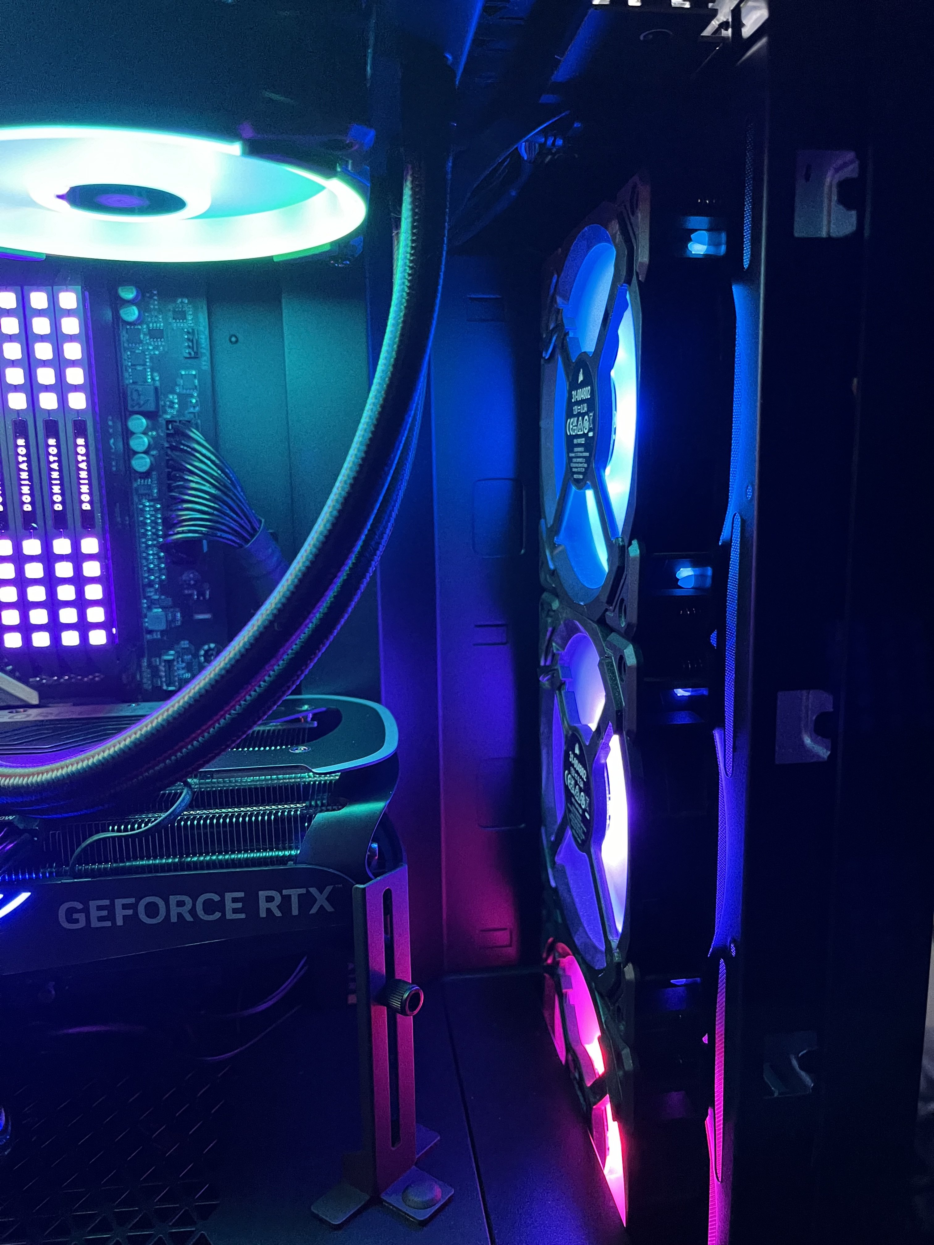

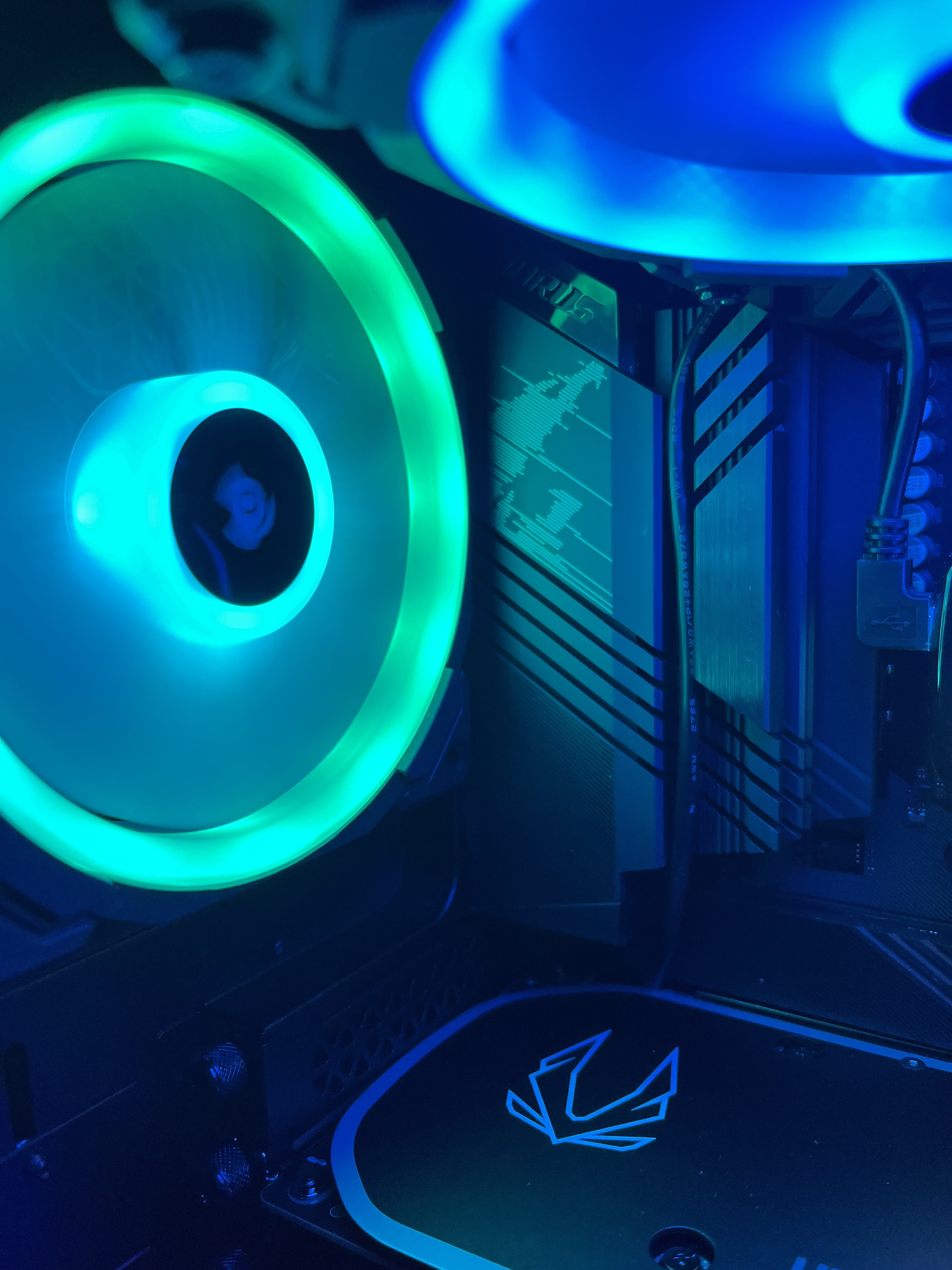

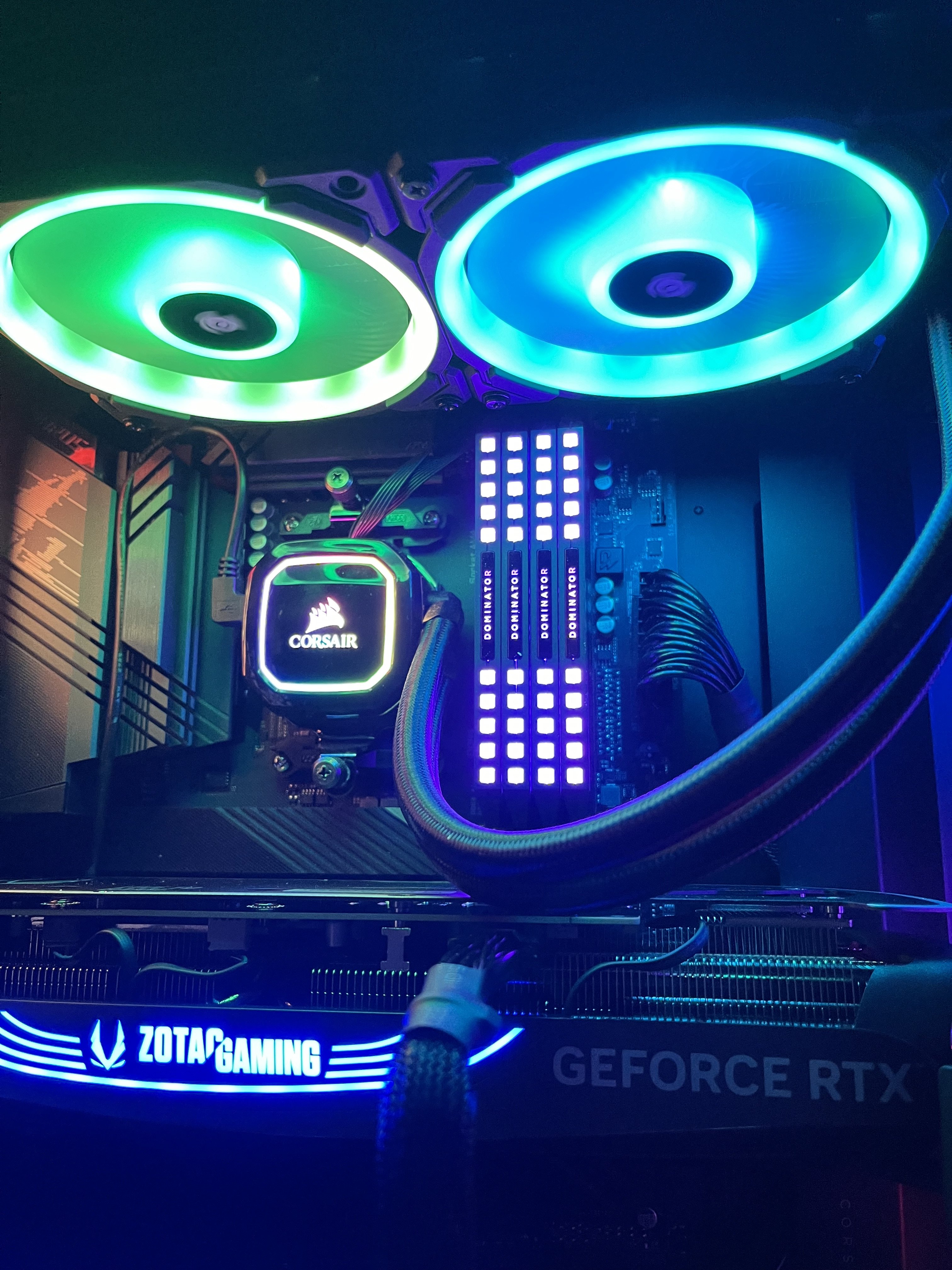

So hier die Bilder vom Build. Ich denke mal es ist so eigentlich korrekt.
Ja es wird sich wohl nicht vermeiden lassen. Aber genau das wollte ich eigentlich Verhindern.
Azghul0815 schrieb:
Naja, die Punkte sind auch massiv zu niedrig mit 10k Punkten
Ja ich dachte es mir auch gerade. Kann mich erinnern das ich da mal so bei 12900 um den dreh war.

Azghul0815 schrieb:
Ich komme auf über 14000
Ok. so hoch hab ich es noch nie gesehen mit der CPU.
