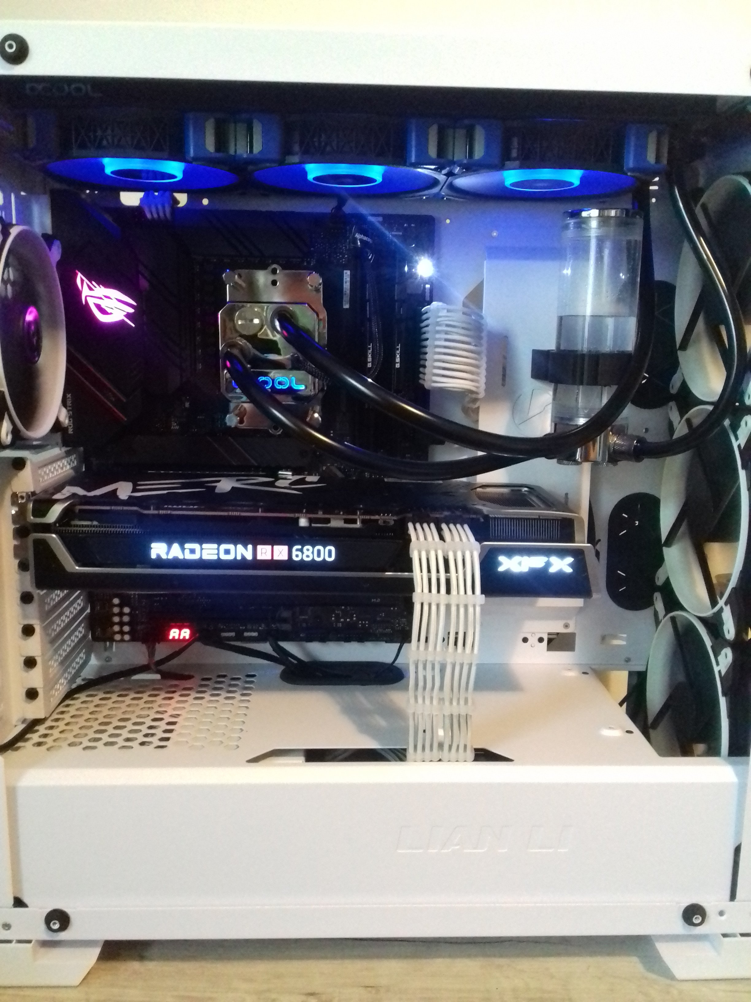

Ich kenne solche Temperaturen wenn das Gehäuse nen Backofen ist und der Radiator zu warm wird.
Sicher das genug Warme Luft vom Gehäuse nach draußen geblasen wird? Sieht ja nicht so aus als hätte das Gehäuse oben überhaupt noch Löcher?

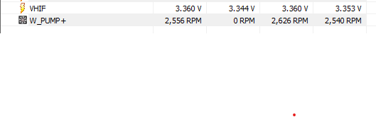

Und was ist die Drehzahl der Wakü Lüfter und Pumpe?
Pumpe 100%

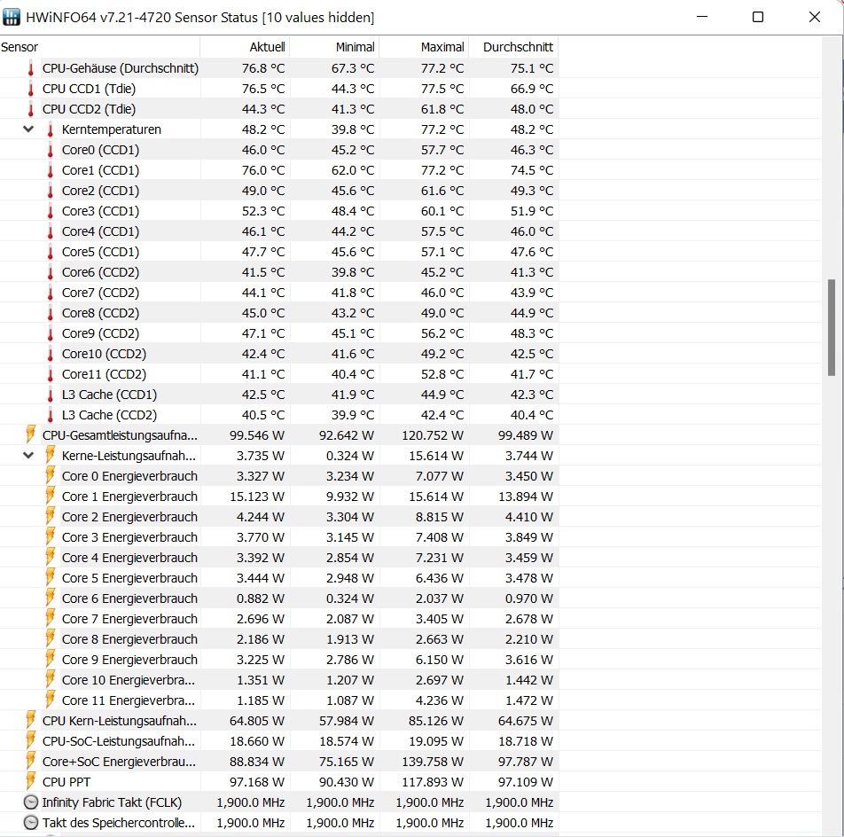

Hier sieht man gut das wenn ein Kern dauerhaft penetriert wird, die Kern Temp auf über 77° steigt. Während die anderen Kerne sich langweilen....
Und 77°C krieg ich niemals in Cinebench23 Multi Core Run eher unter 60°

Sicher das die Pumpe auch mit 100% läuft?​
Absolut.

Naja ich kann aus Erfahrung sagen, dass wenn man nen Backofen Gehäuse hat die verbaute xxx Euro Wakü auch nichts mehr bringt da der Radiator sich einfach zu sehr erhitzt.
Ich stell mir gerade vor das die Wakü die Luft gegen den Gehäuse Deckel drückt und diese dann wieder im Kreislauf eingebunden wird also wieder in die Wakü Lüfter und wieder Gegen den Deckel.
Das würde auch erklären warum der Deckel so heiß ist.
Natürlich Spekulation ich hab ka von Aerodynamik lol. Keine Ahnung ob die Schlitze von dem Gehäuse an der Seite / Schräg??! reichen

Würde sagen das er die Aio dann mal vom Deckel entfernt und einfach mal so testet ohne das sie irgendwo verschraubt ist... Der 5900x ist schon eine andere Hausnummer zum kühlen als der 8700k...
Naja ehrlich gesagt sieht das Gehäuse ja aus wie nen Backofen , schlimmer noch als bei meinem Be Quiet Silentbase 801
Ich mache morgen mal den Deckel ab. Dann ist alles frei und teste nochmal - für den Fall, dass das thermidynamisch ungünstig ist.
