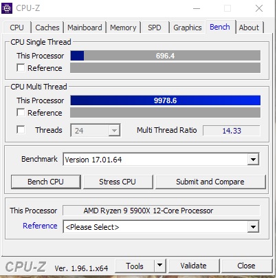

Was etwas schneller geht um zu prüfen ob per Singlecore und Multicore alles passt ist CPUZ...
Normal solltest du da um 650 Singlecore und 9500 Multicore haben. Etwas optimiert wie bei mir geht leicht mehr. Profis wie User Verangry schaffen da auch noch deutlich mehr in Verbindung mit einer guten CPU...

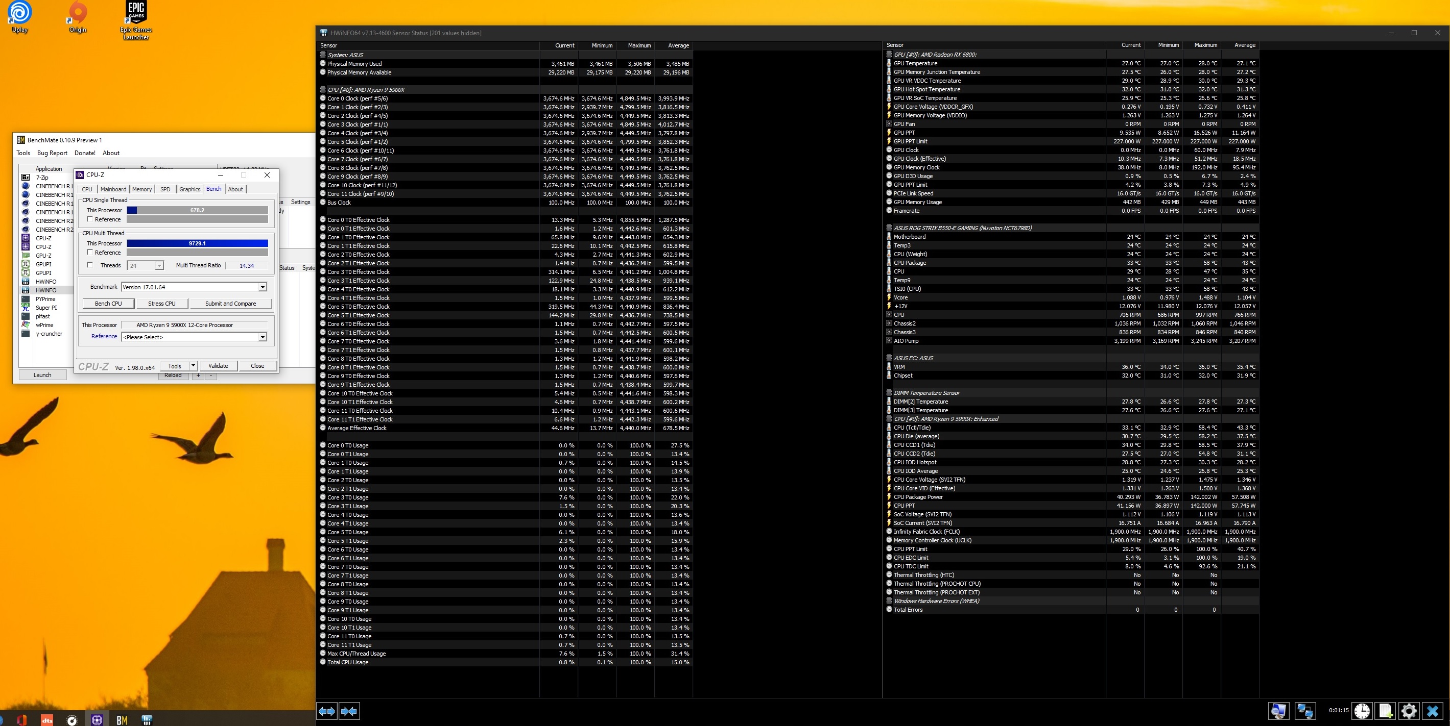

Bei mir sind schon 4000 nicht WHEA frei. Meine laufen auf 3800 FCLK 1900 :heul:.
48,2 ns Latenz ist mal eine echte Ansage bei 4200 und FCLK 2100 für einen Ryzen und das bei pervers guten Timings mit GDM Off wohlgemerkt, dann auch noch mit CR 1T... :daumen:

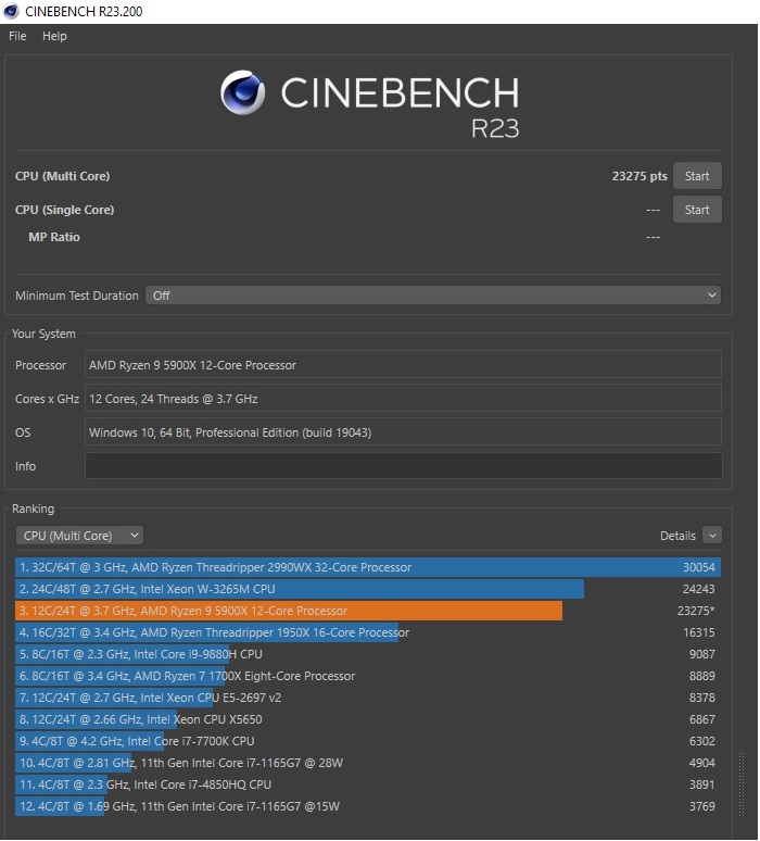

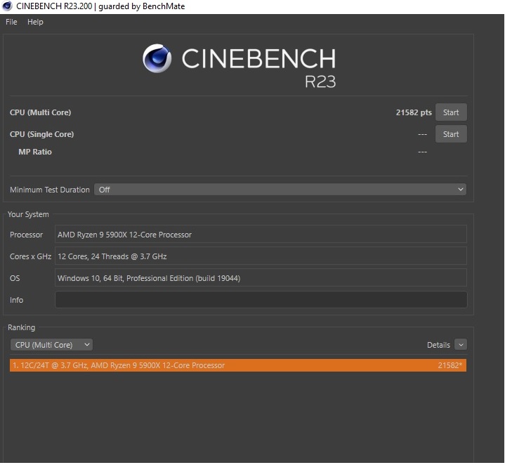

Zwecks Temperatur. Hab das nochmal überprüft. Unter 60 Grad im R23 komplett Standard macht mein 5900x knapp über 21500 Punkte... Mit etwas OC bzw mehr als moderatem Curve über 23200 Punkte (kein Allcore OC)... Mit schlechterer Kühlung hätte ich in Erinnerung das ich da keine 20000 Punkte mehr hatte.

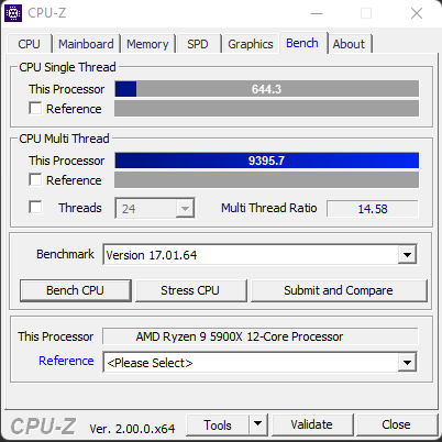

Wenn er unter 60 Grad ist macht er im CPUZ folgende Punkte. Ohne OC, ohne Curve, PBO aus. Alles Standard, außer die Speicher sind optimiert, aber das spielt in CPUZ nicht mit rein...
