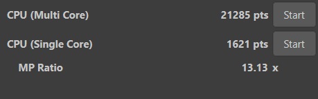

Mein 5900X läuft auf dem Desktop mit 35 - 40 Grad, allerdings im Custom Loop mit großem MoRa. Im CB hab ich Multi Core knapp unter 60 Grad und Single Core schwankt es zwischen 55 und 65. Hier mal mein CB23-Ergebnis:
Single Core läuft er während des Benchmarks mit 4800 - 4950 MHz und Multi Core mit 4250 - 4300 MHz. Alles Stock (ohne PBO), 3200er RAM von Crucial mit XMP-Profil.

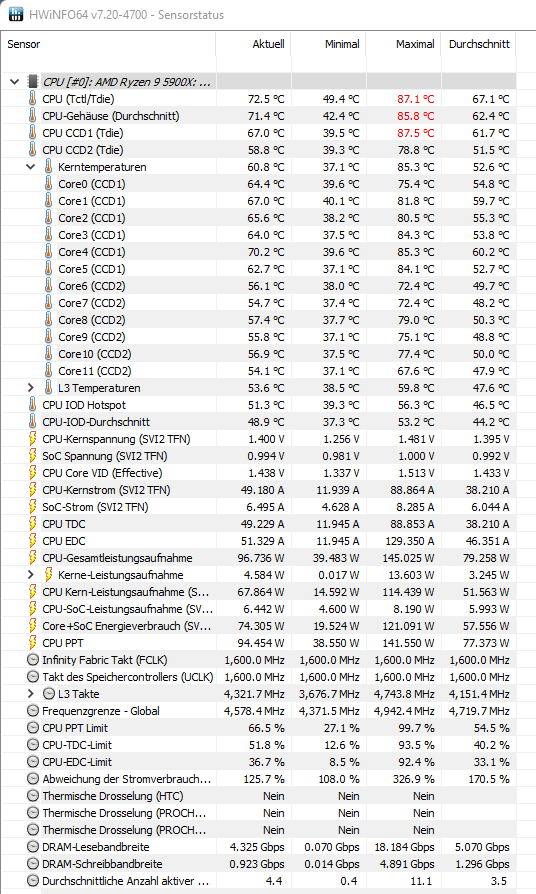

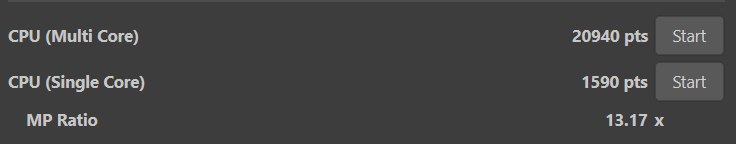

But for the record - stock again:
Das Bios ist zurückgesetzt und nur der RAM wurde eingestellt.
Hier 15 Minuten zocken:

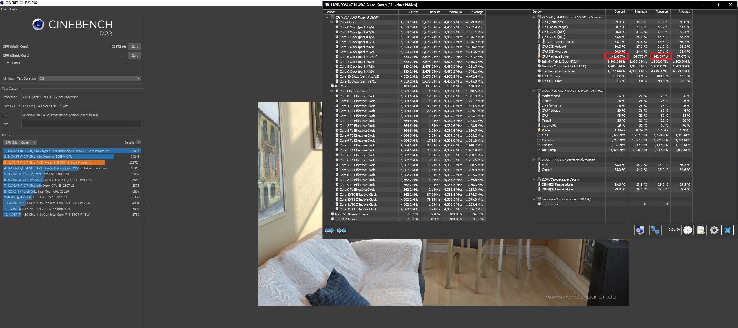

Zu viel oder zu wenig Wärmeleitpaste? Irgend etwas stimmt da nicht bei dir mit der Kühlung...
Fast 90 Grad Höchstwert beim Zocken finde ich zu viel für Standard TDP. Ich hab auch nur eine 360er AIO, bzw etwas modifizierte AIO. Eine Kupferradiator von Alphacool und eine Eisbär Solo... Bin da bei 60 Grad rum im Cinebench R23 bei 142 Watt... Gut ich bin im Erdgeschoss und da ist es nicht ganz so warm im Zimmer... Mit etwas weniger Lüfter-Drehzahl bin ich aber auch schnell mal bei 65 Grad...
