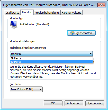

Die 59Hz sind normales Verhalten der nVidia Karten. Flimmern gibt es bei mir aber keines deswegen?
Das Flimmert hat ne andere Ursache als die 59hz ;)
also bei den 3 monitoren wo ich zusammen mit ner nvidia karte nutze merkt man leichter flimmern wenn man lange was lesen muss das stört dann schon sehr bei den alten 75 hertz monitoren hab ich da keine probleme die stellen sich auch nicht um
Auch wenn da 59 steht (eigentlich: 59,94 - es wird bloß nicht mehr aufgerundet), wird dein Monitor noch mit 60 Hz betrieben, was dir sein OSD auch anzeigen müsste. Ich hab es bei meinem gerade auch mal ausprobiert und da sind 59(,94) Hz eben 60 Hz. Das ist also nur ein "Fehler" in der Anzeige der Hz-Zahl in Windows, dein Monitor wird nicht anders betrieben wie vorher auch.

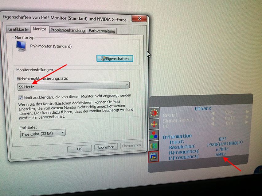

Hmm also mein Monitor zeigt mir 60Hz an trotz nVidia.
Keine 59Hz oder sonst was :)

Das liegt nicht an Nvidia sondern an Windows 7/8 bzw. dem DDC Profil des Monitors.
Passiert bei AMD Karten nämlich auch.
Man kann aber sowieso eigene Timings bei AMD sowie NVidia einstellen über die "Custom Resolutions".
Sehe da also kein Problem und schon gar keinen "Bug".
Der Bug sitzt höchstens vor dem Schirm.
Microsoft zu dem Thema (Auto Translate):
Bestimmte Monitore Melden einer TV-Kompatibilität zeitliche Abstimmung des 59.94 Hz. Daher stellt Windows 7 zwei Frequenzen, 59 Hz und 60 Hz für jede Auflösung, die auf die Zeitplanung unterstützt wird. 59 Hz-Einstellung wird sichergestellt, dass ein TV-kompatiblen zeitlicher Ablauf immer für eine Anwendung wie z. B. Windows Media Center zur Verfügung steht. Die Einstellung von 60 Hz verwaltet Kompatibilität für Anwendungen, die erwarten von 60 Hz.
In Windows 7, wenn ein Benutzer 60 Hz auswählt, speichert das Betriebssystem einen Wert vom 59.94 Hz. Jedoch wird 59 Hz angezeigt, in die Bildschirmaktualisierungsrate in , obwohl der Benutzer 60 Hz. ausgewählt, der Systemsteuerung

Hhm, es gibt zumindest die Einstellung 59 oder 60 Hertz in Windows 7 unter Anzeige :freaky:,
der Monitor [Asus MW 221] gibt egal welche Einstellung die selben Werte an:
DVI; 1680 x 1050; 65KHz 60Hz; ; MW221
Ich denke es ist es eher ein Schönheitsfehlerchen :evillol:.
