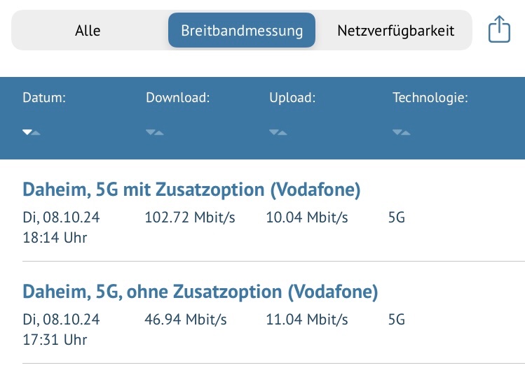

Vorhin habe ich mal draußen bei mir im Hof (65er PLZ) im Hof getestet: weit weg von euren Geschwindigkeiten. Entweder ist iPhone SE (2022) nicht gut genug für 5G oder VFs 5G ist mies.
@Djura ich glaube eher nicht das es am Gerät liegt. Ich glaube dass die Technik falsch verstanden wird. 5G hat je nach Einsatzszenario unterschiedlich hohe Bandbreiten.
In deinem Fall wirst du eine Zelle haben die eher 700 Mhz Bereich arbeitet um die Technik in die Fläche zu bringen.
Wohnst du zufällig eher ländlich ? Wenn ja hast du deine Antwort.

Ländlich? Eher nicht, wie gesagt, mitten im Rhein-Main-Gebiet, so mitten, ich kann die Flugzeuge vom FRAPORT am Bauch streicheln, wenn sie landen.
Laut technischen Datenblatt beherrscht das iPhone SE (A2783) folgende Bänder im 5G: NR (Bänder n1, n2, n3, n5, n7, n8, n12, n20, n25, n28, n30, n38, n40, n41, n48, n66, n77, n78, n79) SA und NSA.
Und laut der 5G-Städteliste von Vodafone ist meine Stadt definitiv mit 300 Mbit/s Download dabei.
Muss aber auch gestehen, dass die ganze Technik im Detail für mich eher ein böhmisches Dorf ist. Ich vergleiche die Daten, die mir vorliegen und stelle fest, dass die Technik bei mir nicht will wie sie eigentlich soll. Welche Bänder oder Frequenzen da derzeit "das Sagen" haben, ist mir relativ wurscht. Tatsache ist, es funktioniert nur bedingt so wie es eigentlich soll.
Dass Mobilfunk ein geteiltes Medium ist und Du deswegen Dir in einem dicht besiedelten Gebiet die Datenraten u.U. Mit vielen teilen musst, sollte aber auch klar sein.
Die Dreiviertelstunde zwischen Deinen beiden Messungen hat da ja schon einiges verändert.
Kann ich denn irgendwo erkennen, mit welchem 5G Netz ich verbunden bin?
Das ist klar. Bin ja nicht von gestern. Als ehemaliger Telekomiker ist erweitertes Basis-Know-how vorhanden. Aber inzwischen bin ich „einfacher“ Nutzer. Ich will, dass Technik funktioniert, ohne dass ich dafür ein technisches Studium absolvieren muss.
Wenn ich aber sehe, dass in meiner Stadt 300 Mbit/s im Download oder an meinem Wohnort 250 Mbit/s möglich sind und ich aber nicht mal 50% der Leistung, für die ich einen nicht unerheblichen €-Betrag bezahle, bekomme, dann liegt das nicht an meiner (gewollten) Unwissenheit, sondern an der Technik. Da interessiert es mich herzlich wenig ob eine Zelle ausgelastet ist oder nur 700 Hz kann. Das ist zwar eine mögliche, technische!, Erklärung dafür aber eben keine zufriedenstellende.
Dein Beitrag ist voller Widersprüche. Wenn Dir die technischen Hintergründe bekannt sind kannst Du doch gar nicht ignorieren, dass man sich die Leistung einer Zelle teilen muss.
@Incanus
Ich ignoriere es nicht. ;) Es interessiert mich nur nicht besonders, vor allem vor dem Hintergrund, dass ich für eine Leistung bezahle, die ich nicht in vollen Umfang nutzen kann. Da hat der Betreiber eben nachzubessern und nicht ich, der es akzeptieren muss, weil Baum.
