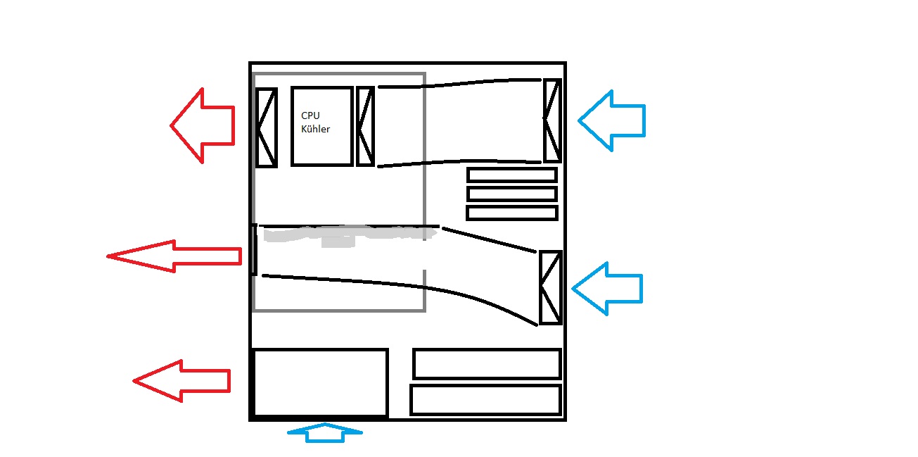

Ich hab mir das alles mal durchgelesen und hab auch wirklich drüber nachgedacht, wieso baut man Gehäuse nicht anders?
Netzteil unten, Mainboard drüber wie sonst, nur vor das Netzteil die mittlerweile eher nebensächlichen optischen Laufwerke 5,25"
Darüber einen 140mm Lüfter mit flexiblem Schlauch zur Graka
Dann die Platten oder ähnliches, darüber wieder ein140er mit Tunnel zum CPU Lüfter,
Aber die Graka abkapseln wie die Netzteile mittlerweile, das wäre für mich die sinnvollste Lösung! Dann dual oder triple Slot Design ohne eigene Lüfter, nur ein schöner Kühlkörper mit genormtem "Schlauch" Anschluss!
EDIT: Anbei mal ne Skizze, den oberen bereich könnte man auch ohne Tunnel lassen damit die Platten auch etwas von der Luft ab bekommen, ob man soviele Lüfter brauch is auch offen!
Wie willst du bei deiner Konstruktion das Mainboard kühl halten ? Normalerweise wird das Mainboard durch die Gehäuselüfter indirekt gekühlt. Also braucht man trotzdem den Platz für 2-3 Gehäüselüfter.
Es reicht nicht nur CPU, NT und GraKa zu kühlen.
@doom666
Dein Gehäuse-Konzept hat ein wenig was von BTX. Da gabs auch diesen "Lufttunnel" quer durchs Gehäuse. Allerdings nur für die CPU, Chipsatz, Speicher usw.. Die Grafikkarte hatte man vor 10 Jahren wohl noch nicht so als Hitzequelle im Fokus. (Beim noch älteren ATX natürlich erst Recht nicht.) Wobei die Grafikkarte bei BTX wenigstens wieder mit der richtigen Seite nach oben stand.
BTX hat sich aber nicht durchgesetz. (Es gab glaube ich auch Probleme, als die Speichercontroller in die CPUs wanderten und somit die Speichermodule an eine andere Stelle auf dem Mainboard wanderten und im Weg waren.)
Es wäre sicher mal wieder an der Zeit, einen neuen Gehäuse/Mainboard-Standard zu entwickeln. Aber es ist halt verdammt schwierig, ausgetrene Pfade zu verlassen.
Die Idee, optische Laufwerke ganz unten unterzubringen, finde ich übrigens nicht so doll. Bei einem auf dem Boden stehenden Tower wäre das höchst unpraktisch und auch gefährlich, weil man leicht auf/gegen die ausgefahrene Schublade treten könnte. Da warte ich lieber darauf, dass optische Laufwerke endlich ganz aussterben. ;)

Die optischen Laufwerke sind mir mittlerweile schon fast egal, hab zwar einen DVD-Brenner drin, aber den benötige ich persönlich kaum!
Ein externes Laufwerk für ab und an mal würde vollkommen ausreichen!
Deshalb kam ich auch drauf die Laufwerk vors netzteil zu setzen.
Ansonsten ist es nur ganz schnell hingefummelt worden! Den CPU + Mainboard könnt man einfach im gehäuse mit kühlen. Einzig die Graka abkapseln. Machbar ist das bei vielen aktuellen Gehäusen. Wenn ich demnächst mal Zeit hab probier ich das mal...
Hab nur im Moment leider andere Baustellen zuhause. Komme kaum noch daran die Kiste anzuwerfen!
und warum war dann das ATX Format ursprünglich genau so mit der Kühlung zufrieden? zu PII Zeiten hatten genau nur diese Komponenten nen Quirl drauf/dran? ok, selbst AGP pro ging nur bis 50Watt, aber die ganzen Verbraucher waren damals mit nem NT zufrieden, welches COMBINED 180 Watt lieferte, äußert zufrieden!
die heutigen Komponenten sind da schon echte HotSpots in der Intensität einer früheren kompletten Stereoanlage ... 130 bis 250Watt ... und davon gibt es auch noch mehrere in einem kleinen Volumen mit für aktuelle Verbraucher ungenügend gekühlten effizienten Raumnutzungsplan. die ganze Luft verwirbelt da durch die LW-Käfige sinnlos, bevor sie an der Graka oder der CPU ankommt.
