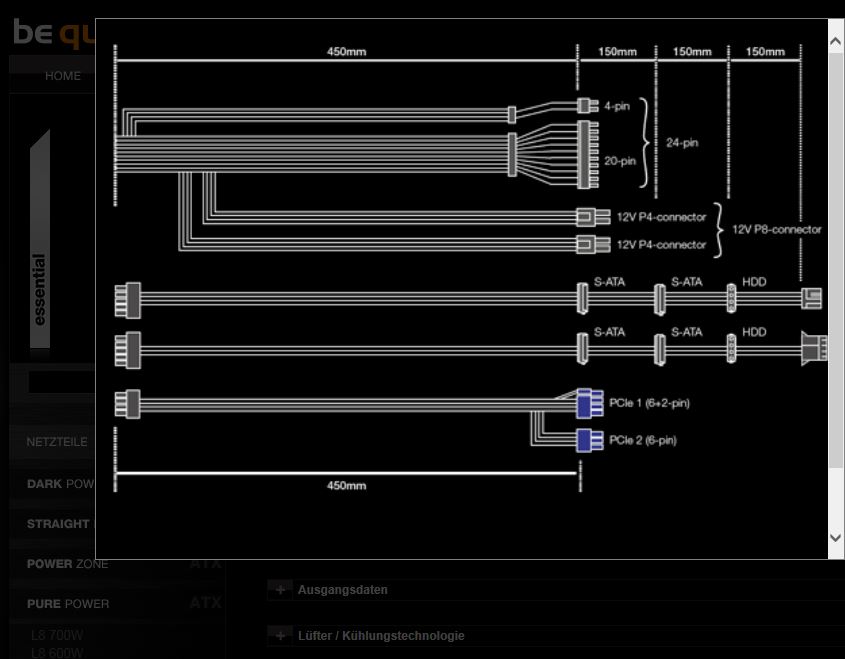

Wie schon O-Saft-Killer schrieb, wird doch das 430W L8 mit einem 6+2 und einem 6Pin Stecker an einem Kabelstrang ausgeliefert BeQuiet.JPG - das so was technisch bedenklich ist, haben ja schon einige zum Ausdruck gebracht. Ich würde ein solches Netzteil niemals mit einer stromfressenden Grafikkarte kombinieren.

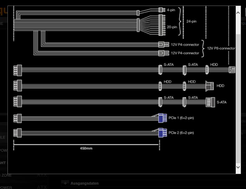

Das L8 mit 530W hat dann 2 getrennte Stränge (das was du aus optischen Gründen nicht willst): L8 530W.JPG

Danke für die Warnungen, aber ich will mitterlweile doch keinen Adapter mehr verwenden, sondern das Kabel, was der Hersteller mitgeliefert hat, auf welches der Hersteller Garantie gibt und welches auch zertifiziert ist.
Würde das Kabel durchbrennen, wäre es bei einem Hersteller wie bei bq! wohl nicht dabei.
