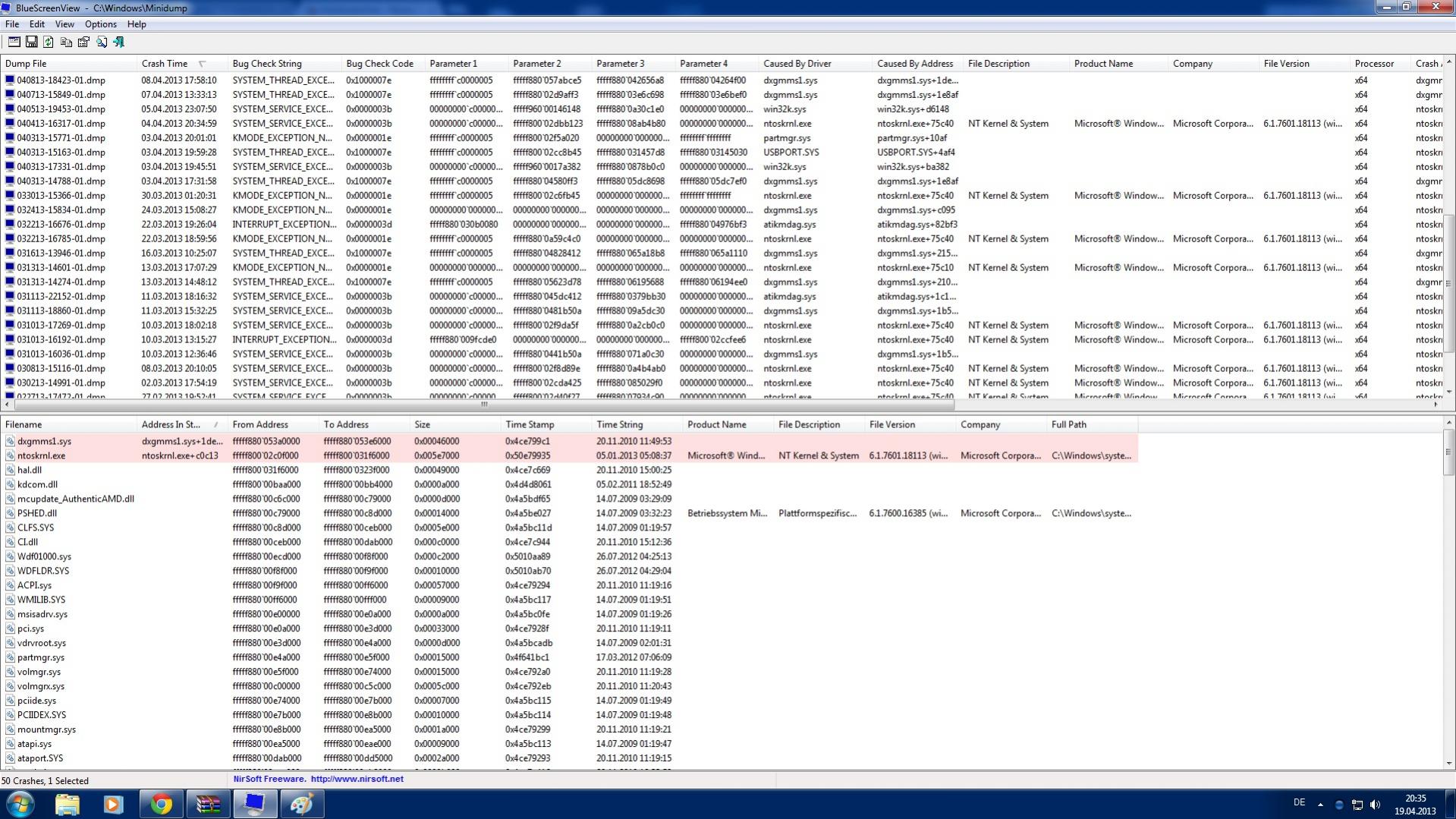

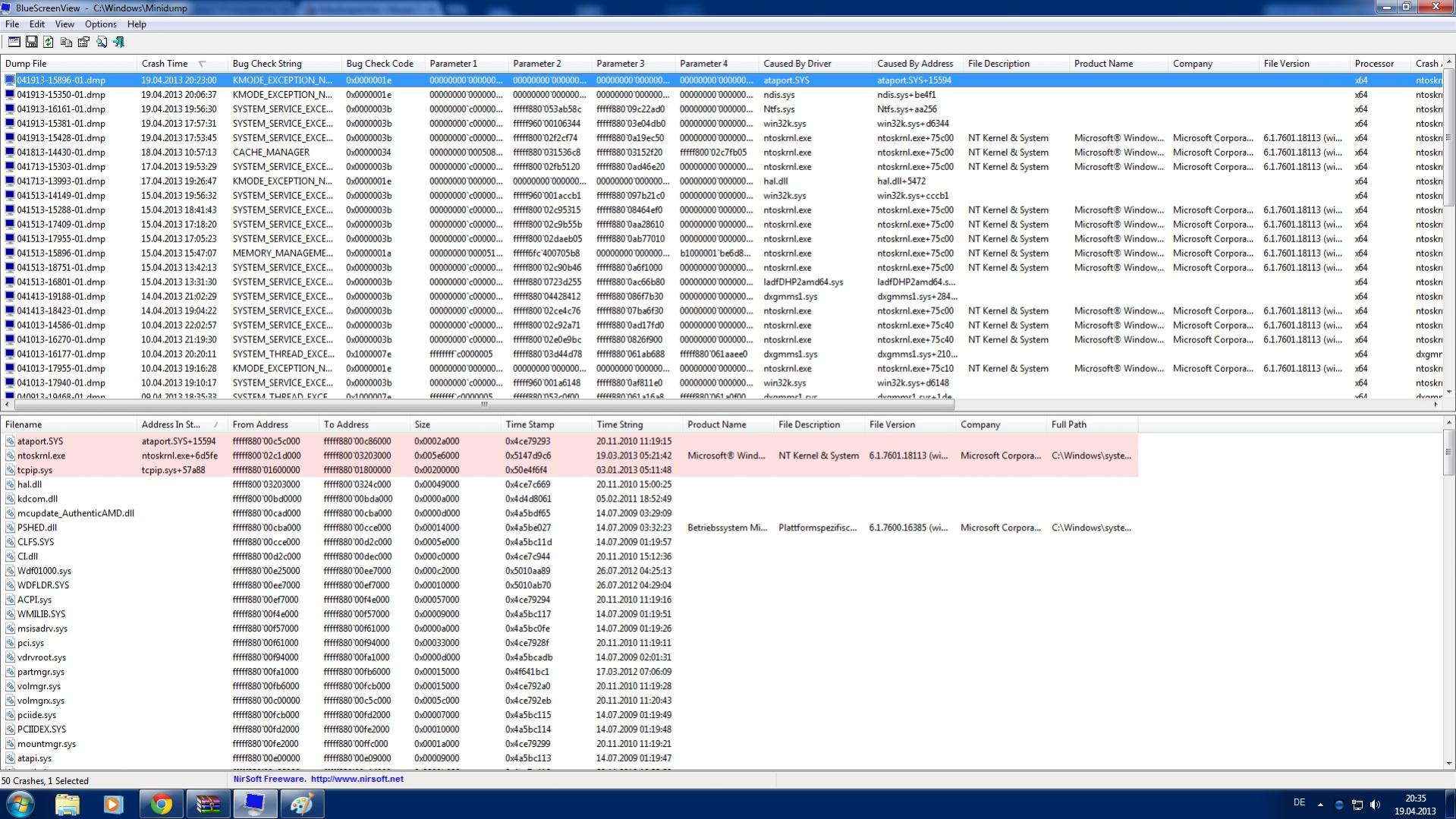

wie die Überschrift schon verrät, habe ich einige Probleme mit Bluescreens und habe mich jetzt entschieden Hilfe in diesem Forum zu suchen.
Anbei habe ich mit dem Programm Bluescreen Viewer 2 Screenshots gemacht, die die verschiedenen Screen Fehler anzeigt.

Bei den ganzen verschiedenen Auslösern für den Bluescreens ist mehreres im Argen bei deinem PC!
ataport.sys: SATA Controller Treiber nicht in ordnung? Chipsatz Treiber?
ndis.sys : Netzwerktreiber nicht in ordnung?
ntfs.sys : Könnt glaub ich vieles sein! Treiber die die Registry zerschießen?!
