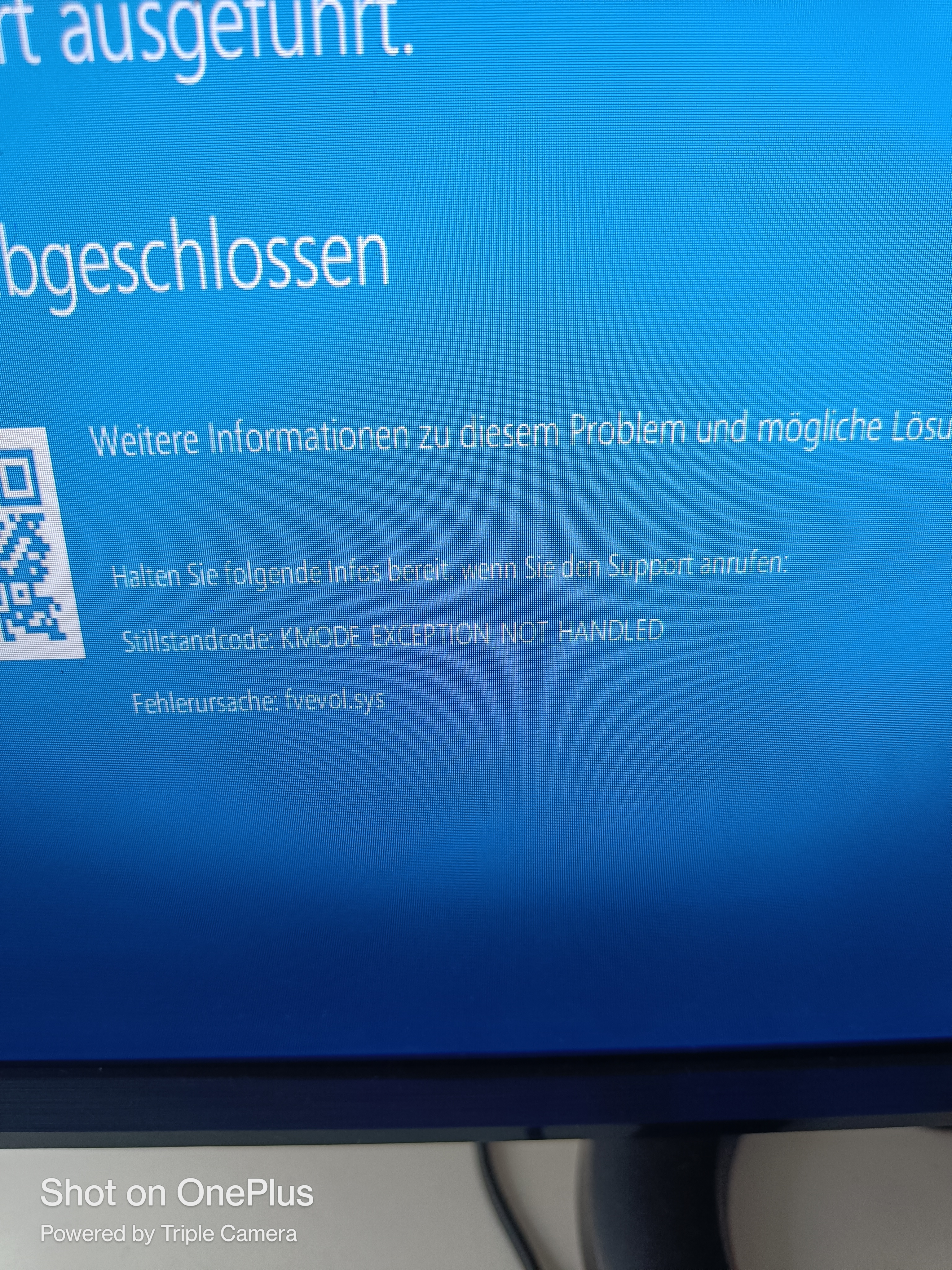

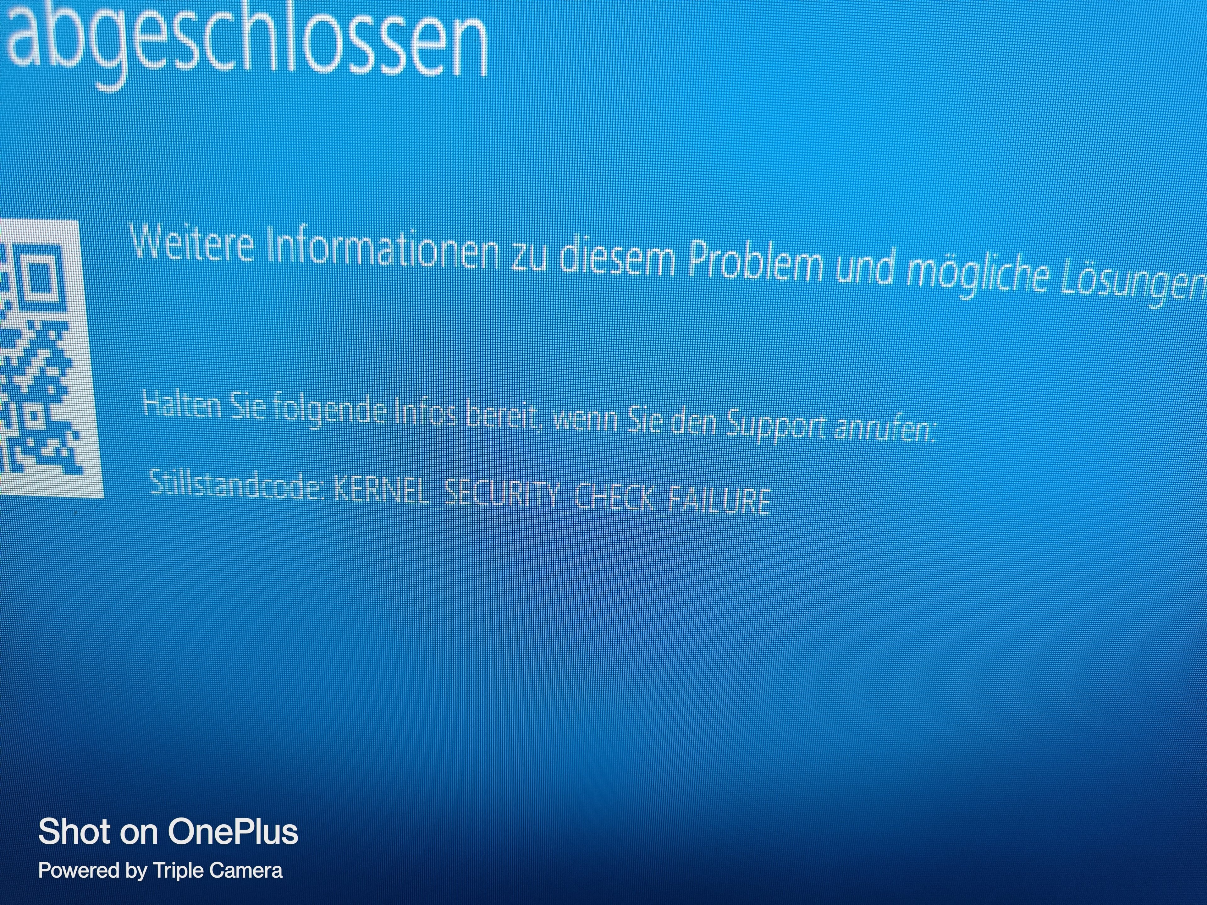

Moin, ich habe schon Seit längerem Probleme mit meinem PC. Und zwar kommt so ca. Jeden Tag min. 1 Bluescreen. Ich habe am Sonntag schon Windows neu aufgesetzt, jedoch kommen dennoch Bluescreens, es sind bisher dort zwei verschiedene Fehlermeldungen bei den Bluescreens gekommen (sind im Anhang). Mein Freund der sich noch um einiges besser auskennt als ich, hat nun jedoch auch keine Idee. Ich spiele momentan nur Farming Simulator, wo auch oft zwischendurch ein Bluescreen kommt. Allerdings auch manchmal auf dem Desktop. Freue mich wenn mir jemand helfen kann, da es teilweise sehr nervig ist, wenn der Ls19 nicht gespeichert hat und dann der Bluescreen kommt...

fvevol.sys ist angeblich der Bitlocker-Treiber. Wie genau sind deine Laufwerke konfiguriert (Verschlüsselung, RAID, ...)? Überprüf auch mal mit CrystalDiskInfo die SMART-Werte aller Laufwerke.

File 091421-8609-01.dmp
SYMBOL_NAME: fvevol!FvePassThroughCompletionRdpLevel2+45
MODULE_NAME: fvevol
IMAGE_NAME: fvevol.sys
IMAGE_VERSION: 10.0.19041.789
STACK_COMMAND: .thread ; .cxr ; kb
BUCKET_ID_FUNC_OFFSET: 45
FAILURE_BUCKET_ID: 0x1E_c000001d_BAD_IP_fvevol!FvePassThroughCompletionRdpLevel2
OS_VERSION: 10.0.19041.1
BUILDLAB_STR: vb_release
Du benutzt den Bitlocker, dabei ist ein Fehler aufgetreten.
File 091321-8296-01.dmp
PROCESS_NAME: System
STACK_TEXT:
ffff9009`0e08b668 fffff801`549fe94b : 00000000`00000139 00000000`00000000 00000000`00000000 00000000`00000000 : nt!KeBugCheckEx
ffff9009`0e08b670 fffff801`54a670d5 : 00000000`00000002 ffffa400`47b40180 00000000`00000002 fffff801`5484b0b6 : nt!guard_icall_bugcheck+0x1b
ffff9009`0e08b6a0 fffff801`548ffe50 : 00000000`00000008 00000000`00000000 fffff801`54962890 fffff801`54840cff : nt!PpmPerfControlExecuteAction+0x167279
ffff9009`0e08b6d0 fffff801`54878610 : ffffa400`47f42180 000000d6`00000000 ffff9009`0e08b7c0 fffff801`54878387 : nt!PpmPerfReadFeedback+0x10
ffff9009`0e08b700 fffff801`548780d6 : 00000000`00000006 00000000`00000000 ffff9009`0e08b960 ffff9009`0e08bb20 : nt!PpmCheckRun+0x40
ffff9009`0e08b770 fffff801`54878f7e : 00000000`00000000 ffff9009`0e08bb20 00000000`00000000 00000000`00000000 : nt!PpmCheckStart+0x106
ffff9009`0e08b810 fffff801`5480781e : 00000000`00000000 ffff9009`0e08bb10 ffffa400`47f42180 ffffc204`757d4080 : nt!PpmCheckPeriodicStart+0x3e
ffff9009`0e08b860 fffff801`54806b04 : 00000000`00000000 00000000`00000000 00000000`00140001 00000000`0035a693 : nt!KiExecuteAllDpcs+0x30e
ffff9009`0e08b9d0 fffff801`549f99ae : ffffffff`00000000 ffffa400`47f42180 ffffa400`47f4d340 ffffc204`7b8a5080 : nt!KiRetireDpcList+0x1f4
ffff9009`0e08bc60 00000000`00000000 : ffff9009`0e08c000 ffff9009`0e086000 00000000`00000000 00000000`00000000 : nt!KiIdleLoop+0x9e
SYMBOL_NAME: nt!guard_icall_bugcheck+1b
MODULE_NAME: nt
Da ist ein Sicherheitsverstoß aufgetreten.
Leider kann ich nicht sagen was mit Ppm gemeint ist?
Jedenfalls ist Dein System da von betroffen.
