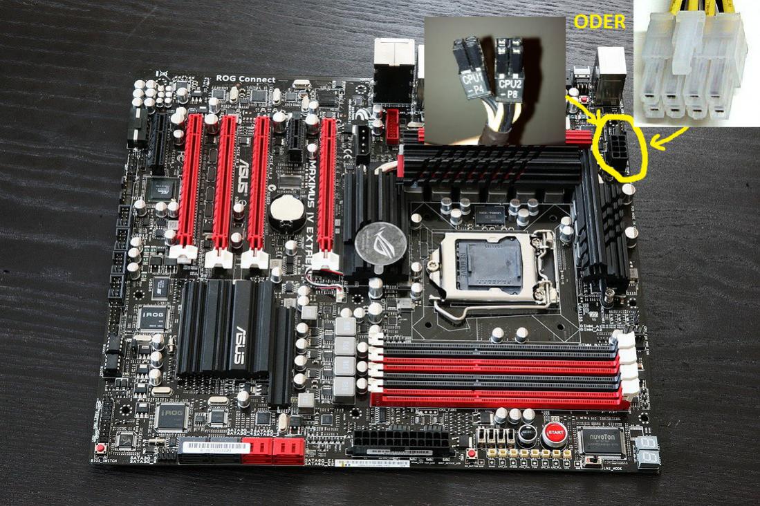

Hätte da auch gleich noch eine Frage zum Mainboard. Habe ein ASUS Maximus IV Extreme.
Der Gehäuseanschluss (Front-I/O) sind lt. Gehäusehersteller direkt mit dem Netzteil zu verbinden. Es handelt sich da um diese 4-poligen Stromstecker. Am Netzteil habe ich aber keinen Stecker, der zu diesem Front-I/O-Netzstecker passen würde. Auf dem Mainboard befindet sich aber ein 4-poliger (also 4 Zapfen) Stecker. Kann dieser für die Stromversorgung verwendet werden?
Außerdem weiß ich nicht, welcher der 12 V Connectoren (P4 oder P8) für die CPU auf das Mainboard gesteckt werden muß. Das Netzteil bietet beide und der Anschluß auf dem Mainboard ist 8-polig, aber mit einer Klappe zur Hälfte abgedeckt. Die CPU ist ein Intel
Core i7 2600K.
Ich weiß, das sind viele Fragen, aber ich wäre für jeden Hinweis dankbar.

Bei dem 8-poligen Anschluß handelt es sich lt. Aufdruck auf dem Board um den EATX12V. Hier kann man einen 4-poligen oder einen 8-poligen Stecker anbringen. Aber welchen? Aber nicht beide zusammen. Vielleicht verstehe ich das aber auch nicht richtig.

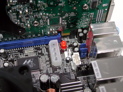

Der andere Anschluß mit den 4 "Zapfen" ist lt. Aufdruck EZ PLUG 1. Müsste meiner Meinung nach eine Stromversorgung sein, so wie beispielsweise die Pfostenstecker für HDD´s!

Hi,
im Anhang mal ein kleines Beispiel für dein "Problem", also in deinem Fall steckst du einfach den 8 Poligen Connector in den auf dem Bild gekennzeichneten "Steckplatz". Als beispiel habe ich noch die Variante 2x 4Pin Connector abgebildet. Doch da auf deinem Board ein 8 Pin-Connector verbaut ist, musst du diesen auch voll belegen, also entweder 2x 4Pin oder 1x 8Pin. Es ist auch so vorgesehen, dass nur diese bestimmten Stecker dort reinpassen und man eigentlich nicht viel falsch machen kann!!!
Ich glaube den EZ PLUG müsstest du nur anschliesen, wenn du keinen 24 Poligen Netzteil-Stecker hast. Da es bei älteren Netzteilen nur 20 Polige Stecker gab, musste man diesen Molex-Stecker vom Netzteil kommend zusätzlich anschliesen.
Es kann auch sein das man den EZ PLUG zusätzlich anschliesen muß, wenn man sich mehrere Grafikkarten einbauen will, weil dann der Strom des Mainboards nicht mehr ausreicht. Aber das müsste in der Beschreibung stehen.
Hast du vor mehrere Grakas einzubauen?
Ich hoffe ich konnte helfen!?
Edit:
Ich habe eben noch einmal nachgelesen das man den EZ Plug - Anschluss (normaler 12V-Molex-Anschluss ---> wie er auch an Laufwerken verwendet wird) nur benötigt, wenn man zwei Grafikkarten einbaut, weil das System sonst instabil laufen könnte!!! Mfg
