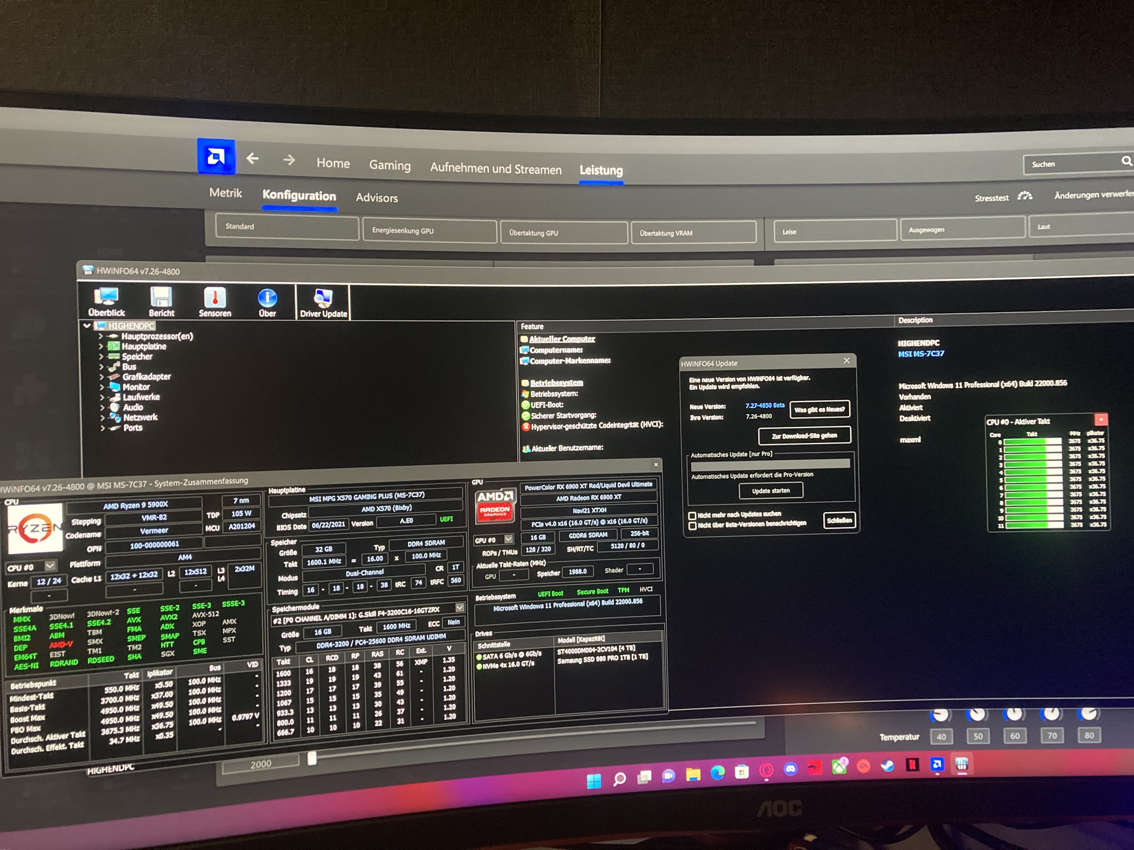

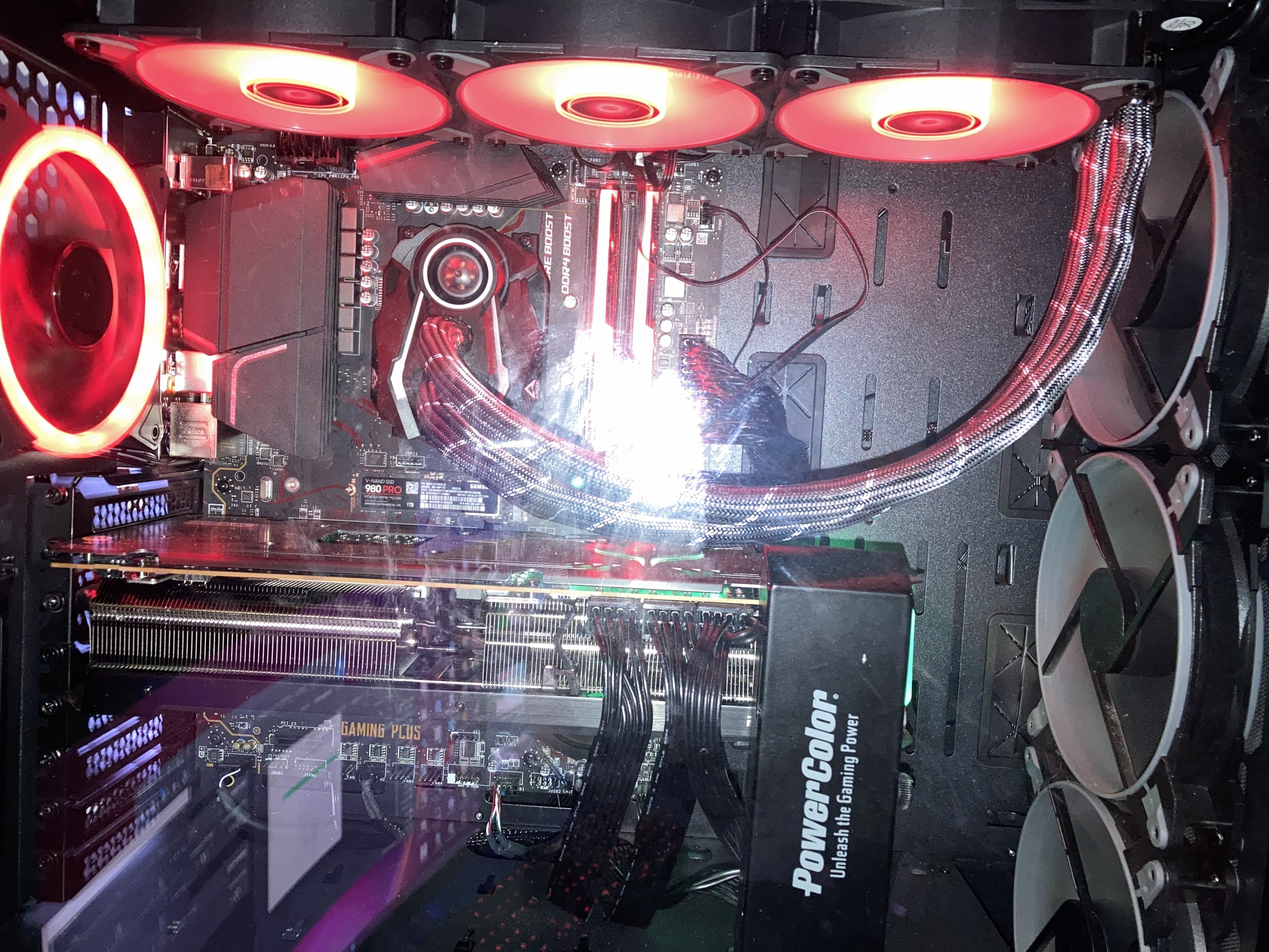

Könntest du bitte ein Foto von deinem Gehäuseinneren und ein Screenshot der Temperaturen aus hwinfo Posten?
Darüber lässt sich viel besser bewerten wo das Problem herkommen könnte als durch einfaches Undervolting.

Kannst ja maln sceenshot von deinen settings machen,verlässliche Temperaturangaben über HWinfo,wie hier schon öfter gewünscht,wären auch hilfreich
Temperaturen ausgelesen mit Hwinfo wären wirklich sehr hilfreich.
Vom Gehäuse und den Lüftern her würde ich keine Probleme sehen.
Wäre wichtig jetzt Mal tatsächliche Temperaturen unter Last zu sehen. Und zwar nicht aus dem Taskmanager.
Über die Differenz von HotSpot zu Edge Temperatur lässt sich nämlich einiges ableiten.

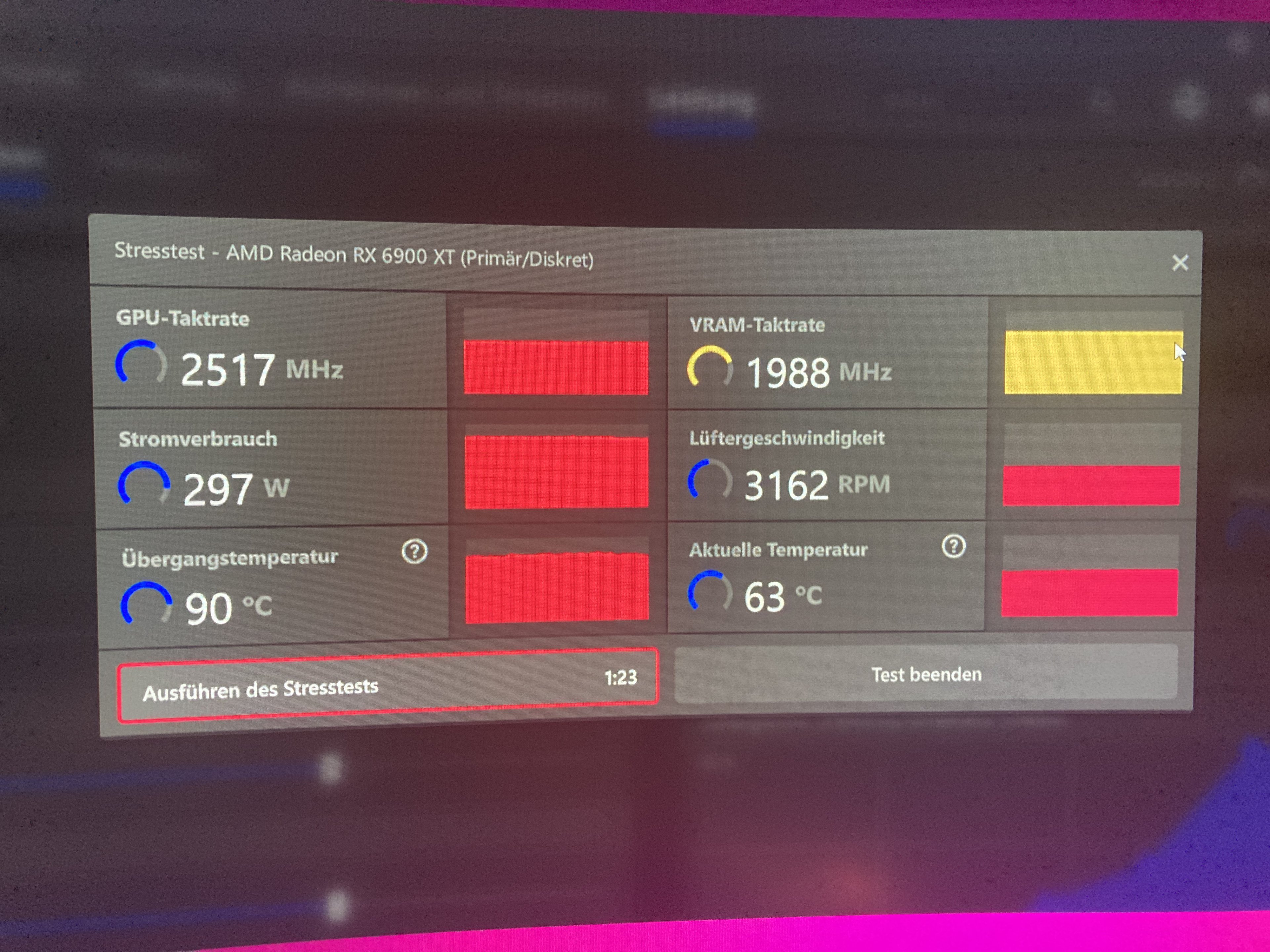

Hier im amd stresstest Max temp 92 allerdings ist dabei kein vram ausgelastet
Danke!
Wenn du während du HWInfo öffnest den Punkt "Nur Sensoren" anwählen, dann bekommst du noch mehr Infos zu Temperaturen, Stromverbrauch etc. angezeigt ;)
Soweit sehen die Temperaturen aber vollkommen in Ordnung aus. Der Unterschied zwischen Edge und Hotspot ist mit 27°C nicht ideal, aber finde ich für eine Karte von der Stange bei 300W Leistungsaufnahme durchaus im Rahmen.
Habe aber nur erfahrungen mit meinem Referenzdesign der 6900XT, die hatte bei 270W+ ein Delta zwuschen HotSpot und Edge von 40°C.
Das dabei die Lüfter der Grafikkarte ununterbrochen alles geben ist natürlich recht laut, liegt an der Lüfterkurve. Wahrscheinlich wäre der HotSpot tatsächlich bei 100°C+ mit der standard Lüfterkurve.

Alternativ kannst du den AMD Stresstest einfach mal ohne Seitenfenster durchführen.
Würde im Gehäuse ein Hitzestau entstehen, sollten mit offenem Gehäuse die Temperaturen niedriger, bzw. der Rechner deutlich leiser sein.

ich habe gestern einen sehr interessanten versuch ausgeführt, ich habe cyberpunk auf Ultra gespielt es stand 90 grad übergangstemperatur (diese temperatur wird auch im Task masker angezeigt) und 60 Grad Randtemperatur ich habe einfach mal auf die Graka gefasst ich konnte meine gesammte Hand darauf legen ohne mich zu verbennen es war nur leicht warm wie 60 grad halt auf der gesamten backplate und am Kühlkörper. Ich glaube aber nicht das es an der wlp liegt sonst würde ja der gpu Rand auch schmelzen
Zur Klarstellung:
90°C Übergangstemperatur ist sehr gut. Alles bis 110°C ist laut AMD in Ordnung.
Mir gehts jetzt nur noch darum dass die Graka nicht mehr "zum Flugzeug mutiert"
Die Backplate, die du gestern vermutlich angefasst hast ist übrigens thermisch NICHT mit der GPU verbunden und heizt sich nur über die Luft auf.
Die Edge Temperatur ist ein einzelner Sensor in der Nähe des Chips.
Die Übergangstemperatur ist der höchste Wert von hunderten Temperatursensoren im inneren des Chips. Deshalb ist diese Temperatur immer höher als die Edge Temperatur. Wäre dieser Wert 40-50°C höher als die Edge Temperatur hat an einer Stelle der Kühler keinen guten Kontakt zur GPU.
Das ist hier aber nicht der Fall.
