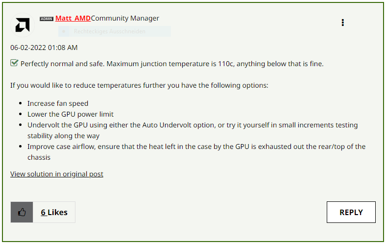

Also die graka hat ja zwei Temperatur anzeigen im afterburner gpu 1 ist so wie es aussieht der Grafikprozessor wenn die der ist maximal bei 90 grad allerdings gibt es noch eine gpu 2 Anzeige, diese wird auch im taskmanager angegeben und dort wird es immer so zwischen 100-120 grad. Das kann aber niemals gesund für die Karte sein. Mit einem Dualbios wird sogar auf dem Karton geworben ich weiß allerdings nicht was dieses bewirkt. Das Netzteil ist nicht unterdimensioniert da der Prozessor 150 Watt zieht und die grak 300 Watt da ist noch Luft nach oben.

Ich denke die Temperaturen gehen in Ordnung. So lange die Karte nicht drosselt sollte alles im Grünen sein. Wer weiß was GPU2 Temperatur ist.
Ich nutze HWInfo zum auslesen. Da wird z.b. auch GPU Hotspot angezeigt der auch mal bis 105C° gehen kann. GPU Temp liegt dann trotzdem bei vielleicht 75C° und die Karte erreicht ihren Boosttakt. Der Lüfter ist nie bei über 60%. Und ich habe ein Silentgehäuse was keinen perfekten Airflow hat.
