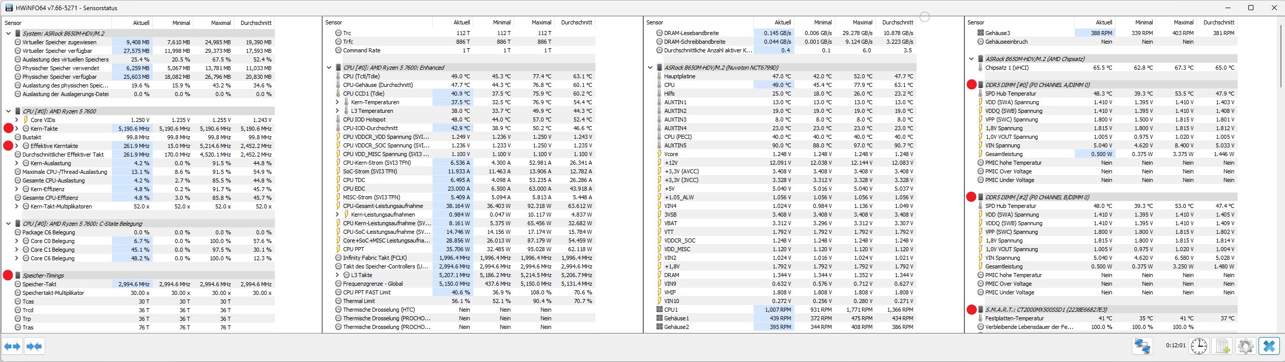

Klick mal unten Links den Pfeil in HWinfo zwei drei mal, dass alles auf einen Screen passt und mach einen Screenshot während du am Spielen bist.
Sieht das bei dir auch so aus mit Performance vs Effective Clock?
hab ich offen und werd gleich nen Screenshot dann machen sobald fertig installiert und etwas gezockt habe
@Stormfirebird nein sieht bei mir nicht so aus, muss ich dafür extra was einstellen ?
und wie gesagt, bei 5.4GHz, selbst wenn es nicht der Effeiktive angezeigte Takt ist, müsste ich doch annähernd die selben FPS haben, wie er mit seinem 7600X und er springt da bei ultra Details mit 130-150FPS rum, während ich noch schlechtere habe wie mit meinem alten 10700
ich mach dir gleich nen Screenshot von den mehreren Tabs beim zocken
@Stormfirebird sieht bei mir so aus, und zeigt im Grunde den eingestellten Takt im Bios an, der im Game aber im AMD Overlay wie gesagt nicht über 4-4.5GHz geht, die FPS sind teils schlechter wie mit meinem alten 10700 in selbigen high Settings mit drops unter 100FPS, neu installieren hat übrigens auch nichts gebracht

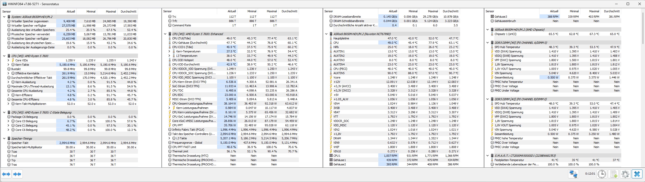

In HWinfo kanns du noch ein paar Sachen ein bzw. ausklappen und natürlich mal das Fenster maximieren für den nächsen Screenshot.
Ich habe ein paar Sachen mit einem Punkt markiert.
ja irgendwas mit DF-States im Netz gefunden gehabt, was die Global C-States deaktivieren soll, hab ich auch im Bios gefunden, aber ne hat au nix gebracht, liegt irgendwie an Battlefield das es die CPU Leistung net abruft, Cyberpunk, Cinebench und 3DMark klappt es ja,
