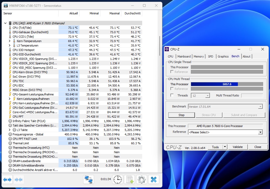

Es gibt noch ein paar mehr Limits wie in Beitrag #4 gefragt wurde. Auch wenn es mich wundern sollte.
Jedenfalls zeigt HWInfo dir diese Dinge an.

Jetzt mach doch einfach mal HWInfo auf und schau dir die Werte an...
Reaktionen: metallica2006 und Verak Drezzt
@djducky aber kann damit nichts anfangen, wenn du weißt was Sache ist, bin fertig, häng schon seit gestern Abend um 20:00 an der Kiste

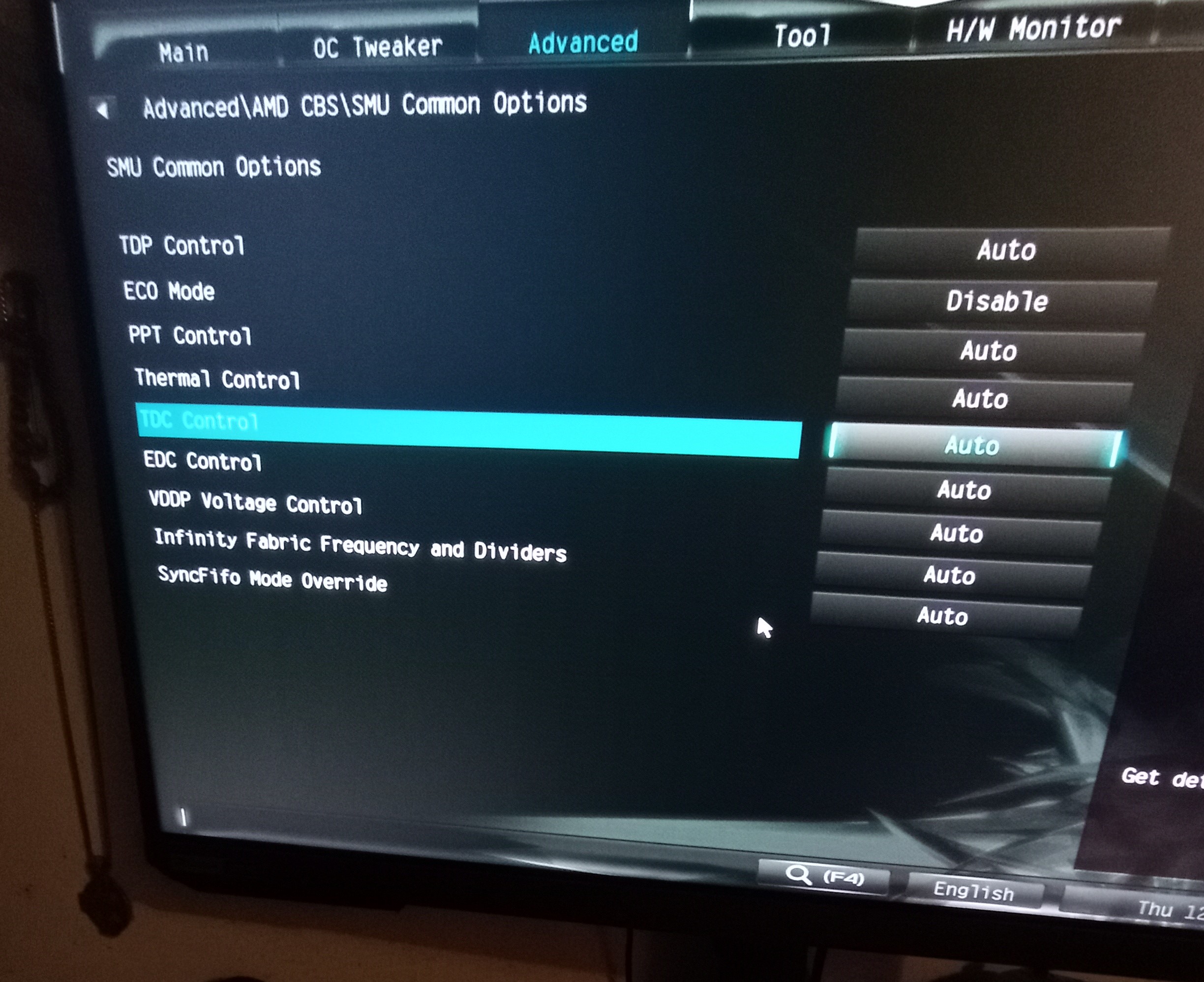

@Stormfirebird hab nichts im Bios was auf C-States und CnQ hindeutet, so viel Kram und Optionen die mir nix sagen, außer dem Eco Mode der schon auf off stand, falls du da was raus siehst wo ich ansetzen könnte um CnQ zu deaktivieren

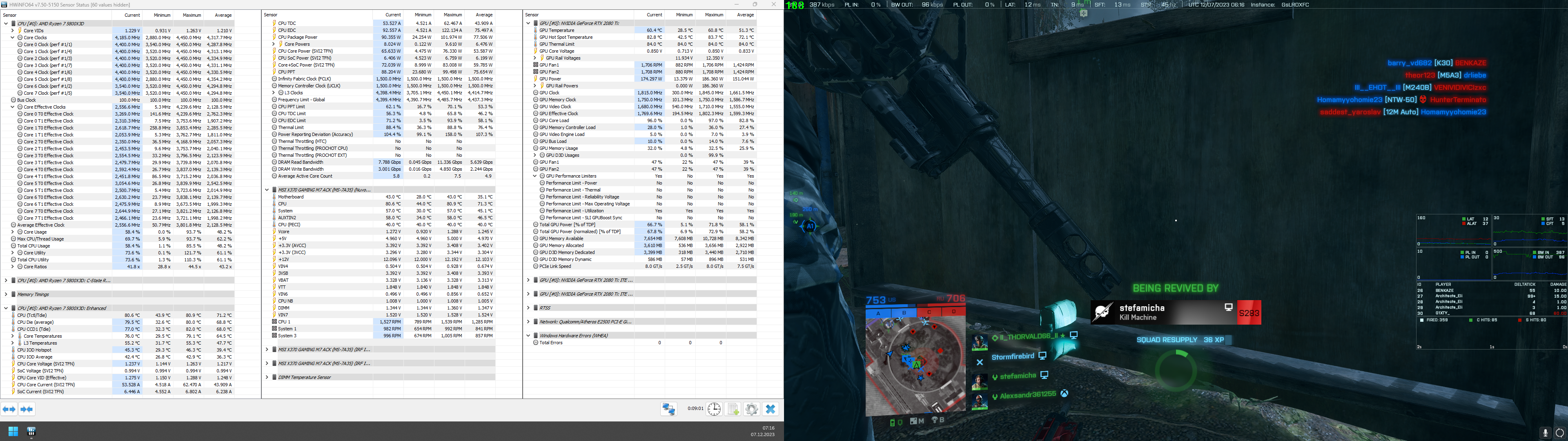

gerade Breakthrough am zocken und er kommt nicht über 3.8GHz hinaus
Wie gesagt, wenn die CPU hochtakten müsste dann würde sie das, dass sie es kann siehst du ja unter anderem im Spawn Menü.
Kurz bei mir nachgeschaut, während der Performance Takt recht weit oben ist dümpelt der effektive Takt, also das was du wahrscheinlich auch in Ryzen Master oder dem AMD Treiber siehst recht weit unten rum.
Was jetz nich heißen soll dass deine FPS unbedingt normal sind, aber ich denke nicht dass es am CPU Takt liegt.
Was er sehen wollte sind übrigens die PPT/TDC/EDC Limits, die du weiter unten findest.

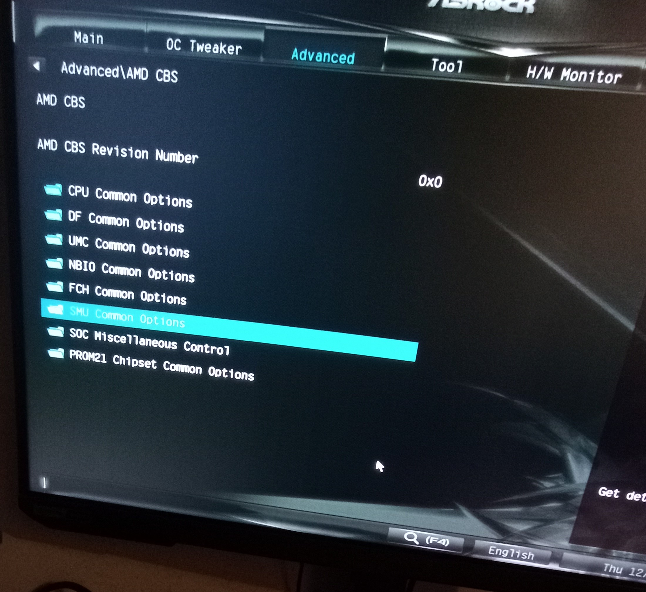

Core Performance Boost und C States solltest du irgendwo unter Advanced, AMD CBS, CPU common options finden.

liegt das am CPU EDC wert der bei euch mit 90A angegeben ist und ich hab da nur 50A
