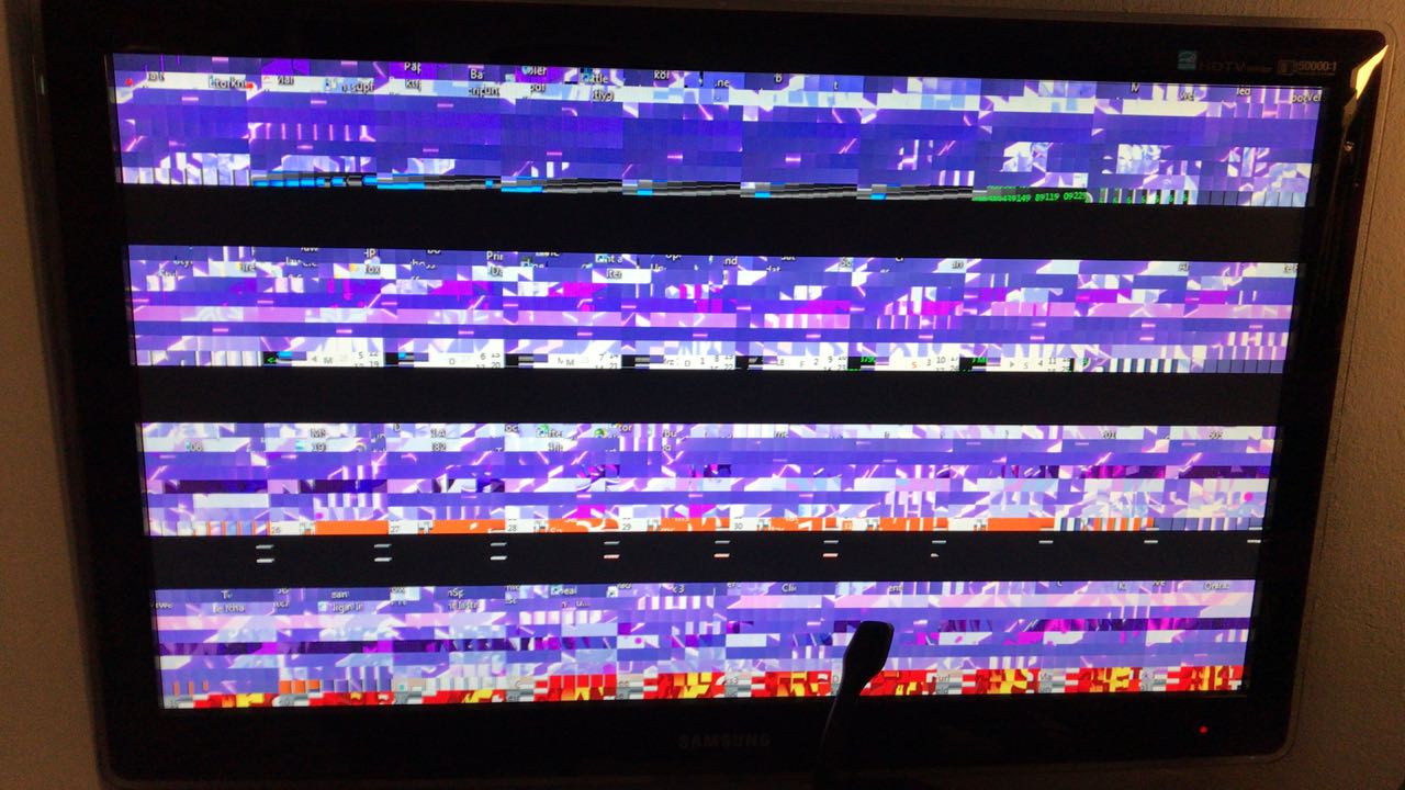

Moin,
habe eine Asus Matrix Platium 780 Ti GTX mit einem Raijintek Kühler im Betrieb.
Habe gestern 2 neue Lüfter montiert und wollte unter Furmark teste ob sich der wechselt gelohnt hat.
Nach erfolgreichem Test waren noch ca. 3 Stunden Overwatch fällig.
Nach einem Match wurde im Menübildschirm plötzlich das Bild verzerrt und die Komplette Applikation samt WIndows 7 ist abgeschmiert.
Windows teilte mir als Fehler mit das es an dem Treiber von Nvidia liege. Also hab ich die zuvor verwendete Treiberversion installiert was keine besserung brachte.
Ist die Karte jetzt im Eimer ? oder hab ich was übersehn ?
Wenn dir die Karte bzw. der treiber abstürtzt gibt es eine Fehlermeldung & gut. Wenn die Karte jetzt so ein Bild zeigt, ist sie defekt.

Ich frage mich, ob das jetzt Zufall war oder doch ein Zusammenhang besteht? Mit Furmark kann man schon seine Karte zerstören, was ich aber eher als unwahrscheinlich ansehe. Wie hoch war denn Temp der GPU beim Test?
Kalte Lötstellen beim bewegen/biegen des PCB sind vermutlich einige Lötstellen gebrochen, das ist normal bei Alten Dinos.
Kurz in den Ofen damit. Hat bei mir schon mehrmals geklappt. 😅

max 67 Grad

Du kannst ja mal gucken ob sowas bei dir auch passiert ist, obwohl dann eigentlich gar nichts mehr gehen würde;).
Ansonsten sieht es halt stark nach defektem VRam aus.
Jeder der Speicherchip hatte einen extra Kühlkörper erhalten des es zuvor nicht gab. Deswegen verwundert es mich das der Speicher hinüber sein soll :(
Auch der Speicher ist irgendwann Kaputt. Entweder er hält 5 oder 10 Jahre. Nur so als beispiel^^
